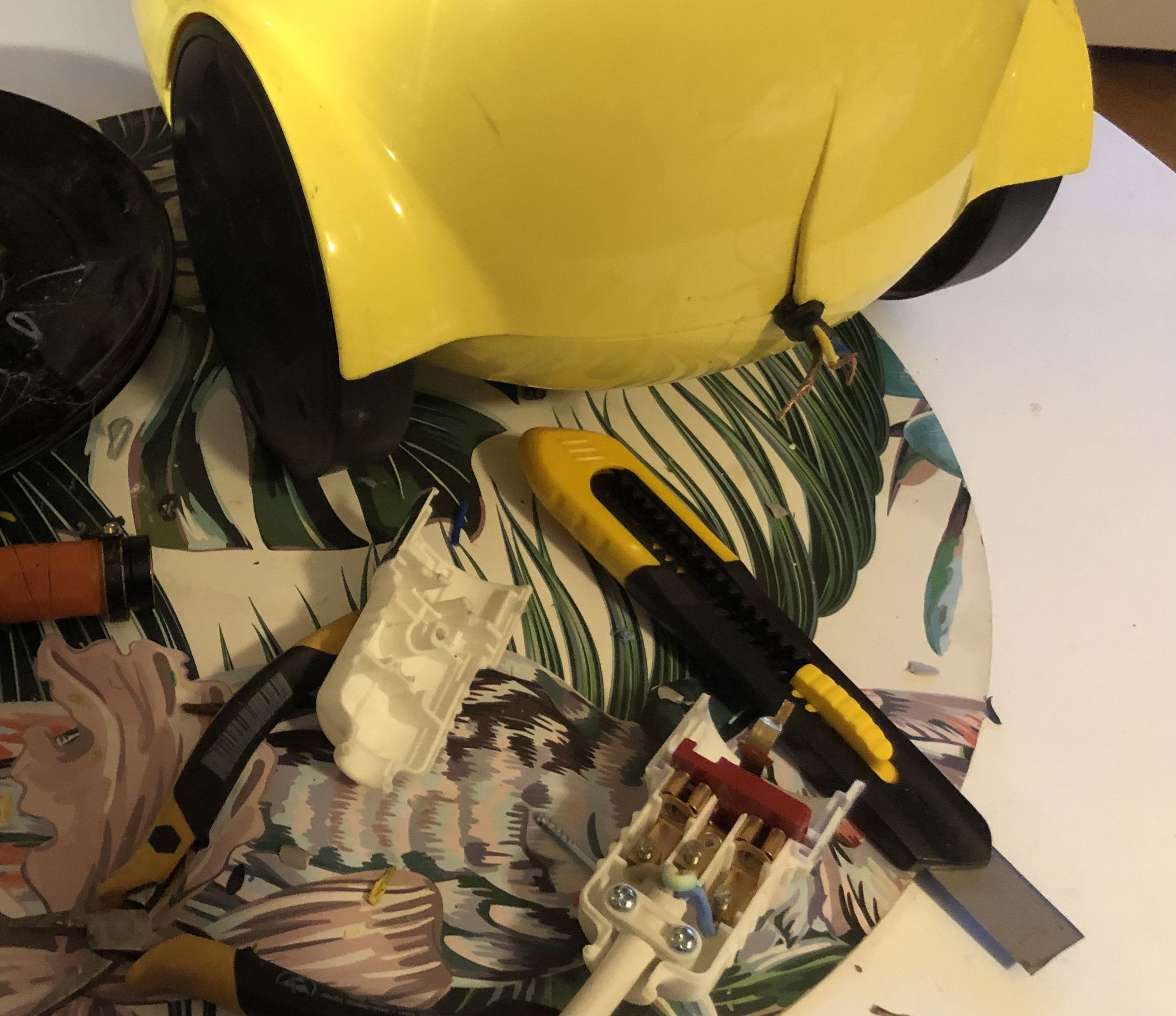

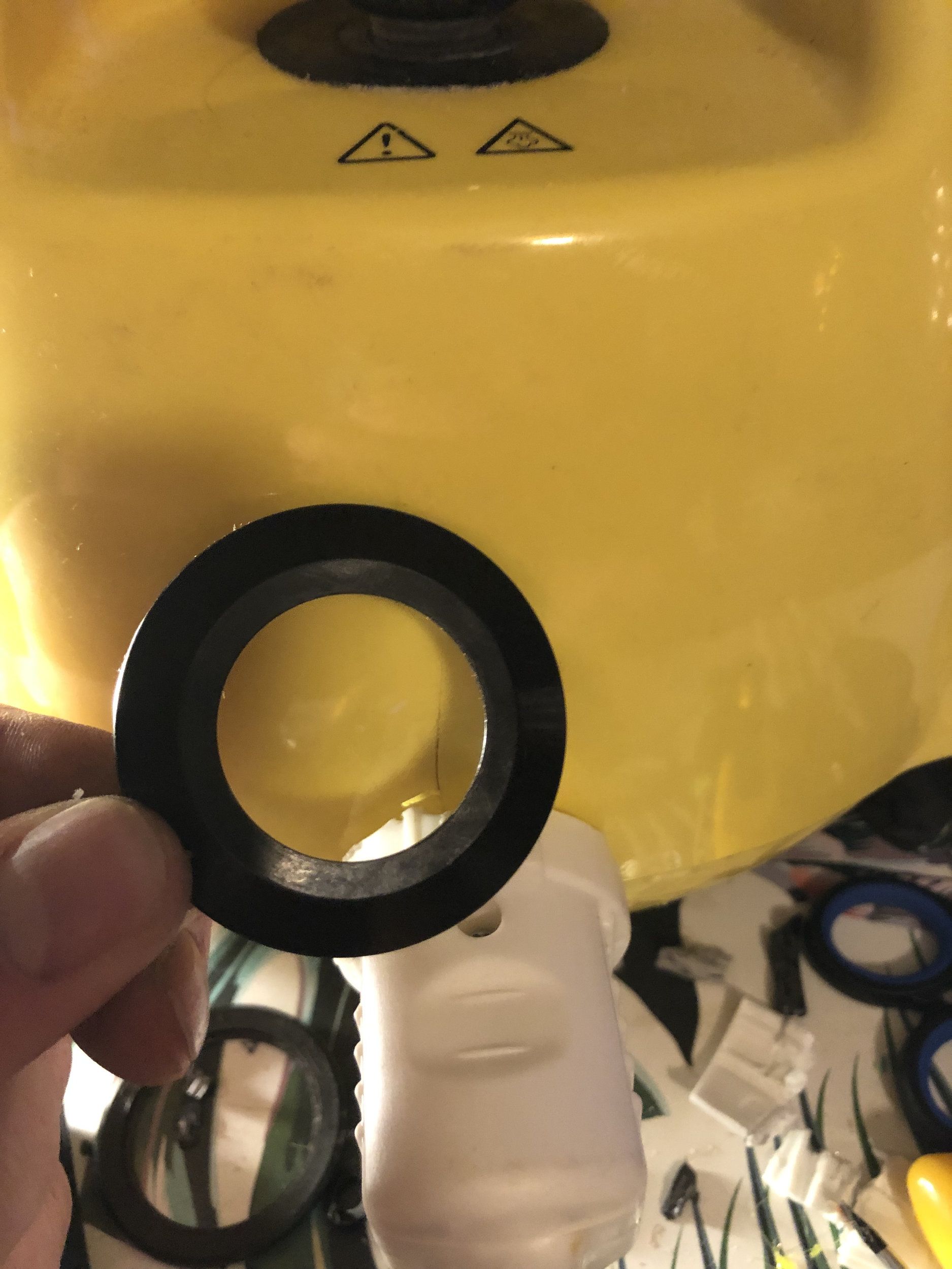

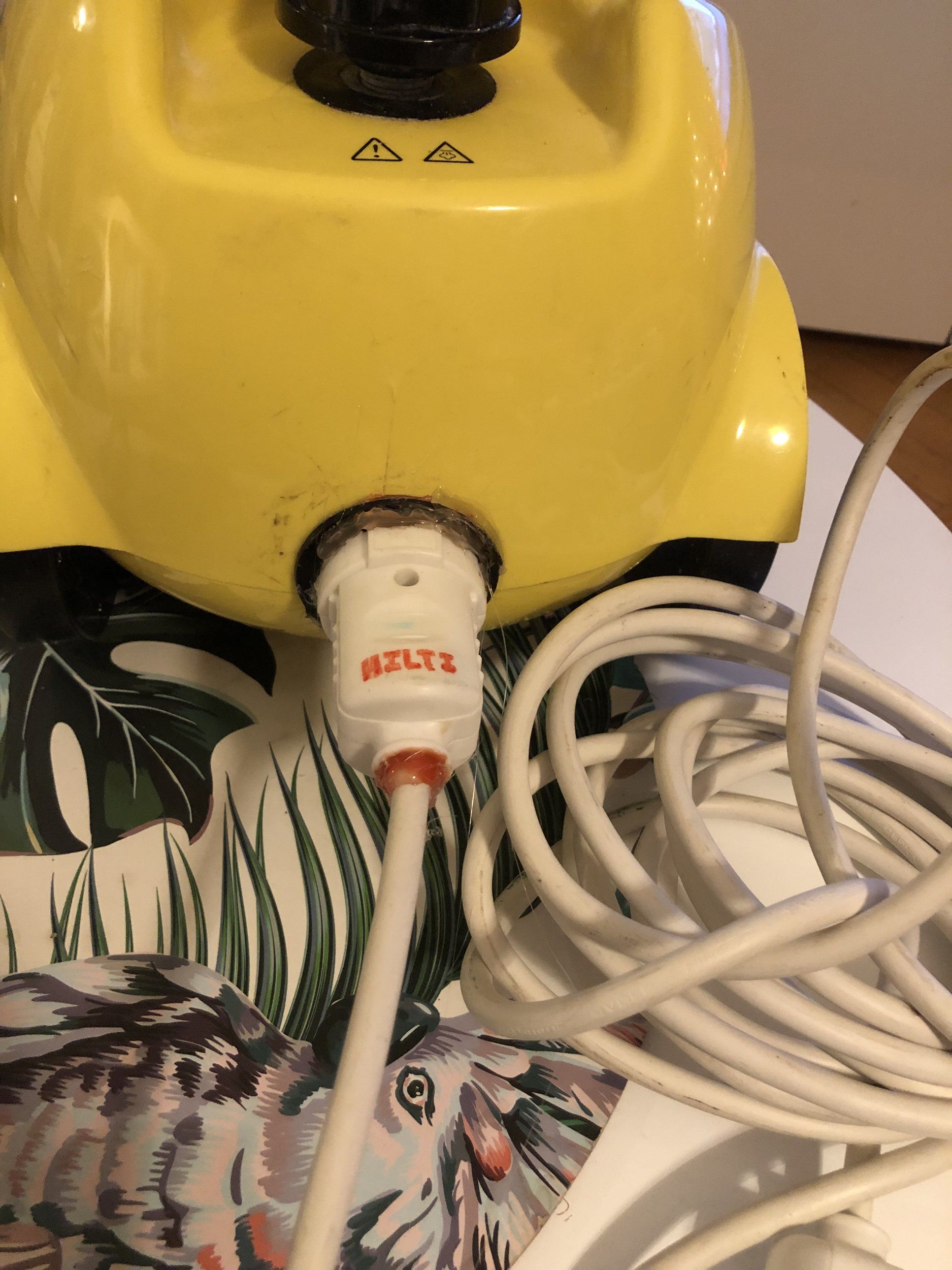

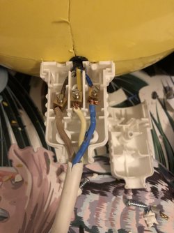

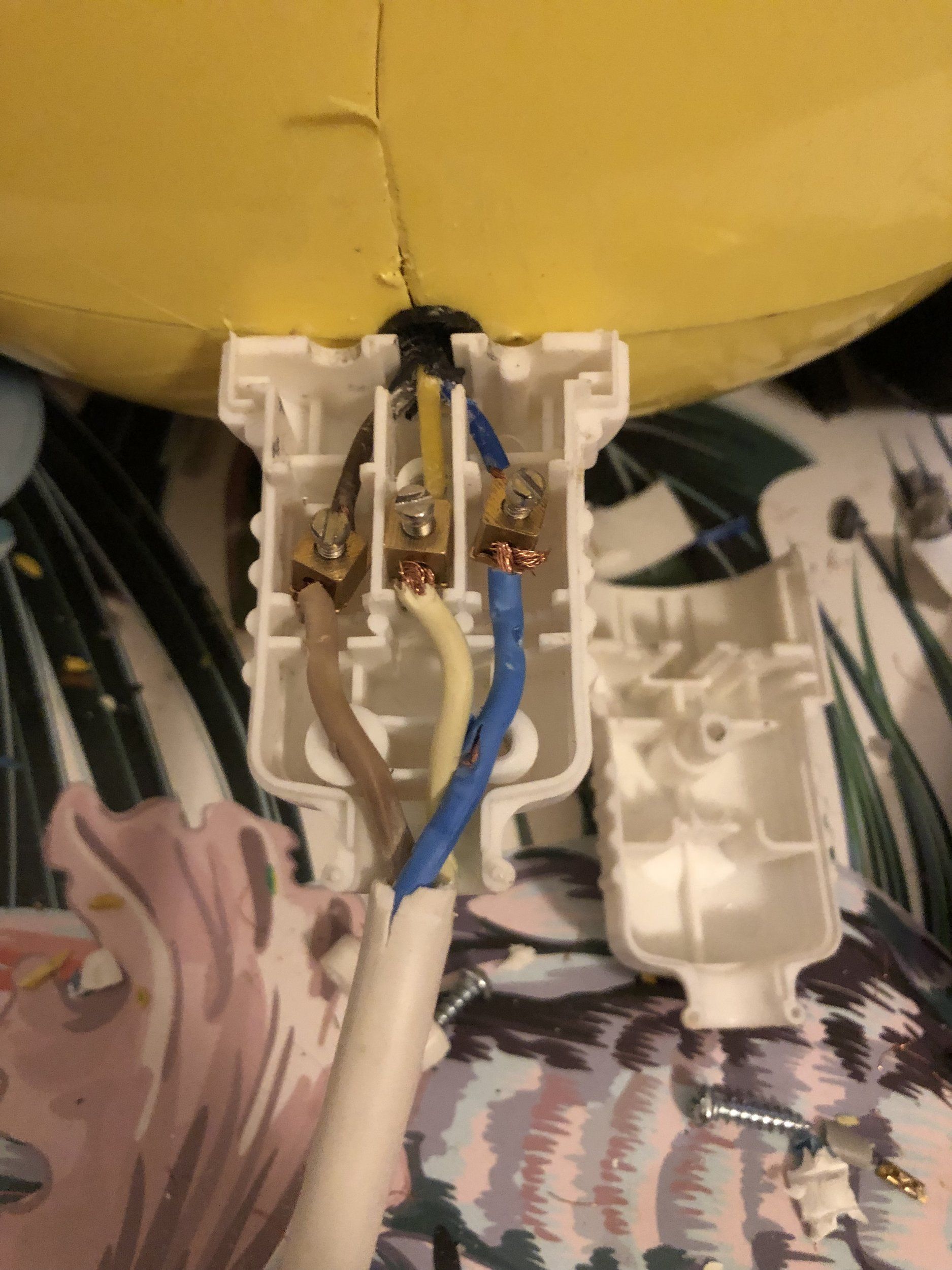

Tror ni frugan blir glad när hon får sin nya ångtvätt i julklapp.
Ångtvätt-förlängningskabel-Lagerbricka från cykel-limpistol=Som Ny??

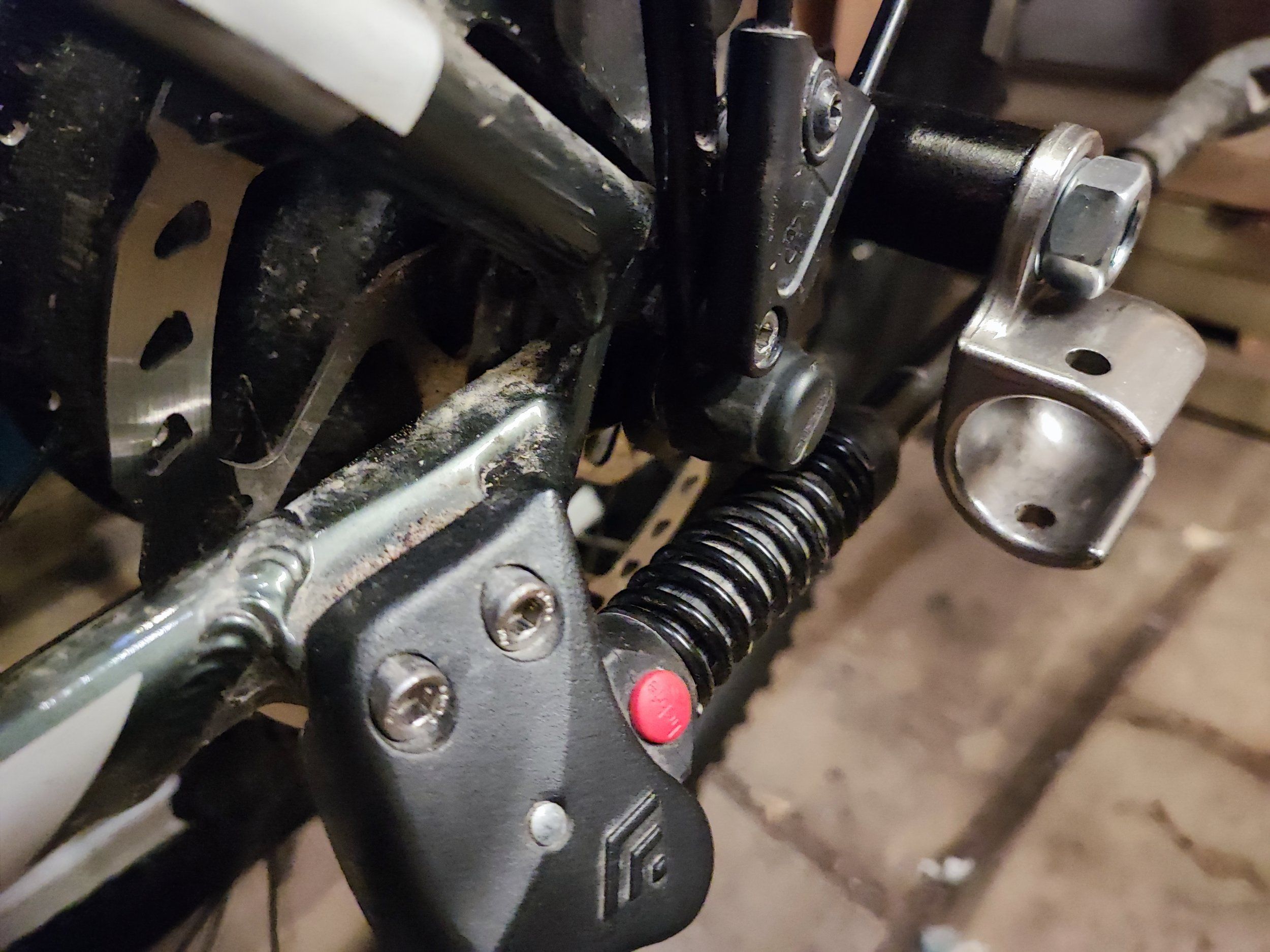

När ny och fin cykelvagn från Thule inhandlats och man inser att cykelns stöd, stänkskärmsfäste och pakethållarfäste är i vägen och kopplingen således inte går att använda kan man bli lite less.
Tur att man kan svetsa ihop några plattjärn och lite annat skrot och flytta fästet uppåt, bakåt och utåt, så det lirar.:cool:
Visa bilaga 526038
Fint!
Men är det inte finmek?

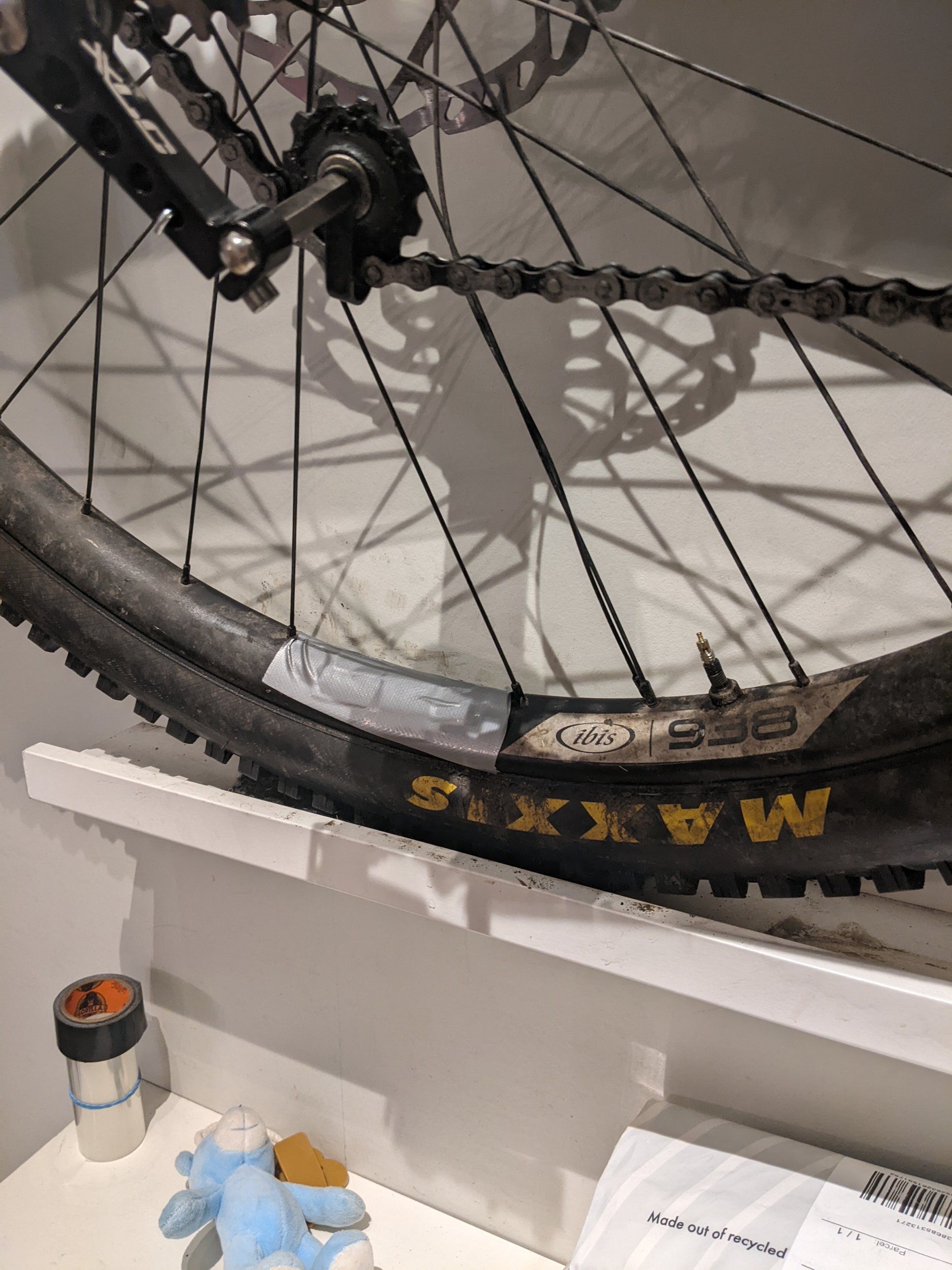

..Fan, det höll inte. Jag har tappat förtroendet för silvertejp. Rengjorde ytan med isopropanol innan, men troligtvis läcker det ut tätningsvätska och löser upp det hela. Eller nåt. Känns ju helt klart som ett nederlag att sätta i slang, men det är nog där jag hamnar..
Fortsättning.. Gav mig på fulmek v2, denna gången fyllde jag ekernippelhålet med loctite, tejpade med gorillatejp, och sen ett lager silvertejp (för antiestetikens skull). Detta verkar hålla trycket, iaf vid stillastående/väggprydnad. Ska provcyklas på onsdag.
(Förhoppningsvis går det enkelt att rensa ekerhålet på lim om jag bestämmer mig för att ekra om hjulet nån dag. ..Och ja, det hade troligtvis gått snabbare att tvätta däcket på tätningsvätska och sätta i en slang, men då hade jag ju behövt ta loss saker och sätta dit igen, bland annat)

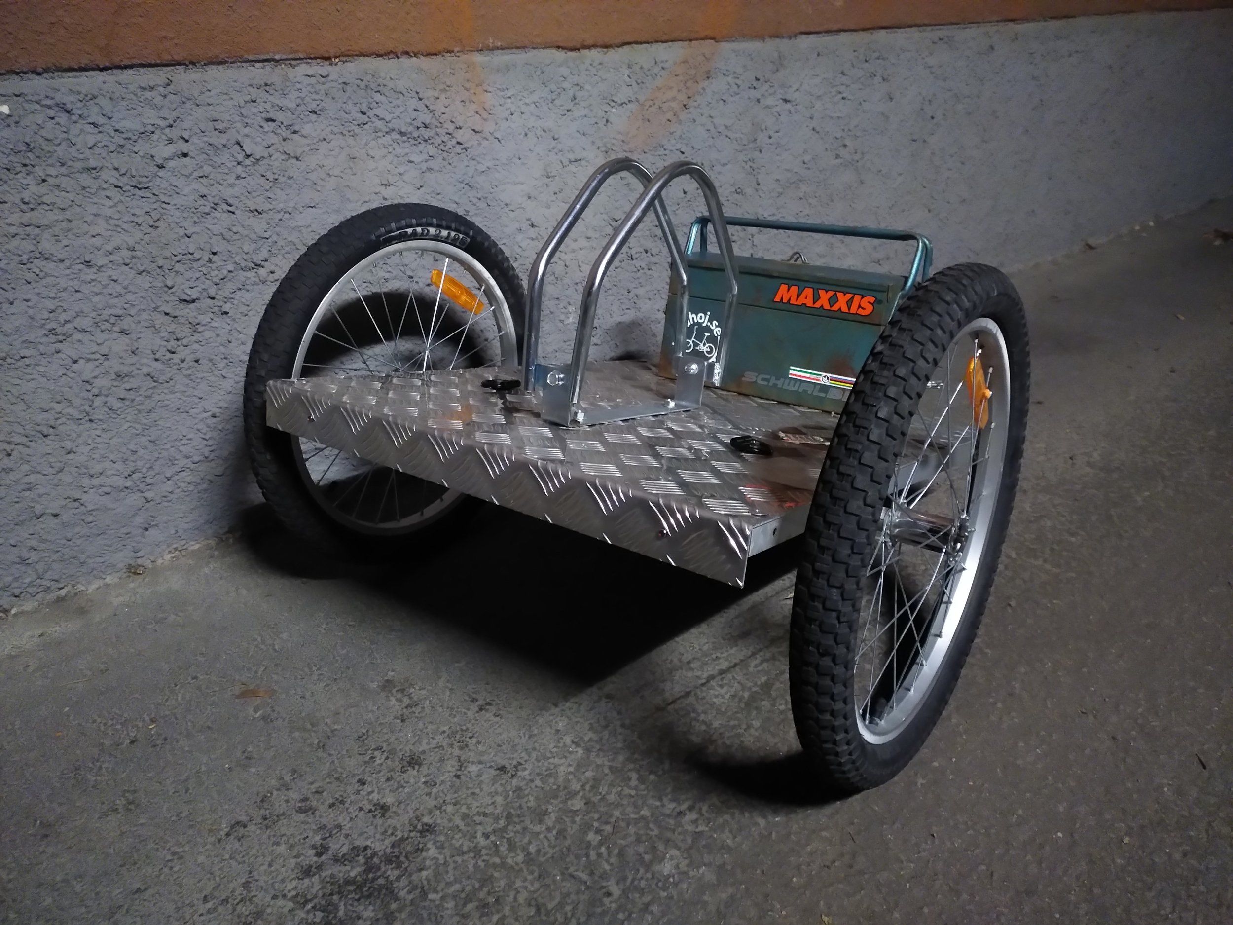

Ohh noo måste jag söka för att hitta den alltså... Ska försöka på direkten ??
Edit: hittar ingen
Då har du letat dåligt.
Dagens fulmek-tråden
Oj, kärran håller absolut inte den klassen för att platsa i den tråden
Där var det verkligen avancerad finmeck ??
..Succé!
2h rätt brötig körning nu (pressade iofs inga berms i dagens vinterföre, men gjorde några riktigt osmutta bakhjulslandningar) utan några tecken på att det skulle börja läcka.

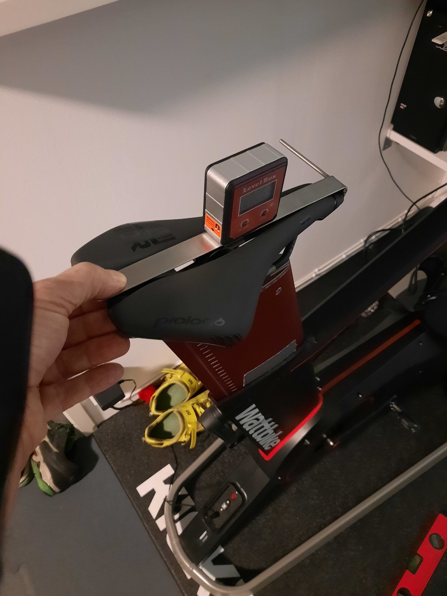

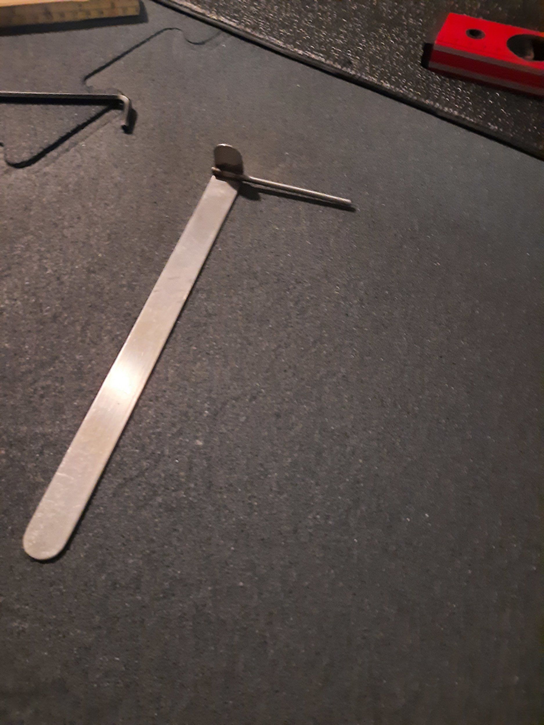

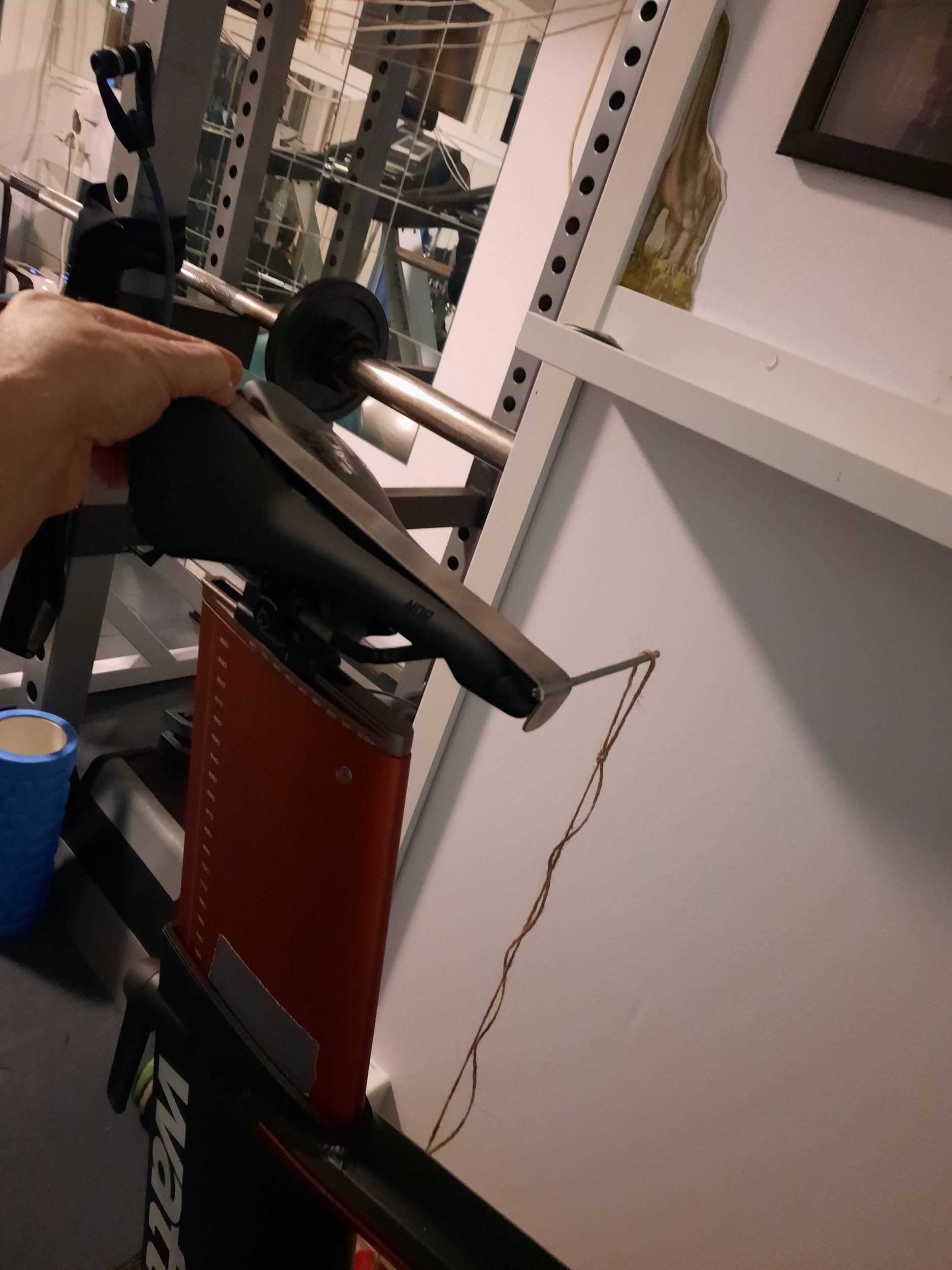

Inte direkt dagens men kom att tänka på tråden när jag skulle kopiera sittställning med nya sadlarna. Fulgjorde det när jag cyklade Wattbike på gym och var tvungen att justera sadelposition mest hela tiden.

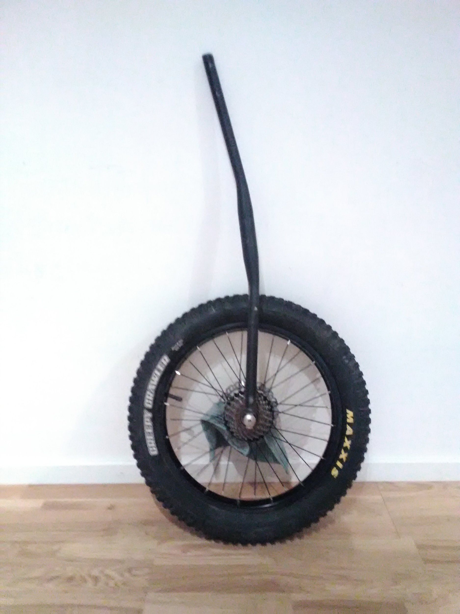

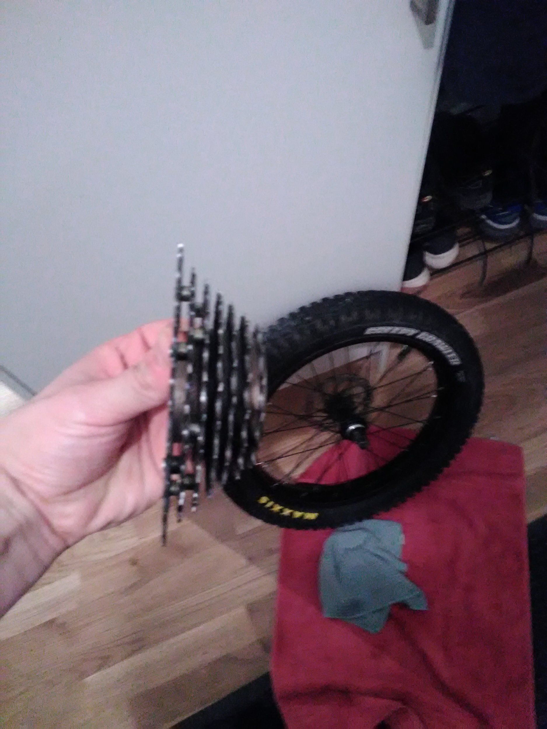

Jag tror att det följande knepet har redan beskrivits här någon gång. Men fastsittande cykelkomponenter är ju evigt tema.
Idag behövde jag ta ett 7-delat frihjul (alltså inte en kassett) av bakhjulet. Vanligtvis kräver en sådan operation mycket jävlande, den största skiftnyckeln som finns i hushållet, ett par försök och vansinnigt sprutande med WD-40. Men idag räckte de inte.
Jag behövde anlita en så kallad cheater bar, alltså en lång hävstång. Ju längre desto bättre.
Ett gammalt MTB-styre var den enda idén som jag kom på:
Observera att hjulet på bilden är 20 tum (eller t.o.m. 19 tum).
Nästa problem: man måste hålla hjulet fast medan man lägger vikt på verktyget. Och hjulet vill ju rulla iväg!
Facit hittade jag hos RJ The Bike Guy på Youtube. Man måste nämligen trycka hjulet mot en vägg och trycka samtidigt det ner med knäet. Sedan har det ingenstans att rulla.
Så här ser segern ut:
Nu behöver jag bestämma mig: ska jag köpa ett nytt frihjul eller sätta det gamla på igen…

hur ovalt är styret nu?
Haha, bra fråga! Jag var rädd att något skulle brista och att flygande metall skulle skära mig i halsen, riva av pungen eller göra något liknande. Hela anordningen flexade markant, men kanske det var däcket som störst bidragit till detta.
Själva styret hade jag inte haft i syftet att använda på en cykel. Varför jag hamstrade det i källaren… um, vet inte.

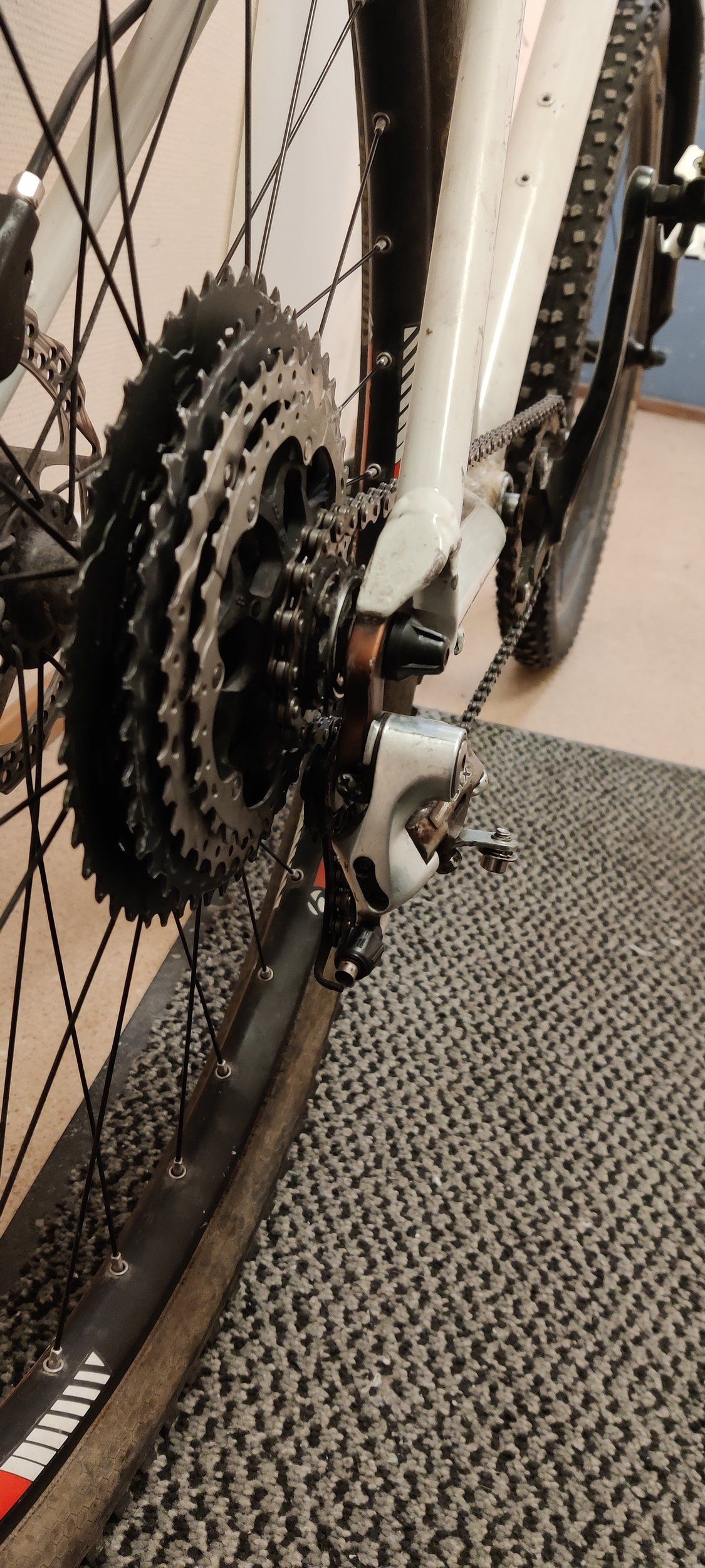

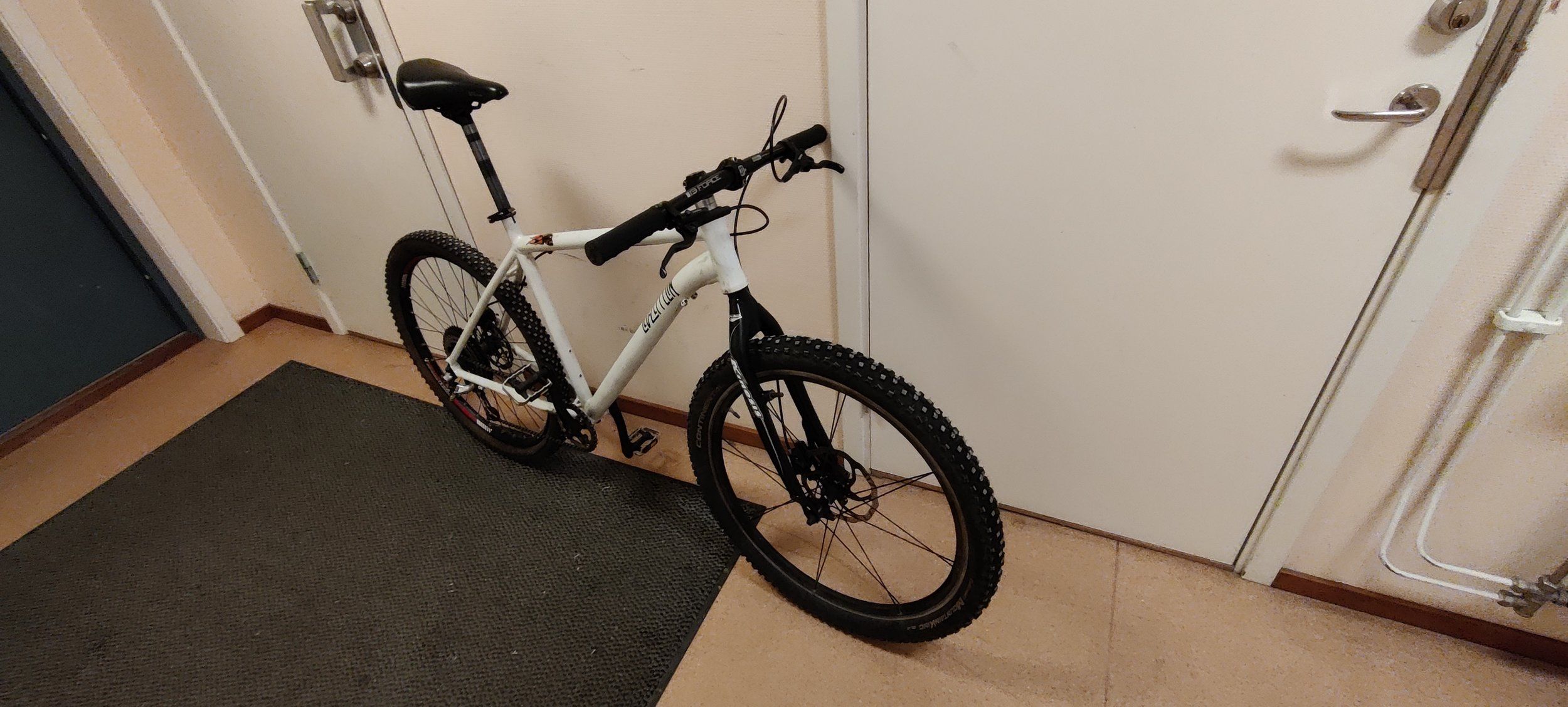

Jo ni, fulmek måste nog snart definieras till ett verb så mycket fulmek som finns på min "nya" cykel.
Nya winterbajken består av två stycke nya delar. Kedja och drevbultar. Resten är från skräplådan från vänner, delar som skänkts och annat smått och gott!
Här har vi skapelsen!
Singlespeed av x antal kassetter, 2000-talets trendigaste bakväxel och julas billigaste kedja.
Bakhjulet köpes faktiskt på Happy och behövde en kassett. Men kunde inte riktigt bestämma mig vilken drevning, så de fick bli en lätt en. För man vill ju ta sig upp för de allra jobbigaste backar även på vintern. De blev dubbla innerspindlar från nya Shimano 11s MTBs
Bakväxeln är bara spärrad på ena limitskeuven så man får hoppas att fjädern inte säger upp säg helt i vinter.
Vevlagret har jag tyvärr ingen bild på, men ett 73 mm lager funkar väll i en 68mm lager hus? De kommer iallafall testas under vintern.
Ja, skämt och sidor. De är kul att se vad som funkar och inte funkar. Säkerheten är viktig så alla cykling sker med hjälm och vantar ?
Vi får se om de blir en fortsättning följer....

Det finns mycket mer fulmek där.
Bromsskiva fram är monterat åt fel håll, bättre att montera den rätt.
Vad är metalbiten med skruv som sticker ut i sidled från bakväxeln? Bättre att inte har saker som sticker ut, framförallt inte på en pendlingscykel.
Och bromsslang som går över styret är också riktigt fulmek!
Bromsskivan fram har jag inte ens tittat på, fick med hela hjulet i en skänkes pott.
Metallbiten var min kollega tappra och lyckade försöka att kombinera Gram gripshifters med Shimano bakväxel på en tidigare cykel. Jag pallade rent ut sagt inte ta bort den i ett -10 grader kallt förråd, men ska tänka på de!

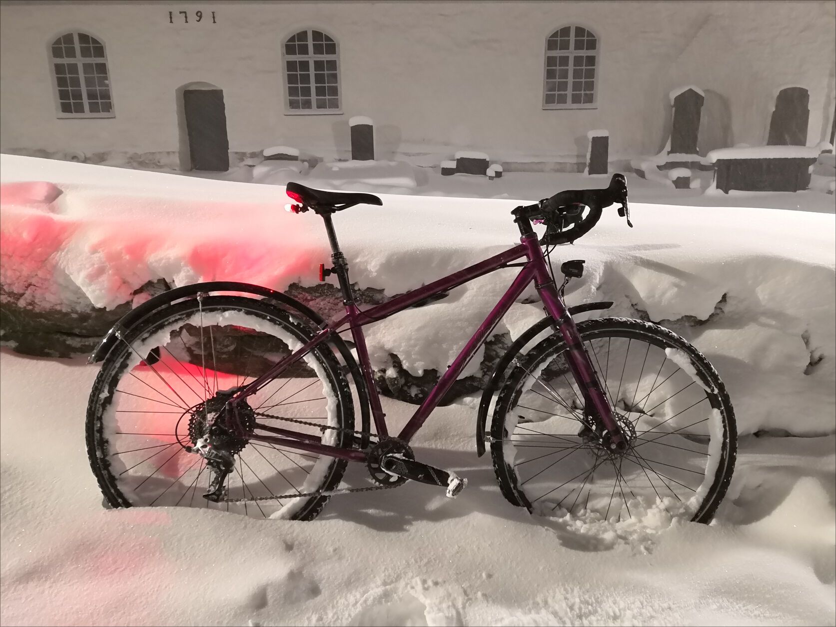

FUL-meck blev det när jag först bytte ner mig från 2.6" stigdäck, till 2.35" med skärmar. Sedan satte på mina 40mm dubbdäck nu. Riktigt fult blev det, men tar sig fram bra och snow clearance är det gott om :)
Visa bilaga 526530
Det är ju mer udda att ha en bockcykel med 2,6or och dropper än gravelriktiga 40mm iofs ? trendigt mycket flääär också får man förmoda!

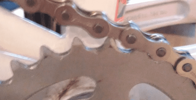

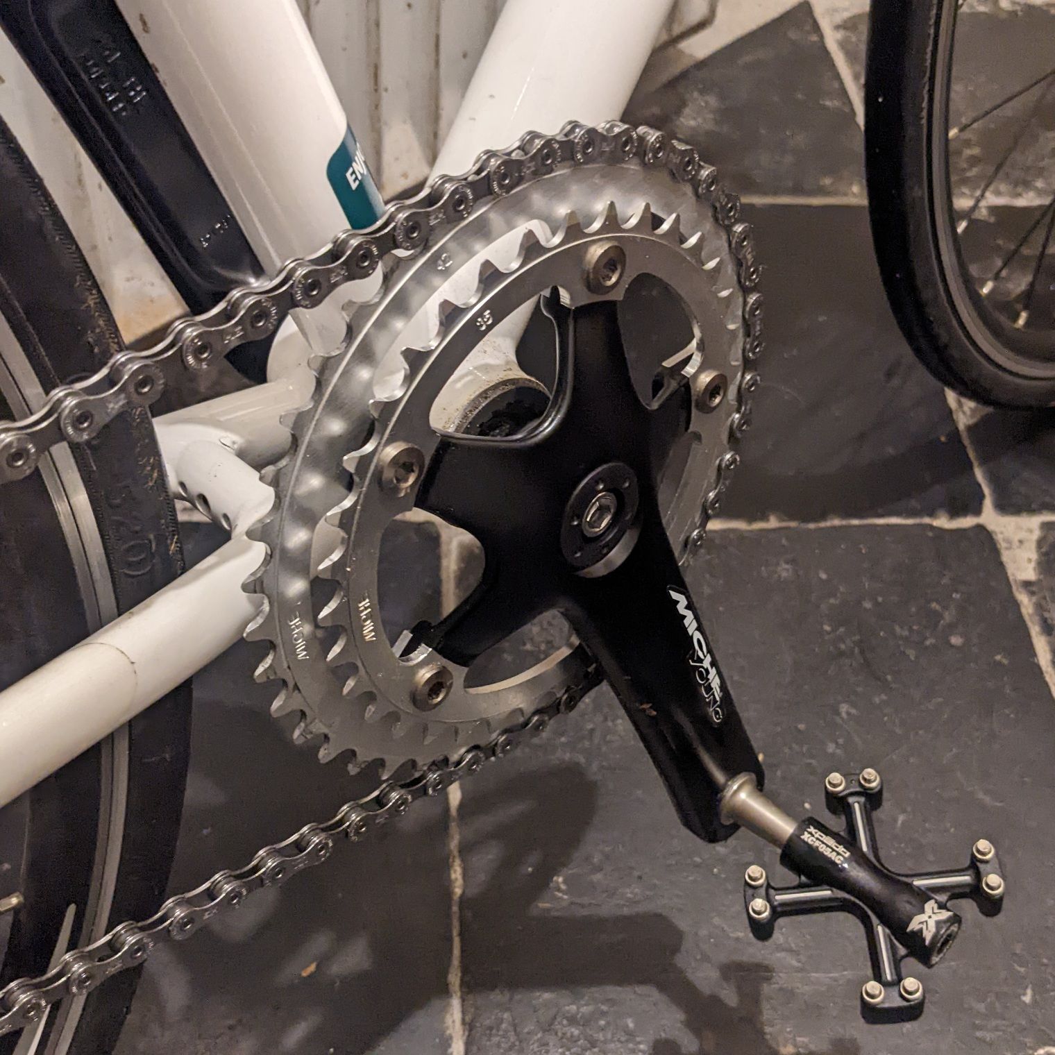

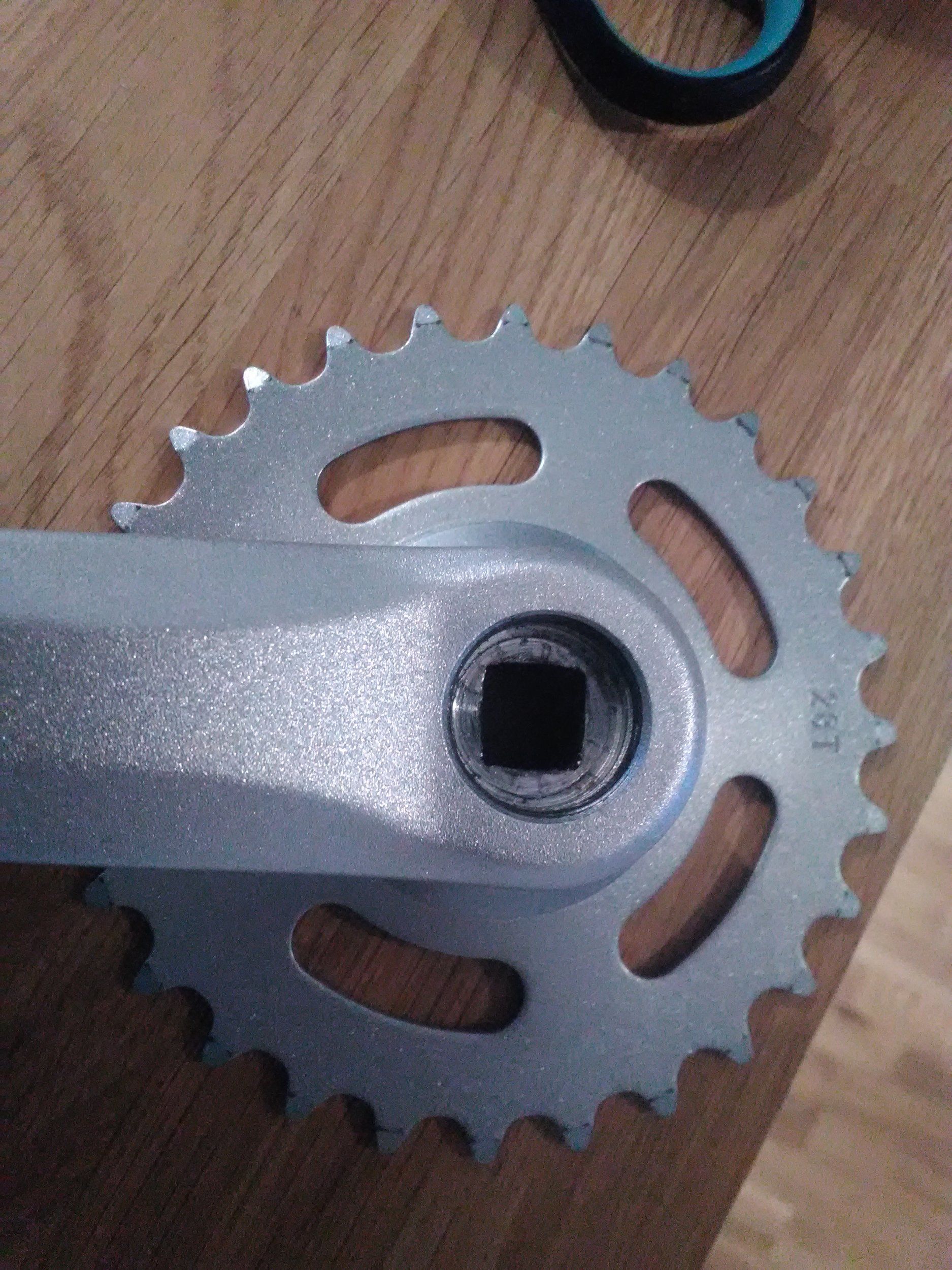

Lagom efter julsemestern kom ett nytt vevparti. De nya vevarmarna var 114 mm långa då jag ansåg att de ursprungliga 140 mm-vevarmarna var för långa för den cyklist som skulle använda dem. Jag var glad då det är svårt att hitta kortare vevarmar utan att gå full custom.
Men efter monteringen på cykelramen uppstod ett problem: kuggar på den nya framklingan var för tjocka för 7-delade kedjan. Kanske avses den här klingan till tjockare enkelväxlade kedjor.
Mätningarna visade den följande. De inre halvlänkarna var 2,4 mm breda, och kuggarna var ~2.6 mm tjocka. En galen idé kom till mitt huvud. Jag kunde ju fila ner extra 0.2 mm av klingans kuggar! Jag behövde bara modifiera varannan kugge (alltså 14 av 28) då skulle jag få en ghetto narrow-wide klinga efteråt! Hur svårt kan det bli?
Efter cirka 30 minuters filande, svärande och ångrande var jobbet klar. Resultatet är lite svårt att se på nästa bild. Förvånansvärt nog funkar den vanställda modifierade klingan toppen! Under provturen förekom inget kedjetapp.
