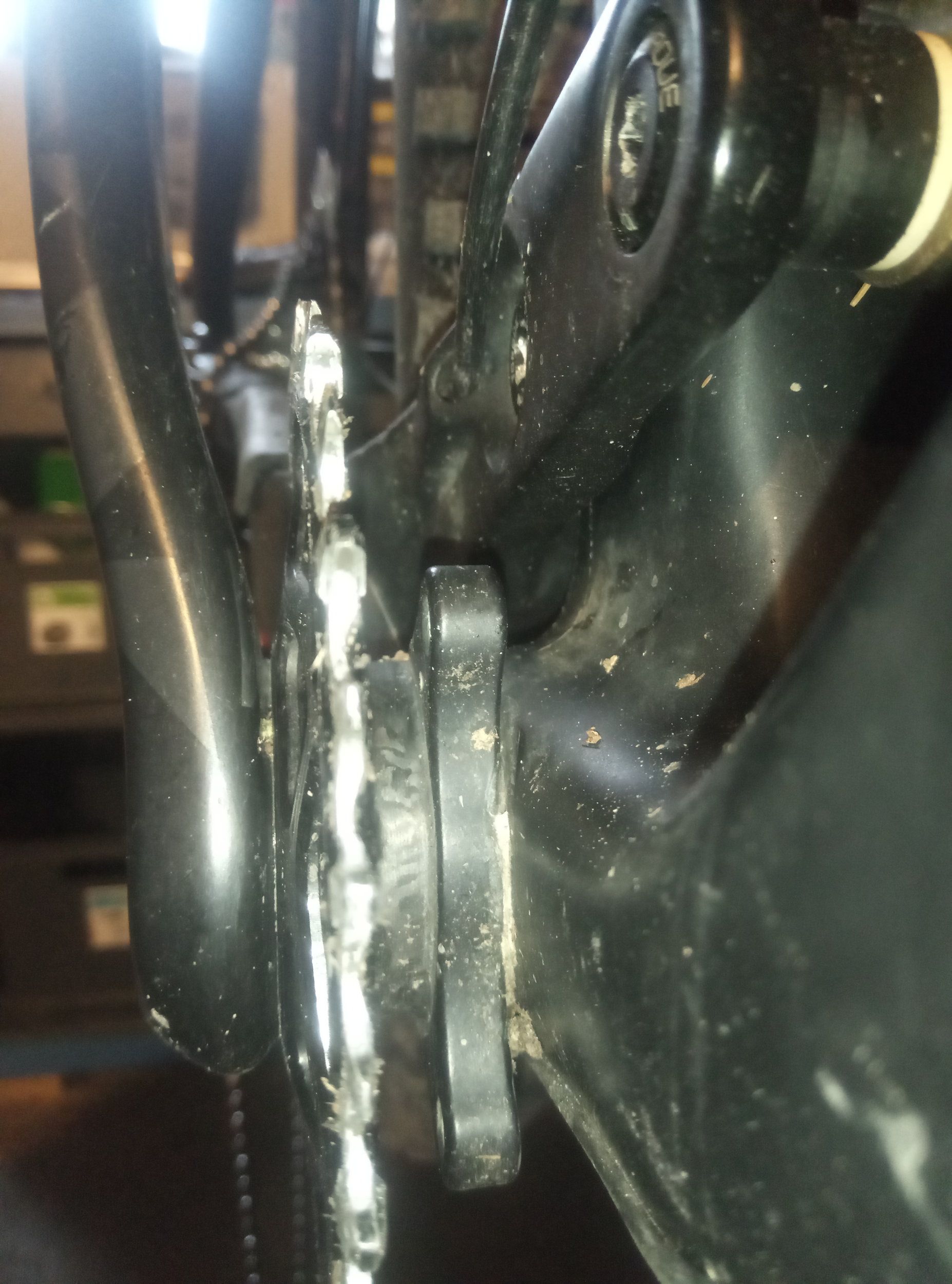

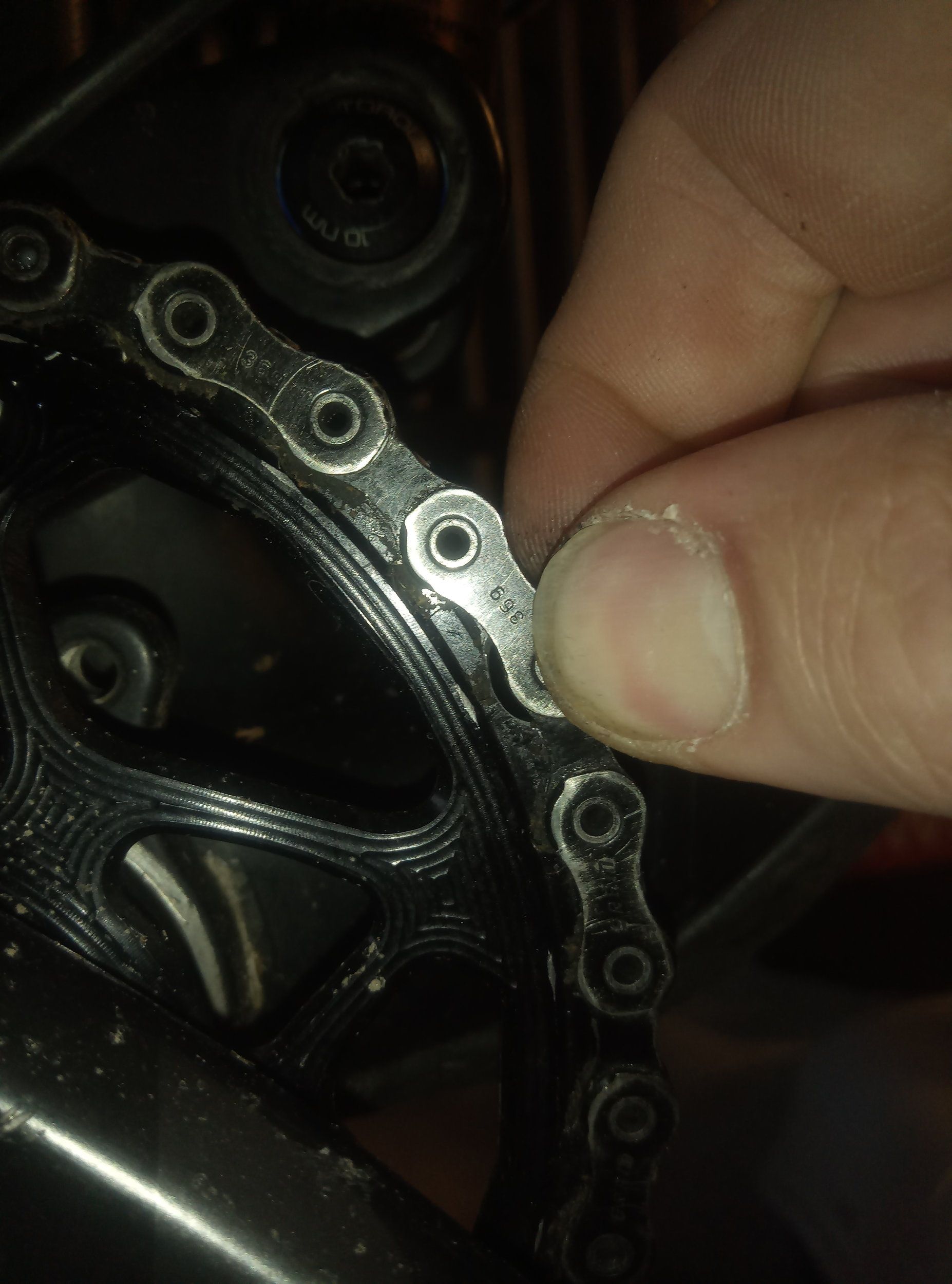

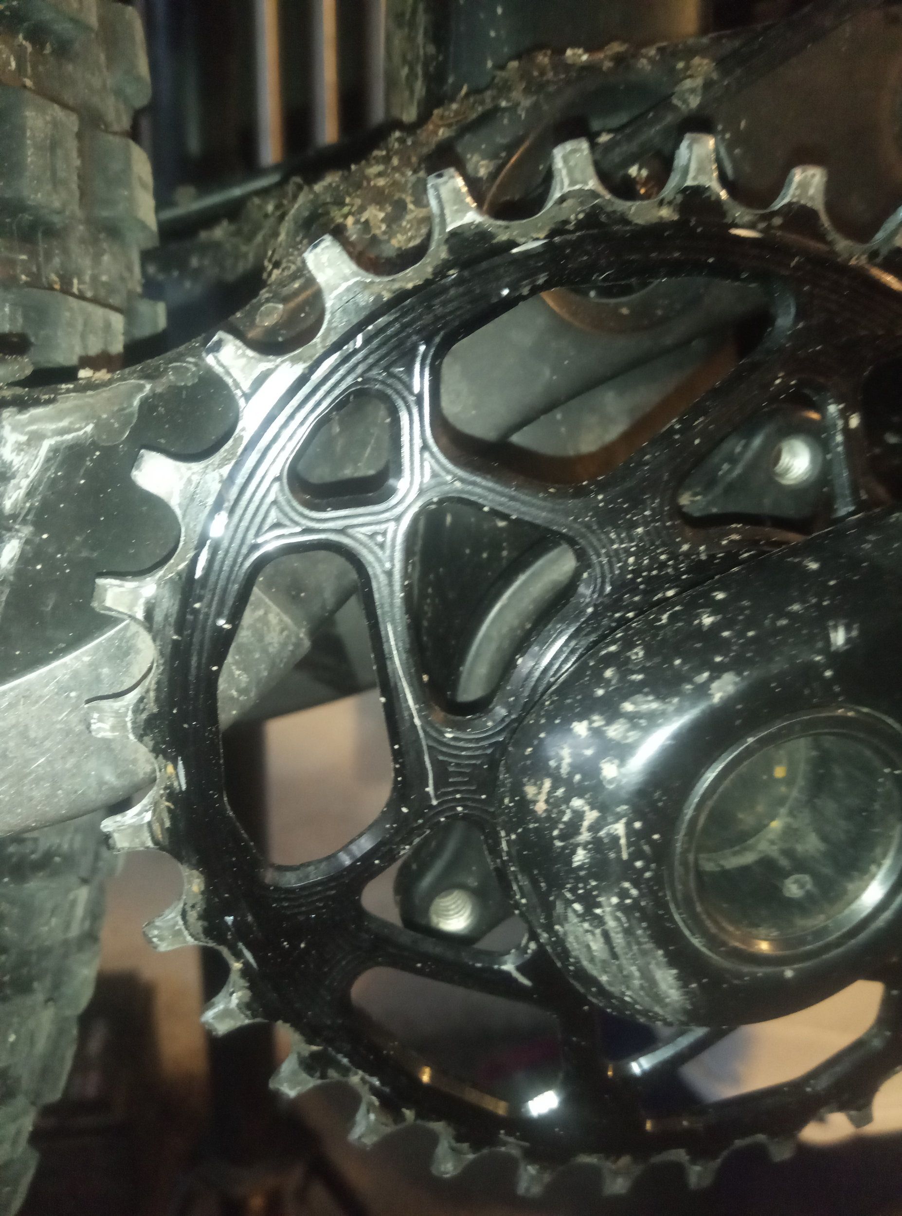

Har aldrig tappat kedjan tidigare med denna setupen, sram xx1 med vad jag tror är absoluteblack oval framdrev, men idag hoppade kedjan 2 ggr.
Min teori är att framdrevet är slitet, och orsakar kedjehopp.
Ska tilläggas att kedjan är om än inte ny så är den ok enligt slitage mätvetktyget.
Vad säger ni kan det vara på sådant vis?
Se bilder

Kedjan har börjat hoppa, är framdrevet slut?
Långt ifrån drivline expert.
I mina ögon ser kedjan tröttare ut än drevet.
Jag skulle plocka ner kedjan från cykeln och leta efter stela länkar, och oavsett om du hittar några eller ej dränka kedjan i diesel en dag eller två och motionera den.
Eller bara byta kedja och prova om det funkar bättre.
Framdrevet ser inte farligt slitet ut. Som redan tipsats om skulle jag börjat med att kolla så att du inte har några länkar som går trögt (eller kedjelås som inte riktigt sitter som det ska eller är skadat). Sen kan det alltså även vara clutchen som är sliten eller behöver servas (som det också tipsas om ovan). Den slits särskilt hårt på Shimanos bakväxlar när du använder den ihop med oval klinga (som du gör). Du kan behöva fetta in clutchen för att den ska fungera som den ska. Testa det först innan du byter en massa.
Jag började också tappa kedjan fram trots ok kedja och kedjehållare(?) Bytte framdrev och har inte tappat den sen dess. Kunde inte se att drevet var slitet.
