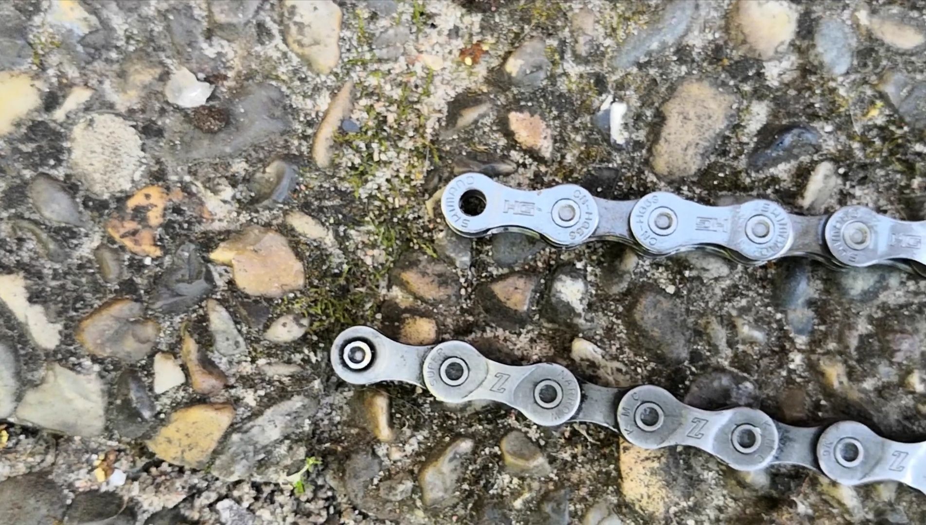

Uppdatering:
Fick nya kedjan och anar vad problemet varit. Den gamla kedjan på 112 länkar är längre än den nya på 114 länkar. Hur fan blev det så?

Sjukt kedjeslitage, inte konstigt att det krånglade!

Kan du inte bryta isär en överbliven länk från nya och gamla kedjan och jämföra. Det måste finnas ett stort slitage nånstans.
