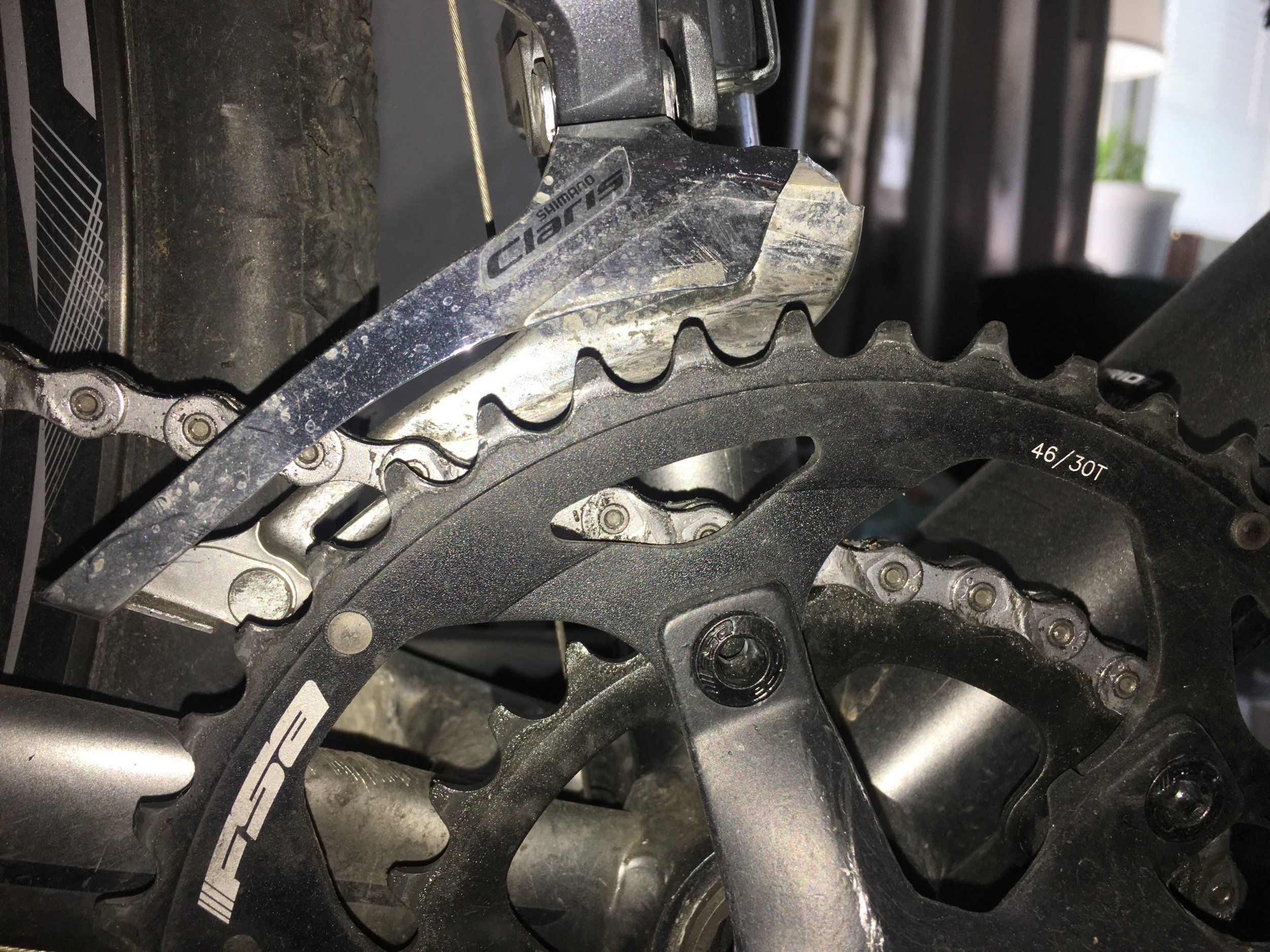

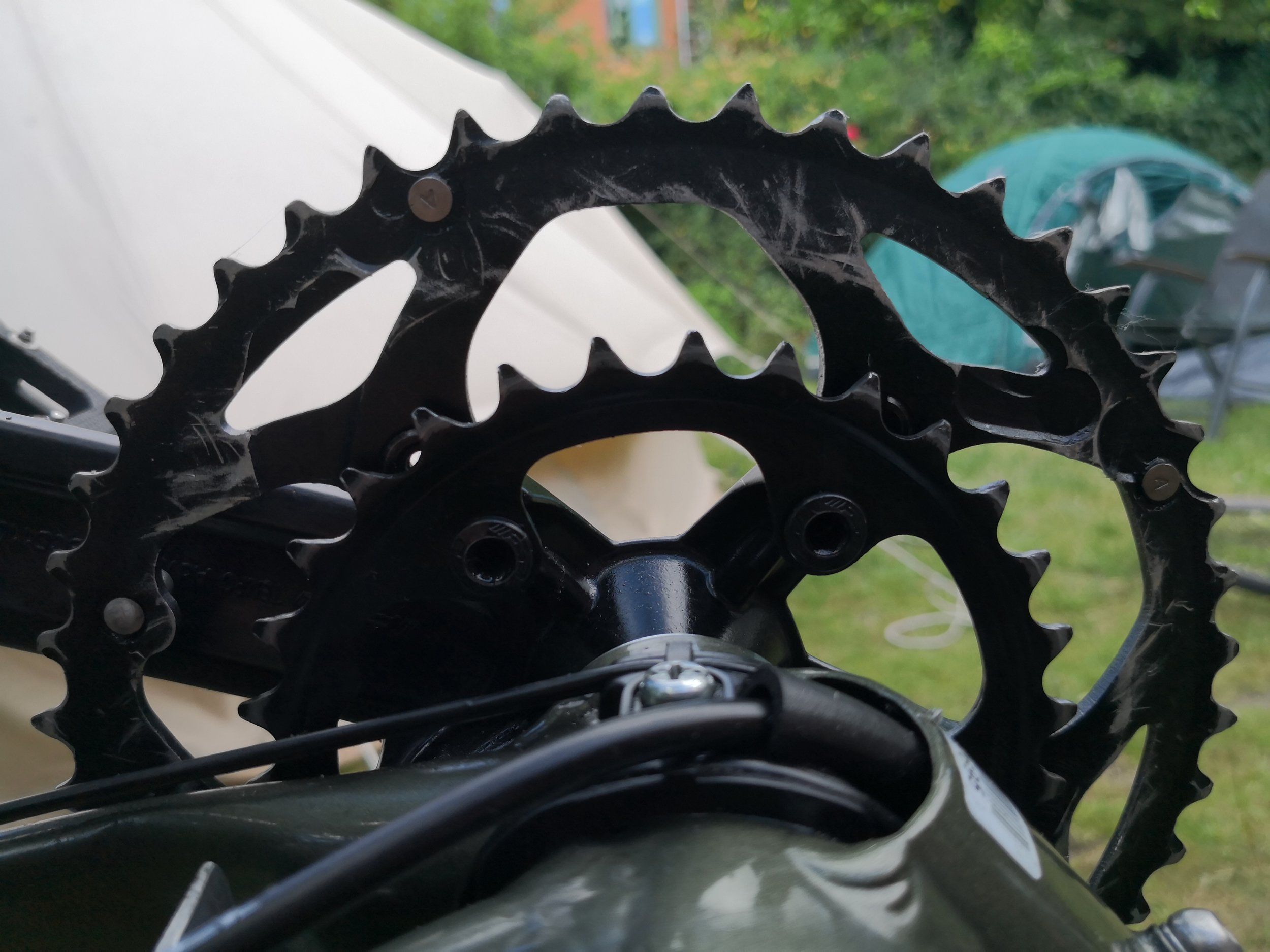

Tänderna högst upp är spetsiga och dom till vänster är nerslitna (eller kört över någon sten och slagit i), det är inget normalt som händer på 30 mil.
Noterade ojämnheterna redan första åket efter köp (bifogad bild), däremot satt lacken fortfarande kvar där de var kortare, så det kunde inte vara slitage. Dessutom uppstod problemet först igår, så jag är inte säker på om det har med saken att göra. Jag ska göra en grundlig rengöring i eftermiddag och se om det uppstått några nya skador.

Med dom hajtänderna på stora framdrevet behöver du byta kassett, kedja, framdrev. Köp 3 kedjor, byt när kedjan blir skitig till en ren och gör rent den du tog bort, låt ligga i diesel under natten, billigt och bra sätt att få rena kedjor, om du roterar kedjan på detta sätt kommer det bli roligare och billigare att cykla.

Varför visar du en bild på när kedjan ligger på lilla klingan fram när problemet var när den ligger på stora?
Vid närmare eftertanke var det nog inte så dumt ändå, med tanke på hur de ser ut. Som redan sagts, byt stora klingan, gissningsvis är kedja och kassett slut med, men du kan ju alltid mäta kedjan och se om den är sträckt över 0,5mm (isåfall är det bytläge för kedja) eller över 0,75mm (byte av kedja och kassett).

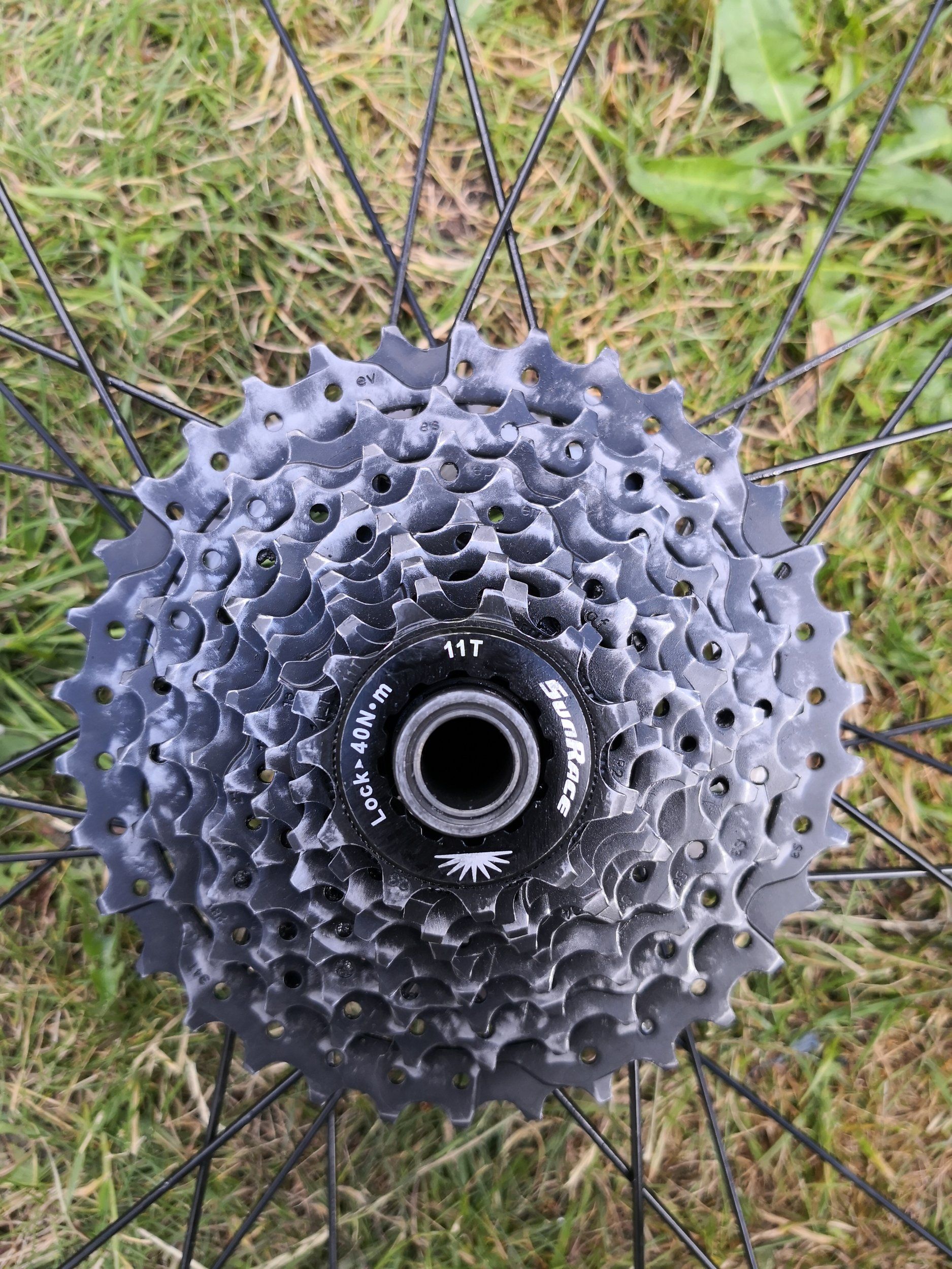

Hmm... Främre klingan och kedjan kan jag förstå, men kassetten? Den ser ok ut, tycker jag.

@mickescott - hajtänderna i bild nr 3 i inlägg #5 ser väl inte ok ut.

Förstår fortfarande inte varför kassetten måste bytas. Lust att utveckla?

Det är inte helt säkert att den behöver bytas. Oftast slits dock kassetten snabbare än framdreven. Kanske är det inte så nu, men det är låg sannolikhet att kassetten är helt ok när drevet ser ut så där.

Jag håller med GurraG det är något skumt med kedjan. Den är utsträckt på ett sätt som får en att tänka på fabrikationsfel eller att du är Robert Förstemann. Googla om han inte är bekant. Angående din fråga om kassetten så är det så att om kedjan är sliten så sliter den hårt på dreven i kassetten, särskilt 11:an. När du byter kedja kan den börja rappa över på 11 och 12 eller vad nästa storlek är. Det är inte säkert men ganska vanligt. Lättast är att köpa kassett och kedja, byt kedjan och funkar det inte så byt kassett också.

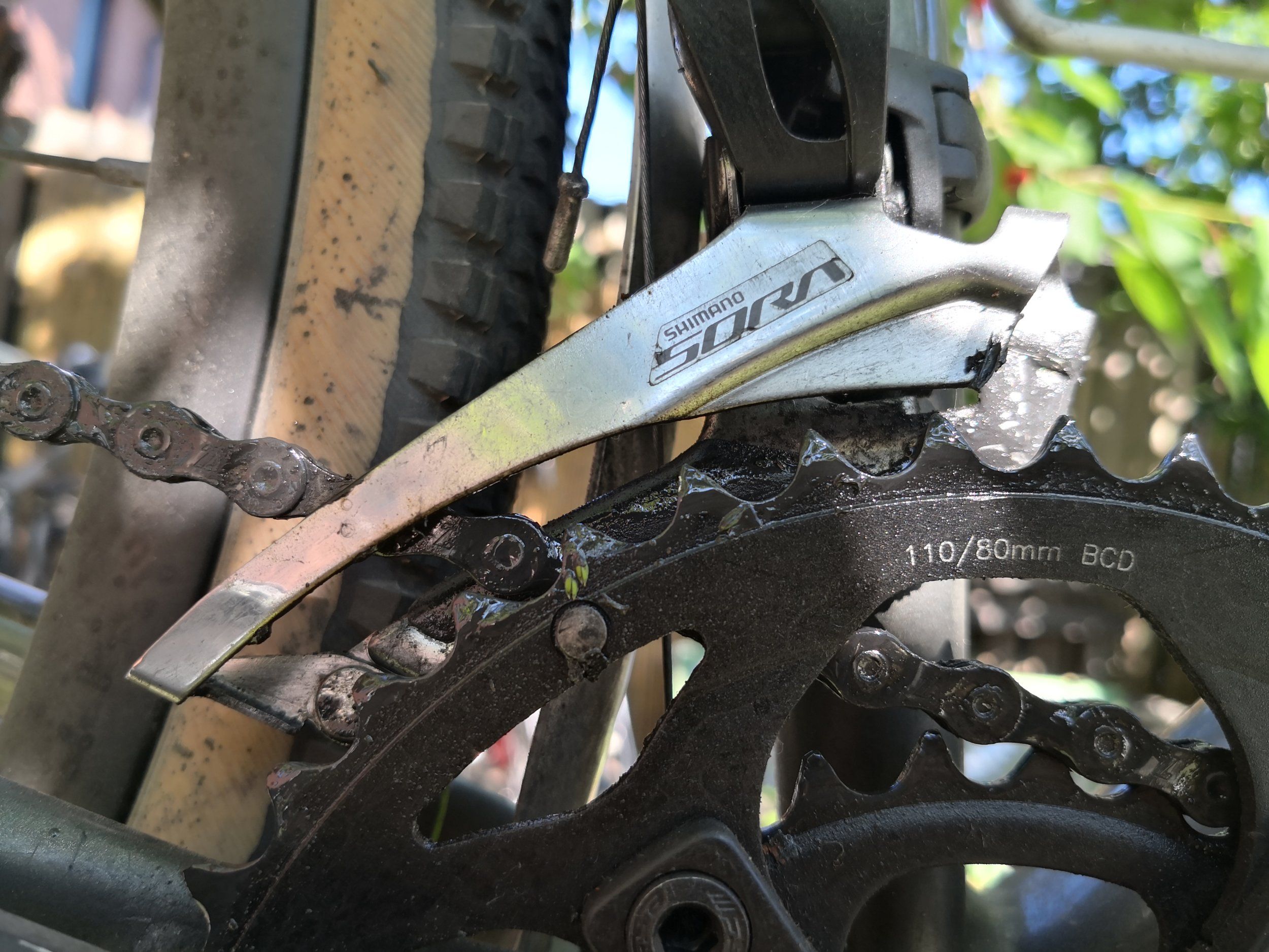

Att kedjan inte ramlar ner på klingan ser dock jäkligt konstigt ut. Det är garanterat något som är fel. En liten chansning (svårt utan att se cykeln på riktigt) är att framväxeln inte går ut tillräckligt långt och därmed inte låter kedjan hamna rätt på klingan utan att den rider med sidoplåtarna uppepå klingan. Jag tycker dock att kedjan i det fallet ändå skulle hamna rätt men att det skulle rassla från framväxeln.
Prova följande:
Lägg kedjan mitt på kassetten bak och på stora klingan fram. Justera ut framväxeln så att den är helt centrerad omkring kedjan i det läget. Cykla runt lite. Om det funkar bra i detta läget är det framväxeln som är boven. Läs på hur man justerar framväxeln korrekt, så är problemet löst.
Jag upplever att många får småpanik när cykeln krånglar och gärna köper sig ur problemet, men om det är en justeringssak så löser inte nya grejer problemet. Jag säger inte att det inte är fel på drivlinan, men börja med att utesluta ett rent handhavandefel först!

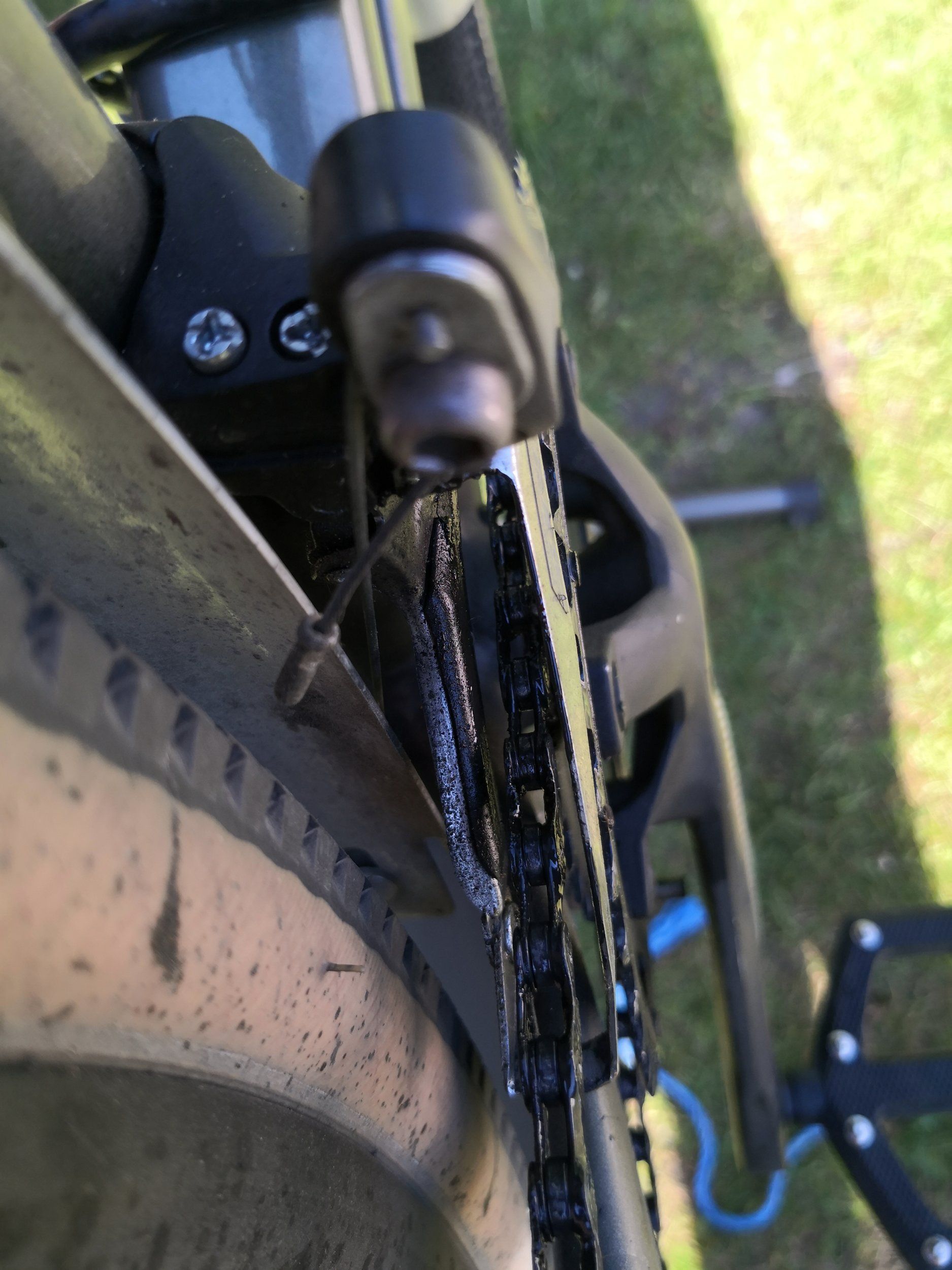

Har tittat på sista bilden igen. Om min teori stämmer med att framväxeln inte går ut tillräckligt utan bara hjälpligt håller kedjan uppe kanske det är det som nött ner tänderna till sin spetsiga form. Känns lite tveksamt eftersom kedjan då borde ramlat ner till lilla snarare än att hänga kvar på det viset. Den andra saken som känns tveksamt med det scenariot är att man förmodligen måste vara döv för att kunna leva med att det rasslar konstant från framväxeln i det läget. Ska bli spännande att höra hur cykeln går med framväxeln centrerad över kedjan likt förslag i föregående inlägg!
Kedjan hoppar vid belastning
Nog för att jag brukar cykla med hörlurar, men något rassel ställer jag inte upp på. Det tuggade lite (utan att låta) på stor-stor dagarna innan efter att kedjan hade fastnat, därav min (något slarviga) korrigering dagen innan det började hoppa och ha sig. Men det slits ju inte på så kort tid. Dessförinnan har jag haft minutiöst inställda växlar enligt GCN:s videoguide. Kan hända att jag gjort käpprätt åt helvete, men det såg och lät rätt ut i alla fall. Tror mer att det är något lurt med kedjan. Kanske att den sträckts ut i ett tidigt skede och sen legat och nött sedan dess. Jag har ju uppenbarligen haft kass smörjteknik och en kedja täckt med svart gunk vilket möjligen fungerat som ett slipmedel. Det konstiga är att man då borde se samma slitage på de övriga delarna i systemet.
