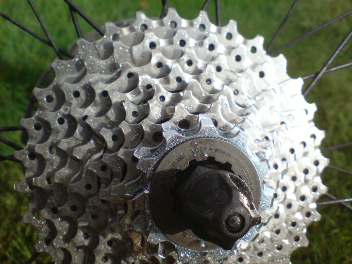

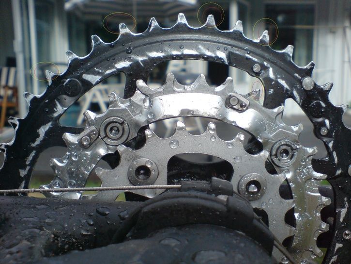

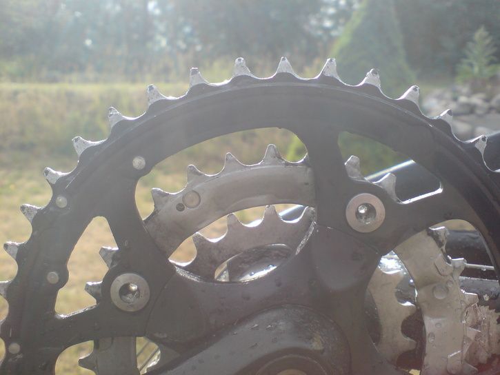

Här kommer lite bilder på drivpaketet. Vad tror ni för slitet?
fram.jpg ht=544
fram2.JPG ht=544
bak.JPG ht=544
Jag upptäckte att min kedja var väldigt väldigt väldigt skitig. .. hmm. Jag har nog använt för mycket olja. Har gjort rent med diesel och ska använda lagom mycket olja o torka ordentligt efteråt nu.. ;)
Kedjebrott
Fina bilder, det ser slitet ut men långt ifrån slut. Kolla så att taggarna på framförallt inte dreven är vridna. Ren kedja med lite lagom högkvalitativ olja på gör susen. Berätta sen.

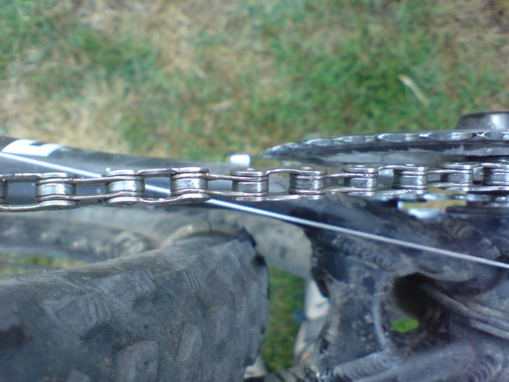

Inspekterar kedjan. Hittar det här... samma som på min gamla kedja. Länken har blivit sne:
bojkedja2.JPG ht=544
Jag har säkert gjort nåt väldigt dumt mot min stackars cykel. Frågan är bara vad?

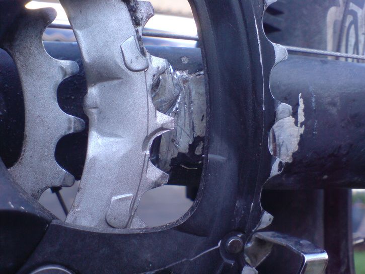

Upptäcker också att det är väldigt slitet vid ramen. Jag fick ofta chainsuck under förra turen:

Nu går du tillbaka till cykloteket o drar din story o visar kedjan så kommer dom fixa det där åt dig. Problem solved. Skulle inte förvåna mig om du åker på att byta stora delar av drivlinan. Suck it up, det händer alla för eller senare.

Jag tycker det ser ut som något är obehagligt fel. Den repan du har i staget där är inte nådig. Kedjan måste ha fastnat och du mosat på rätt bra för att länkarna ska bli så skeva. Men det är bara spekulationer Jag personligen börjar lipa vid minsta lilla färgflagning på min ram.

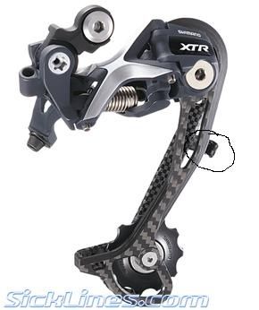

jag hade samma fel på 2-3 kedjor, och då hade i alla fall jag lagt kedjan utanpå en av dom flärpar (en inringad på bilden)som sitter på bakväxeln. säger inte att det är det som är fel på din, men kolla kan du la alltid göra.

På första bilden så är en tagg inringad på mellersta klingan som ser ut att ha en hulling.
Kan den få med sig kedjan kanske? Bör gå att fixa med en kniv.

Alltså länken blev så skev efter bara ett par tag. Jag cyklade kanske 500 m på vägen utanför mig. O då mosade jag inte särskilt hårt. Jag kanske är hulken eller nåt men jag är rätt tveksam.

Mmm. Har gjort det med några ggr. Men inte den här gången faktiskt tror jag. Men ska kolla igen så att kedjan verkligen går rätt.

PeaceDog skrev:
> Ingen "hulling" på någon klinga (gissningsvis
> mellanklinga)?
Vad är en hullning?

Man ska ALDRIG "mosa", det är då sånt här händer. Går växlarna i så fel att du tvingas ta i för att veva runt kedjan så är det nåt allvarligt fel.

För att en länk ska bli vriden som på bilden så krävs det att du "mosar" lite.
