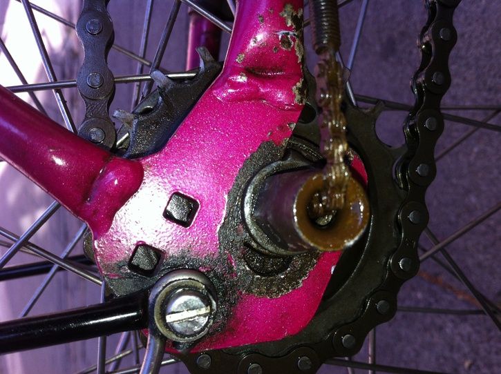

Jag har satt en ny kedja på en gammal navväxlad cykel. Kedjan jag köpte hade 114 länkar men jag har kortat ned den till 108 länkar. Problemet är att den fortfarande är något för lång, ungefär en länk. Om kedjelåset ska passa måste jag ta bort jämnt antal länkar och tar jag bort två länkar till så når kedjan inte runt.
Finns det någon lösning på detta? Jag antar att jag kan flytta bakhjulet längre fram. Men det verkar riskabelt. Jag vill ju inte att hjulet ska ramla av...
Originalkedjan finns inte kvar, så jag vet inte hur lång den var.
