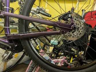

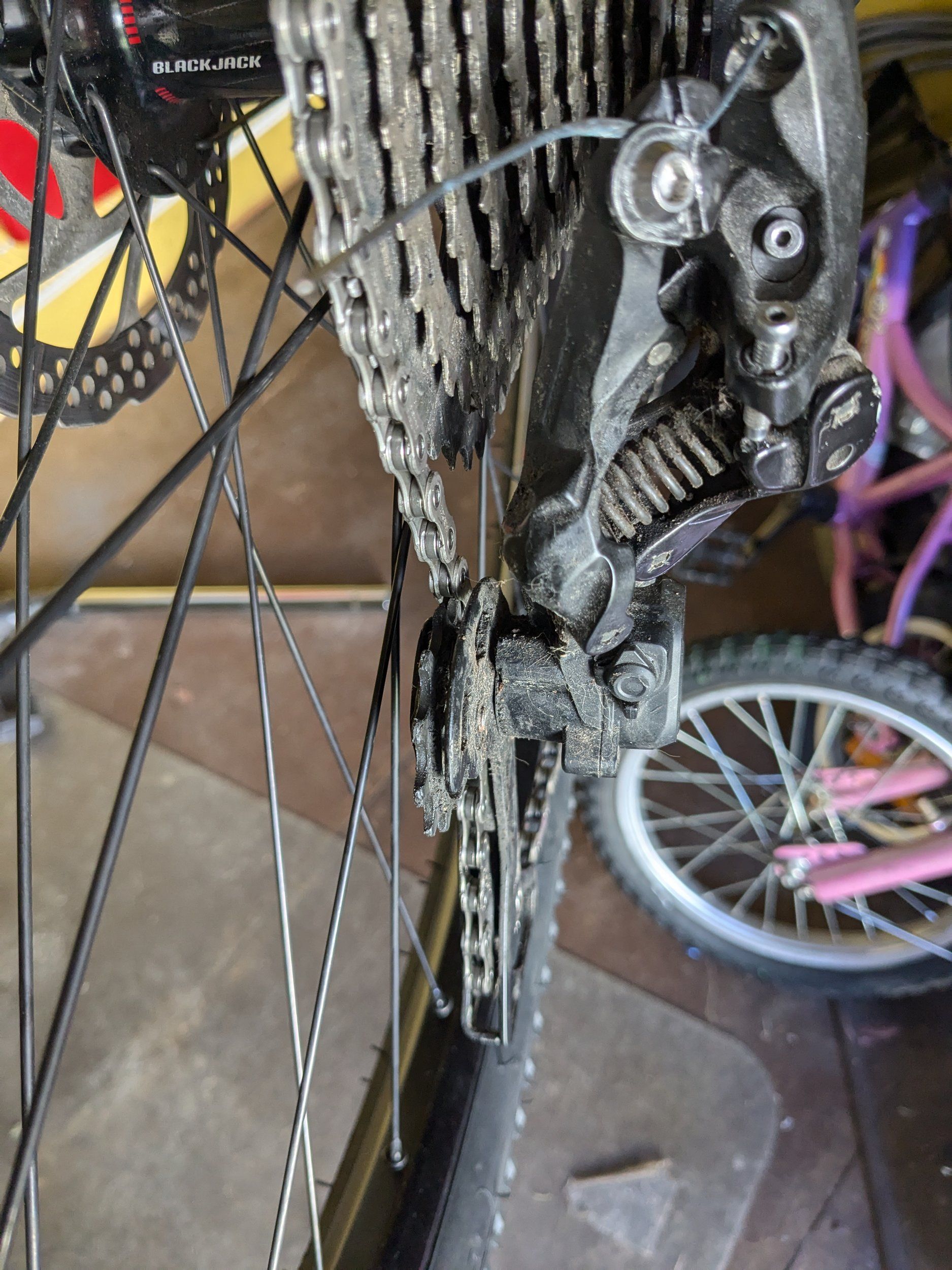

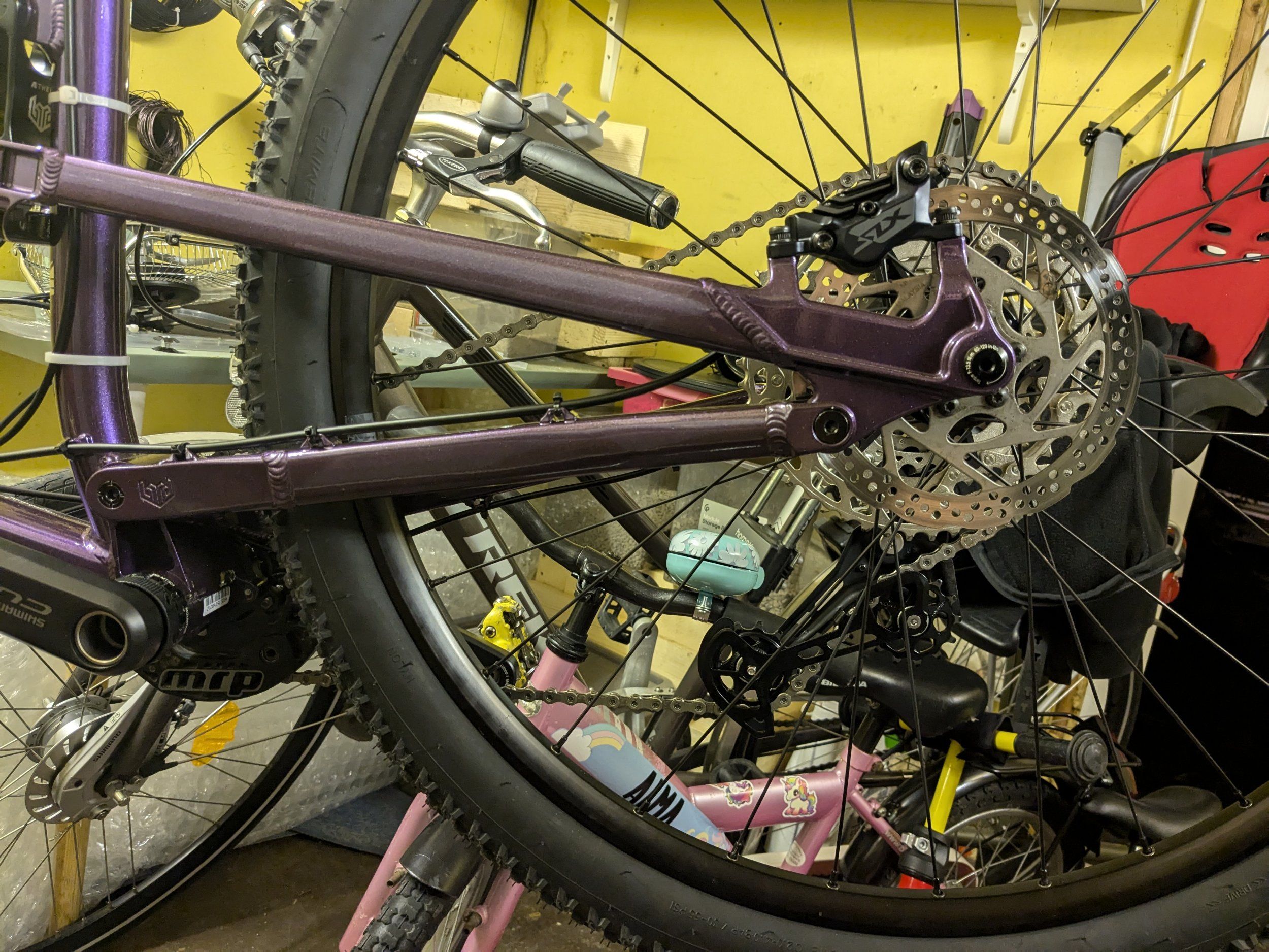

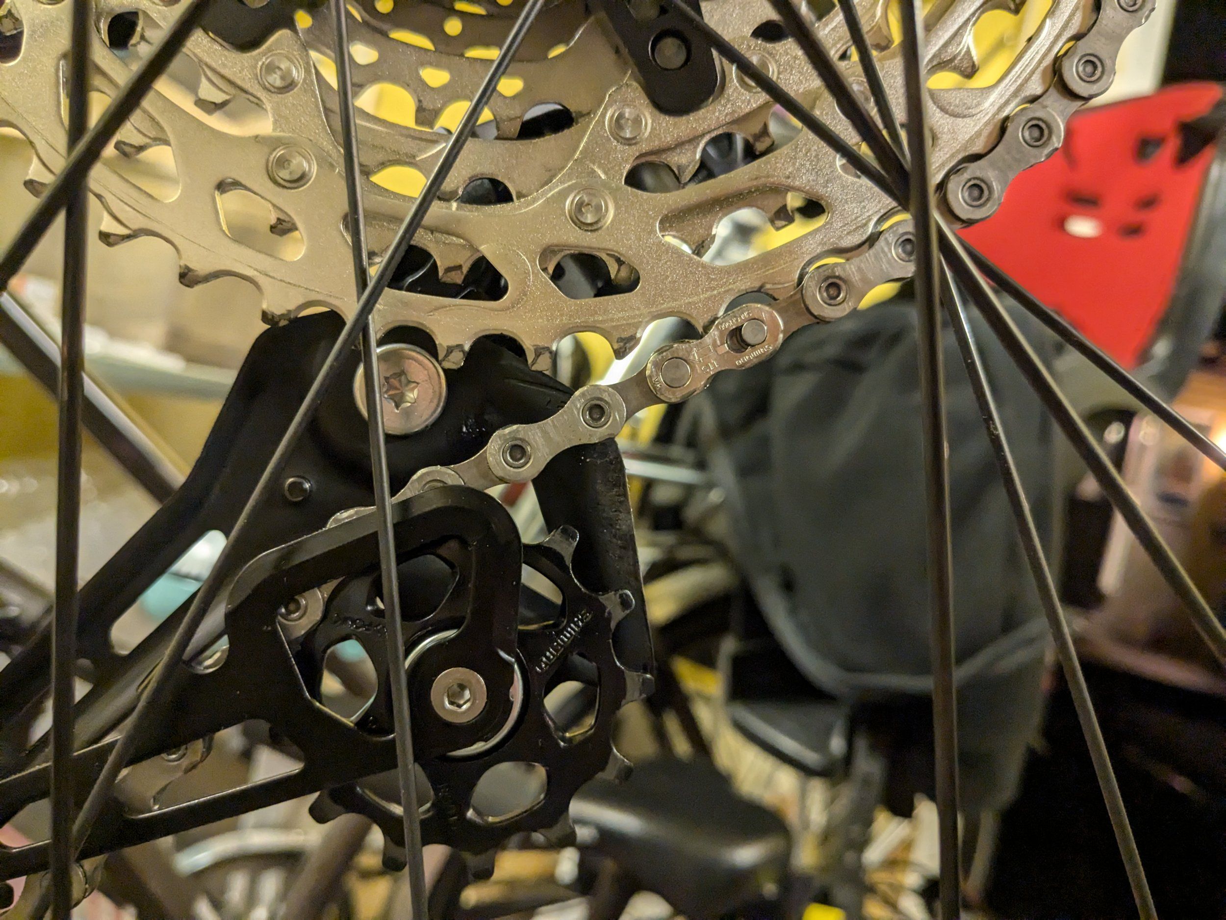

Hej, har fått rekommenderat av ramtillverkaren att använda 116 länkars kedja. Kapade av en 126 för att komma dit. För att få kedjan att inte hänga vid lägsta kugghjulet på kassetten fick jag dra åt B-nut en bit. Nu är det dock en bra bit mellan "derailleur's" kugghjul och kasetten.
Ser det någorlunda okej ut eller helt åt skogen?
Tar tacksamt emot feedback inklusive "ta den till ett proffs". Dock är det lite av en bucket-list-sak för mig att bygga en cykel helt själv så det hade varit lite retligt att falla på mållinjen.
11 speed, 32T fram, 11-42t bak

Som det är nu är kedjan för lång. Du har inte sparat den gamla att jämföra med?
Kassetten verkar woett sleten. Om du har råd med en ny skulle det vara ett utmärkt läge att göra det nu, innan nya kedjan slitit in sig.

Tackar. Gamla kedjan är till en annan cykel. Tack för idén, jag slog till på en ny kassett, bra med sån input. Annars hade jag bara kört på

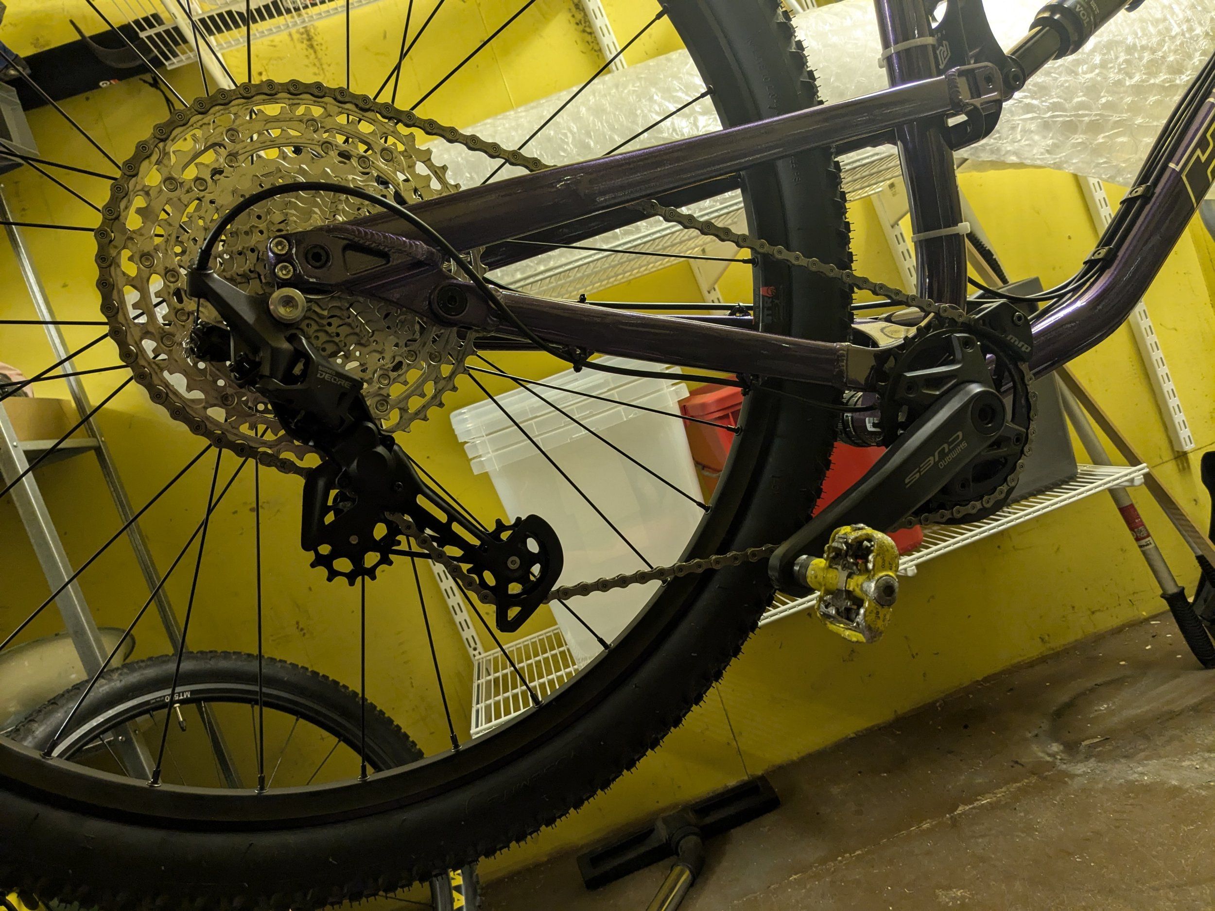

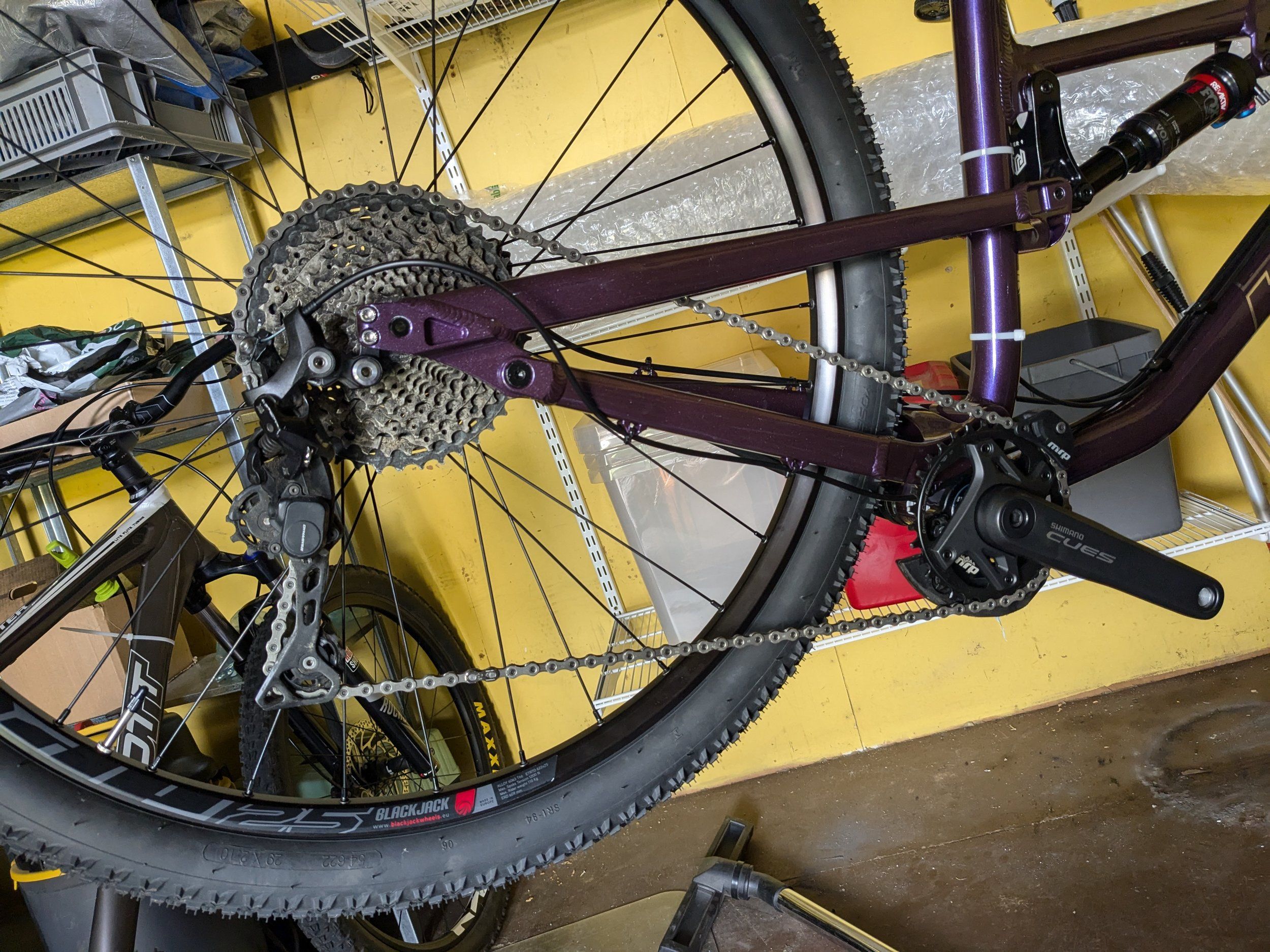

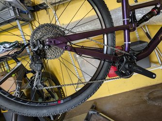

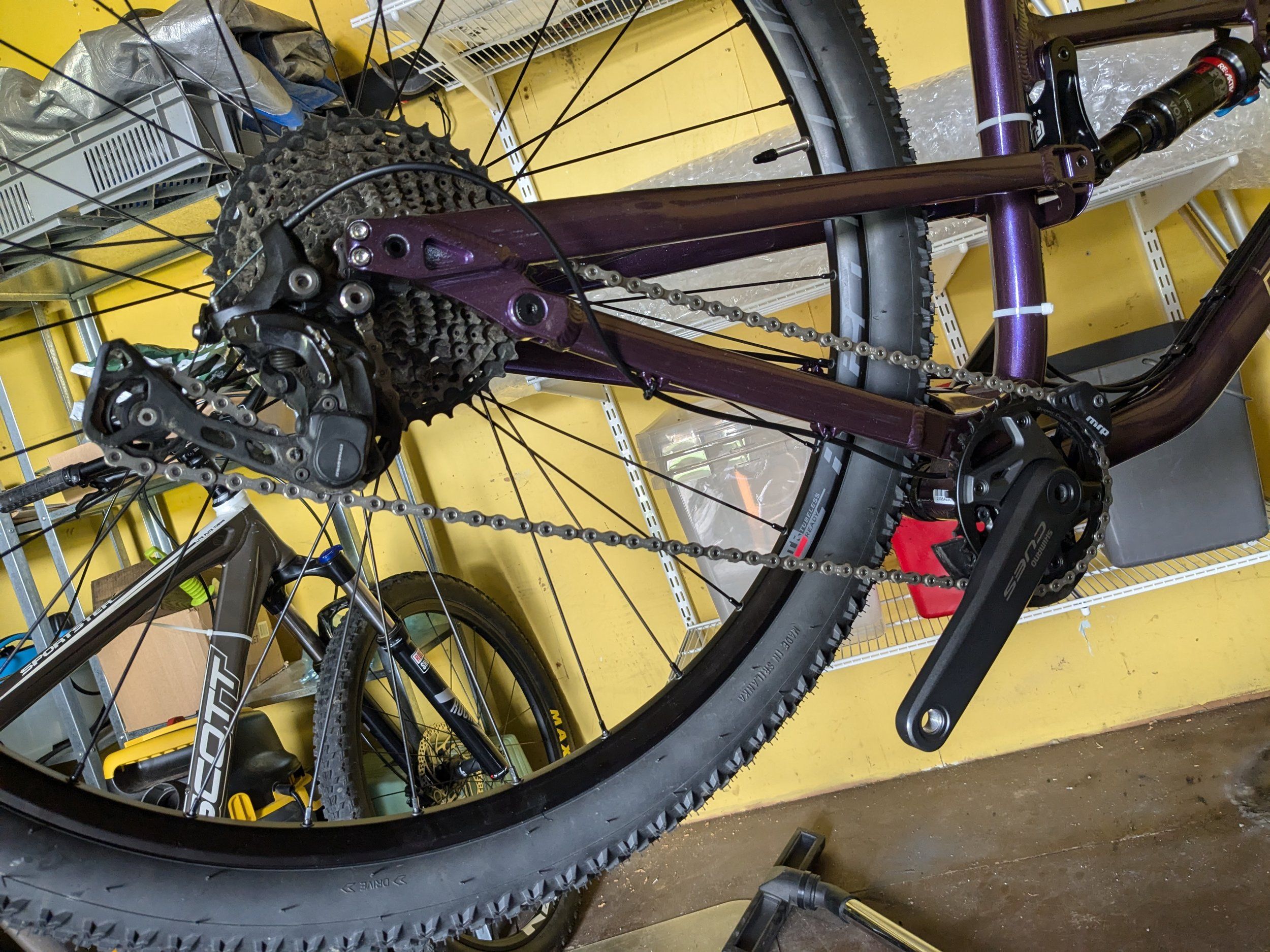

Jag bytte ut kassetten till 11-51T, gjorde sedan mätning av kedjan enligt shimano-manualen. Kör med en long cage-shimano-bakväxel.
Är kedjan för kort nu istället? Kan inte göra mycket åt B-nut nu för att få kugghjulet som ska vara nära kassetten, närmre kasetten. Antar det är för att kedjan drar växlaren neråt.
Har såklart sparat länkarna jag kapade
Tacksam för input
