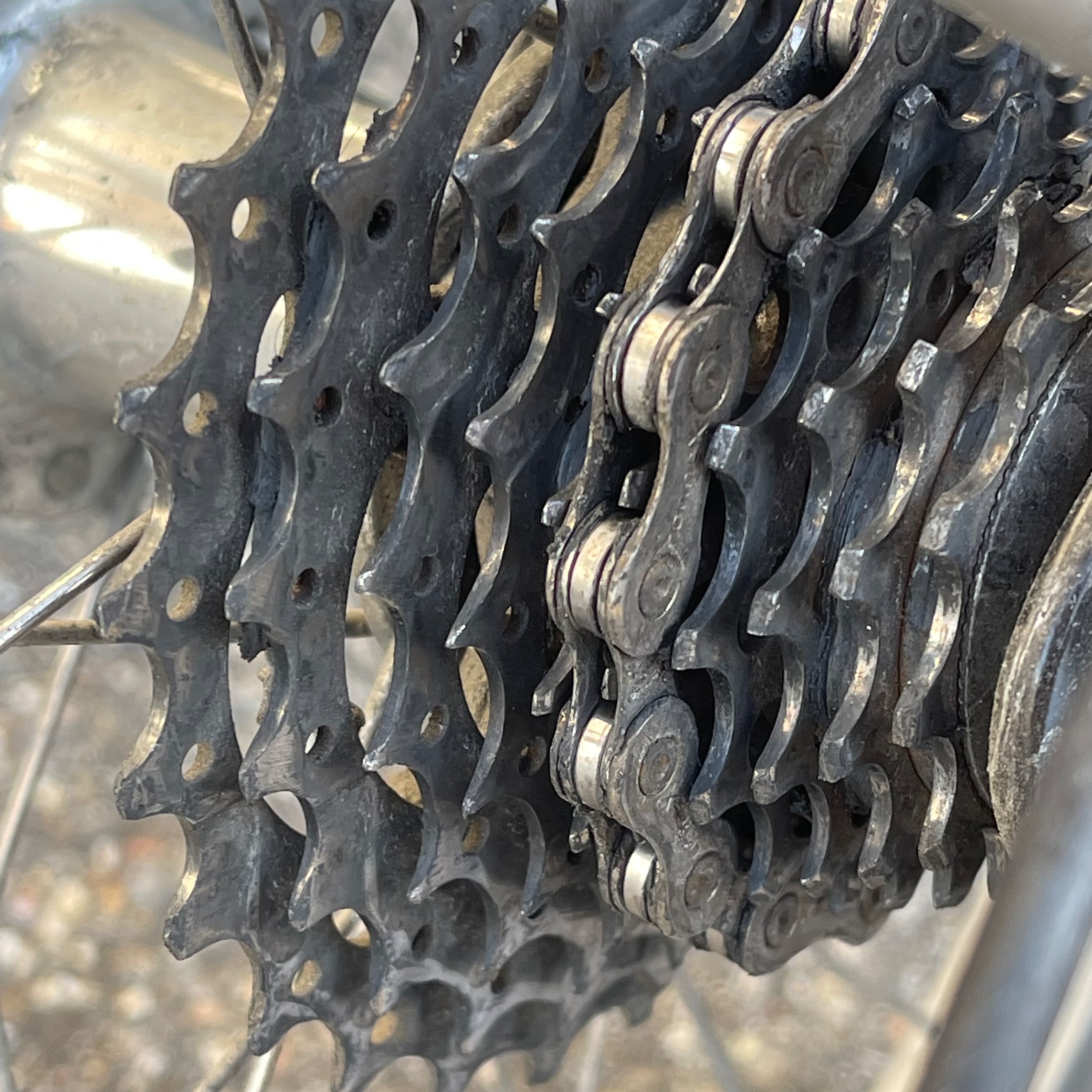

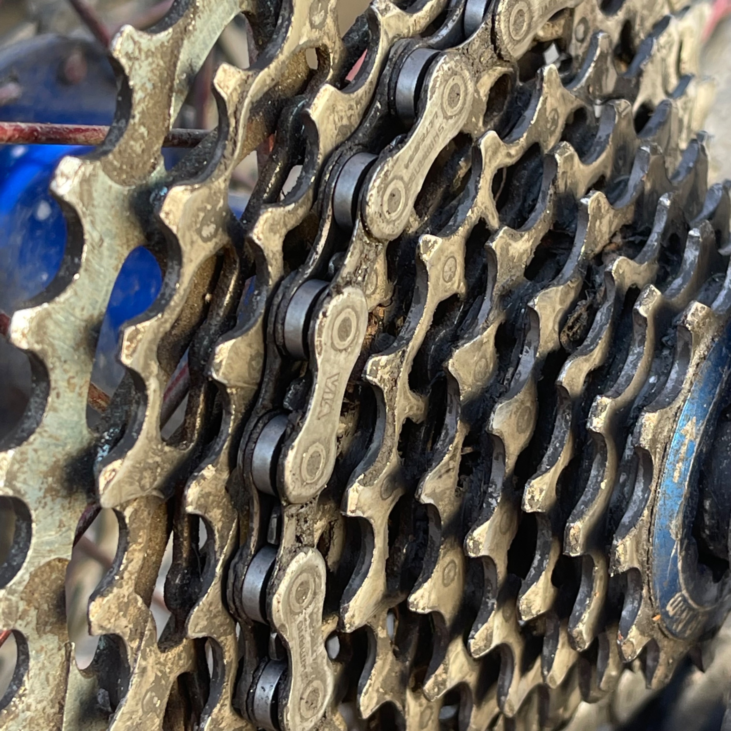

guck och guck, lite får man ändå stå ut med om man inte rengör. dagsbild av min huvudsakliga pendlare, ej gått i snö, men resten av året mars till november. kedjan från maj -22, ligger nu på ca 0,5 procent, hur många hundra mil vet jag inte riktigt men det är ett antal.
kassetten från före 2012 renoverad x många. titandrev slits en del som synes men fortfarande växlar den och går som i smör.
hösten 23 gjordes en kokning av kedjan och vaxdopp, sedan har den fått banana slip tru tension all weather lube typ var 10-20 mil. ingen annan behandling. kanske nåtts av nätt dusch när cykeln tvättats någon gång per år.

tidigare körde jag med helsyntet motorolja på även på pendlare och lvg, men var inte riktigt nöjd då det ändå byggde upp guck med tiden. det var som den miljön inte var tillräckligt aggressiv för att hålla drivlinan ren automagiskt.
men på mtb funkar det kalas. dels är miljön stänkigare, dels grisigare. så cykeln strilas med vatten och borste lite då och då.
här ses dagsformen på min huvudsakligen använda mtb. ingen annan behandling än dutta på syntetmotorolja typ var tredje tur, samt direkt efter tvätt av cykeln, sällan förekommande.
cykeln går ett par tre timmar i veckan året runt och kedjan är nog bortåt två år, ligger fortfarande under 0,5 procent. kassetten är från 2016 och renoverad tre eller fyra gånger. stål förutom största drevet, så knappt något slitage.

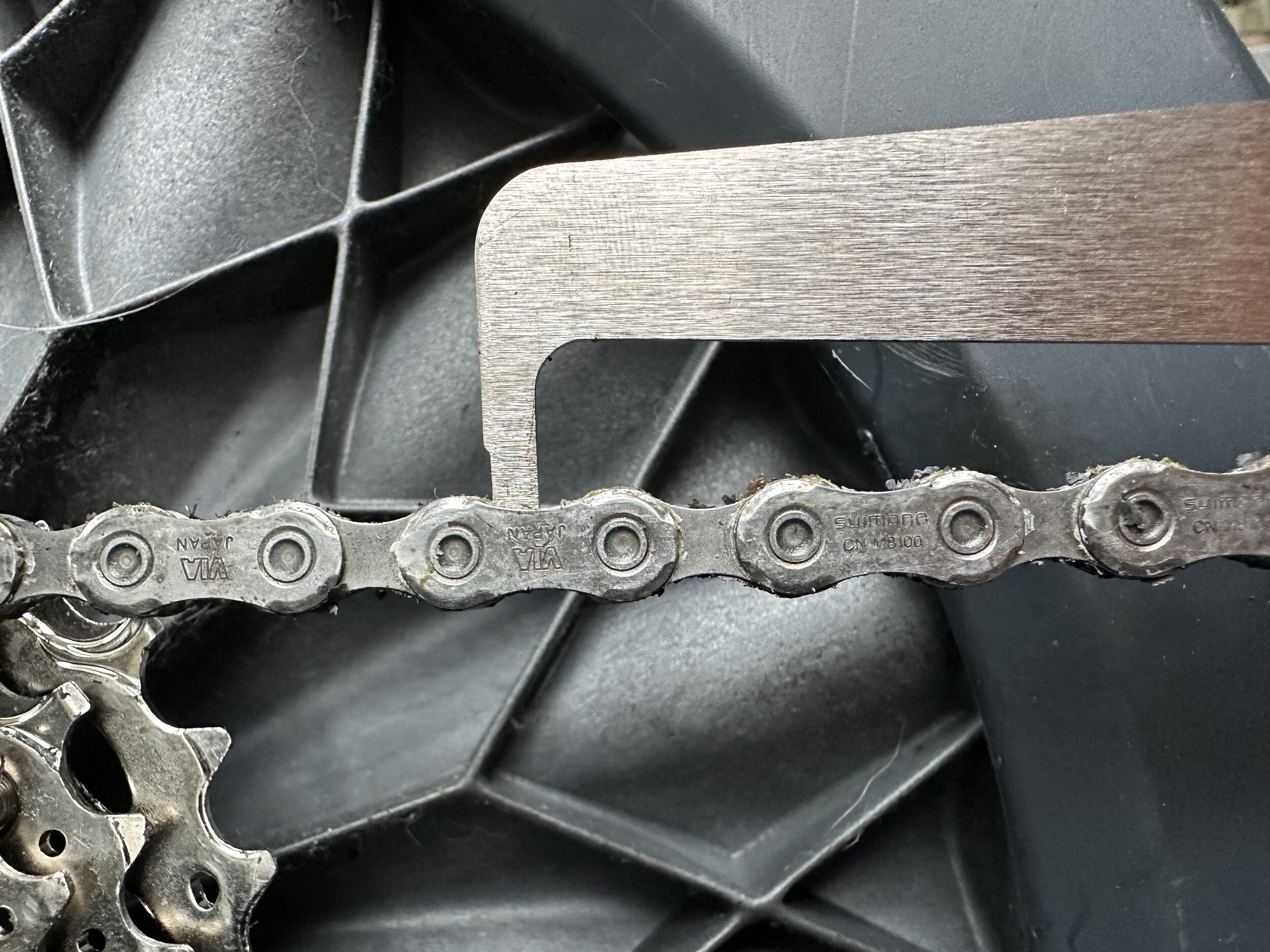

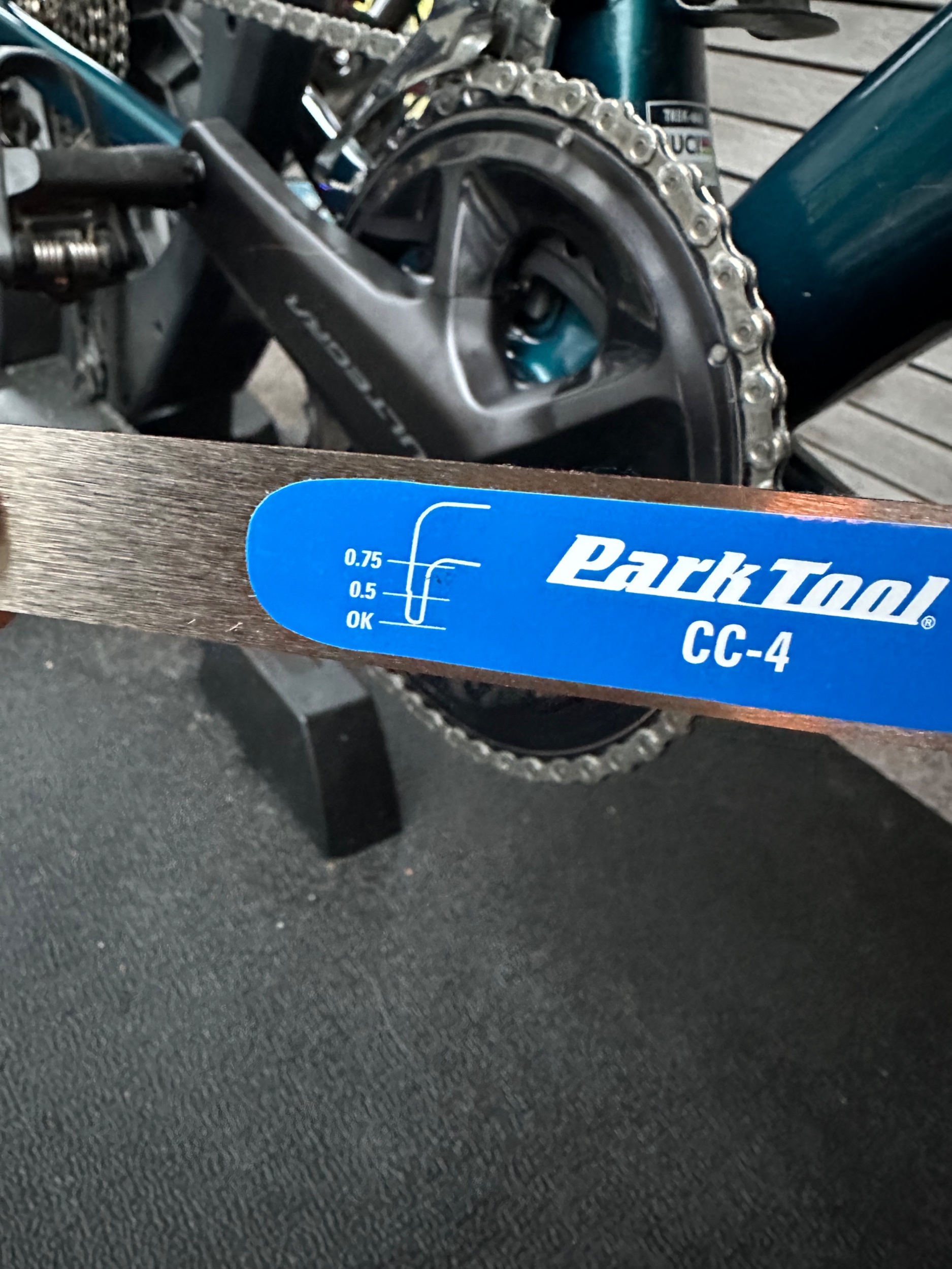

Ja alltså jag har ju en app som är kopplad till strava där allt som ska servas/bytas finns och däribland kedjan. Appen har förinställda tid och eller längdintervaller(fingervisning) och just på kedjan så plingar den till efter 200 mil. Jag har för mig att när den gjorde det förra gången så mätte jag slitaget och det var rätt spot on. Och då för att inte slita på kassetten så byter jag kedja som inte är då dyrt. Men jag kanske cyklade 100 mil till men tror inte det. Vinterpendlingen sliter ju något djävulskt på allt. Googlar du "how many kilometers change bicycle chain" verkar ju många träffar säga just mellan 2000-3000 km. Tre kedjor på en kassett är min förhoppning

Om 600 mil med tre kedjor och en kassett är målet tänker jag att kan höja ditt mål. Eller så struntar du i att byta kedjor alls och kör 600 mil på en kedja och en kassett. (Det funkar garanterat om du inte bara kör i saltlake utan skärmar och utan någon kedjesmörja eller vax.) Då har du sparat in en skaplig slant på kedjebyten åtminstone och sluppit att byta kedja i onödan några gånger i alla fall.

Jag kör säkert 1000 mil på en kedja och kassett. 200 mil låter helt galet faktiskt. Då skulle jag ha avverka 5-6 kedjor om året.

Det är inte så att jag bestämt mig för just 200 mil. Jag har bara cyklat mtb förut men när jag började cykelpendla för 2-3 år sen så kollade jag upp lite info kring hur länge delar förväntas hålla. Och 200-300 mil verkade vara ett återkommande riktvärde(inte bara från tillverkare). Sen att alla här verkar köra 800-1000 utan problem låter väl jättebra. Och visst roterande kedjor är absolut något att fundera kring

Shimanos 11-delade och 12-delade kedjor håller mycket längre än deras 8-delade och 9-delade. Gissar att de kör med både bättre stål och ytbehandling. Jag har gått över till 105/ultegra 11-delade på min 8-delade pendlare och det är stor skillnad.

Verkar finnas många knäppa rekommendationer och knäppa appar här. Jag kör på en kedja tills jag märker att den börjar växla dåligt, kugga över. Då byter jag. Very simple !! :cool:

Fast om du väntar så länge har du väl börjat slita på kassetten i onödan? Appen jag har "ProBikeGarage" är helt ok faktiskt. Och man kan givetvis lägga in egna serviceintervaller och förväntat byte av slidelar. Den är ful som stryk men funkar helt ok.
