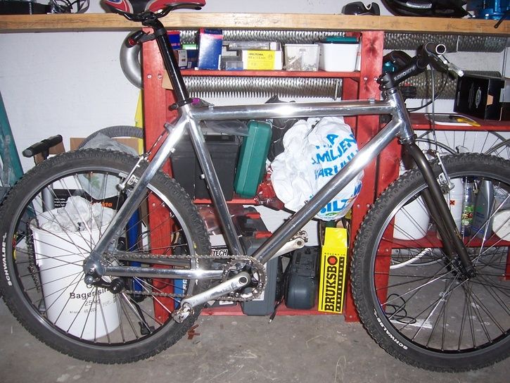

Hej köpte en kedjespännar till mitt singelspeed. Men så cyklar ja en stund och då blir kedjan slack hela tiden. Vad kan vara problemet? Idag så hoppade den med en gång :S
Så nått konstigt måste det vara..
Tacksam för svar
MVH Danne
Kedjespännare funkar inte.
Sådär

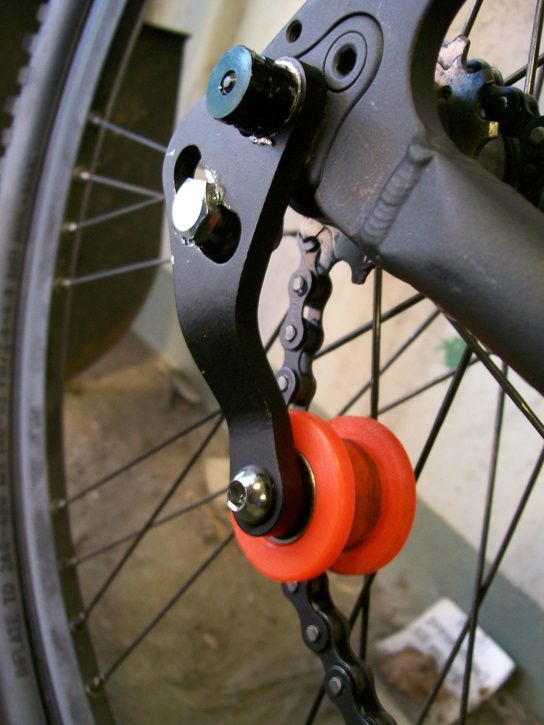

Hmm, ser inte bulten du använder för låsningen av vinkeln, dvs den som gängas i växelörat, ut att vara väl liten? Den ser nästan ut att krypa in i spåret som du kan justera spänningen i. Testa med en bricka.
Typ så här:
Nybaksving005.jpg ht=544
Edit: Det var ju inte direkt inzoomat, men det går ju att se om man kisar lite...
