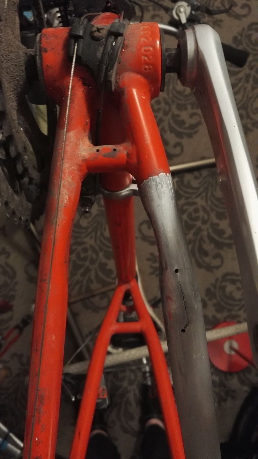

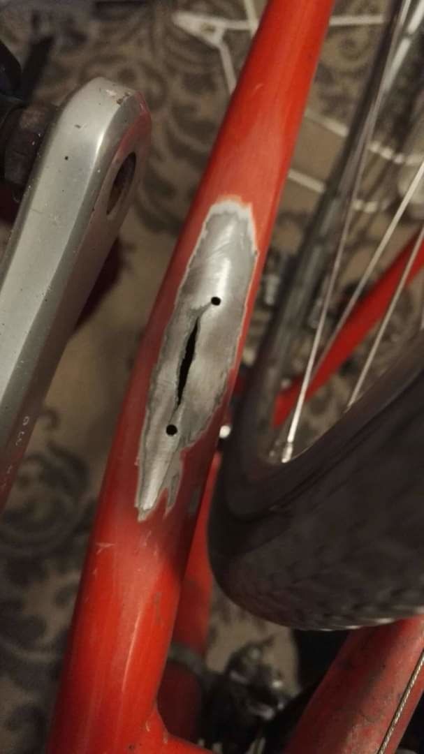

Hejsan!
Fick en ram billigt på blocket! Yay! En kona jake the snake.
Problemet: en liten längsgående spricka i vänster kedjestag. Materialet ser ut att liksom ha "exploderat", vilket får mig att tro att det har varit vatten inuti som sedan har frusit.
Jag tänkte först att det måste svetsas. Men har sedan dess tänkt om med tanke på att värmen kanske skadar. Själv tror jag att det inte är någon fara med hållbarheten som sprickan ser ut nu samt med tanke på riktningen och vart den är. Många ramar har ju hål för intern kabeldragning? Men sprickan kan väl såklart växa. Har borrat ändarna.
Så nu till min fundering:
Formen på röret har gått från oval till mer cirkelrund. Därmed finns det inte lika mycket plats för däck. Planen just nu är att trycka tillbaks röret till sin ursprungliga form. Frågan är bara om aluminiumet utmattas?
Det är 7005 aluminium
Finns det några mästare här som kan bidra med en åsikt?

Inte för att vara pessimistisk, men det där är en ganska rejäl spricka på en del av ramen som tar mycket kraft. Jag tror att det blir svårt att få till en beständig lagning av det hela.

Bor du i stockholmskrokarna kan jag svetsa ihop det där. Det blir garanterat starkare än det är nu.

svetsa fungerar, svetsade stora sprickor runt vevparti på en Jake snake. Se bara till att den som gör det har som jobb att svetsa aluminium, det krävs rejält med ström för att svetsa aluminium, annars kommer lagningen ligga som en korv ovanpå.

Här ser ni skillnaden i form som uppstått. Ska se om det går att göra nåt åt saken. Kul att experimentera!

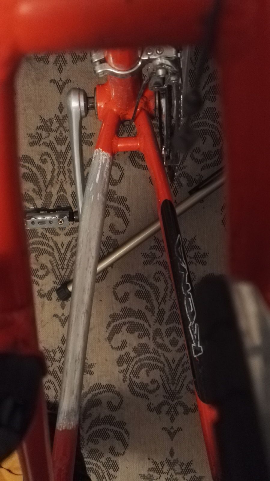

Sådär ja! Med hjälp av skruvstäd och bitar av gammal sadelstolpe ser det nu ut så här

Märkligt vad deformerat hela röret var, det måste varit mycket is i för att åstadkomma det där?
Kolla om det inte finns någon duktig svetsare i Nkpg, om det nu funkar så lär väl vilken svetskunnig som helst med rätt prylar kunna göra det.

Instämmer. Det är ju inte stora hål som vatten kan komma in i. Kan det finnas en annan orsak?
