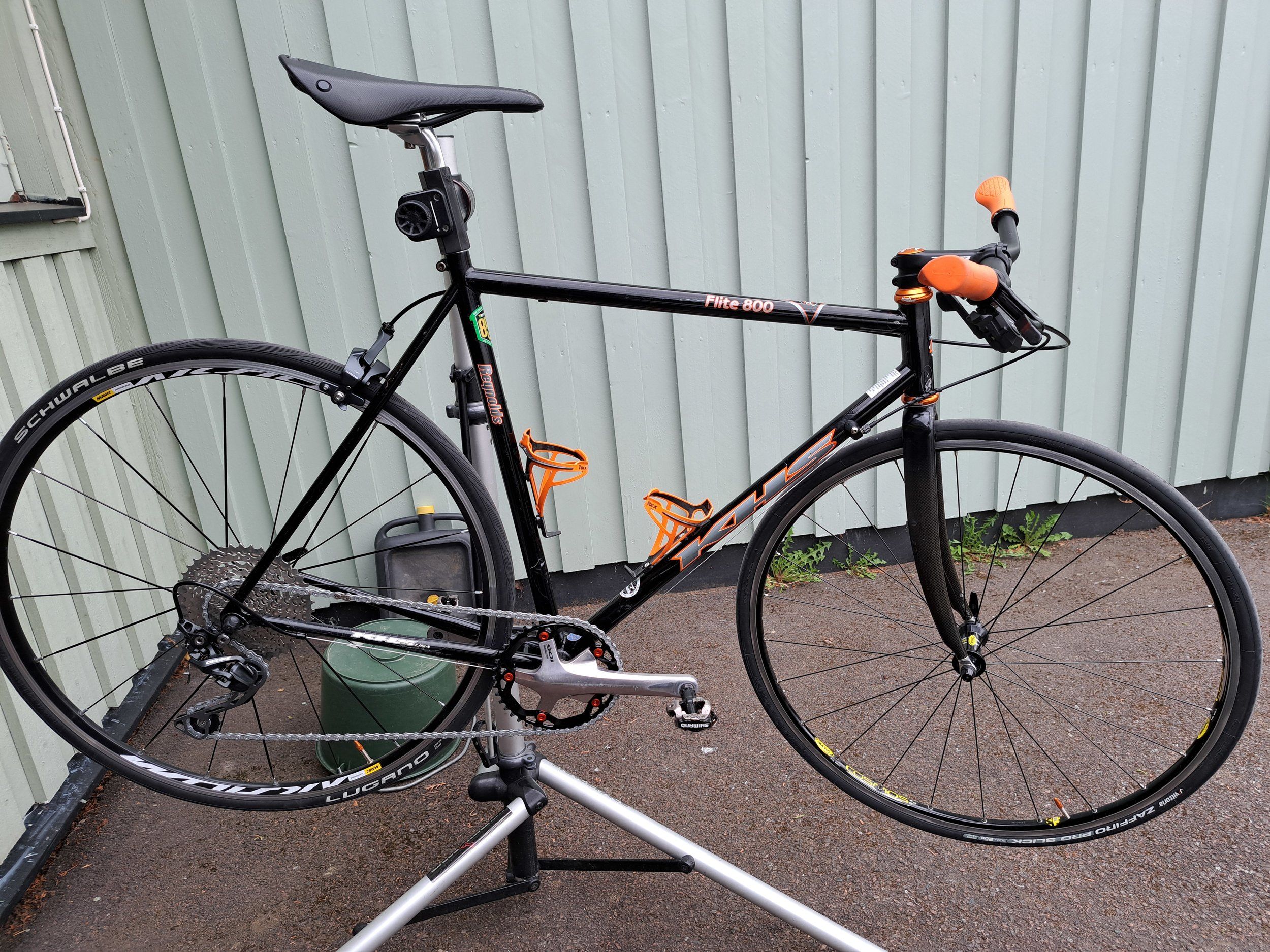

En KHS flite 800 är senaste tillskottet. Cykeln med campa mirage hade väl sett sina bästa dagar. Ramen var ju inte fläckfri men oskadad. Det orangea i dekalerna lockade så nåt nytt måste sättas ihop. Vad fanns i lådorna, lite av varje visade det sig. Styrlager, handtag, vxl reglage och framdrev fick dock införskaffas. Vevpartiet hade min LBS i skrotlådan.:) stort tack. Det visade sig att deore växeln klarade max 40 tänder bak så i nuläget 9vxlad mot planerade 10.Man kanske kan kalla denna skapelse en "streetfighter" med motorcykeltermer. Frambroms ska tillkomma så fort det finnas två matchande bromshandtag. Nu får ramen av reynoldsrör leva vidare ett tag till. Vad har ni skruvat ihop av gammalt och nytt på sistone?
