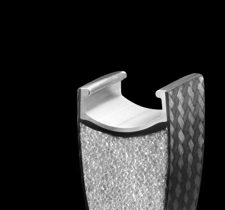

* Finns det några kinafälgar med integrerad aludel liknande Cosmic Carbone 40 C?

Om man bestämt ska pendla med kolfiberhjul och samtidigt vill ha svarta bromsbanor (klart man vill!) hade jag valt skivbroms, eller jagat ett par bättre beggade Mavic Cosmic med exalith bromsbana.

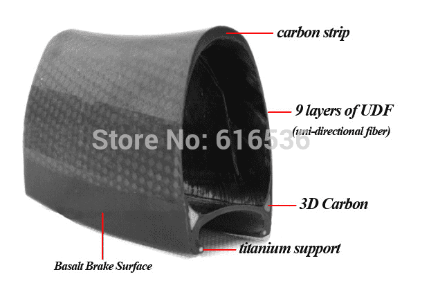

Men en tanke som slog mig är alla dessa olika material som kineserna skriver ut, basalt, resin alt bara vanlig carbon på bromsbanan. Frågan är om dessa har för och nackdelar i bromsverkan utöver deras motståndskraft mot värmeutvecklingen som blir av friktionen.
En annan fråga som slagit mig är ifall det är olika hållbarheter på 20, 23 och 25mm bredd.
Havererade kinafälgar brukar oftast vara pga högt tryck, men där behöver ju 25mm inte lika högt tryck i slangen så belastningen på kanten borde således inte vara lika hög?
Det svåra är väl att hitta en kinasäljare som faktiskt har det dom visar upp och inte bara massa snodda produktbilder och sen leverar dom skit.
T.ex. dessa verkar ju ha en seriös uppbyggnad om man tänker ur hållbarhet.
