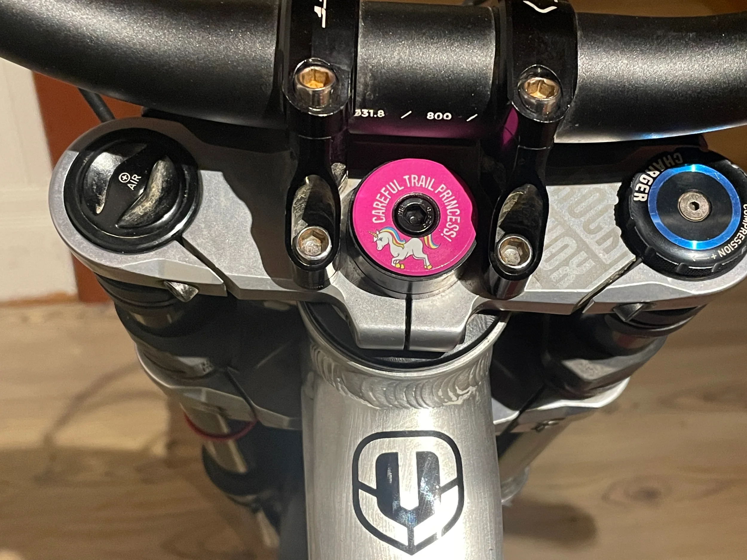

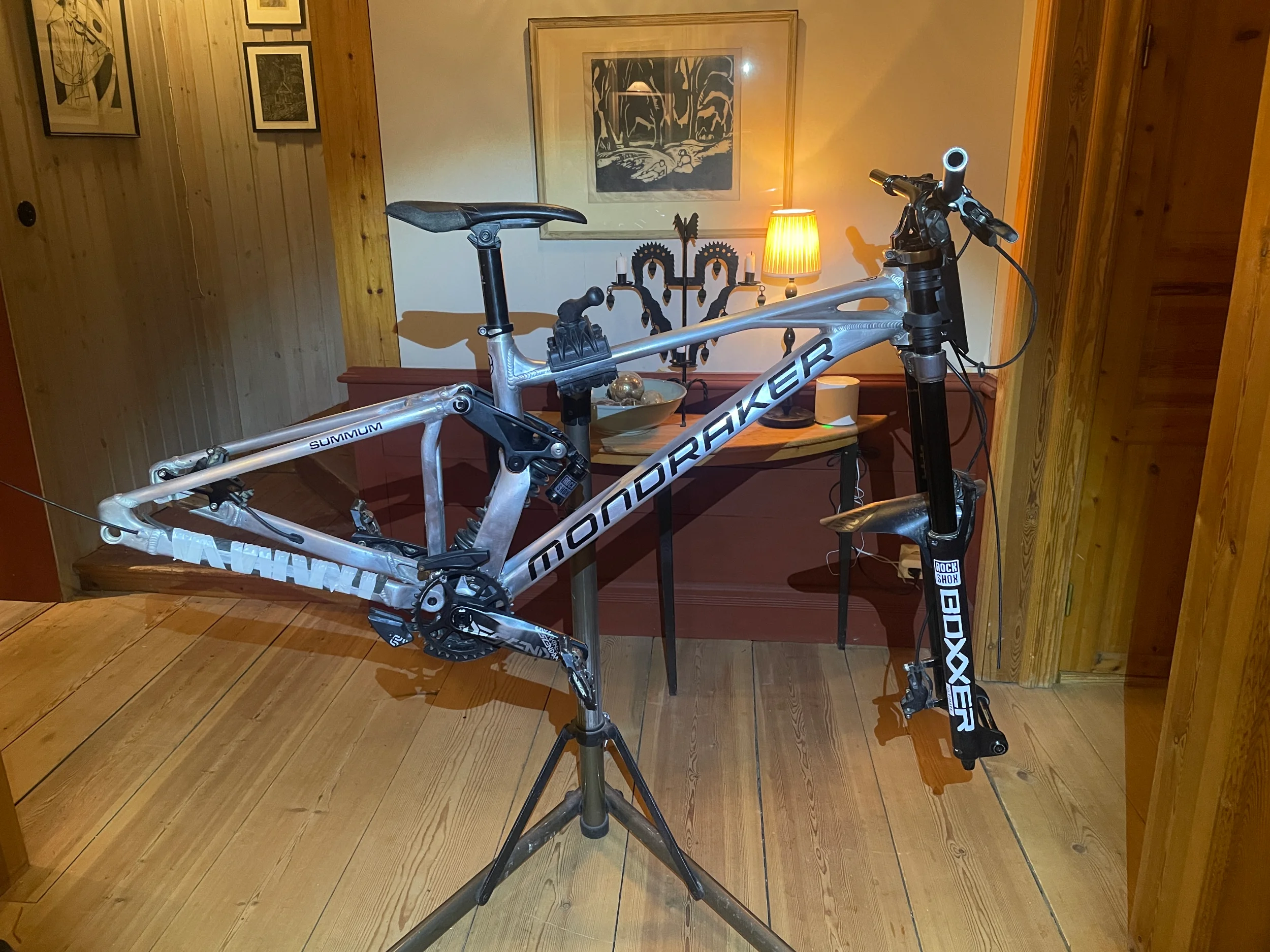

Jag behöver lite råd! Jag har en Mondraker Summum som jag strippat ren från all lack och primer, så nu är det en snygg rå borstad aluram. Idén har varit att klistra på ett nytt dekalset och sen klarlacka med en halvmatt 2K-spray. Men innan jag går vidare tänkte jag passa på och fråga om råd gällande några frågor jag har:
* Kommer lacken fästa bra utan primer? (Spraymax klarlack 2K) Eller är det risk för lacksläpp med tiden?
* Om jag låter bli att klarlacka, brukar aluramar bli sådär svarta och skita ner allt de vidrör som en del annan aluminium? Det finns ju lite olika kvaliteter och jag har noll koll på vad som är standard i cykelvärlden.
* Finns det andra bättre sätt att underhålla en rå aluram? Vax eller liknande?
Tacksam för tips!

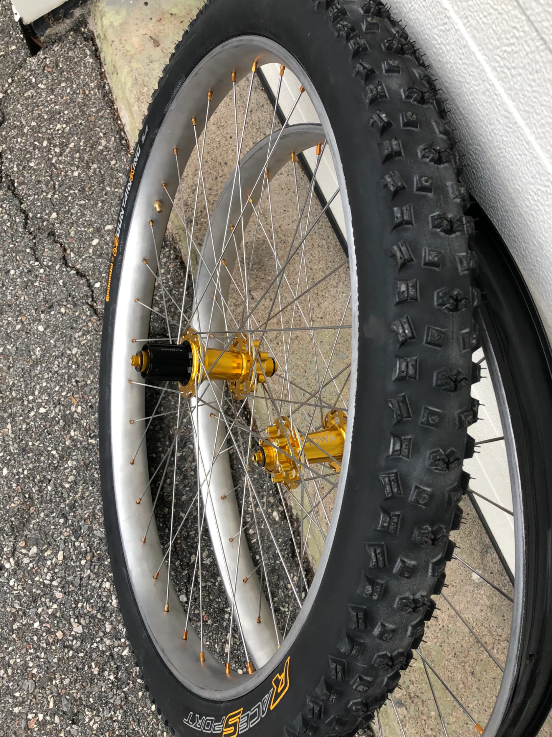

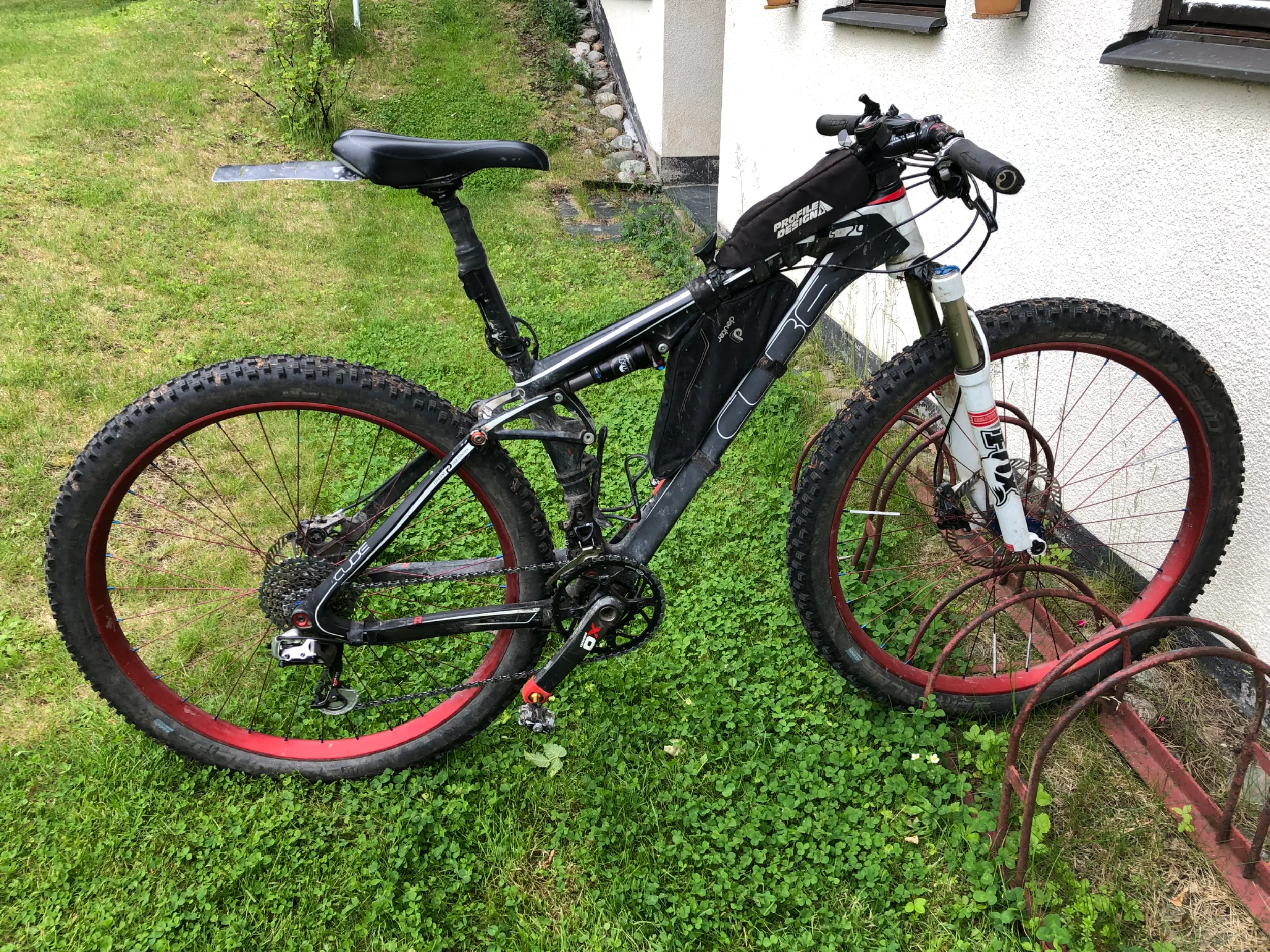

jag har slipat bort färgen och avslutat med roterande stålborste på alufälgar, sedan ingen efterbehandling.
oxiden som sedan bildats är alumniniets bästa skydd, och har varit svår att i sig förnimma. fälgarna behållit en angenäm blankborstad finish. ingen anledning krångla till det med vax eller lack i de fallen.
oxiden är en hållbar och självreparerande yta, och jag skulle alltså börja där, se om jag blir vän med den?. det finns dock vissa alukvaliteer som oxideras gråare, okänt för mig vilka. råkar man ha en sådan får man väl åtgärda sekundärt tänker jag.
cuben på bilden är eloxerad från fabrik, inte lackad, och ramen har alltså ett högblankt utseende. detta att jämföra med de borstade fälgarna.
tycker ändå de står sig bra i sammanhanget.

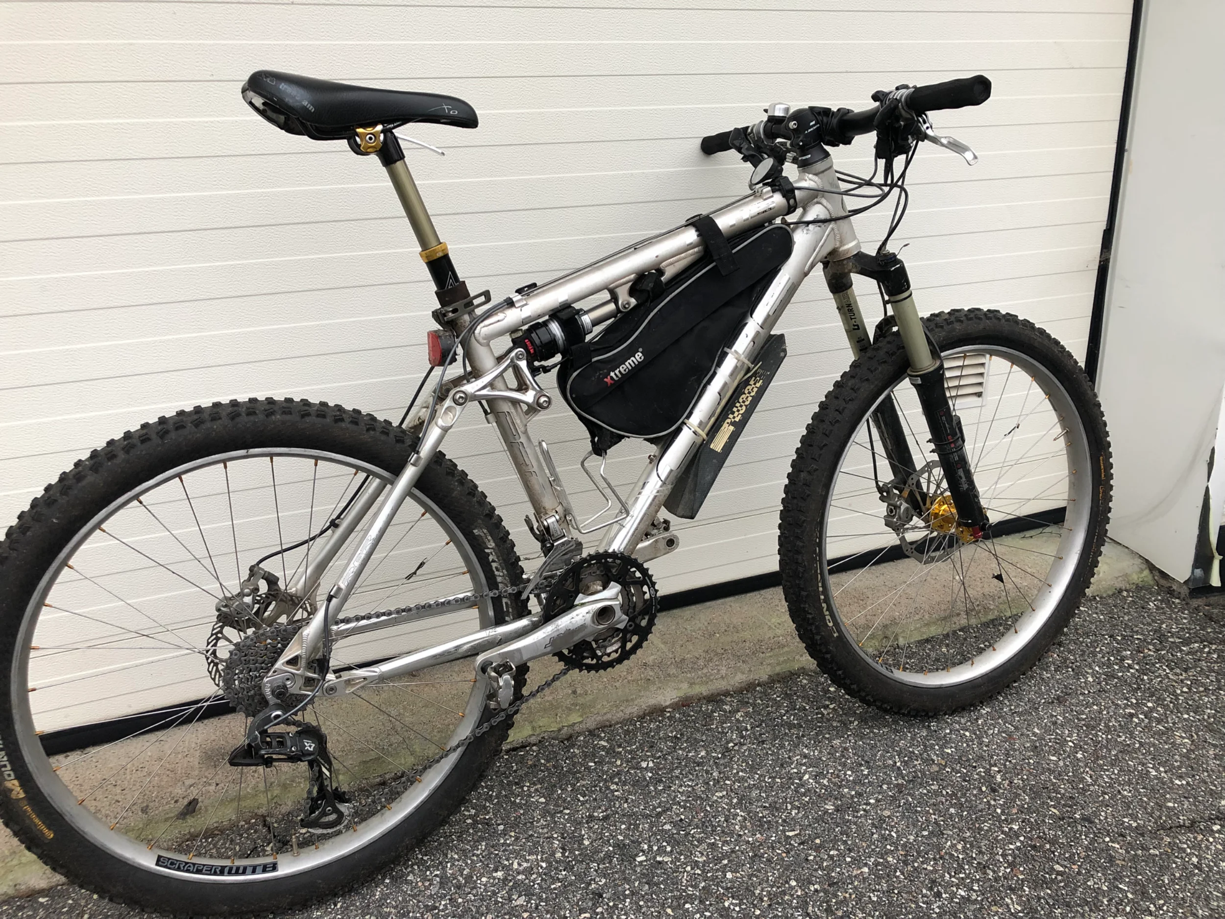

samma med cuben från 2006 hätovan. inga spår av lack, däremot eloxering. vissa ytor speglande, andra mer blästrade.
man finner till synes samma behandling av slitytan på fälgar avsedda för fälgbroms. mycket motståndskraftig. eventuell lack skulle förbrännas första rejäla inbromsningen

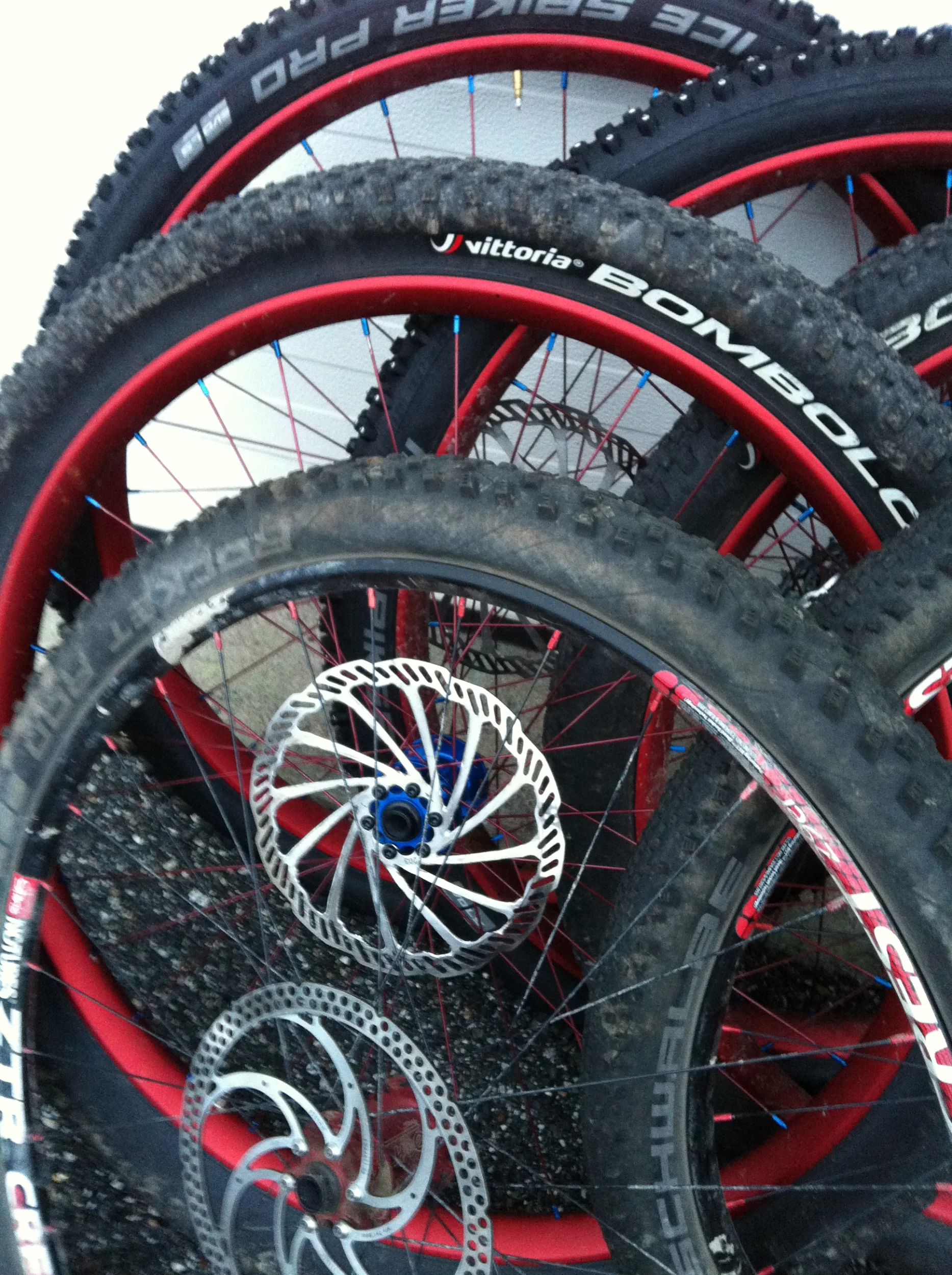

när det gäller mtb-hjul byggde jag för snart tio år sedan två par för 29-an och som fortfarande är mina arbetshästar.
lät före bygget rödeloxera fälgbanorna, vilket bör ligga kashmiren varmt om hjärtat:)
blev första paren av det som skulle bli min favoritbredd 40i, så samma fälgbredd som de två i raw finish längre upp i tråden.
bredden väckte en del debatt här på happy inledningsvis, men inte direkt nu längre. rullet även med i sammanhanget så smala däck som 2,1or får betecknas som vanebildande.
längst fram ett par smala och lätta crest. och ja, de klättrar bättre.

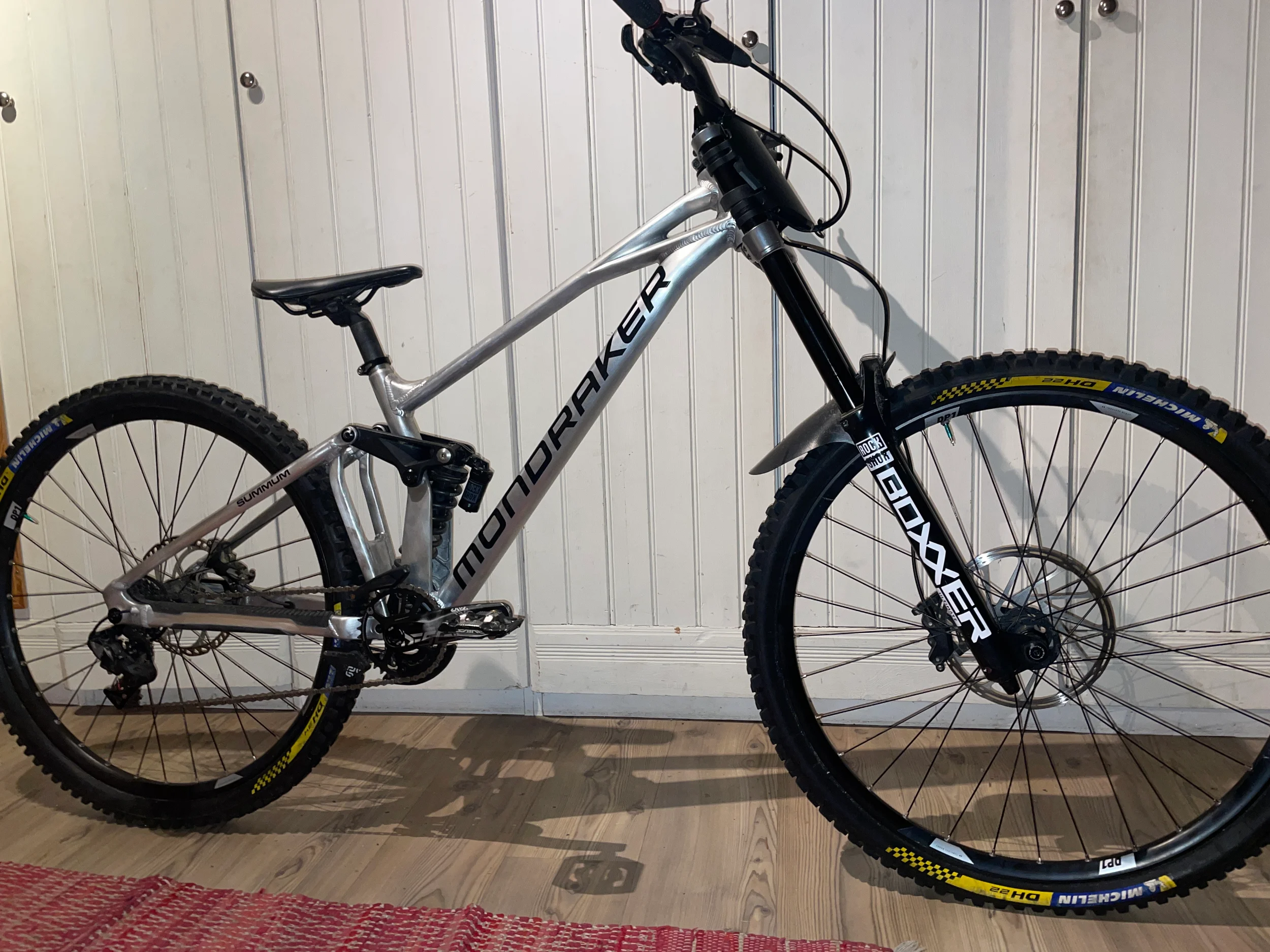

Tack för alla råd. Det får nog bli skyddsfilm direkt på aluminium och vaxning på resten av ramen vid behov. Jag får återkomma om ett par veckor när dekalerna kommit och cykeln är hopbyggd igen. Jag frågade google gemini om förslag på på vax och fick tips på detta vax (för båtar)
