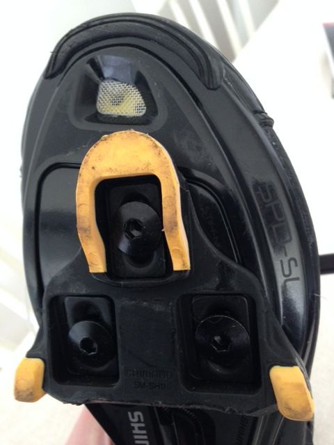

Klicka ur SPD
Tack för snabba svar.
Är racer och tänkte inte gå särskilt mycket i dem men in i hiss och ca 10-15 meter på betonggolv i parkeringshus så får nog bli skydd.

Eilah sa:
Men hur ser skorna ur under? SPD-Klossen ligger ju normalt inte an mot golv el mark om man inte borrat hål i ett par vanliga skor. Mina bästa skor har rejält hård sula så de är inte jättebekväma att gå i men det går ju. Har ett par som är jättebekväma att gå i men värdelösa som cykelskor, alldeles för mjuka!

Nu har jag varit ute och provat igen. Testade lite stadscykling för att träna på i- och urklickning. Ingen vurpa ännu i alla fall, men antar att det kommer när man glömmer att man sitter fast. Klickar loss utåt och har inte provat inåt, men av era kommentarer är det nog inget jag tänker prova heller. Någon frågade hur de ser ut under, ska se om jag kan fota och lägga upp.
Klicka ur SPD
Gummibitarna på klotsen gör att greppet inte är jättedåligt. Fungerar finfint att gå i civiliserade miljöer.
