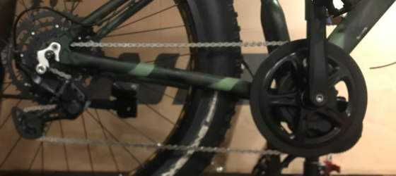

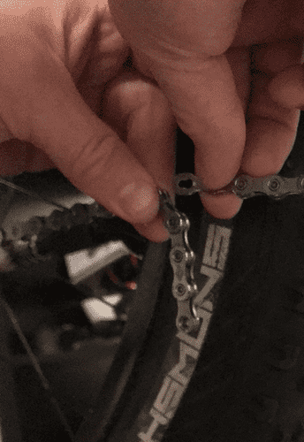

Så jag använder rådet från Park Tool som jag även gjort en annan gång och sätter då kedjan från en referens-rivet:
Men..
Som man kan se i min bild kommer jag inte hela vägen fram till rätt rivet. Vlket betyder att om jag klipper den 2 ner från denna blir den något kort. Medan om jag klipper den vid nästa inner-rivet så blir den något lång. Se de blå punkterna jag har markerat för ställen där jag kan klippa den potentiellt.
Vad är bättre? Något för lång eller något för kort?

Aldrig för kort, det är närmast en dödssynd att lägga på en för kort kedja. Men du skall mäta med båda ändarna av kedjan på framklingan och inte som på bilden där du håller dem fritt.

Det är en fatbike med bafang mid drive motor. Så kedjan kommer ju slitas en del. Var ingen gammal kedja på den tyvärr. Så mäter ut en ny. Fick cykelramen begagnad och har satt hjul på den och en vanlig mid drive motor. Är bara en stor kugge fram. Nio kuggar bak.
Hur kollar du det utan låsa kedjelåset? Typ låser det litegrann och sen kollar att den växlar och inte låter för mycket i kassetten när du peddlar den i cykelstället?

Jag har nu klippt vid den något längre punkten. Och kedjans längd ser nu ut som på bilderna under. När den sitter på den största kuggen fram(var av det bara finns en) och den största kuggen bak på den niodelade kassetten. Borde jag korta den ytterligare något?

Det framgår av instruktion att man mäter från första som går att få ihop? Om inte så byt till instruktionen i text. Den var korrekt sist jag kollade.
Klippa kedja lite för kort eler lite för lång?
Ja precis och då blev den som på bild här ovan. Dock blir den ju något lång. Eftersom kedjan inte blir så tajt vid den första länken som går att få ihop.
Men längden är nu som på bilden ovan. Håller på att installera rear derailleurn så återkommer om hur det blir om ett tag.

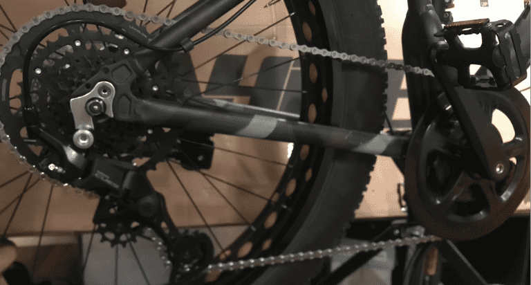

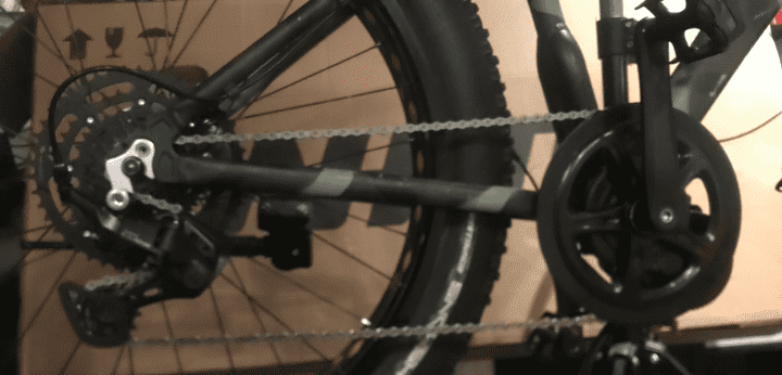

Nu ser det ut såhär. Har inte satt på växlar än. Men den ligger nu på den näst yttersta kuggen bak. Har inte spänt låset där stenhårt ännu. Väntar på vad ni gubbar säger först. Ser det här ok ut eller bör den fimpas ännu mer tro?

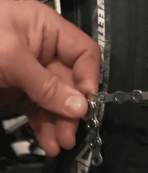

Ja det är olåst nu. Eller inte helt ihookat. Ser det ok ut tycker du? Min kamera är jäkligt dålig och hackar. Men ser det ok ut det lilla du kan se?
Går inte att avgöra, kedjan måste ligga på största-största. Och då skall den inte vara spänd som en fiolsträng.
Men det är lättare att korta en får lång kedja än att förlänga en för kort.

Aa du menar så som man sizear upp kedjan från början nu va? Alltså största fram och största bak? Utan att gå via bakväxelhuset?
Det har jag redan gjort. Då ser det ut som i de bilderna längst upp i den här tråden. Alltså precis för kort(om jag väljer den kedjepunkt som borde klaffat direkt) eller något för lång. Eftersom det inte finns något perfekt ställe för just den här kedjan på mina växlar.
Bör jag sätta den på största bak och största fram men nu också via bakväxel-huset?
Är det lättare att se om den passar då kanske om jag postar en video på det?

Du krånglar till det alldeles i onödan.
Dra kedjan genom största fram, största bak och genom växeln och strama upp den. Sedan kan du ha lite spel, ett par länkar eller så. Då blir det nog bra.

Kappa först kedja efter instruktion. Ställ sedan in växlar enligt instruktion. Bidra inte med egna tankar.

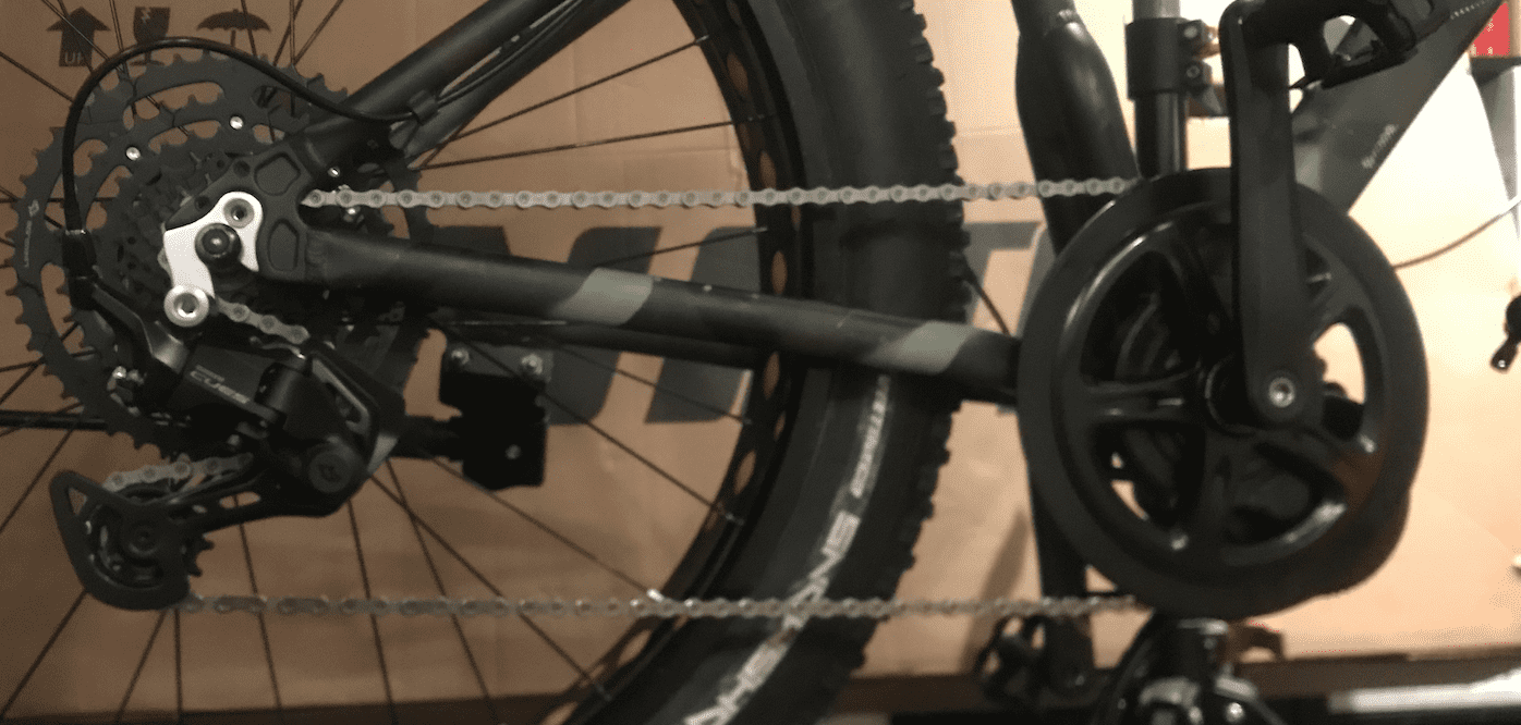

Jag gissar att jag eventuellt klippte kedjan något för kort. Eftersom bakersta största sprocket är skitstor och fram har jag typ 48 tänder :)
Så trodde jag klippte för kort men kan alltså eventuellt ha klippt för kort :)
Som tur är har jag en likadan extrakedja jag beställde ut ifall at jag skulle klanta till det :)
Ser ut såhär när de sitter på största fram och största bak:
För kort antar jag?

Precis inte för kort, skulle jag säga.
Hur ser det ut på minste drevet bak?

Det skulle blir tajt där med två länkar till. Tycker att du har rätt längd.
Aa gött. Grejen var att videon jag kollar så säger dom att man ska kunna rulla upp den till stora fram och stora bak. Men när jag gör det så vill den gärna hoppa ner igen till de mindre. Ingen aning varför ?‍♂️
Jag kan putta upp kedjan så som han snackar om. Men den vill gärna hoppa ner igen till mindre kuggar :)
Därför jag blev osäker på om jag gjort rätt. Men det kanske ger sig när jag sätter fast växelvajern så att den kan hoppa på kommando via växelspaken(?)

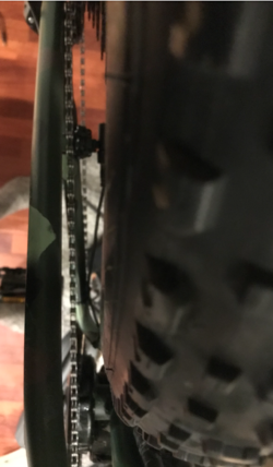

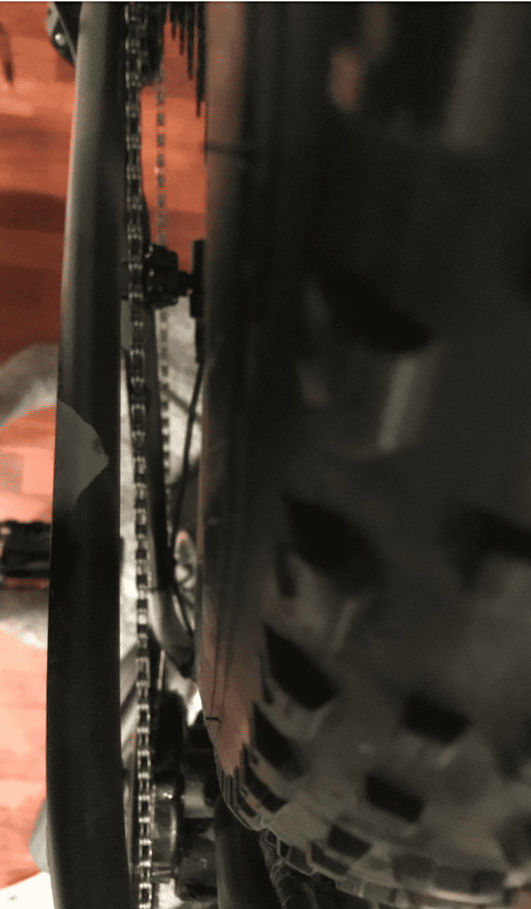

Se bild på kedjelinjen när den är längst ut på nionde kuggen bak. Eftersom det bara är en frontring där fram så blir ytterläget relativt sett väldigt långt ut längst bak.
Vet inte om jag kan trixa mer med det yttersta läget? Eller borde jag godta att det är lite skrap där? Vet inte hur ni proffs brukar göra? Strävar ni efter ett helt tyst ytterläge? Eller godtar ni lite skrapljud?

Ytterlägena låter litet. Du ser på din egen bild, tror jag, hur sned kedjelinjen kan vara där. Inte mycket att göra åt. Det är trevligt och energibesparande om det är tyst och bra i de växellägen du använder mest.

Det kan blir lite tystare när kedjan är mer ikört.
