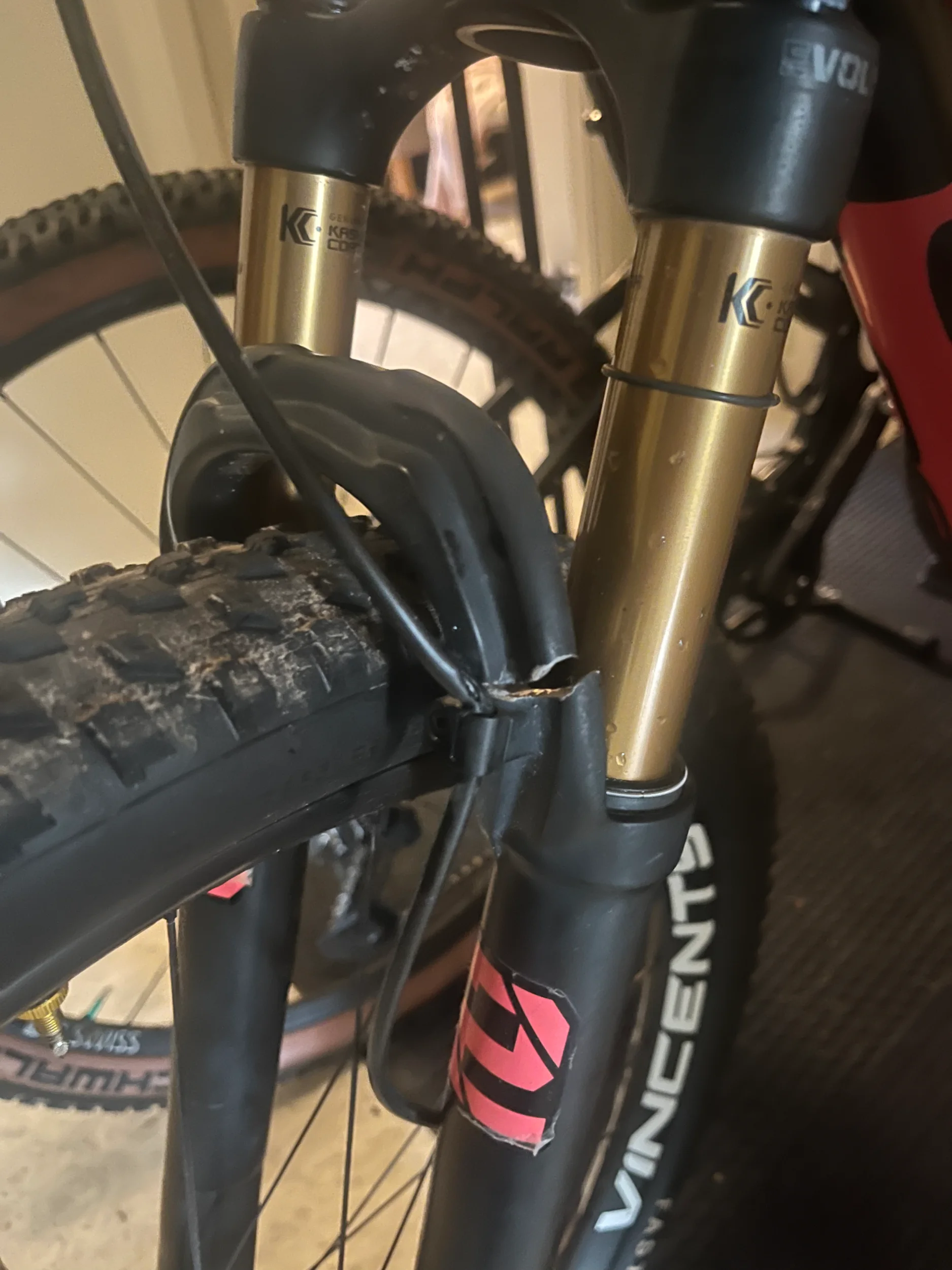

Gaffeln har knäckts, se bild. Går det att byta ytterben? Eller bara att byta hela?
Är en Fox 32 Kashima, 100mm slaglängd.

Ytterben går fint att byta, men jag skulle verkligen rekommendera att du synar den gaffeln ordentligt innan
den typen av pengar läggs på den. Tänker då på om innerben fortfarande är i ok skick/parallella och att kronan
som håller innerbenen inte är skadad på något sätt.
Den bromsslangen behöver skiftas med mest troligen.

Skulle misstänka att gaffelkronan fick sig en rejäl brytning i samband med att bryggan gick av. Jag hade inte chansat med en så pass vital del

Känns som enklast att skaffa en ny. Det här verkar vara en bra deal:
Vad tror ni? Lite förvirrad av alla Fox varianter…
Ja, nya underben kostar troligtvis nästan lika mykcet, därtill arbetskostnader, om du inte kan göra det själva. Jag tycker att en Fox 34 flexar för mycket, en 32 är värre, men om du var nöjd med nuvarande gaffeln kommer den att vara bra.
Den kommer inte med remote. Om du har en borde du kunna flytta över den, annars behöver du köpa en till.
Knäckt Fox gaffel… laga?
Använt 32 ett par år och funkat bra, tills nu 😅
Enda skillnad med gaffeln i länk som jag kan se är ngt längre offset 51mm (jfr 44 på nuvarande)
