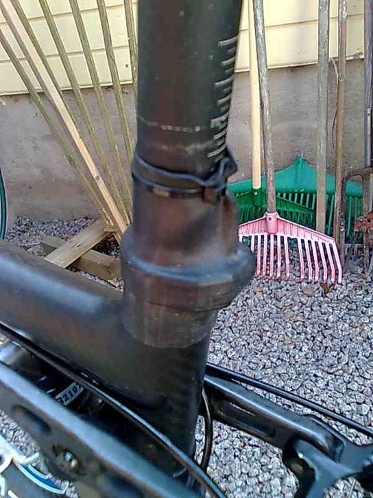

Knak är svårt. Bara att köra uteslutningsmetoden. Knak har en tendens att fortplanta sig. Vevlagret är en het kandidat. Sadelstolpen också. Skickar med en bild på ett enkelt sätt att slippa knak i sadelstolpen i framtiden. Vanlig cykelslang som träs över stolpen, enkelt och fungerar ypperligt.
/steen
