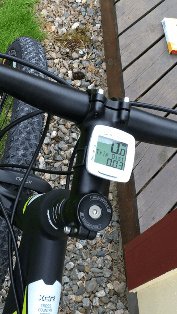

Märkte igår när jag ställde mig upp så knakade det till i styret. Satte mig då på sadeln och drog lite lätt i styret fram och tillbaka och då har man hur de knakar/knastrar till smått. Cykeln är ny så funderar på om de kan vara styrstammen eller feljusterat vevlager?

Såhär ser de ut

Styrlagret knakar sällan. Knak och knäpp brukar uppstå när anläggningsytorna är torra. Ta loss gaffeln, detta in allt och montera igen så är det nog borta.
Knakar i styret
Och du behöver inte behöver inte ha mycket fett. Torka ytan med lite fettat papper duger. Sen är det bara att göra så överallt tills den är tyst.. börja med att lossa styre/stam kan va en idé.
