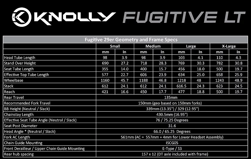

Konstigt lite skrivet om nya Knolly 29an som jag är ruggigt svag för.
På pappret känns den klockren med enda abret deras nya 157 trail navstandard.
430 kedjestag, lång reach och hjulbas, robusta lösningar vad det verkar....men jag tycker den ser lite krockad ut.
Rätt ok vikt också. Vad säger happykollektivet? Trist med leverans i juli för Lt. Vanliga leverans från april.

Noterar att det är samma ram på Fugitive (120 bak), och Fugitive LT (135 bak), bara olika mått på bakdämparen. Så ifall man vill gå loss kan man köpa två bakdämpare och justerbar framgaffel, och köra ex 120/140 hemma och 135/150 i alperna...

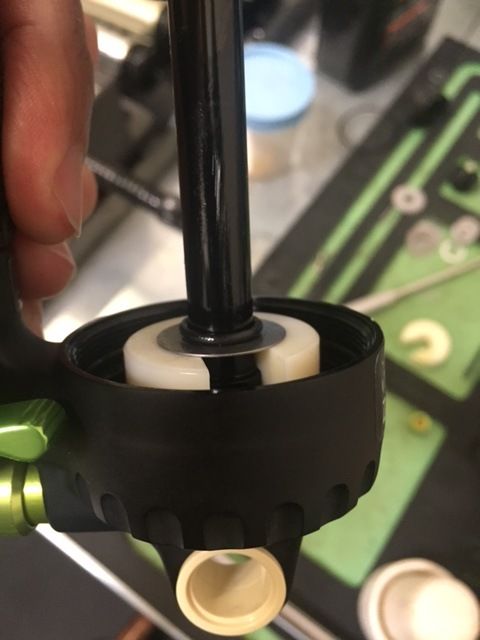

Jag gör ett till försök.
Jag skrev i mitt andra inlägg, som vilket kanske borde varit med i mitt första, men då jag skrev på telefonen så var jag lat och trodde det var tydligt ändå... "Jag har sett att t. ex. Rose gör samma på sin pikes peak och jag är lite nyfiken på om det är annat än försäljningsknep (få två modeller av en)" Där syftar jag alltså på samma ram i två olika modeller där det enda som skiljer är slaglängden på dämparen, dämparens totallängd är alltså samma. Detta var väl min egentliga frågeställning.
Lägg där till från mitt första inlägg " Åtminstone 200/51mm dämpare från de märkena jag kommit i kontakt med är bara slagbegränsade 57mm." Detta baserades på en Fox ctd, en DVO Topaz, en Marzocchi 035 samt en Cane creek. Med detta antagande finns ingen skillnad med att bara köra den längre dämparen med olika sag jämfört med den andra modellen, i detta fallet LT vs icke LT. I Rose fall AM och EN om jag minns rätt. Alltså skulle detta stödja min fundering ovan på att det bara är ett försäljningsknep.

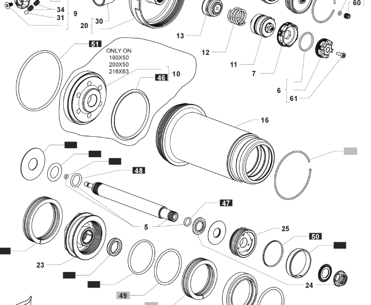

Fortfarande oklart? Jag bifogar även bilder från DVO på deras spacer, och en ritning på MZ med deras "travel change kit"
    38.1 KB · Besök: 82
    50.1 KB · Besök: 87
