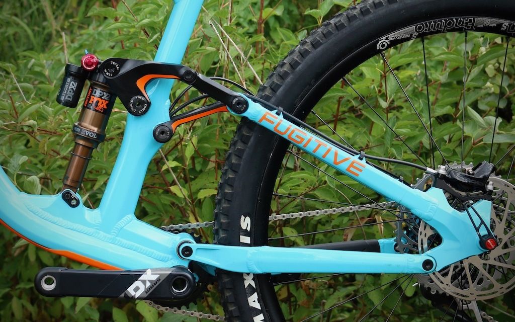

Jag vet att elefanten i rummet har nämnts, men det måste ju upprepas: Knollyn ser ju förskräcklig ut!
Det är väl ingen som vill visa upp sig med en cykel där diagonalröret är horisontellt i 35 cm framför BBt?
Och varför går sadelröret inte ner till BB? På en DH eller annan ståcykel med kapat sadelrör kan jag förstå, men på en trampcykel? Inspirerade av gamla 24bikes pornking?
Ingenjör eller ej, man vill väl ha en snygg hoj?
Haha, jag tycker den korsar gränsen mellan ful och fulsnygg!

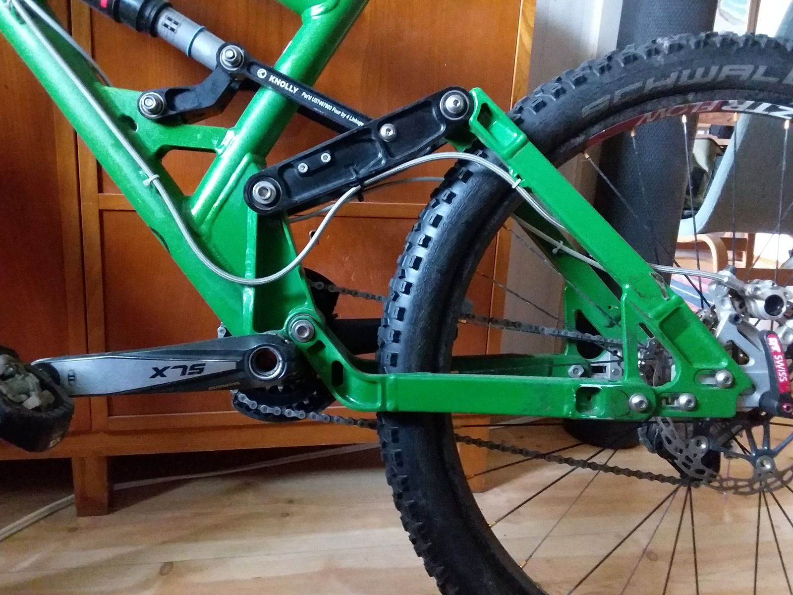

Tillbaka till Knollyn. Dom har stoppat in igus-bussningar på några ställen, gissar att de hjälper till hålla ner vikten förutom att vara en teoretiskt optimal våt dröm bland konstruktörer. Det står att dom använt det på "low stress Pivot locations", jag tycker det ser ut som övre länken. Kan ni se? Kedjestagslänken? Har ju haft en hoj med det och det blir en grej till att hålla efter och byta.. I övrigt har Knolly gått på Titan-hardware och angular contact bearings på alla länkagets huvudpunkter.
Det är väl inte rättvist att utvärdera igus-bussningar från erfarenheter av en sned Banshee? Alla mina Banhees käkade lager. Så länge det är schysst byggt då borde igus-bussningar hålla längre än lager. Hur jobbigt det är att underhålla kommer väl säkert avgöras av hur rak ramen är, dvs hur ofta grejerna ska bytas och hur ytorna runt det som ska bytas är för att det ska vara lätt att pressa. Sedan kommer man inte från att Knolly har fler ledpunkter än nödvändigt, men om det är schysst byggt tror jag det är ett mindre problem. Jag skulle själv kunna tänka mig köpa en Knolly.
Ingen av mina Banshees har varit sneda. Spitfire V1 med bussningar hade jag (nästan) inga problem med men jag fettade in mina, dom som inte gjorde det eller ev hade interface utanför toleranserna fick problem. Min Spitfire v2 har jag inte bytt ett lager i, gått ganska mycket och året om 2013-2018. Går fortfarande mjukt och glappfritt.
I övrigt håller jag helt med om det du skriver, igus-bussningarna borde inte vara ett problem, särskilt inte där. Snygg kompensering av att dom har onödigt många ledpunkter som annars drar upp vikten. Knolly är väl inte kända för dålig qc/toleranser direkt så jag är inte så orolig för deras implementation.

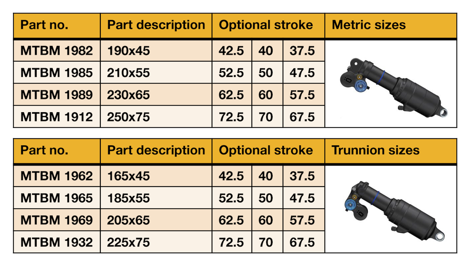

Noterar att det är samma ram på Fugitive (120 bak), och Fugitive LT (135 bak), bara olika mått på bakdämparen. Så ifall man vill gå loss kan man köpa två bakdämpare och justerbar framgaffel, och köra ex 120/140 hemma och 135/150 i alperna...
Varför två dämpare? Så länge det är samma tune bör det ju räcka att minska saget med högre tryck och/eller nån volymspacer med den längre dämparen? Åtminstone 200/51mm dämpare från de märkena jag kommit i kontakt med är bara slagbegränsade 57mm.
Återkommer till detta.
Efter mer efterforskning har jag sett fler märken göra så här, ex Öhlins med nya TTX Air.
The TTX is available in eight different lengths, four of them in the trunnion version. For each length version, thanks to special spacers, there are four stroke options with a 2.5mm difference between each option.
https://www.mtb-mag.com/en/first-ride-ohlins-new-rxf-36-trail-ttx-air/
Har därför insett att om man ska köpa en Fugitive kan man hellre köpa en Fugitive LT och som du säger bara köra mindre sag (motsv 30% av 50mm ist för 55) och så justera progressivitet etc så det passar om man vill köra 120mm slag bak ist för 135.
Knolly erbjuder f ö ramen med fem olika dämparval och ett upgradepaket till ett sjätte. Fox DPX2 PE, Factory, X2 Factory, DHX2, RS Super Deluxe RC2 och Cane Creek DB Coil IL.
