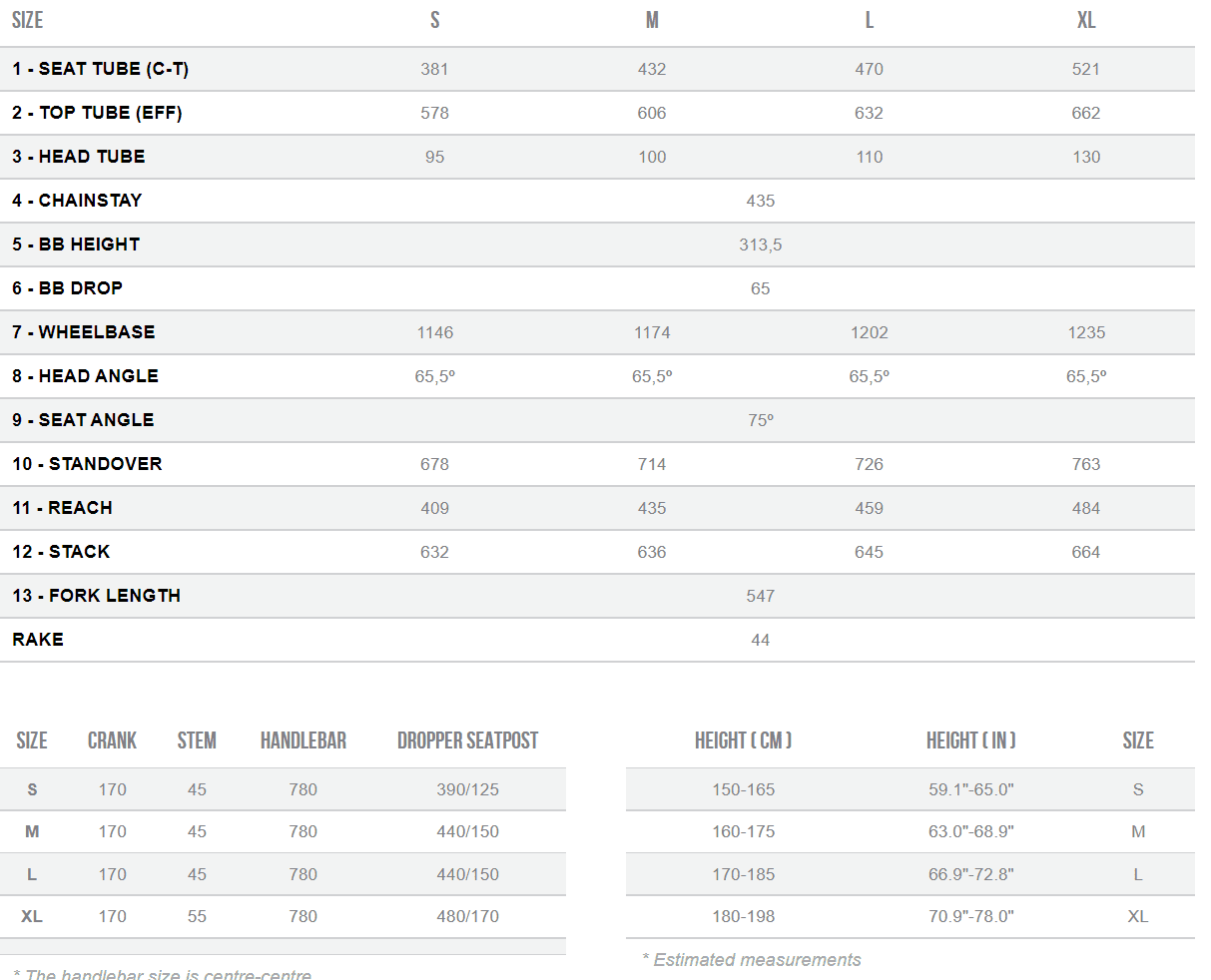

Men vilken storlek väljer man som är 184-185 cm lång?
Mätt från ljumsken till foten (90cm) samt från skuldran till handleden (68cm)
Köpråd hardtail för nybörjare

Hmm, man brukar säga välj den större storleken om man är mellan två storlekar.
Baserat på reach tex skulle jag ta XL om jag vore du.
Här kan du jämföra lite enklare mellan dom två storlekarna.

Då är 90 cm inte din innerbenlängd, antar jag? Det är bra att mätta den rätt.
90 cm innerben skulle vara lång till 185 cm, då är överkroppen kort och är L kanske bättre. Obs att reach blir längre vid sag: 475 mm för L och 500 mm för XL. Både passar. L ger en lite mer lekfull cykel, XL en mer stabil cykel.
Sadelröret på XL är lång. Då finns det inte mycket utrymme för en dropper. Vet inte hur mycket drop droppern har, men Orbea rekommenderar XL från 180 cm, så antar att det inte är en problem.
jag har säkert mätt fel..
Enligt älvängens cykel ska jag ha en large, sa bara min längd, inga följdfrågor..

Det är dock svårt att veta om man vill har korta eller längre reach om man är inte van med moderna MTB (och det är lång eller jättelång reach). Valet berör också på vilken stigar man kör och hur man kör på dom, som kan ändra sig över tiden.
Set nu att droppern på XL har 170 mm slag. Den kan blir för högt med 521 mm sadelrör. Du måste prova eller mäta nogrann om du skulle villa ha XL, eller kanske byta doppern.
L är oproblematisk.
