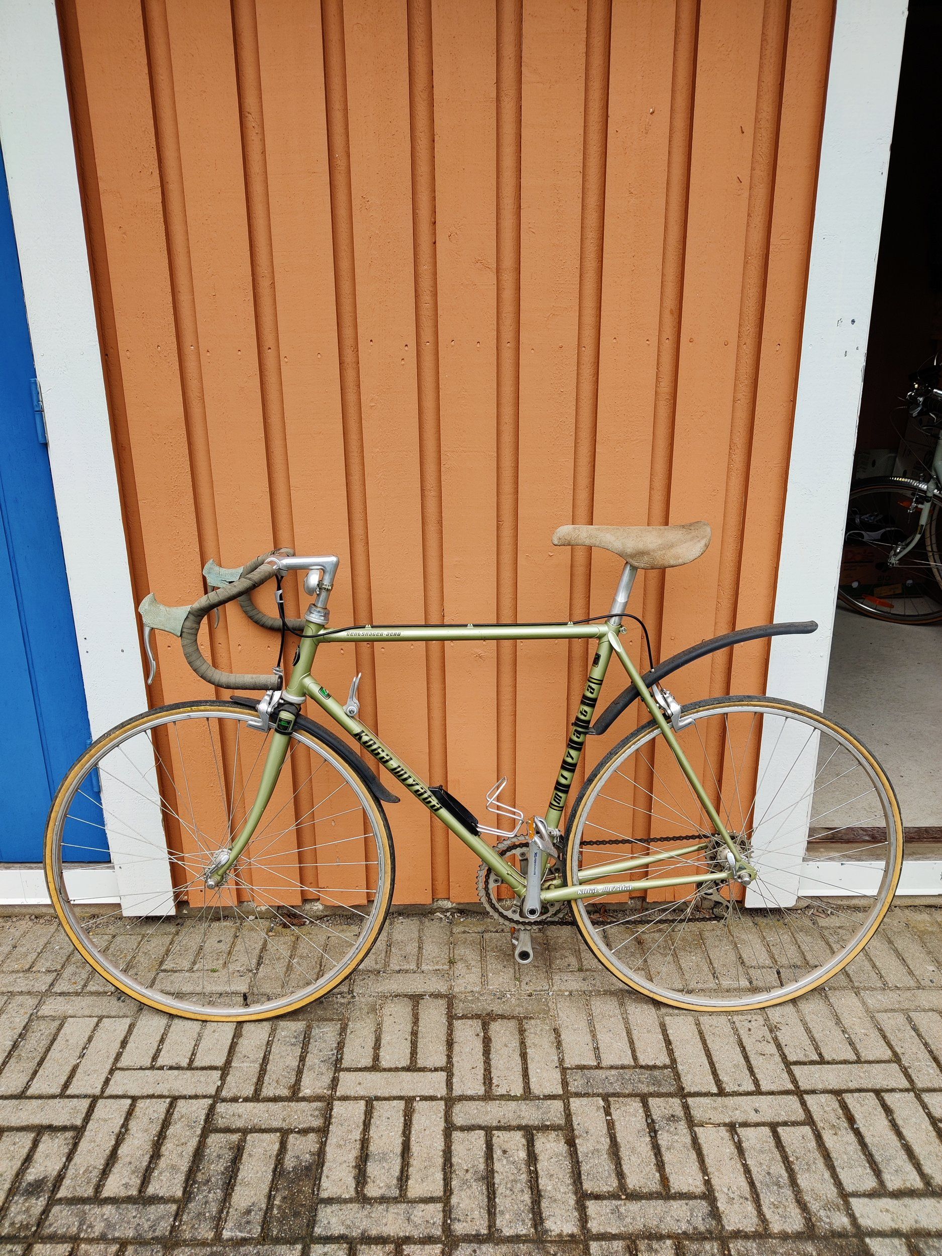

Jag fick ärva min fars äldre Koga Miyata landsvägscykel, vi gissar på att den är från början på 80-talet. Den är i original skick och fin för sin ålder, inte mycket cyklad på.
Nu är det dock så att den stått mer eller mindre stilla i ca 20-25 år och därför behöver en service. Jag har varit hos 3 cykel verkstäder och alla tre svara på samma sätt att delar till den cykeln inte går att få tag i längre och att jag egentligen inte borde cykla på den då den är värd en del pengar och i sånt fint skick. Men jag tycker det är tråkigt att inte använda farsans gamla landsvägscykel och jag vill kunna bruka den.
Är det någon här på forumet som möjligtvis känner till någon verkstad eller privatperson i närheten av Kristianstad i Skåne, som har kunskap, delar eller kontakter som kan hjälpa mig med denna äldre Koga Miyata? Det som behövs servas är däck, pedaler, bromsklossar och sedan se över vajrar och liknande?

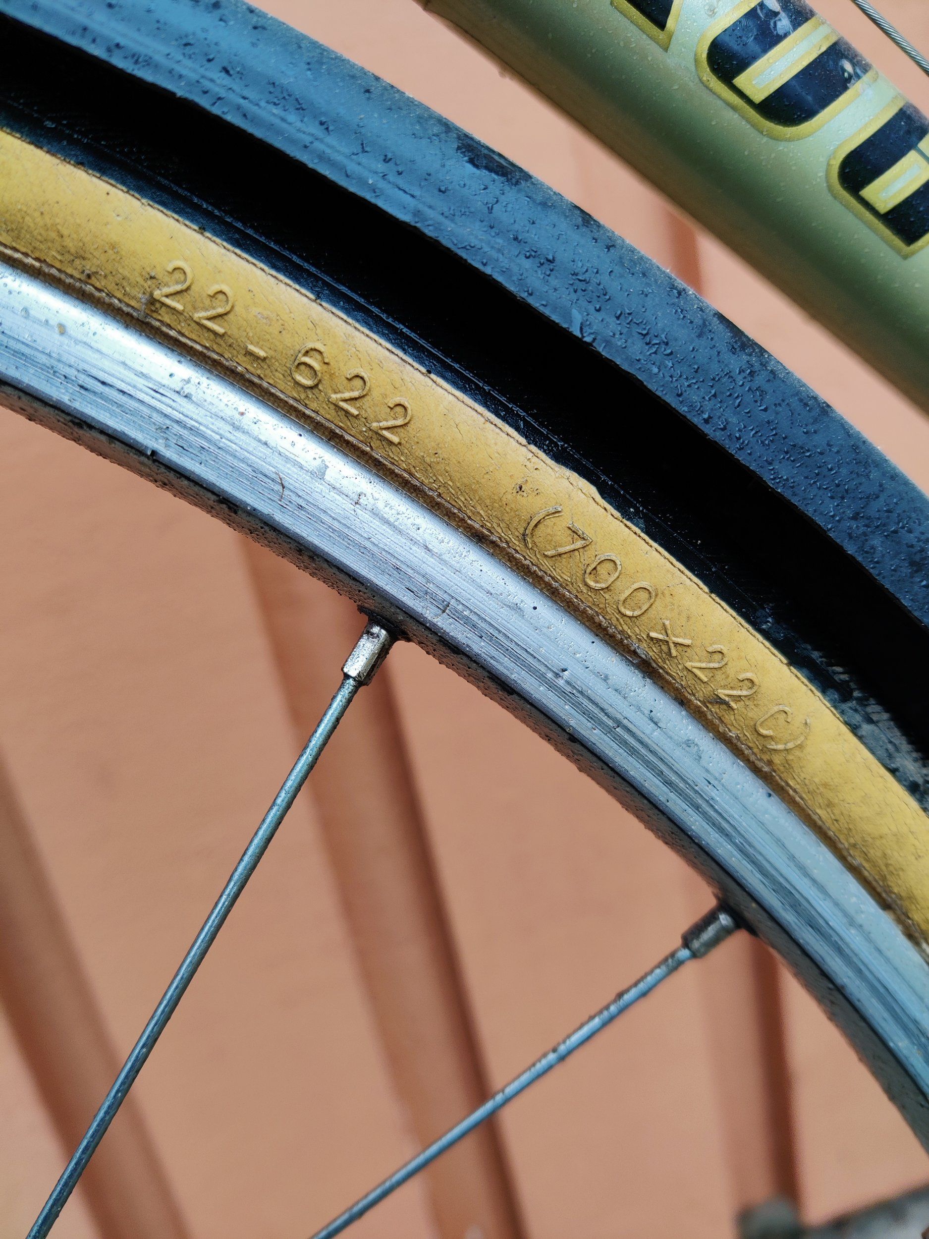

Däck: 622 är vanlig modern standard. Finns överallt. Gå gärna upp något i bredd till 25 mm. Är det tub eller kanttråd?

Däckdimensionen är samma som räsercyklar har idag också. Så köp ett par Grand Prix 5000 eller kanske Four Season så kommer du bli nöjd. Eller om du vill ha snyggare däck med naturgummifärg på sidorna för att behålla looken? Kanske ett Schwalbe One.

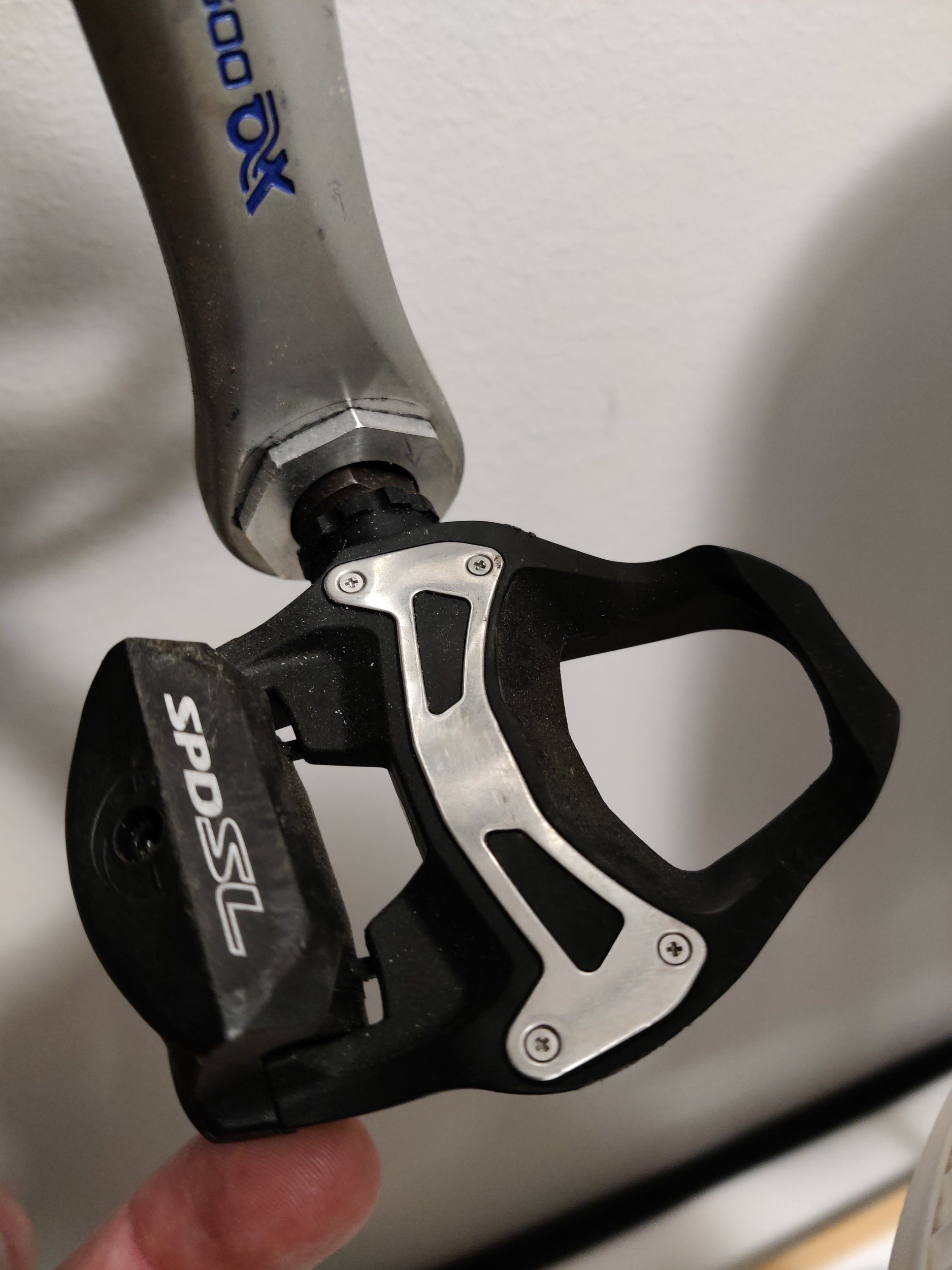

Pedalerna funderar jag över då jag önskar att skaffa ett par cykelskor och om jag förstår det hela rätt så passar inte dagens skor som man ''klickar'' fast i pedalerna. Sen ansåg ena cykelverkstaden att lagren i pedalerna var dåliga och de rullar inte runt så lätt om man försöker rulla de med händerna.

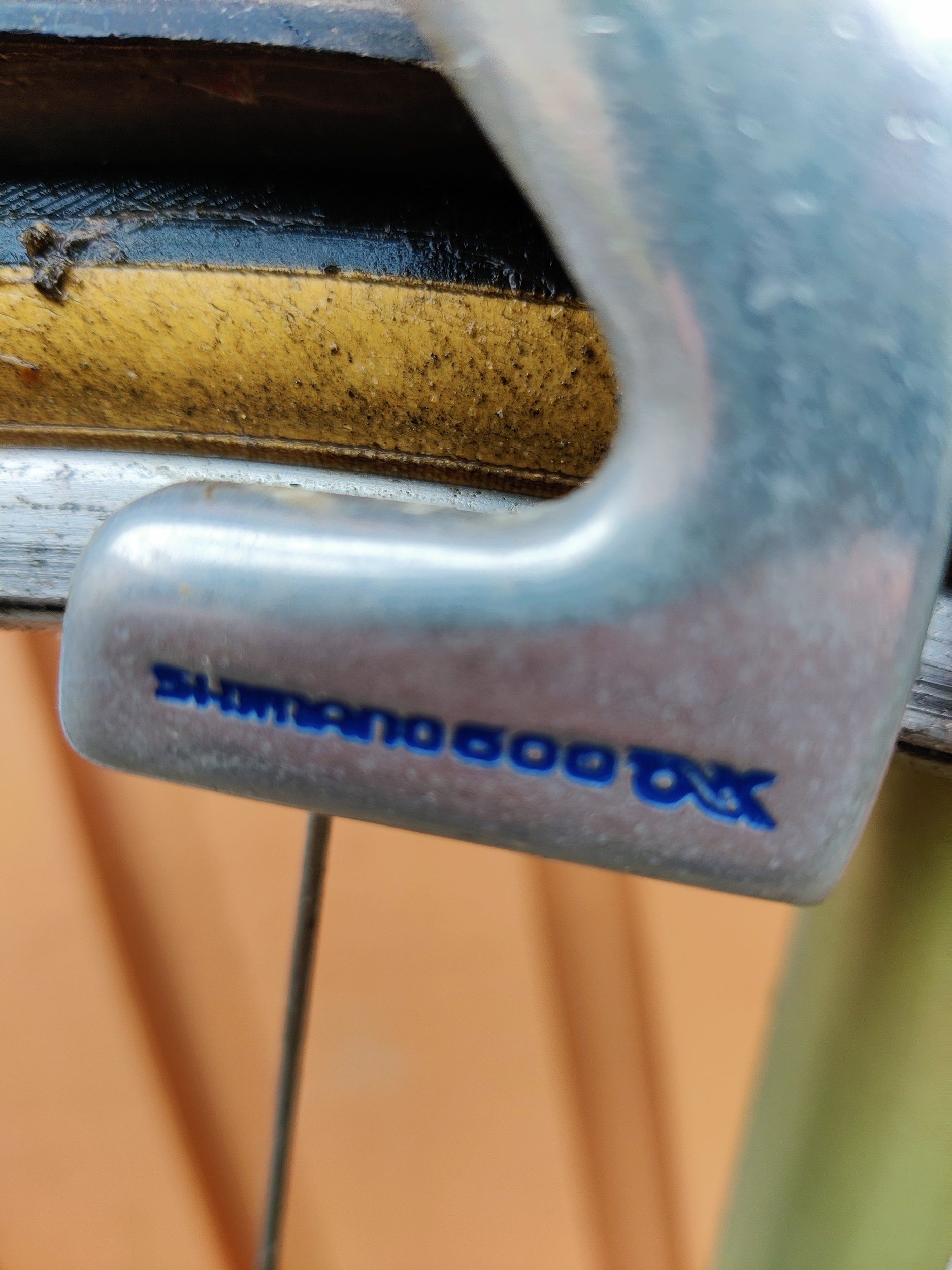

Shimano ax är lite speciellt på flera sätt, vilket är både bra och dåligt.
Bra därför att flera av delarna är riktigt läckra (f.f.a. bromsarna).
Dåligt därför att det är flera saker som inte är kompatibelt med normala reservdelar. Bromsklossarna är en sak som redan nämnts. Tyvärr gäller samma sak för pedalerna.

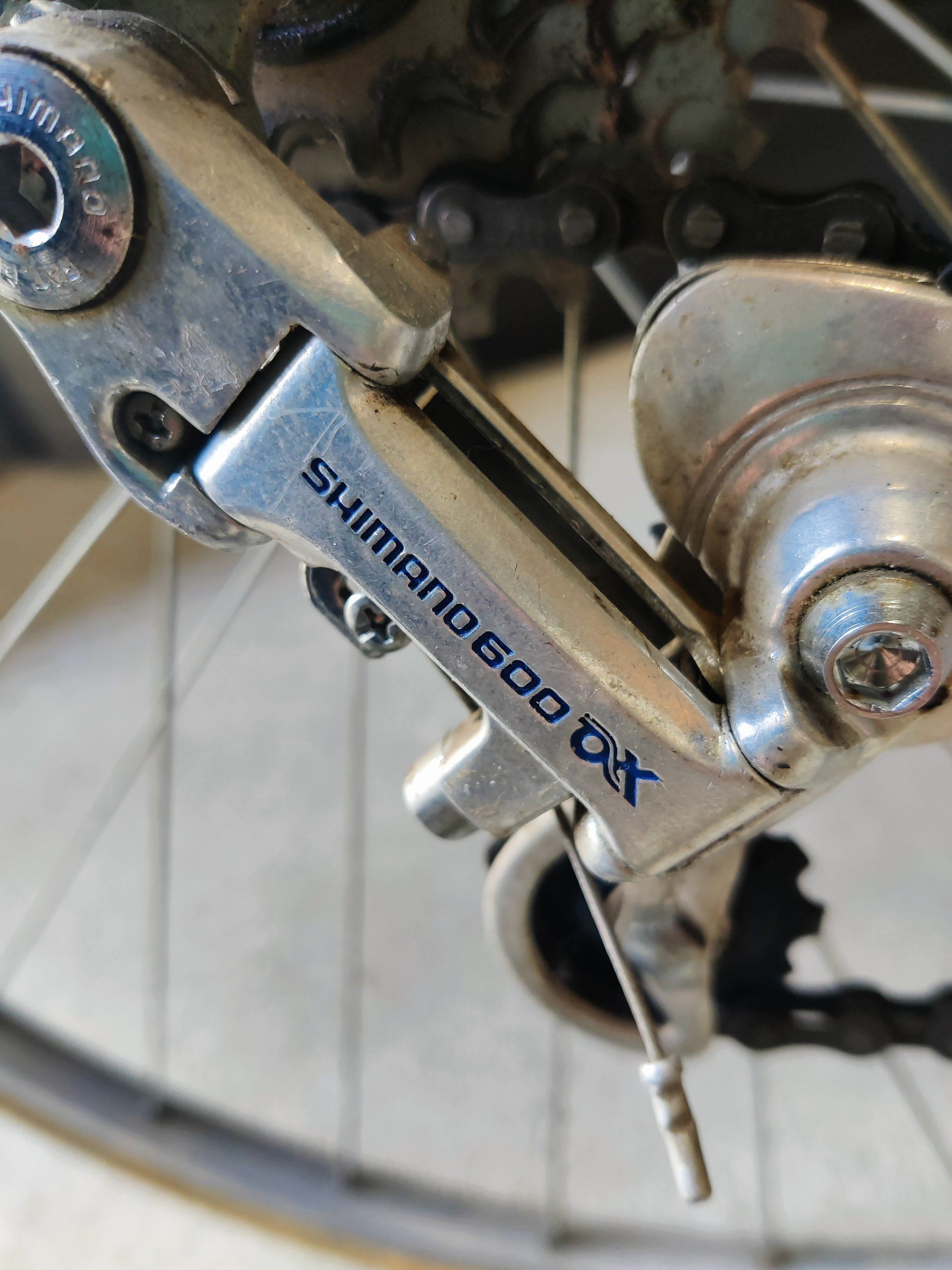

Pedalerna har väl DynaDrive-gänga. Lite speciell grej som Shimano hade på några mer high end-grejer ett tag (om jag kommer ihåg rätt).
Verkar dock gå att hitta adaptrar på eBay.

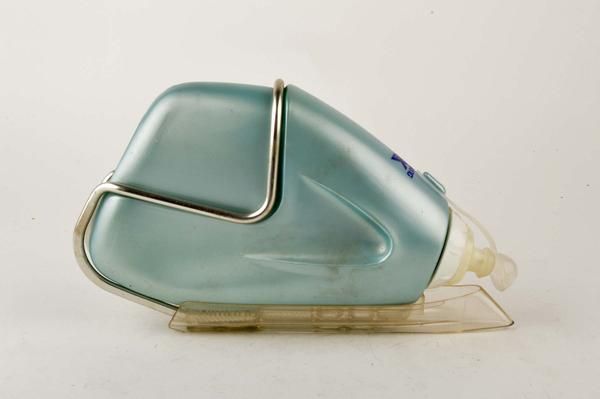

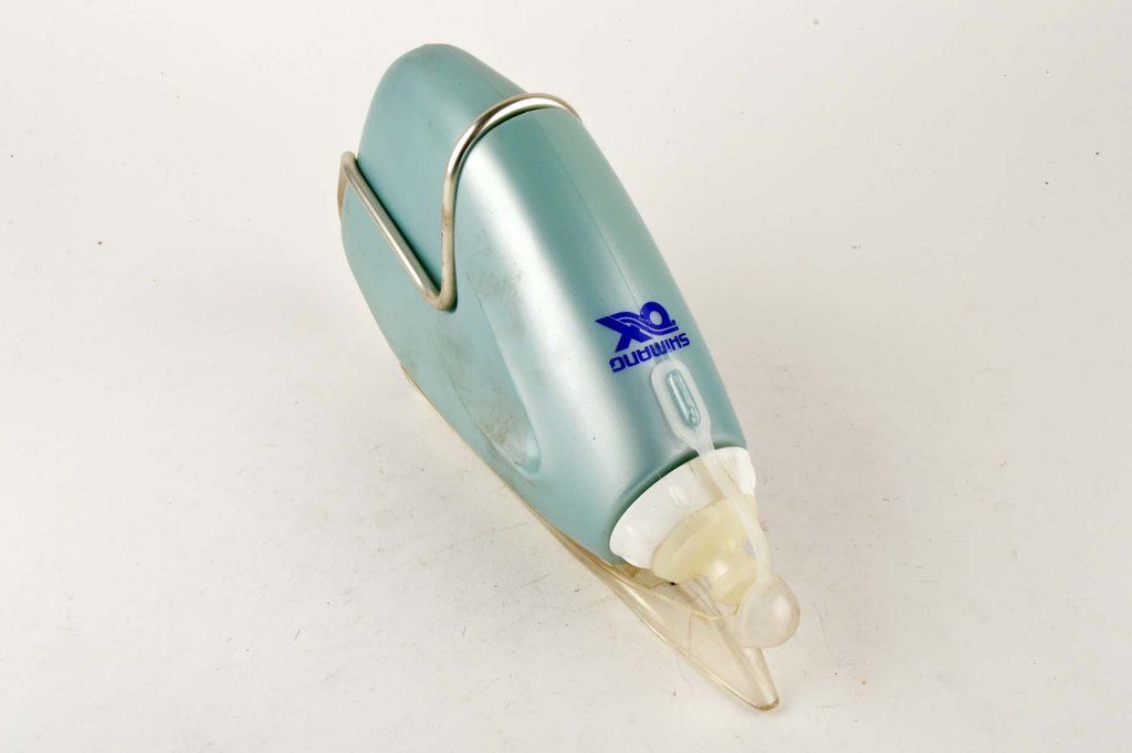

Ser även ut som om att flaskhållaren är till för en Shimano AX Aero bottle. Riktigt feta, halvt ikoniska grejer!

Det kan absolut stämma för jag hitta inga pedaler i cykelaffären som passade de gängorna och precis som du säger så säljs adaptrar på Ebay.
Jag ska absolut behålla cykeln i originalskick, det blir väl att ha två sett med pedaler till den bara.
Flaskan finns kvar även den, men den är helvit och inte riktigt så sportig som den du bifogade.

Adaptrar till pedalerna låter som en utmärkt kompromiss.

Ursäkta mitt enormt sena svar! Men tack vare er hjälp så lyckades jag lösa allt utan att byta några komponenter på cykeln som krävde större ingrepp.
Alla originaldelar finns kvar och det är enkelt att sätta på dem igen om så önskas.
Har cyklat en del och det fungerar utmärkt, har dock inget att jämföra med då jag än sålänge bara cyklar på denna landsvägscykel.
