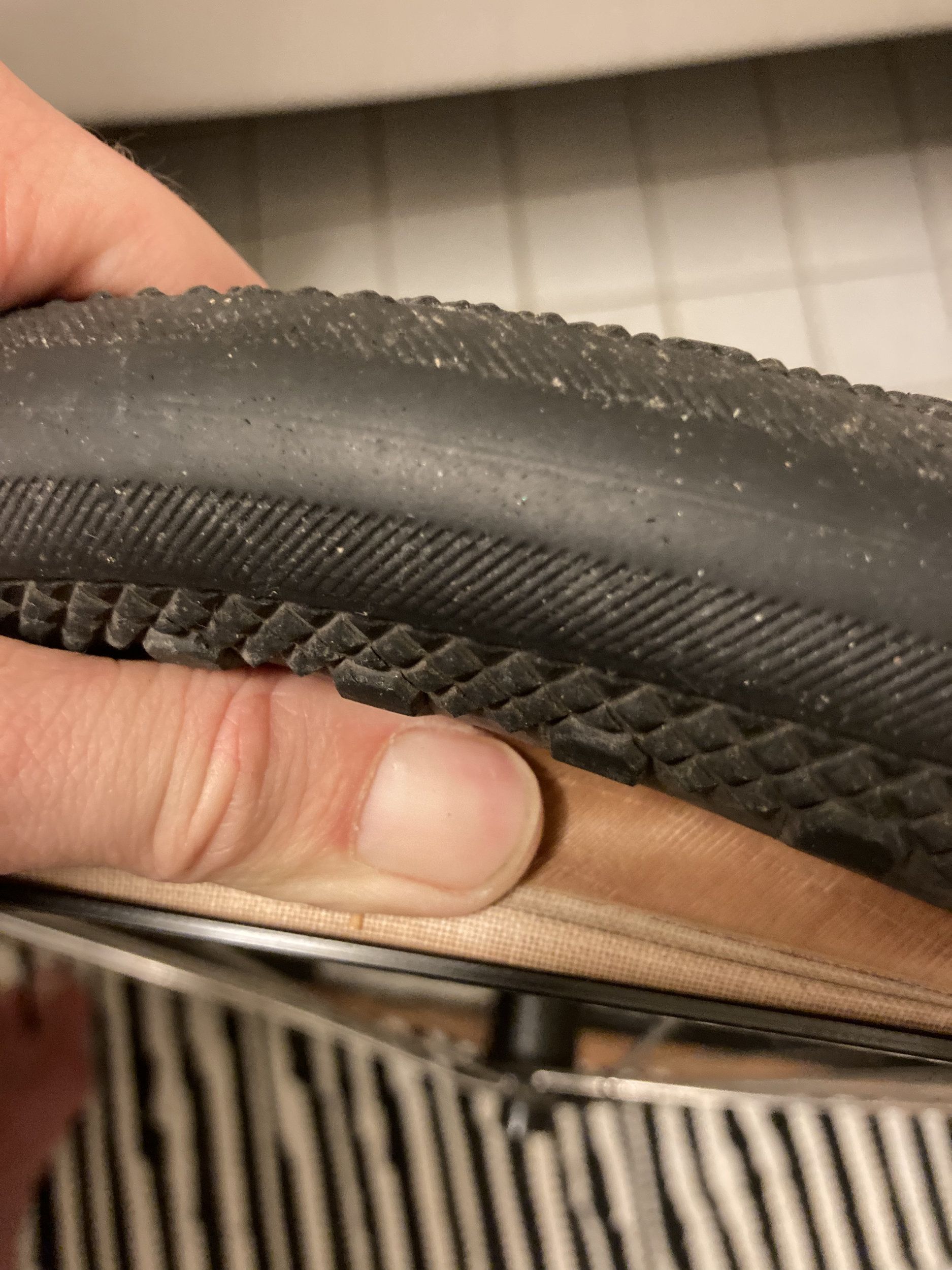

Bump! Fast inte kolfiberfälg då..
Sitter och försöker få av ett WTB Byway 47 från en WTB Frequency Race i23 utan framgång, finnns inte en janne att få något mellan däck och fälg utom en supersmal smörkniv i plast som inte är duglig att bända upp med. Tips?
