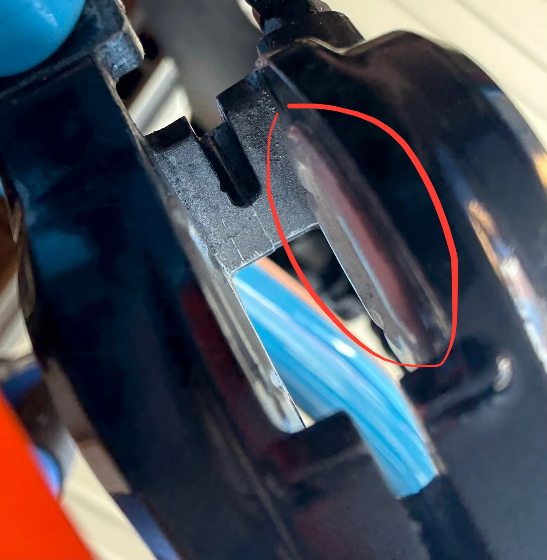

Hjälper en kompis med en trilskande bakbroms.
En XT (M8100).
Kolven på ena sidan vill inte gå tillbaks trots motionerande med lite olja.
Det knastrar lite när man pumpar försiktigt med handtaget precis som det var grus emellan.
Är det nytt ok som gäller?
Är det lätt att byta själv?
Eller finns det fler sätt att få igång den igen?

Det gå att bromsa ut kolven tills den ramlar ut och sen tvätta/smörja/sätta tillbaka. Knastret kanske beror på att kolven spruckit (det är väl keramiska kolvar på de där?). Ett nytt ok kostar väl 500 spänn och är lätt att byta (ev med hjälp av youtube)

Ok. Tack för svar.
Jag har inte kollat så noga på kolven men den ser plastig ut tycker jag.
Om man köper nytt ok, skall jag köpa en ny oliv eller nåt då?

keramiska kolvar på m8100, så knastret kan mycket väl vara att det spruckit
Ingen ny oliv behövs då det är banjofäste mot oket. (Förutsätter att du har banjofäste på ersättningsoket också, annars behöver du kapa slangen och pressa in en pin istället)

Grymt. Bara byta ok och sedan lufta alltså.
