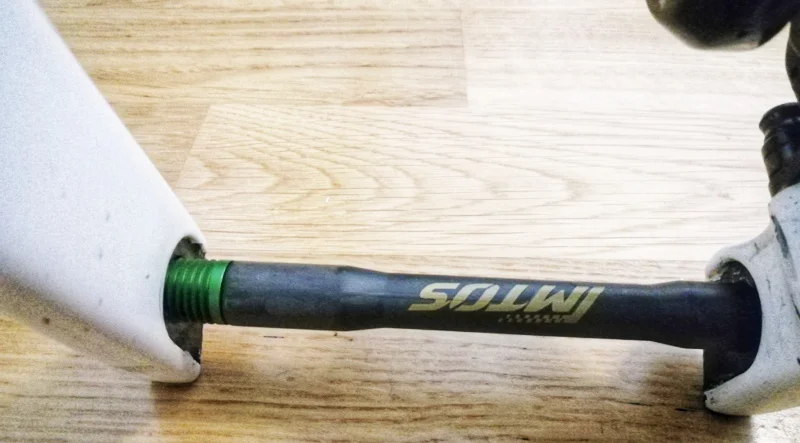

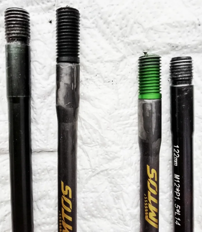

Installerar ett par nya "Thru axlar" på cykeln och den gängade delen verkar alldeles för lång på de nya.
Är kluven, kan det fungera eller blir det att returnera eländet?

För lång gänga är ingen problem. För kör är det.
Obs att gängan också måste har samma stigning (verkar stämma på bilden). Och andra änden av axeln måsta har samma utformning.
