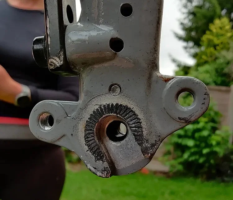

Och på tal om den gamla hederliga QR 5mm axeln. Fräscht från veckans Taipei Cycle Show, nyheter om att en möjlighet att återuppliva äldre QR-hjul. Lösningen liknar mycket thru-skew men har även kompatibilitet med SRAM:s UDH i vissa utföranden:
Type C is particularly noteworthy because it builds upon the SRAM UDH (Universal Derailleur Hanger) standard by threading into a special UDH bolt. This allows for the use of a quick-release hub and a SRAM UDH-equipped frame with only three components: a specialized UDH bolt and a pair of adaptors on either side of the dropout to accommodate the smaller diameter and 7 mm shorter width of the quick-release hub.
GW says it has immediate buy-in from Scott Bikes and Trek so far

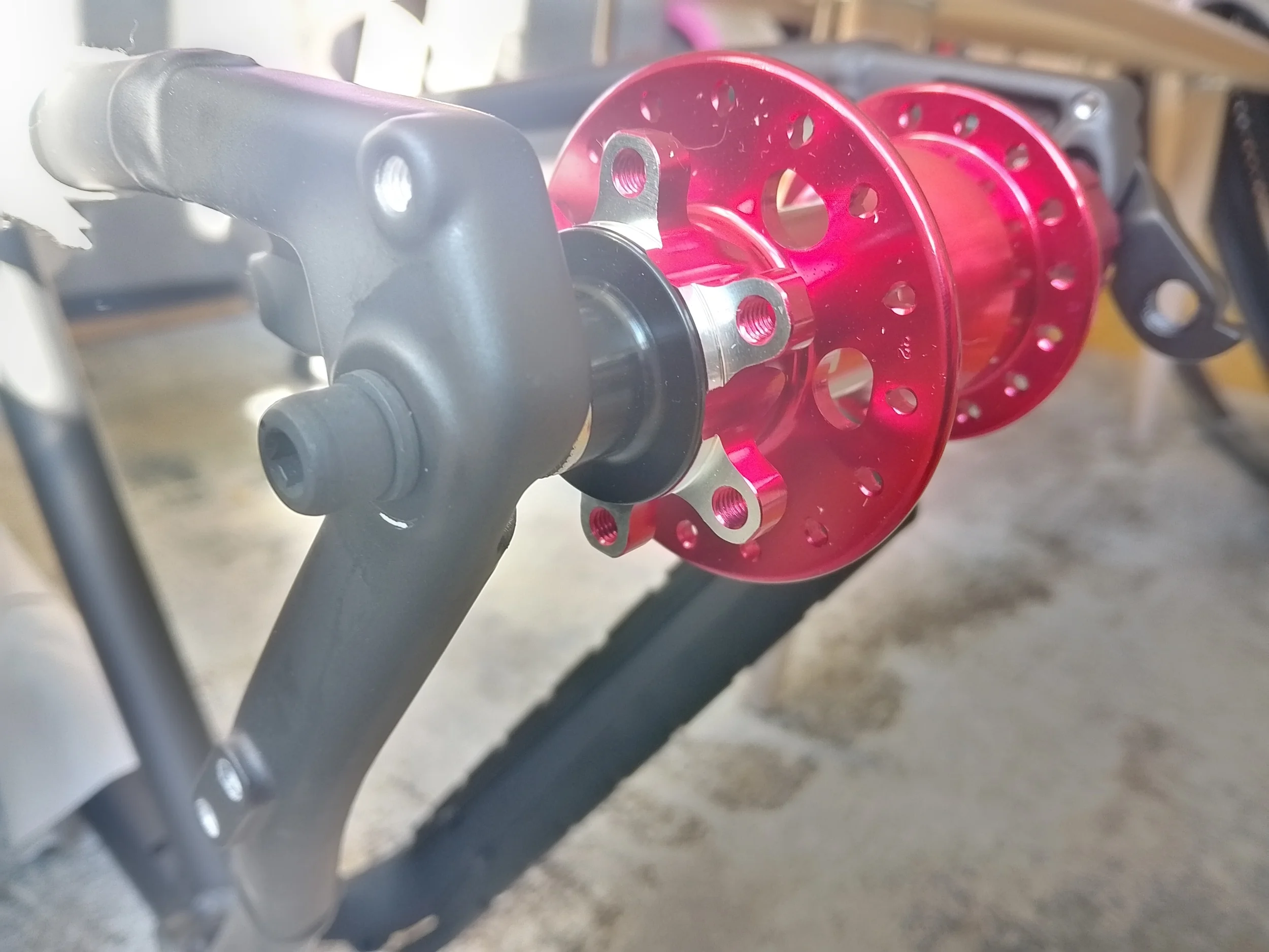

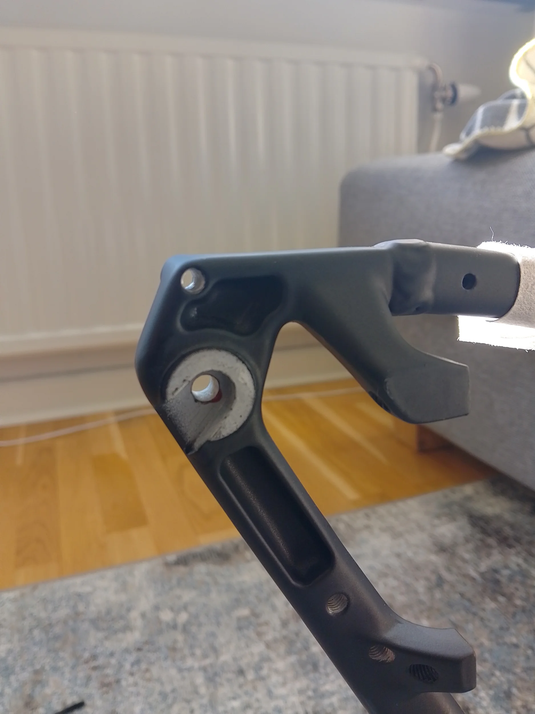

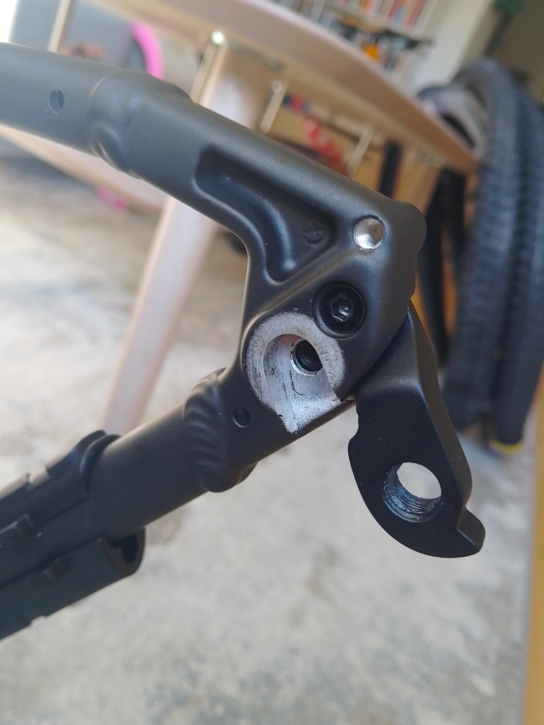

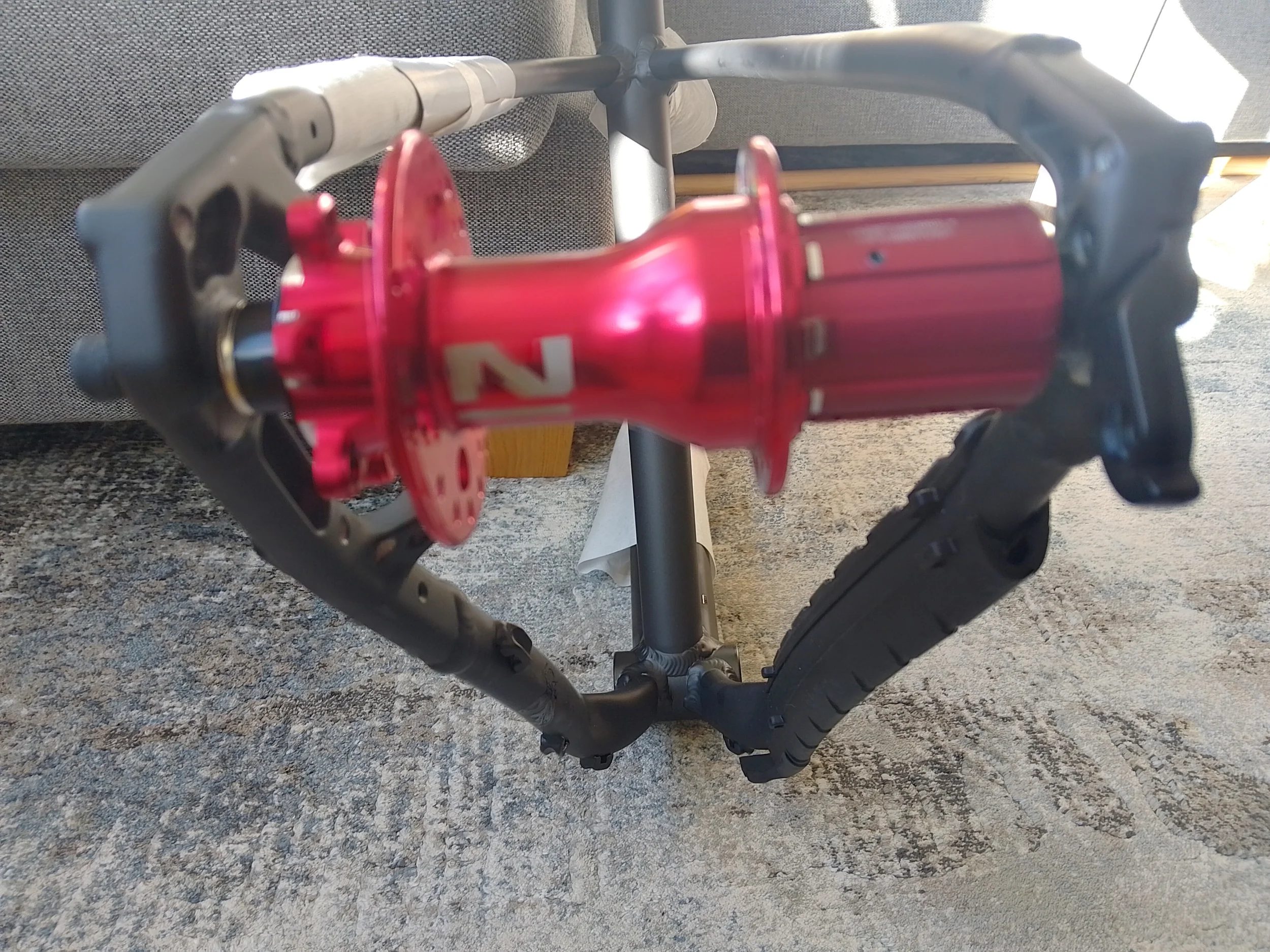

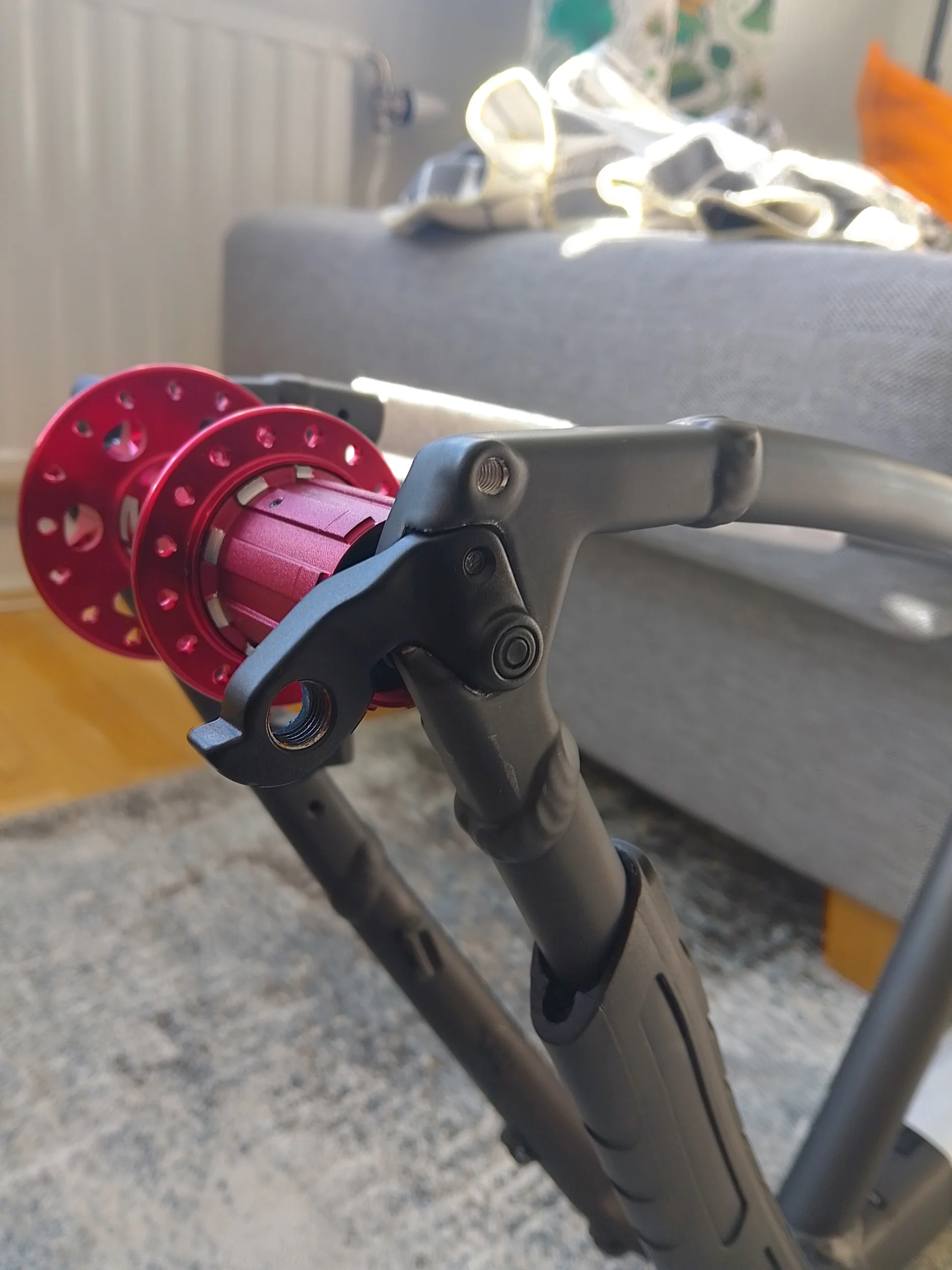

Om någon är intresserad: Så här ser det ut, monterat. Mitt intryck? Jag är försiktigt positiv. Hjulet (OK, navet...) är ett QR utan snabbkopplingen, och istället med en sådan här thru-skew från Trek. Och det sitter där det ska, man behöver inte dubbelkolla att det är i botten, man slipper fippla med QR, det verkar inte glappa, vilket annars var en farhåga jag hade. Nu ska jag bara bygga ett par hjul och sätta ihop cykeln...
