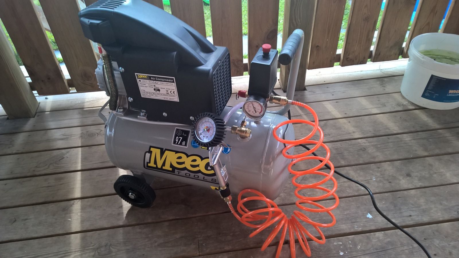

Klappat och klart. Kompressor hemma. Jädrar vilket tryck det var i den tuben. Hehe! Efter morgondagens race i Luvika o Finnmarksturen. Kommer jag mecka om till slanglöst. Tjiiihoooo!

Vernersson sa:
kay sa:
Visst har den en ljudbild som kan väcka döda kor *haha*
Har en gammal 24l i källaren och ibland glömmer jag sladden i och naturligtvis startar den mitt i natten då !?

Jag kör med en billig Meec från Jula.
Den funkar kalas men är sjukligt högljudd
