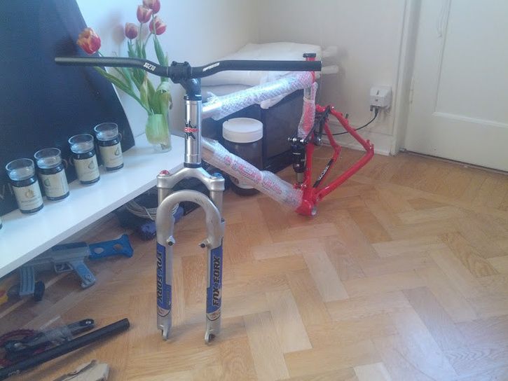

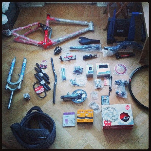

Jag har nyss påbörjat bygga min nya full suss som jag samlat på mig delar till det senaste halvåret. Projektet är baserat på en Kona King Kikapu som såldes för ~3000kr från CRC, och har sen dess blivit ett hobby projekt med mycket kliande i huvet och många frågetecken gällande standarder.
I varje fall så har jag idag påbörjat bygget, med enbart handlebar grips som är på väg från kina. Resten av grejerna ser ni nedan. Och jag kommer under helgen posta nya bilder allteftersom jag sätter ihop den.
Det är för övrigt min första gång jag sätter ihop en cykel från scratch, så det kommer garanterat ta hela helgen. Oavsett, passa på o njut. Jag vet att jag kommer göra det =)
EDIT: Ni får ursäkta bildkvalitén. Sunk-mobilkamera + instagram

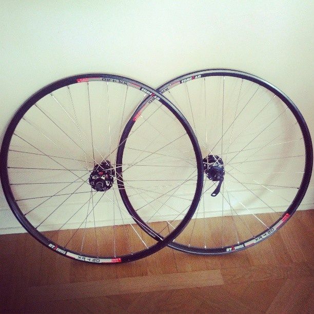

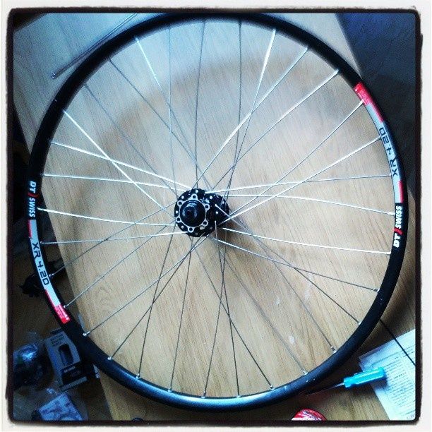

Ja, jag uttryckte mig fel där! Hjulet var ekrat där, och inte spännt. Nu är det spänt dock, och hjul #2 är ekrat och skall spännas nu =)
Har haft en hel del noob misstag med ekringen, och en del precisionsarbete med riktningen av första hjulet, så det har tagit mig hela dagen. Nu ska jag rikta och spänna hjul #2 och imorn blir det resten av delarna.

Här är hjulparet helt färdigt. DT Swiss 4.20 XR fälgar, DT Swiss Competition ekrar och Superstar Components Switch EVO nav

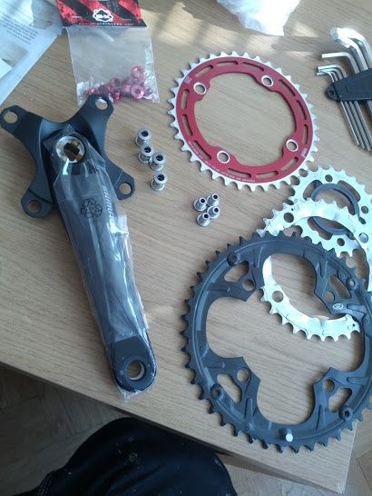

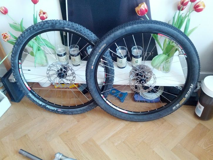

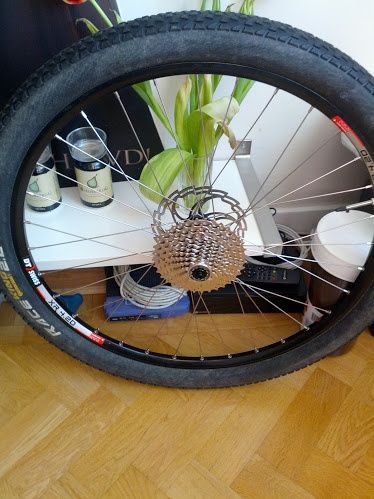

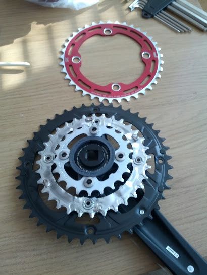

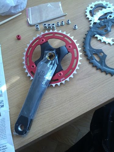

Senaste uppdateringarna. Konverterade ett 3x vevparti till single (till 1x10 uppsättning). Slängde även på däcken, bromsskivor och kassett på hjulen.
Den röda färgen skulle matcha ramen, men det är inte riktigt samma nyans :P

Teorin var att ha den på utsidan för då blir den enklare att byta ut. Och för att kompensera så köpte jag ett några millimeter kortare BB.
Kona King Kikapu - from scratch
Så länge vevarmen inte slår i kedjestaget så bör det ju fungera

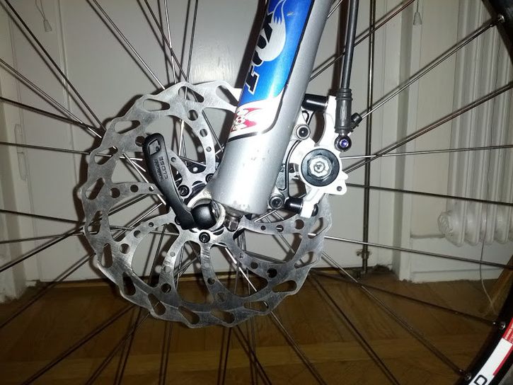

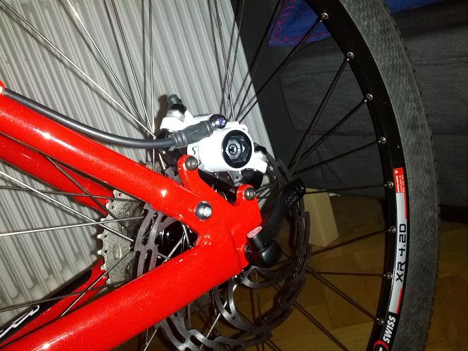

Ett tips bara, vänd skivan på bakhjulet så att sågtänderna ligger åt andra hållet. Skulle den bli skev nu så kommer den haka fast i bromsoket = tvärnit.
Pelle Hå skrev:
> Tjusigt!
> tvärnit.
Härlig teori!
Pelle Hå skrev:
> Tjusigt!
> tvärnit.
Är inte poängen att den ska var vänd åt hållet som i bilden? Är det är så den tar upp bromskraften?

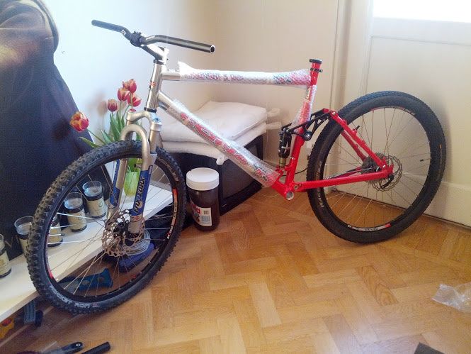

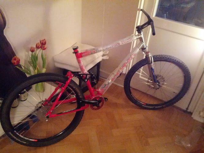

Meanwhile, at the livingroom workshop: Såhär långt har jag kommit, är väldigt stolt. Visar sig att jag har helt fel adaptrar till bromsarna (bromsarna är POST, gaffel/ram är IS), så jag måste införskaffa det. Samt lite bättre storlek på distanserna för bakdämparen. Det innebär att den inte blir klar idag. Nackdelen med att bygga allt i ett go! Men fan va kul det är än så länge! :P
Headset + gaffel ditsatta. Hjulen på. Vevparti på. Yes, det är bubbelplast på

Fast om vevlagerbredden är smalare än vad vevpartiet är designat för så lär det väl bli glapp i sidled.
> glapp i sidled.
Har ca 1mm mellan inre delen av vevpartiet till ramen, så det är tight. Såg inte ut så på ett tidigare vevlager jag använde för en fixie.

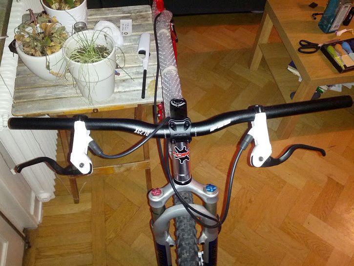

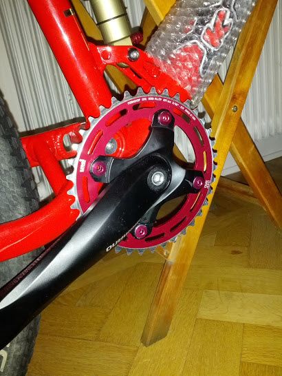

Tack vare lite vilja, våld, tålamod, och en polare med adaptrar, så har jag kunnat slänga på bromsarna.
Kedjelinjen verkar inte passa så bra med läget av klingan, så teorin funkade inte i det här fallet. Jag behöver bara få tag på något verktyg som jag kan använda för att hålla emot klingbultarna med för att ta av dem så blir det fixat också.
    82 KB · Besök: 19
    80.6 KB · Besök: 17
    59.6 KB · Besök: 17
    83.4 KB · Besök: 14

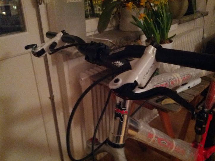

Härligt bygge, bra jobbat!
Dock är det som marr säger, bromshandtagen sitter uppochner. Då kan inte bromsvätskan rinna ner från behållaren = inte bra ?
Du har bromsarna "motostyle" alltså frambroms på höger, så kör man i UK bland annat, men dina är designade för "cykelstyle" med frambroms på vänster.
Ja, jag hade en gammal bianchi räcer liggandes bredvid som hade UK standarden, så den skyller jag på. Bromsarna är numera vända rätt!

En liten update kommer dock. Jag hade satt på loctite på klingbultarna. Det verkade rimligt at the time, men när jag skulle ta av dem för att flytta in klingan så blev det jobb. En av klingbultarna förstördes i processen, men som tur var hade jag en extra liggandes.
I princip växlar och pedaler kvar. Får se när jag har tid igen

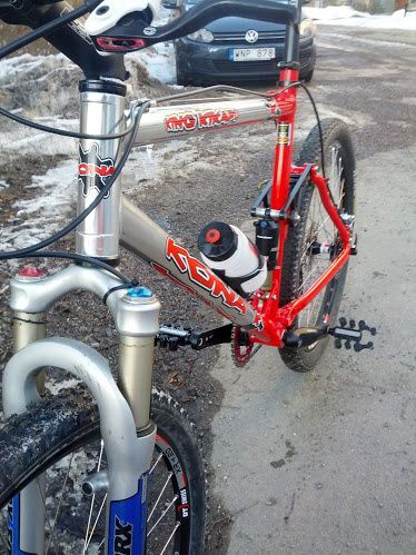

Sådär ja, nu är den klar o cykla på! Jag tog ut den på en testkörning nyss och det kändes ganska bra, några grejer som jag justerade och några grejer som måste fixas propert. Bl.a. är de provisoriska pedalerna jättehala, brake-pads på bromsarna tar nästan inget, och mina handlebar grips har inte kommit än. Sen känns det som att den begagnade gaffeln skulle behöva en renovering, då den vibrerar vid ett läge när man komprimerar den helt.
Dock så var x9 växlarna helt fantastiskt tysta och smidiga, och cykeln känns overall väldigt skön!

Cannondale pedaler. Det är små gummibitar på dem som blir snuskigt hala så fort de blir lite blöta, säkert även om de blir dammiga. Fick dem med bromsarna istället för en bromsskiva.

skurpi, du måste vända på bakre bromsskivan som Pelle Hå skriver här ovan! Nu är jag jätteorolig att det skall gå illa för dig. :-(
