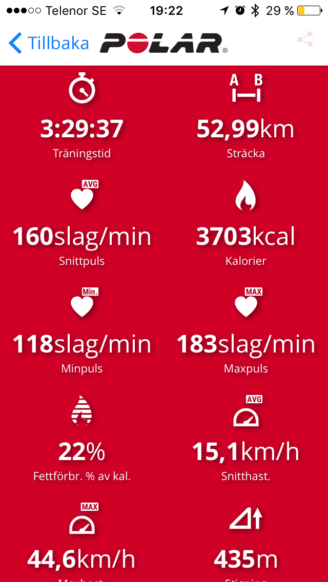

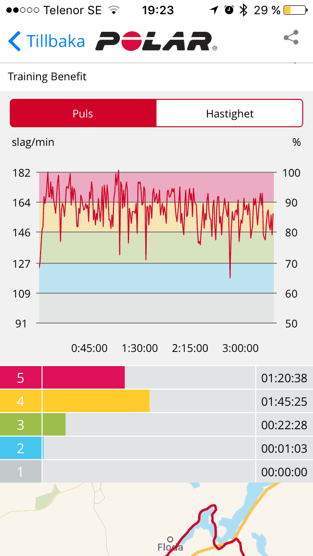

Märker att jag har en hög snittpuls och ligger länge på maxpuls när jag cyklar.
Har cyklat snart ett år, är 38år gammal, väger 86kg på 193 cm.
Har ett rätt aktivt jobb (snickare) och tycker inte att jag har ett värdelöst flås. Slutade röka för 15 år sedan men snusar.
Senaste vändan jag var ute på så loggade jag allt med pulsband (polar) och jämförde med en annan kille som var med. Han hade legat 20min på max och jag 1h 20min.
Cyklar blandat i skog och grusväg väldigt kuperat.
Är det så att jag är för klen så hjärtat måste pumpa som en tok, eller är det flåset som är kasst? Kombination av båda?
Hur ser det ut för er som är i liknande situation? eller tidigare varit.
Finns det några bra knep/träningsmetoder för att hjälpa eller är det bara att köra på?
Skickar med några bilder från loggen.

Innan du har mätt upp maxpulsen är det tyvärr i det närmaste helt meningslöst att spekulera över siffrorna.
Konstant hög puls vid cykling (mtb)
Du har angivit för låg maxpuls och zonerna blir fel. Du har satt 100% = 182 slag men du hade ett max på 183 på turen , och ditt verkliga max är antagligen ännu mycket högre.

Det är uppenbart ett hårt pass, men pulskurvan som sådan ser inte konstig ut alls. När din form blir bättre kommer den ligga lite lägre bara för samma hastighet.
För låg inställd maxpuls och ett hårt pass bara. Ser normalt ut i mina ögon. Jag är klart äldre och mina pass när jag känner mig yster ser ungefär ut som det du redovisade - i absolutvärden.

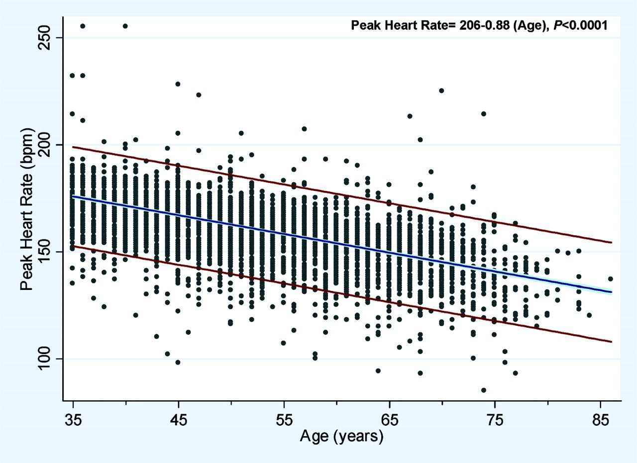

Det finns ju en ngt förenklad och rätt väl spridd metod för att "räkna ut" maxpulsen som är typ "220 - ålder = maxpuls". För min del ger den metoden en alldeles för låg maxpuls. Kanske är det något sådant som spökar?
Oskar sa:
Det verkar onekligen som det.
