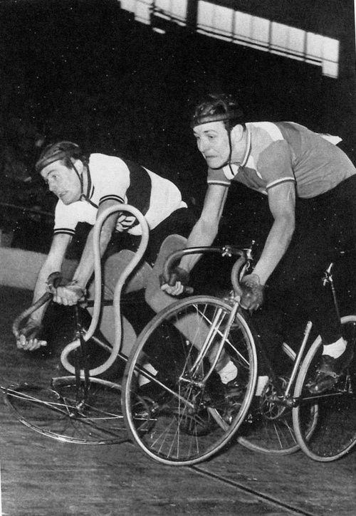

Kontaktlim till tubdäck?
Undrar vad han hade för lim...
