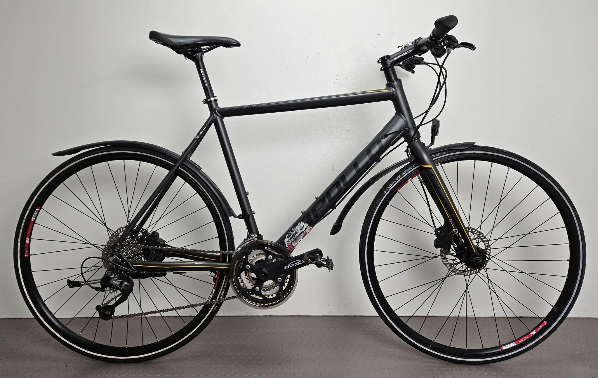

Hybriden, en Apollo Team Race (inte min på bilden), var min första "fina" cykel. Den kostade ett par tusenlappar. Den har hydrauliska skivbromsar, shimanobakväxel, den är ganska lätt jämfört med det jag hade haft fram tills dess. Men det skavde alltid lite.. Framför allt gillade jag inte att cykla långt med händerna i mtb-position. Men så är det väl med hybrider, ganska bra på allt men inte riktigt bra på någonting.
Till slut så tänkte jag att jag skulle ha cykeln ståendes vid mitt jobb för att enkelt kunna ta sig ut på stan och göra ärenden eller käka lunch istället för att åka kollektivt så fort man ska göra något litet. Problemet här är att jobbet ligger precis vid havet, och havsluft och cykelkomponenter är väl kanske inte världens bästa kompisar. Så den är ju praktiskt taget obrukbar idag.

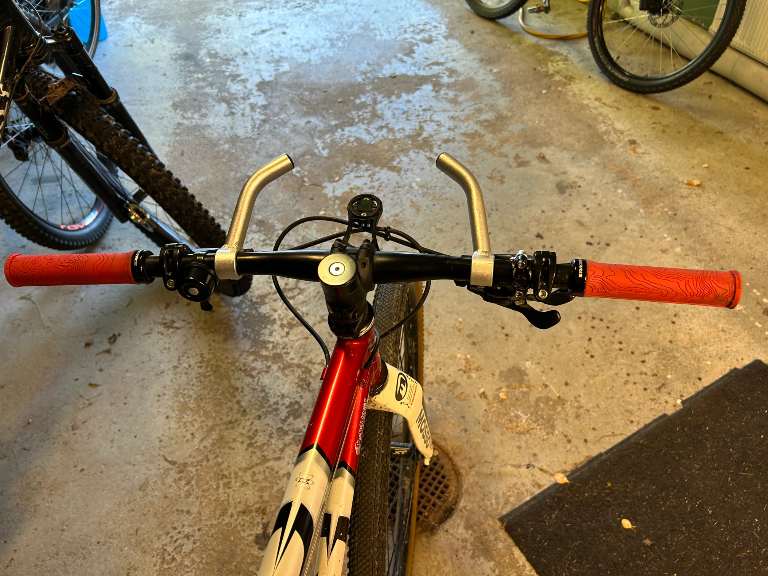

Sen finns ju lite alternativ för att få fler handpostioner som inte kräver så mycket nya componenter. Surly Corner Bar är väl det vanligaste men sen kan man ju sätta på inner barends eller exempelvis ett av de coola aerobaren från Farr. Eller som på sonens vinterhoj som fick ”aerobars” i form av barends från typ -95. Funkar riktigt bra:
