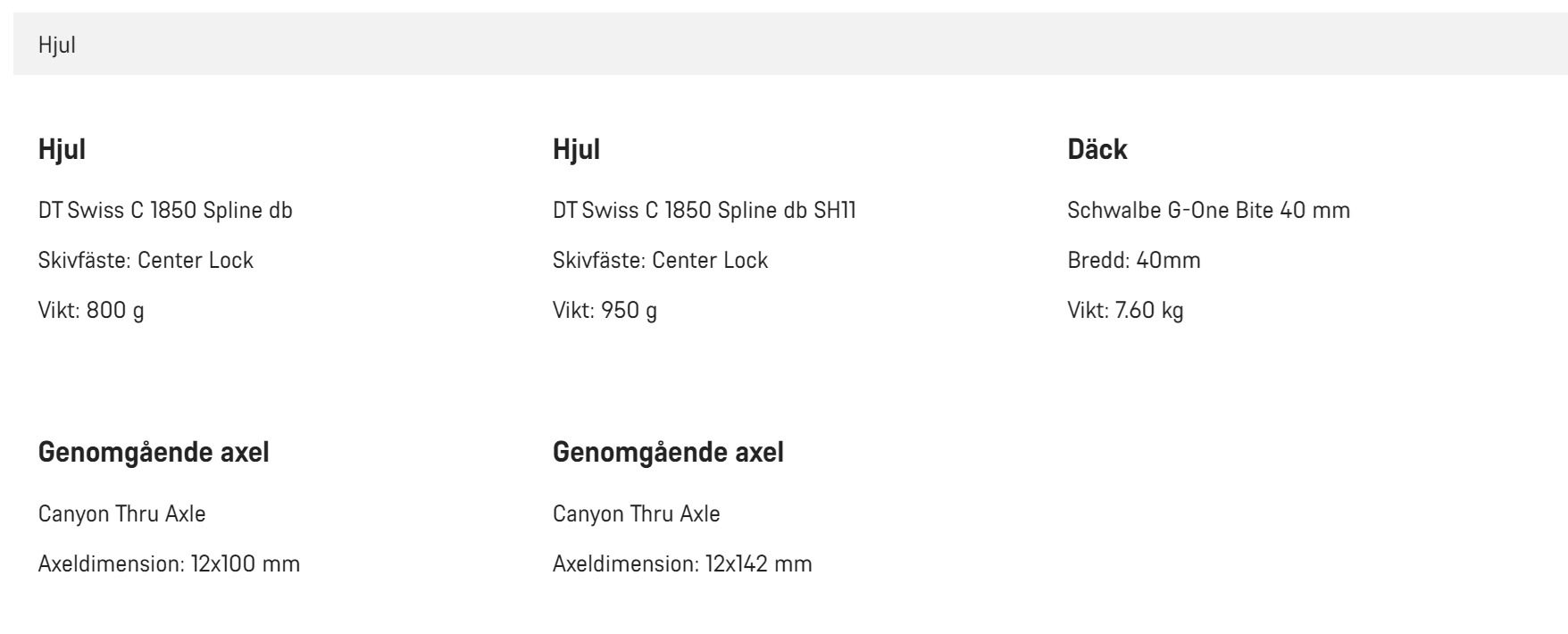

2. Har ni någon rekommendation på ett hjulpar i prisklass ~5000kr däromkring. Vore alltid trevligt med en uppgradering. Det jag har nu är detta:
Har kört både 40mm och 32mm däck på detta utan problem, och skulle gärna vilja kunna göra detta även med det nya hjulparet.

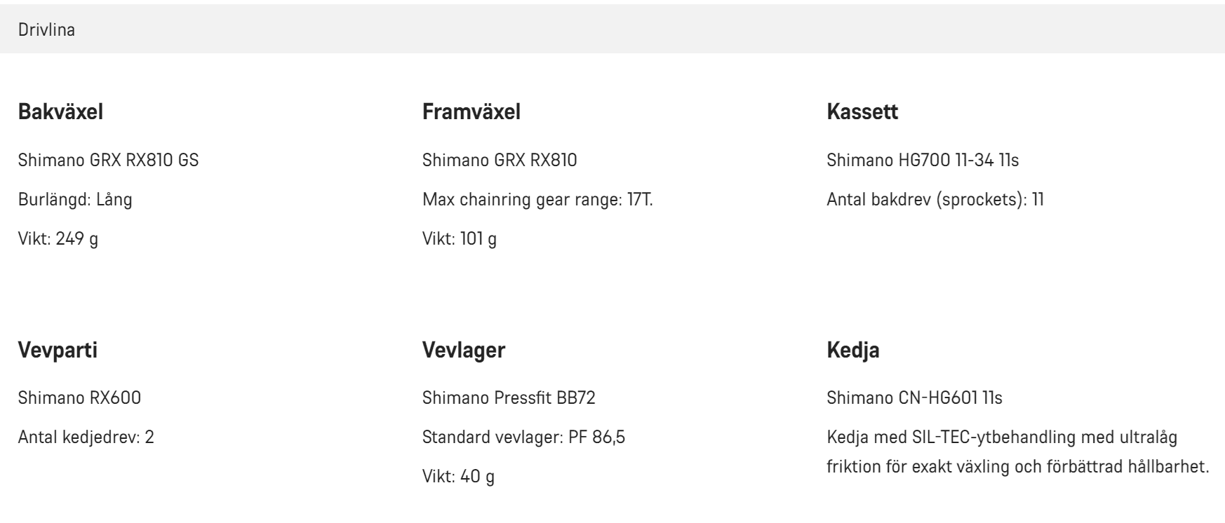

Nuvarande hjul & drivlina finns i bifogade filer.

Du behöver:
Två hjul, helst ett framhjul och ett bakhjul.
Bromsskivor, samma diameter som du har idag så du slipper slänga på och slita av adaptrar varje gång du byter hjulpar.
Bromsskivorna behöver också passa naven på de nya hjulen. Antingen 6-bult eller centerlock.
Kassett.
Två slangar om du kör med slang.
Två tubeless-ventiler om du kör tubeless.
Om inte hjulen kommer med tejp behöver du fälgtejp.
Köp av nya hjul, hur fungerar det?
Och kassett. Lika som nu och jag antar att det är 11s lvg body så då ska hjulen ha det.
Samma nav ger större chans till byte utan smärta
370 with Ratchet LN 18?
Kanske du vill uppgradera även detta men gissar att det finns goda chanser till framgång om man håller sig till DT.
Det finns annars risk att skivorna och i värsta fall växel måste justeras

...och är en inte rädd för att byta DT naven till en annan modell och kör samma bromsskivor för att sejfa, så känns det ju fritt att köra helt andra fälgar :-) Jag hade oxå hållit mig till liknande DT-nav, inte bara för att de troligen har samma mått...
De där Campagnolo-bromsskivorna är vad som sitter på cykeln nu :-)
Hade lite problem med originalskivorna så fick byta...
Vad klassas som "finare" DT-nav?
Vad är skillnaden på "finare" och de "fulare" naven?
