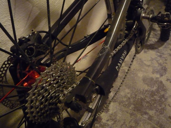

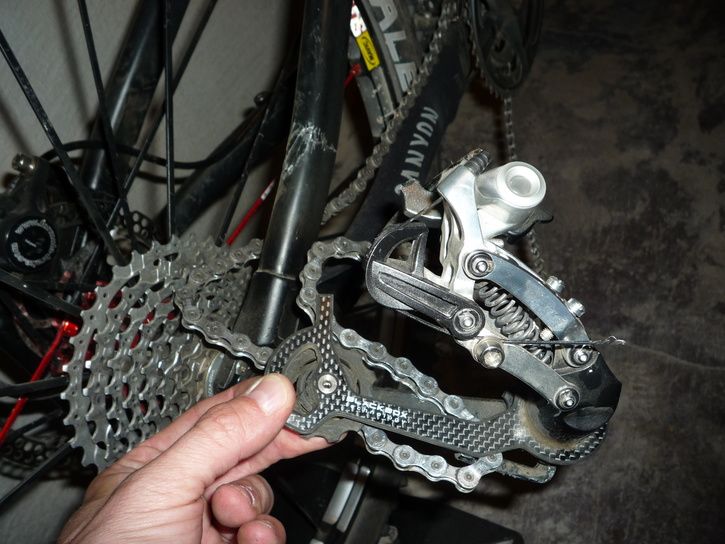

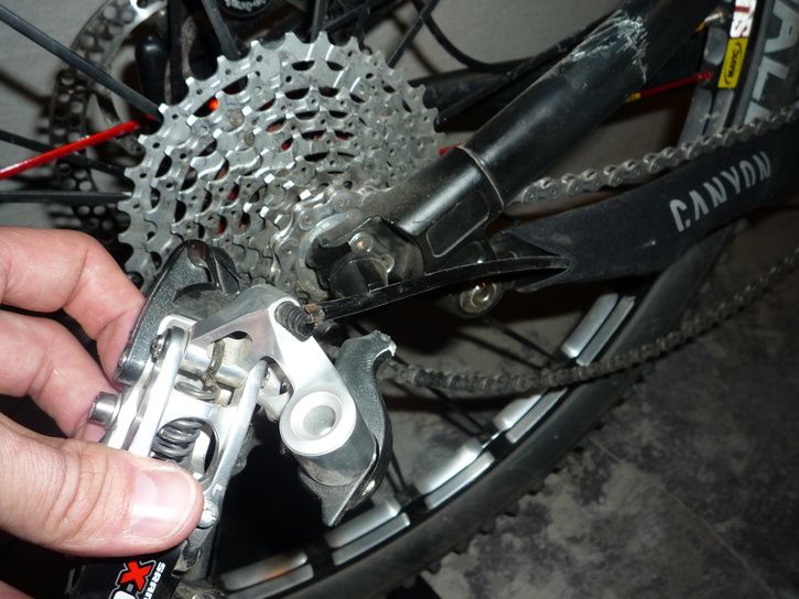

Här kommer bilder på liket... Växelörat gick rakt av (helt oprovocerat!)och då kastades växeln in i hjulet och orsakade sprickan i ramen. Observera att det inte finns några märken på växeln efter någon vurpa eler dylikt.

Ser i mina ögon ut som en vanlig "pinne i bakväxelnbild"... Om du får en ny baksving på 3 veckor kan du vara glad, hade du gått via en liten butik som inte har reservdelar hade det antagligen tagit ännu längre tid :-/ T
Köp inte Canyon!
Här kommer ytterligare "gnäll" och meddelandet som kom på mail om avslag efter tre veckors väntan
"So, a stick got caught in the rear derailleur or the derailleur was pushed into the spokes by something (rock, stick, little animal...) this isn't warranty.
Tyvärr finns det inget mer jag kan göra i detta fallet; tyskarna kommer inte att ändra sig, hur många gånger jag än kontaktar dem."

I vilket fall är det riktigt surt, men jag gissar att tyskarna tänker att
växelöron går inte av om man inte kör på något.
En annan möjlighet är att växeln varit feljusterad och att örat gick sönder
först när växeln åkte in i hjulen.

om bakväxelörat bara går av borde inte bakväxlen fara in i hjulet tycker jag.

Växelörat gick av! Detta är Canyons leverans! Konsekvens av denna konstruktion var att ram gick itu. I den värld jag arbetar står man för konskvenskostnad om man vill ha kunden kvar.

Solklart garantiärende. Växelörat går av oprovocerat vilket leder till rambrott. Mkt ovanligt men örat skall inte smälla av så där....det här skall Canyon fixa.

Garantin gäller för materialfel. Ramen är beviseligen mekaniskt skadad. Växelörat kan man diskutera men något fick det ju att gå av. Teoretsikt kan du ju röngta örat för att se om det var porer i gjutningen men det låter osannolikt.
