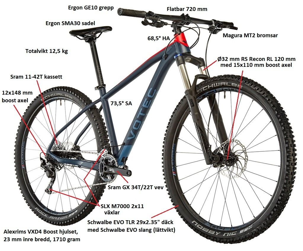

Det var två riktiga skittips du fick, vad har du gjort för att förtjäna så usla tips?
GC AL 6.0 https://www.canyon.com/sv/mtb/grand-canyon/grand-canyon-al-6-0.html för 10700 kr inkl frakt är en riktigt tråkig cykel som inte är mycket till MTB, speciellt billig är den inte heller.
Omoderna QR-axlar 5x100 mm fram och 5x135 mm bak
Trist och vek Ø30 mm budgetgaffel med bara 100 mm slaglängd
Trist och brant 70 graders vinkel på styrhuvud
Trista 19 mm smala Mavic Crossride FTS-X hjul
Billigt Schwalbe Performance gummi

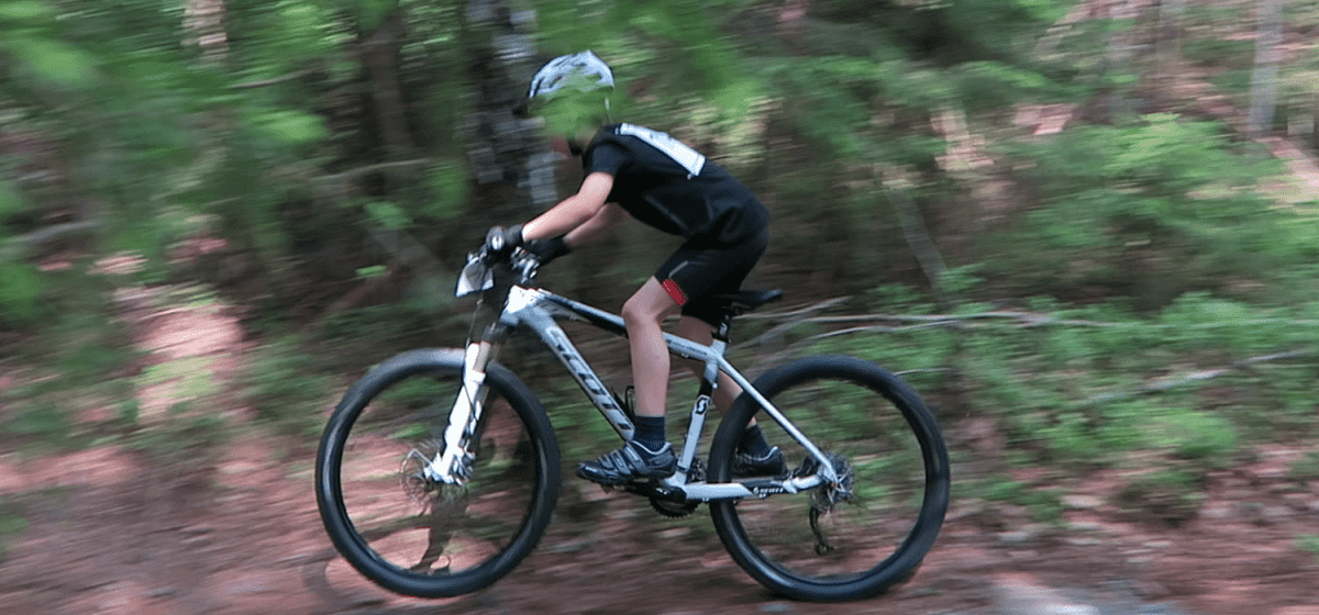

Storlek Small med Reach 390 mm är för liten till 172 cm cyklist och cykeln har 27,5" barncykelhjul (årets modell i alla fall).
Wtf?
Min son 10 år och 150 cm lång och cyklar medium med 440 mm sadelrör och 414 mm reach.
Om du istället köper en Votec VC https://www.bikester.se/votec-vc-comp-mtb-hardtail-roed-bla-562157.html i stl Medium för samma pengar får du en riktigt fin mtb i rätt storlek och allt. Cykeln är typ dubbelt så bra. https://www.votec.de/produkt/votec-vc-comp-black-grey-2018/

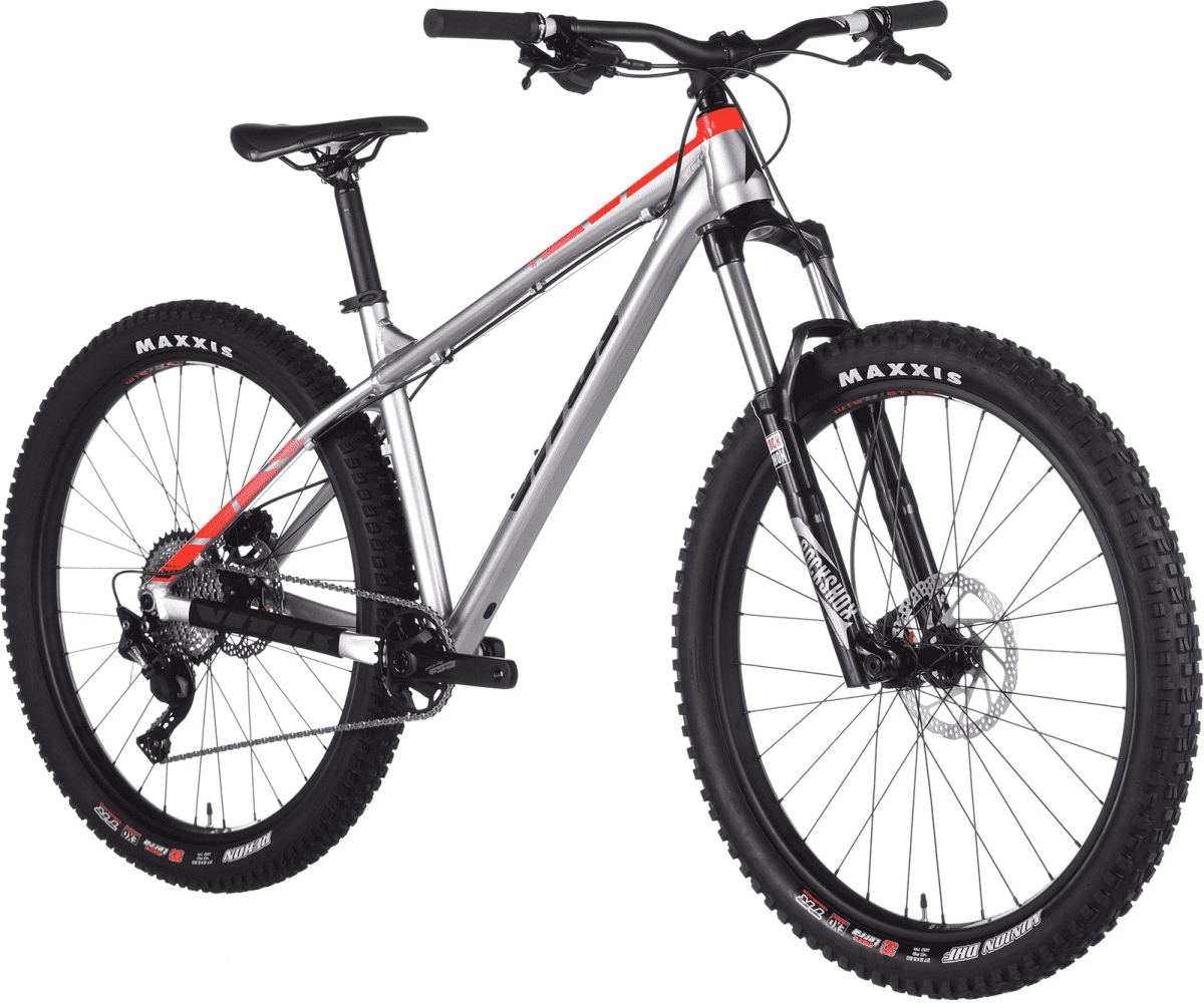

Köpa MTB ( Grand Canyon AL 6.9, Small vs Medium)
Sixten Fors sa:

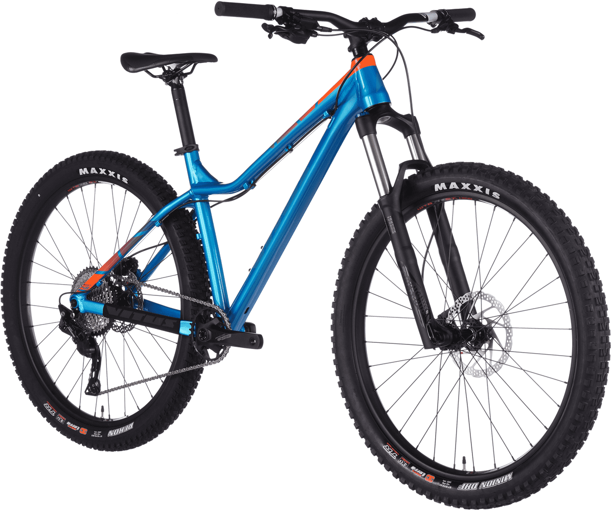

Sentier+ är inte slutsåld riktigt ännu, du har ca 2 dagar på dig. 15"/38cm/S till damen och 17"/43cm/M till dig
http://www.wiggle.se/vitus-sentier-mountainbike-2018-deore-1-x-10/ och http://vitusbikes.com/products/sentier-2018/

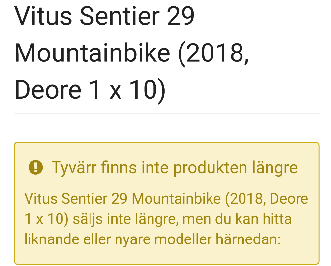

Eller ännu bättre Sentier 29 till dig 17"/43cm/M
http://www.wiggle.se/vitus-sentier-29-mountainbike-2018-deore-1-x-10/ och http://vitusbikes.com/products/sentier-29-2018/
De är slut om 2 dagar.
Max två dagar.
Kanske slut 15 minuter.
Hur är denna att cykla på vid lugnare underlag typ asfalt etc?
Testade en polares cykel, och då kunde man ställa in dämparen till styvare på styret, är det något som är standard på alla mtb?
Och vad är skillnaden på Sentier och Sentier+?

Bra gjort!!
Sentier + har tjockare däck. 27,5", med bredd upp till 2,8".
Sentier 29 har 29" däck, men inte möjlighet till samma bredd.

Som sagt + betyder plusdäck. Alltså däck med bredd mellan 2,5-3" (63-75 mm). Jämfört med normala däck som inte är plusdäck och då 2-2,4" (50-60 mm) bredd.
Sentier + levereras med 584 mm fälgdiameter och 65 mm breda/höga däck. Sentier 29 har 622 mm fälgdiameter och 58 mm breda/höga däck. De större hjulen har alltså inkl däck 24 mm större diameter. Stora hjul rullar lättare över stök vilket är tryggare, rullar dessutom snabbare. Mindre hjul ger mer svängrum för röven när man hänger bakom sadeln ner för en brant "feature" i skogen. Bra om man är kort.

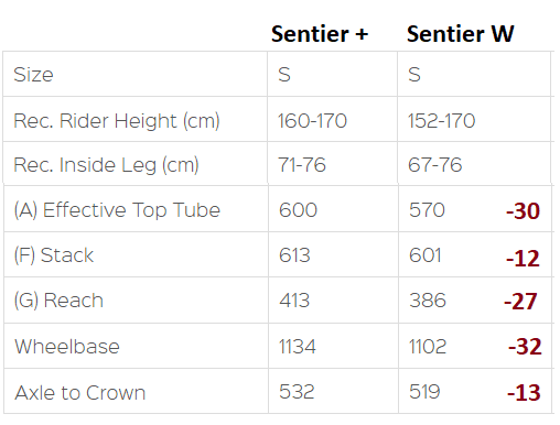

Är detta typ dammodellen?
http://www.wiggle.se/vitus-bikes-sentier-w-mountainbike-hardtail-2018-deore-1-x-10/
Är det någon större skillnad på dem, förutom ramen?
Det är ramen som är skillnaden, hela 3 cm kortare. Vecket på toppröret gör även att riktigt korta cyklister har mer frigång vid skrevet. Den har även lite kortare slag i framgaffeln, 130 mot 140 mm. I övrigt samma utrustning. Måtten som är ändrade:
Jag är inte lika övertygad att tjejer måste cykla på svinkorta cyklar, så himla annorlunda byggda är inte tjejer. Många tester man läser när tjejer testar tjej- och killcyklar är att även tjejerna föredrar killcyklarna som är tryggare och stabilare att hantera i skogen.
Dam http://vitusbikes.com/products/sentier-w-2018/
Unisex http://vitusbikes.com/products/sentier-2018/
Skulle Sentier + ändå kännas "lång" fram till styret kan man alltid byta till en något kortare styrstam. Standard är 50 mm och det finns i alla fall ner till 35 mm. Här 40 mm för 110 kr http://www.wiggle.se/brand-x-enduro-styrstam-for-mountainbike/
Det går förstås även att sätta en längre stam än 50 mm på W modellen om den blir för kort http://www.wiggle.se/brand-x-styrstam-for-mountainbike/
Kolla bilden ovan på min son. Han är 150 cm (på bilden) har 414 mm reach + 45 mm styrstam. Tycker inte att han ser extremt utsträckt ut direkt.

Vad tycker ni om färgen på Sentier+, krom?
Är den damvänlig? :-)
Verkar ju vara en bra cykel för pengen som jag förstått, och för mig i detta fall går funktion före form. Men man vet ju aldrig vad tjejen tycker... ?
Går väl iofs att skicka tillbaka till wiggle om det skulle vara så..
Neonrött på platina eller trafikkonsorange på azurblått? Pest eller kolera? Lycka till med ditt val :)

Haha, pest eller kolera :D
Ska försöka luska lite vad hon kan tänka sig gilla.
Har du några andra förslag på cyklar som kan passa en tjej, i liknande prisklass?
Eller är detta det bästa man kan hitta? :)
Du har hittat rätt.
Beroende på om det är en medelålders tant som sitter upprätt (W) eller en sportigare tjej med mer attack (+) skulle Jag försöka välja ram/geometri som rimligen passar bäst. Färgen är sekundär.

Vad är det för skillnad på en Sentier och en VOTEC VC?
Har även jag tänkt att börja med mtb. Noll erfarenhet, och tror jag främst kommer cykla i skog och stig. Även kortare sträckor på asfalt, men inte som främsta användningsområde.
Jag är 180 cm och grenmått på 85 cm. L borde passa?

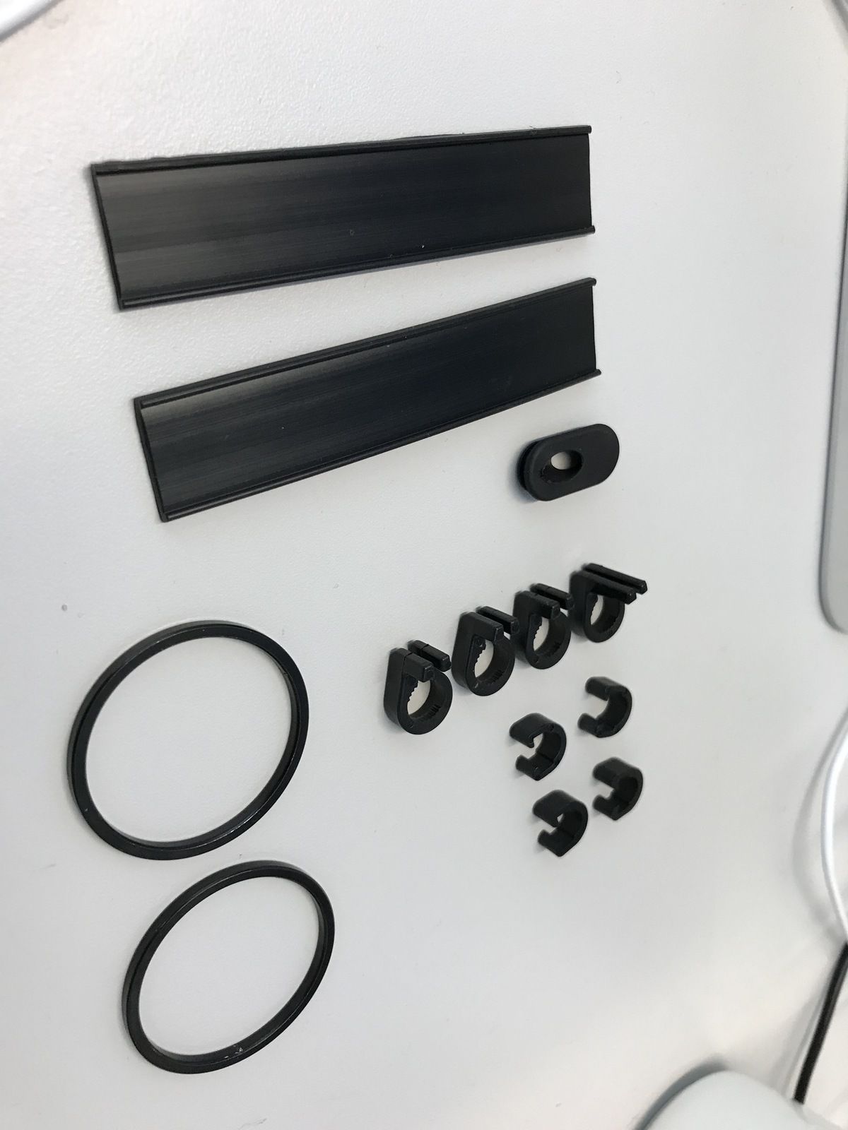

Hej!
Har nu fått cykeln och monterat ihop den!
Men följde med en påse med lite plastdetaljer etc... vet inte riktigt vad det är!
Enlighten me please! ?
