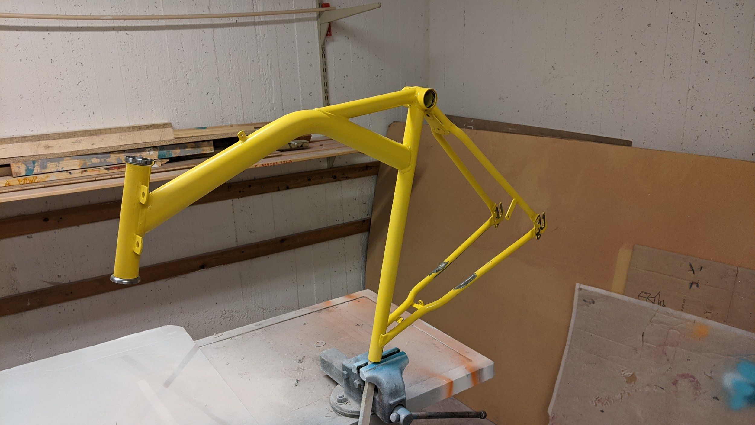

Jag håller på att renovera en äldre Monark postcykel och ska byta vevlager.
Vill gärna byta till något mer modernt än fyrkants-fäste så det blir lättare att ta loss de i framtiden.
Det sitter idag ett 68mm vevlager med fyrkantsfäste 122,5mm är den uppmärkt med, Truvativ. 38T drev. Det är en 3-växlad Shimano Nexus hub i bak.
Jag tror det är ca 40 - 44mm kedjelinje.
Tar tacksamt emot tips på vevlager och passande vevparti. antal tänder på kugget 30 - 40 tror jag kommer funka.
Visa bilaga 483854
