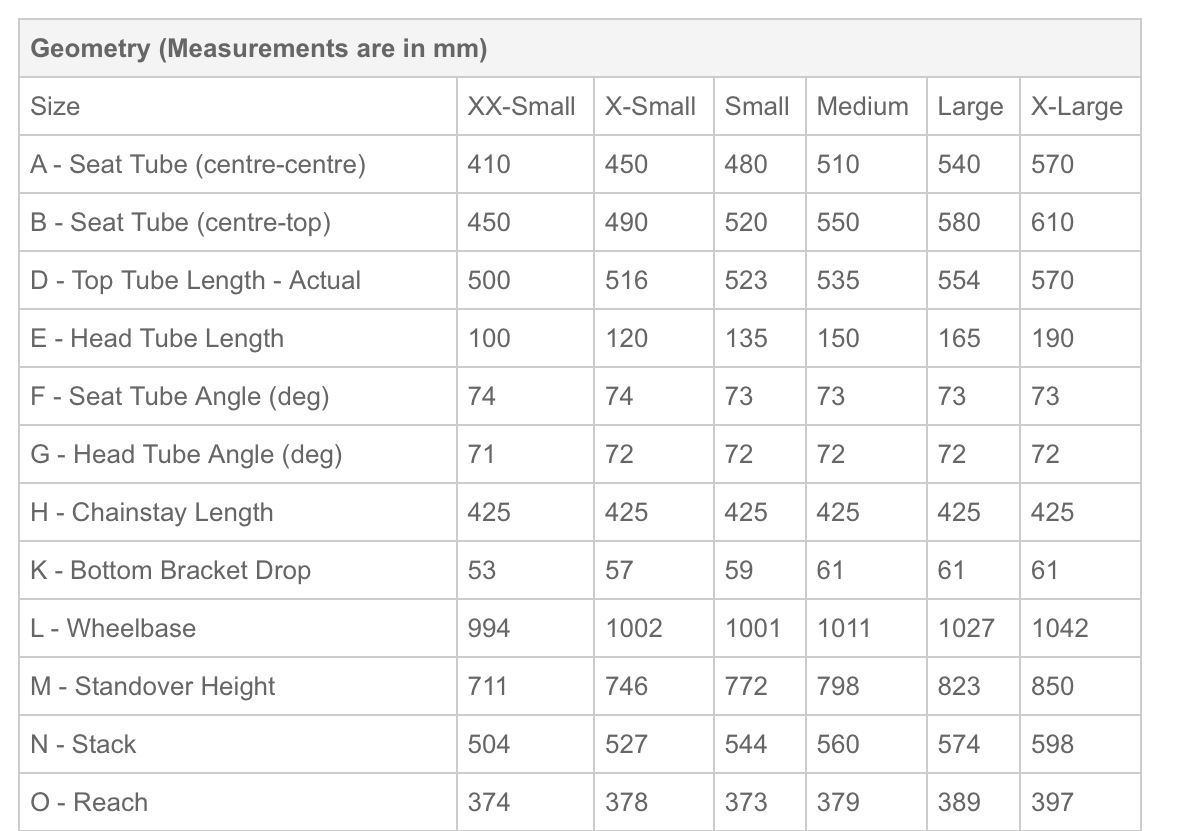

Medans jag har geometriexpertisens uppmärksamhet. Tycker det är lite klurigt när SUP inte anger stack/reach i sina tabeller. Är 186cm med korta ben (86cm grenmått). Sitter fint på både nuvarande och föregående generation Canyon Ultimate CF SLX i Large med slam:ade styrstammar samt Ridley X-bow i Large.
Utan stack/reach har jag svårt att välja mellan L/XL i SUP X-road Team.

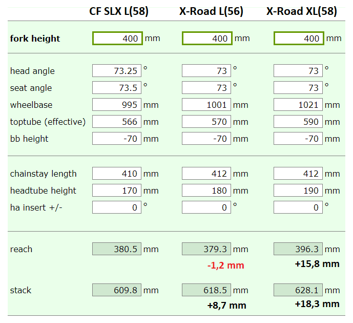

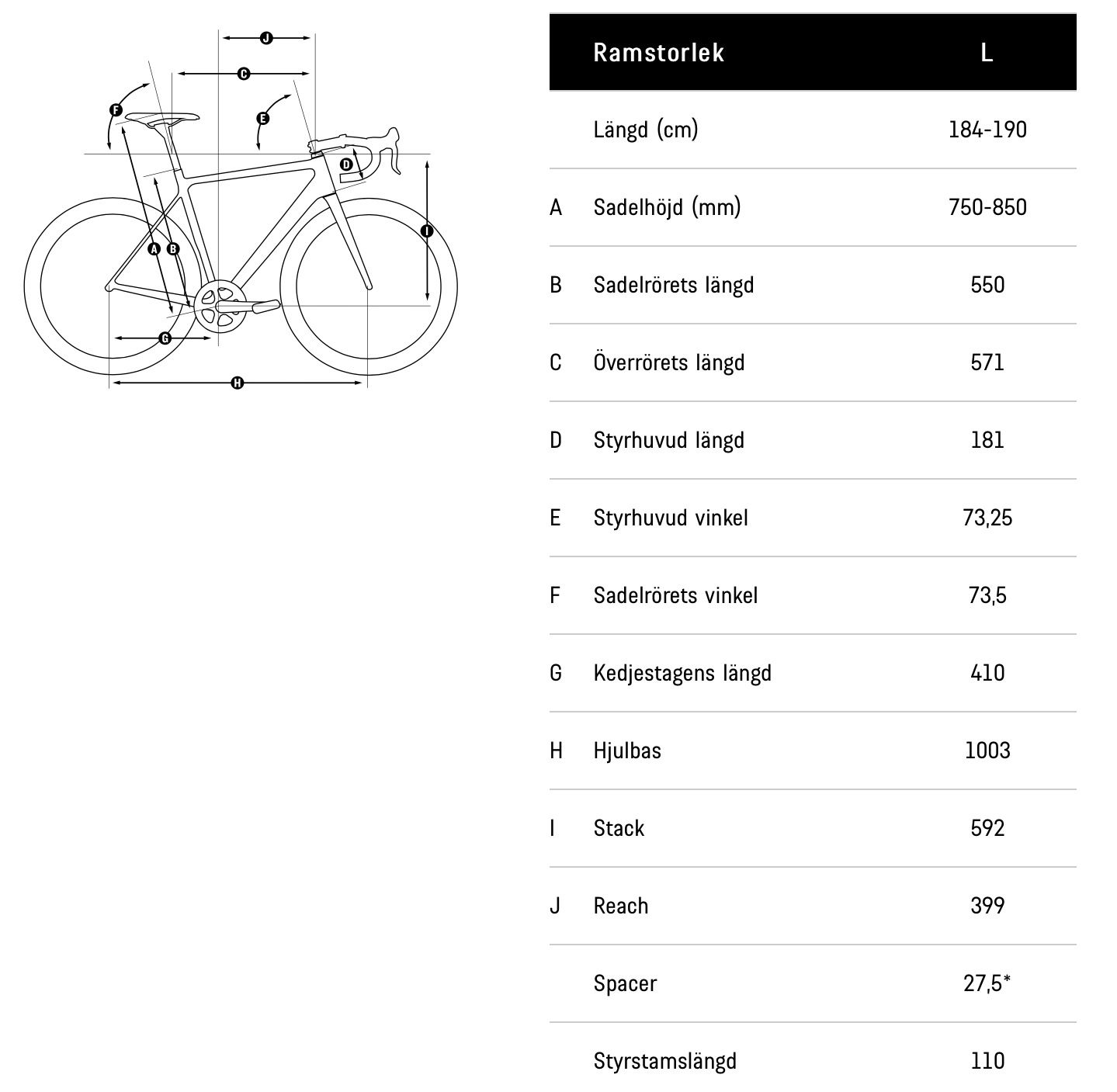

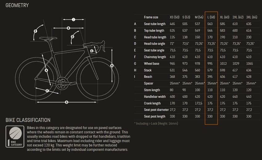

Är 186cm med korta ben (86cm grenmått). Sitter fint på både nuvarande och föregående generation Canyon Ultimate CF SLX i Large med slam:ade styrstammar Large. Utan stack/reach har jag svårt att välja mellan L/XL i SUP X-road Team.
Det skiljer 10 mm i stack mellan SUP X-Road L och XL.
Det skiljer 17 mm reach mellan SUP L och XL.
Båda kommer med 110 mm -6° stam.
Jag hade valt den största ramen (XL) och bytt till 90 mm -17° stam. Så får du en längre cykel (102 jmf med 100 cm hjulbas) men med samma avstånd/höjd till styret som den lilla (L) ramen.

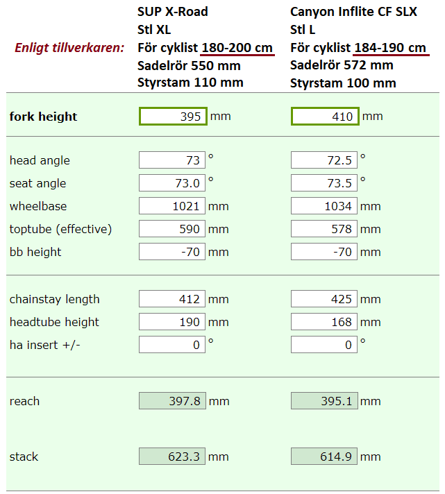

Om man stoppar in grundläggande mått i samma kalkylator får man fram följande https://bikegeo.muha.cc/
Som ytterligare argument för att välja SUP X-Road med XL-ram och 1021 mm hjulbas:
Canyon Inflite AL storlek Large 1025 mm och XL 1044 mm hjulbas.
Canyon Inflite CF storlek Large 1034 mm och XL 1055 mm hjulbas.
Tack för ett utförligt svar! Två funderingar, i jämförelseverktyget du använt avviker siffrorna för Canyonen mot tyskarnas egna siffror. Visst är jämförelsen det centrala, dvs att Canyon strl L och SUP strl L har ungefär samma reach? Detta ger min andra fundering, att jag tolkar att du rekommenderar XL för att den längre hjulbasen ger “köregenskaper” som passar cykeltypen bättre, snarare än att XL passar min kroppsllängd/typ bättre än L?
Jag har inte tillgång till måtten fork hight och bb height för Canyon, så jag satte måtten till rimligt och lika på alla cyklarna.
Det är mer regel än undantag att kalkylatorn ger olika värde för stack/reach mot vad cykeltillverkaren anger.
Därför kan det vara kul att köra måtten för olika cykelmodeller i samma kalkylator för att få fram stack/reachmått.
Ja, det är bl.a. för "köregenskaperna" på grusväg som jag föredrar 102 framför 100 cm hjulbas, men då SUP X-Road är liten i storlek generellt hade valt XL även om det vore 100% asfalt. SUP i storlek 58CM/XL har bara 55 cm långt sadelrör så det är inga problem att gränsla storlek XL om man normalt kör stl L i andra cyklar.
Betänk att SUP X-Road bara kommer i 4 olika ramstorlekar, medan Canyon Inflite CF erbjuds i 8 olika storlekar. SUP kapar kostnader genom att bara erbjuda cyklar i mittenfållan där volymerna finns. Canyon har rätt cykel för alla storlekar på cyklist, vilket är generöst. SUP skojar till det och menar att SUP XL passar för cyklist 180-200 cm, vilket inte är rimligt. Jag skulle säga ca 182-192 cm.
Cyklar går mot flackare/längre i ramen och med kortare styrstam, inte bara mtb utan även gravel/cx cyklar så 110 mm stam känns omodernt långt på SUP XL, 90-100 mm känns mer rimligt.
Canyon Inflite CF SLX har ca 15 mm längre framgaffel (Axle-to-Crown mått) än SUP X-Road CF. Geotabellen ovan är inte något exakt facit på stack/reach, utan mer en någorlunda relevant jämförelse av cyklarnas storlek i förhållande till varandra.
