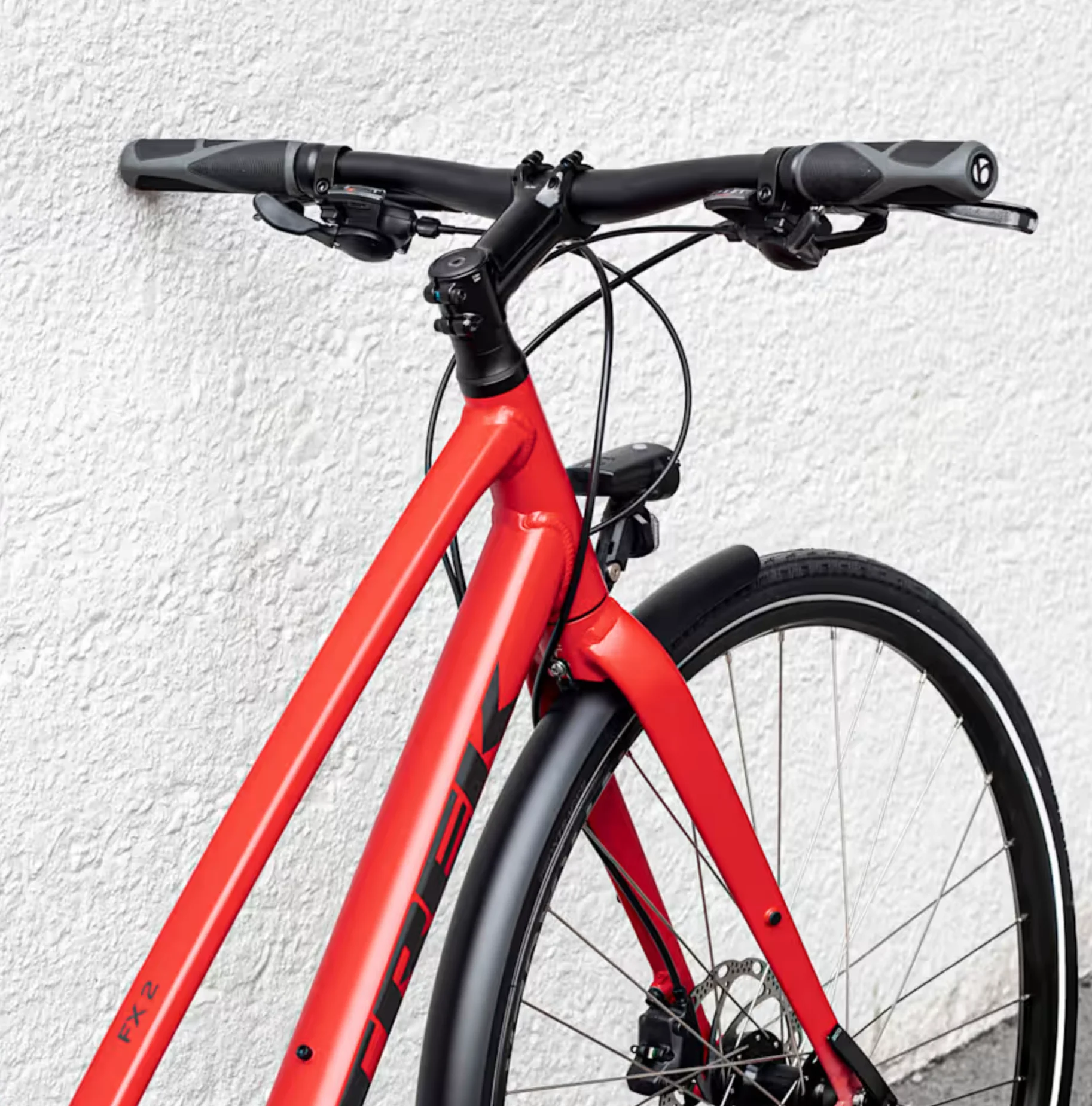

Nu kommer 2 frågor i ett!
Är mantel.com en legit sida? De har schysstare pris på Abuslås så tänkte hellre klicka hem därifrån.

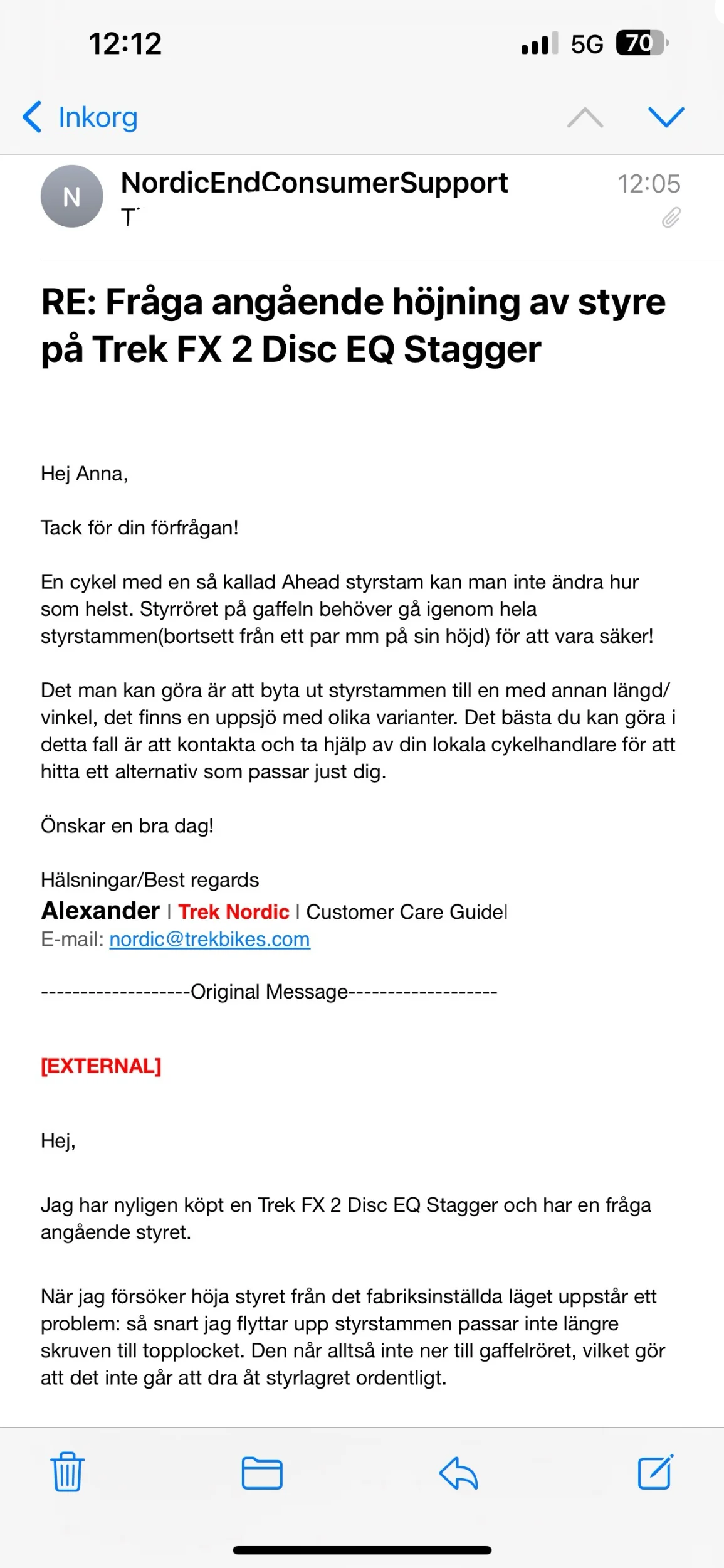

Sen se bild nedan. Man kan alltså köpa en cykel nuförtiden men inte individanpassa styret? 😟

Precis som det står så kan du inte höja hur mycket som helst då stammen bör sitta mestadels runt styrröret. Ett annat alternativ är ju att skaffa en styrstam som är mer uppåtvinklad eller styre med mer rise. Det finns även gaffelrörsförlängare som gör att du kan montera stammen högre.

Skruven till topplocket ändrar inte höjd i förhållande till muttern i gaffeln när du byter höjd på styrstammen. OM den gör det lägger du till fler spacers, vilket man inte kan göra med Ahead.
Dina alternativ är att lägga alla befintliga spacers under styrstammen (vilket troligen redan är gjort) eller köpa ny styrstam med annan vinkel/längd.
Köper man en hoj man inte kan individanpassa?
Det är denna du har? I så fall har du en centimeterstor spacer under styrstammen. Den kan du flytta och sätta ovanför styrstammen för att sänka styret en centimeter, men i övrigt finns det inte några justeringsmöjligheter. Vill du höja styret är det byta styrstam som gäller.

Det går även att byta styre till ett med högre rise så får man högre effektiv höjd.

Finns Ergotec stam höjdare på befintliga
höjs ca 80 mm såg velo-store hade sådana.

Skulle man vilja sänka styret så kan man väl vända styrstammen upp-och-ner.
det brukar gå att lösa. riserstyre rekommenderas, det ökar justeringsmöjligheterna väsentligt, särskilt om det är av lite högre modell, säg 60-70 mm.

riserstyre är nog bästa och enklaste lösningen.
