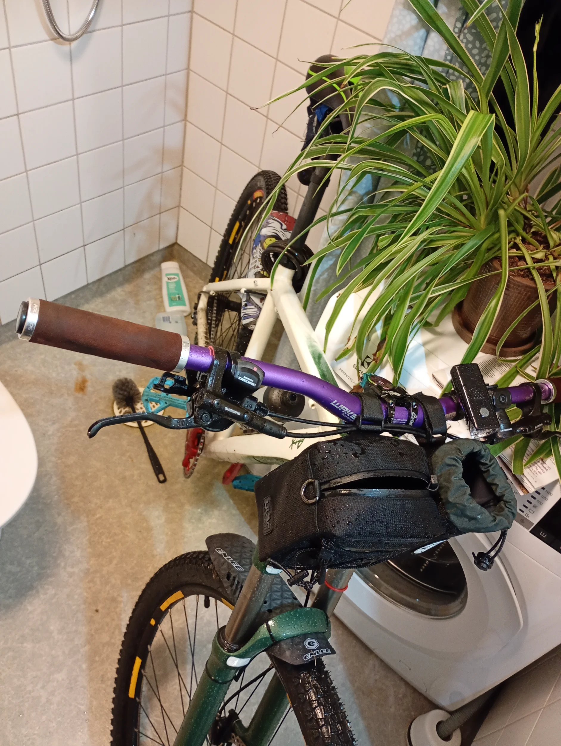

Har en Bike Wash 17 liter själv. Verkar inte finnas längre, men är identisk med Aqua2go 17 liter förutom annan färg. Tycker att den funkar bra för mig. Inte särskilt kraftfull men klarar tre rejäla avspolningar innan den är tom. Lagom för en grundlig tvätt. Grovspolning-MucOff-spolning-schampo-spolning. Batteriet har jag aldrig lyckats tömma någon gång. Gissar att det räcker till minst 2x17 liter. Chansade och köpte den begagnad av en kompis för 200kr. Ångrar mig inte.
köpråd av portabel cykeltvätt
Billigare än så är det int :0)
    532.4 KB · Besök: 62
