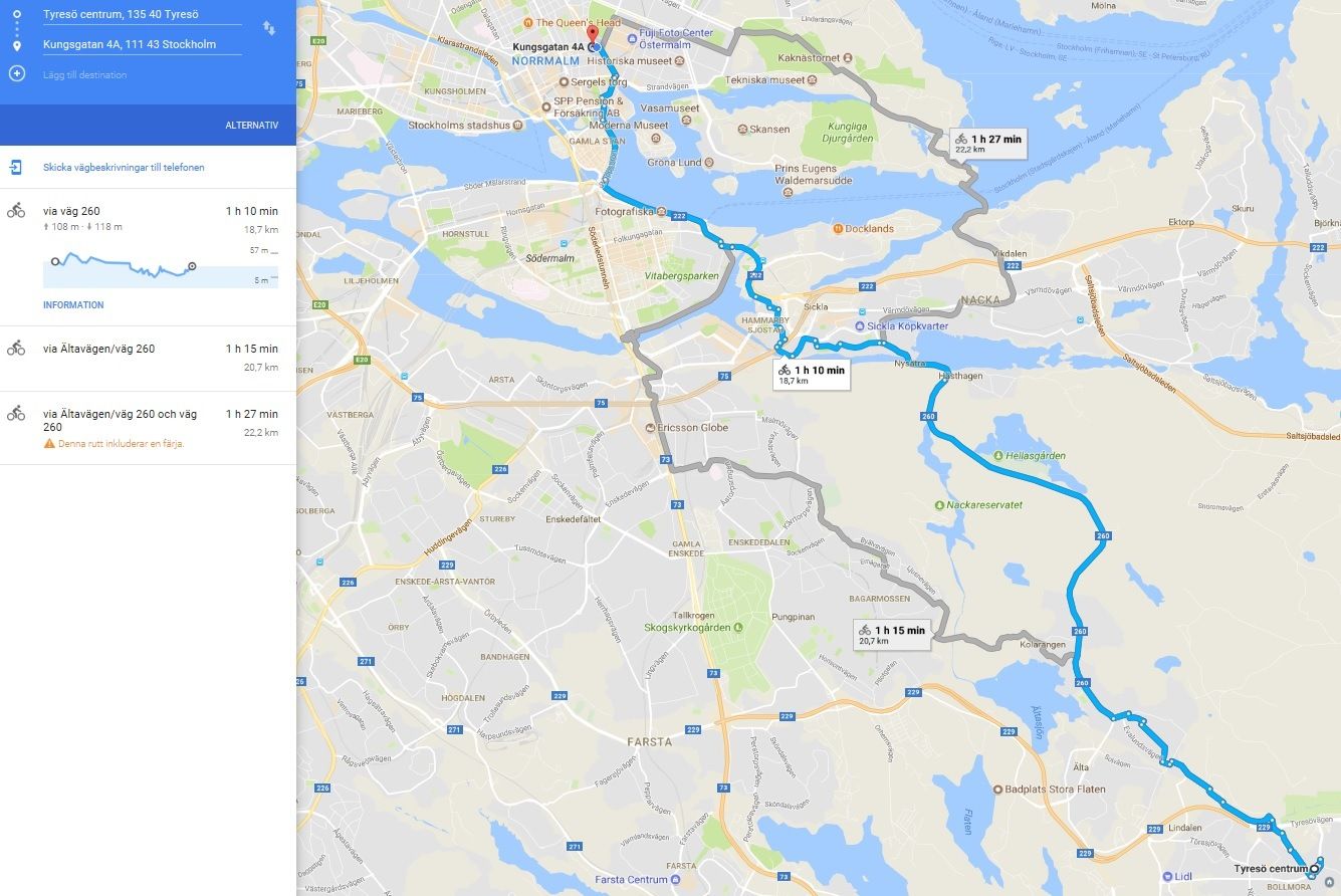

Haha "skapligt" ju en relativ term men jag upplever det som mycket upp&ner, sen är jag väl vek också... Cyklar denna standardrutt men tar tacksamt emot förslag på bättre resor. Du kanske kan ta med mig på en inspirationstur, jag bjuder på fika :)
Bättre vet jag inte, men jag brukar hålla mig längs Nynäsv, Sockenv, Gamla Tyresöv, Flatenv, Ältabergsv, Töresjöv.
