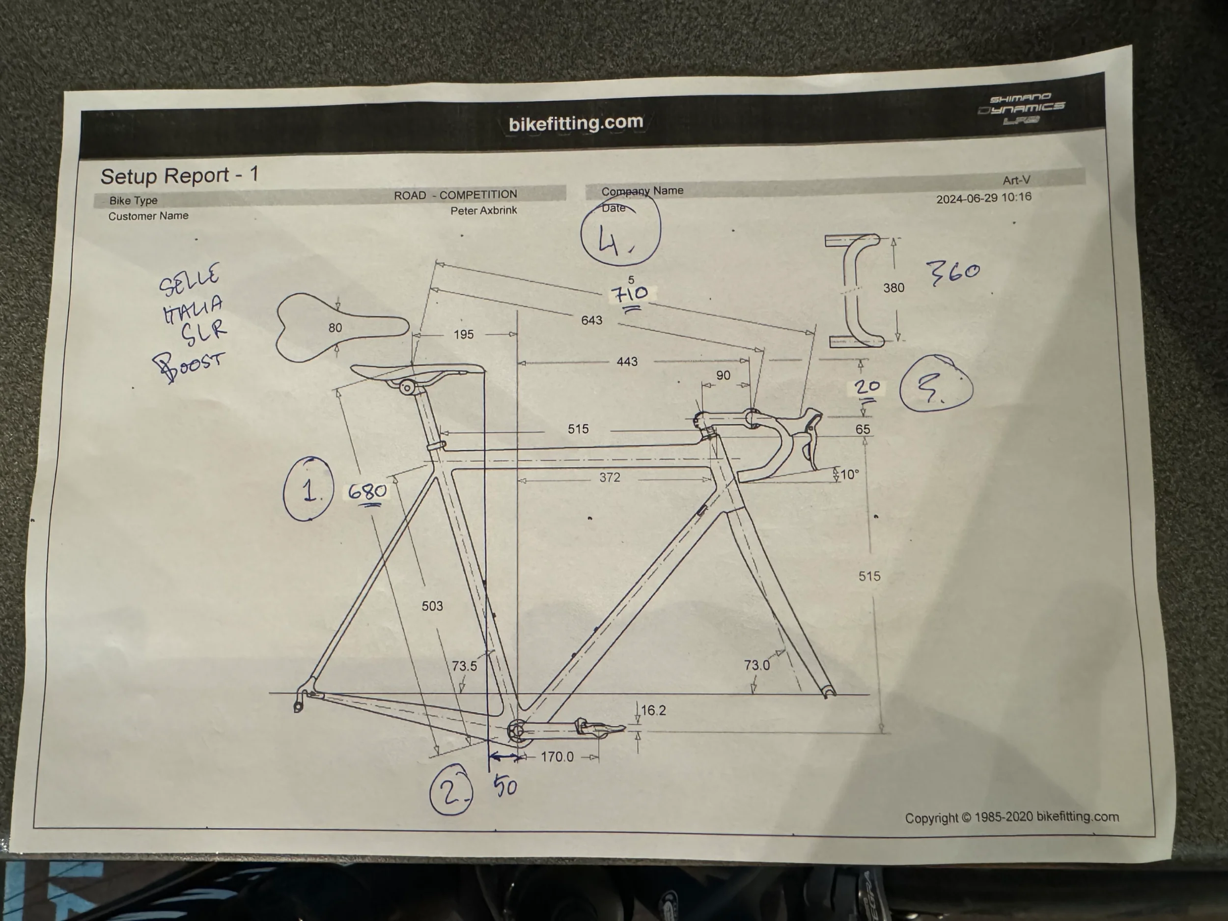

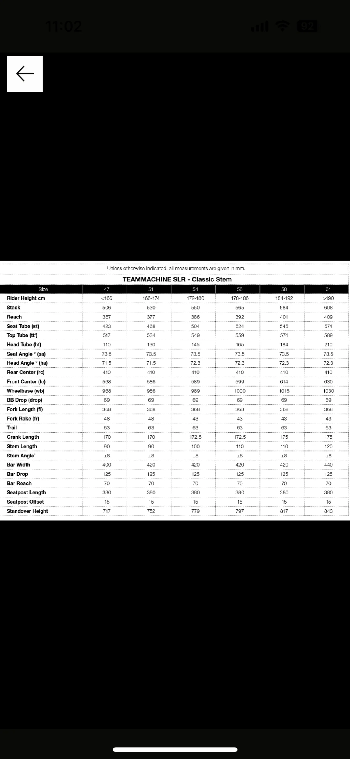

Här är geometri för bmc och från min bikefit om det kan hjälpa.
    134.9 KB · Besök: 76
    266.4 KB · Besök: 80
Köpråd BMC Teammachine
Det kommer att funka. Om du vill sitta precis som på bikefit behöver du byta från 90 mm stammen till 70-80 mm. Det för att reach är 5 mm längre och stack är 15 mm högre på Teammachine. Men sen spelar reach av styret också i, som inte är med i bikefit info.

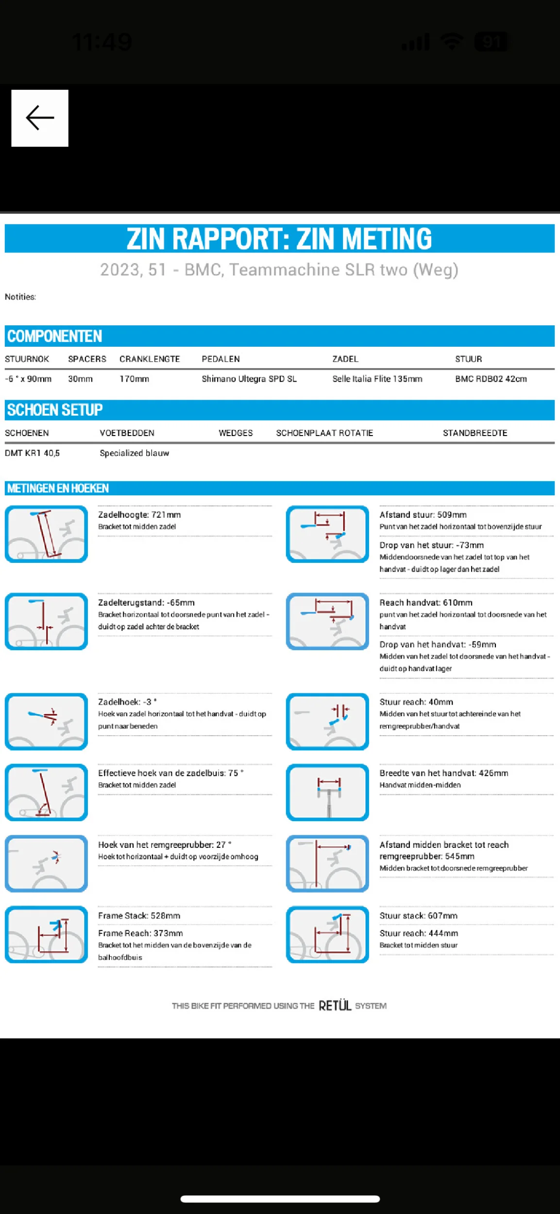

Vet inte om det är.relevant men här är en bild från hans bikefit också. Iofs på holländska men måtten står ju. Han kör nu 100mm styrstam och 38cm styre vilket inte står med där.
    133.6 KB · Besök: 67
Ok, tack för svar! Att styret är kapat på bmc:n är ingen fara?
Jag är Nederländare, men det går att förstår utan att läsa. Det ser ut som en bikefit till MTB.
Jag vet inte hur mycket styrrör är kvar efter kapningen. men stack är 15 mm högre på BMCn, så du behöver bara 50 mm till mitten av stammen (några mm till med kort stam) som på din bikefit. En stam är ungefår 40 mm hög, så det skulle betyda 30 mm distanser, inklusive dust-cap av styrlagret. I värsta fall skulle du kunna rotera stammen uppåt för att vinna kring 20 mm höjd.

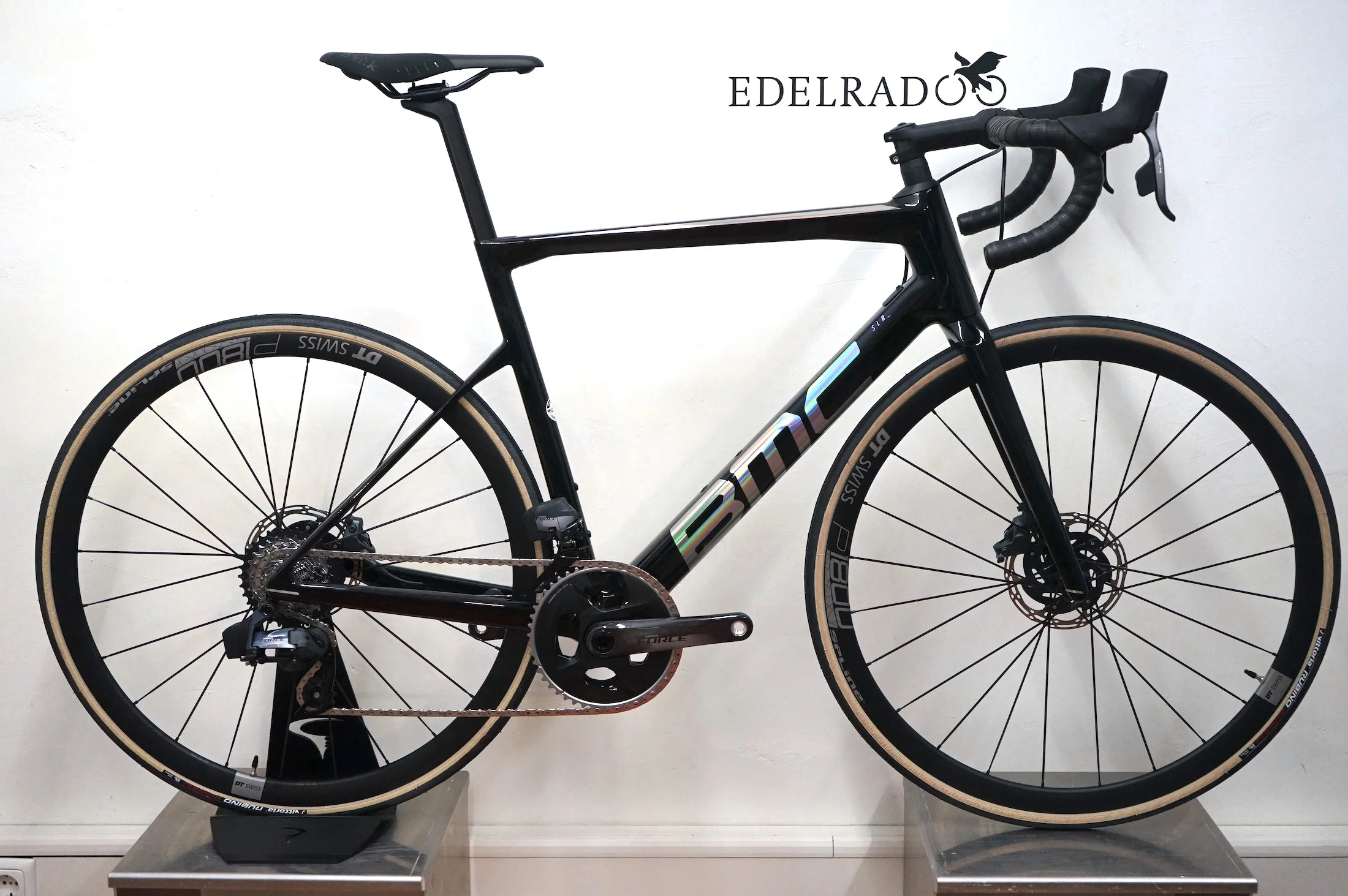

Du har ingen bild av cykeln?
De flesta bilder på modellen jag får upp ser ut som nedan. Det verkar vara 4x 1 cm distans, om stack har mättits utan top-cappen på styrlagret. I så fall hamnar styret ungefär som på din bikefit (om du byter till en kortare stam).
EDIT: menade att det hamnar rätt om du man tar 1 cm av de 4 cm.

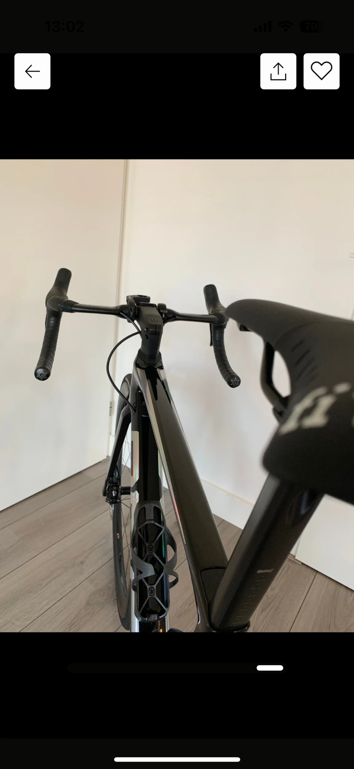

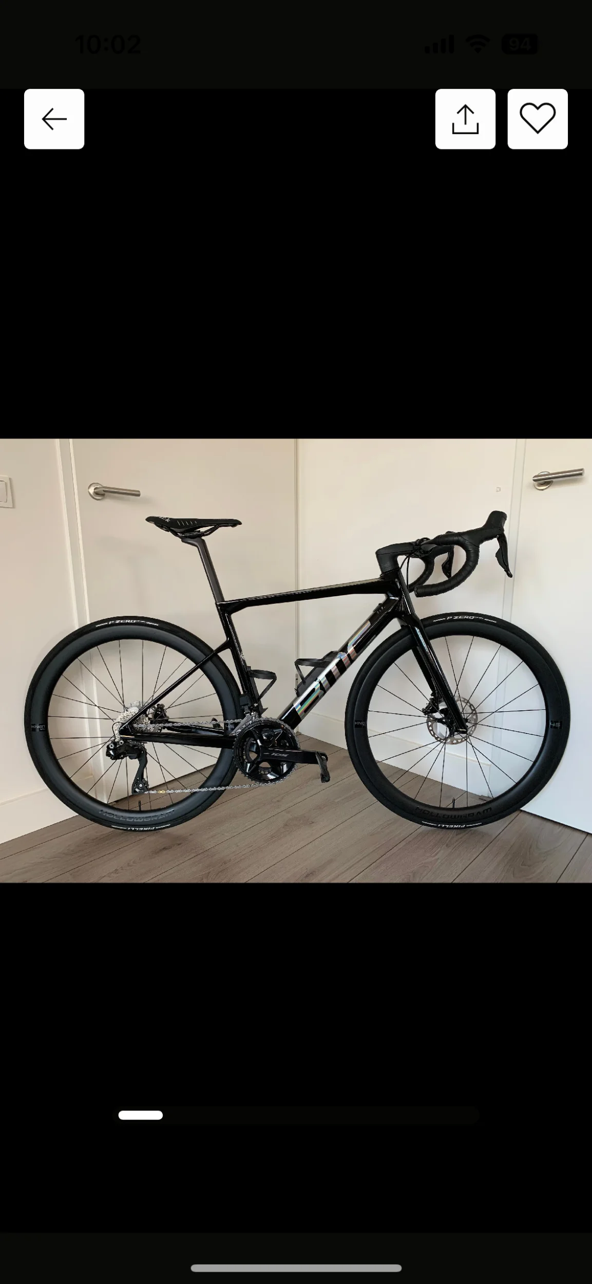

Är det ett integrerat styre/stam eller bara en speciell stam? Vad är längden av stammen?
Om det är en lös stam kan man byta, jag vet inte hur enkelt det är att hitta en.
Det är svårt att uppskatta höjden. Stammen går ner mycket, så det verkar ok.
