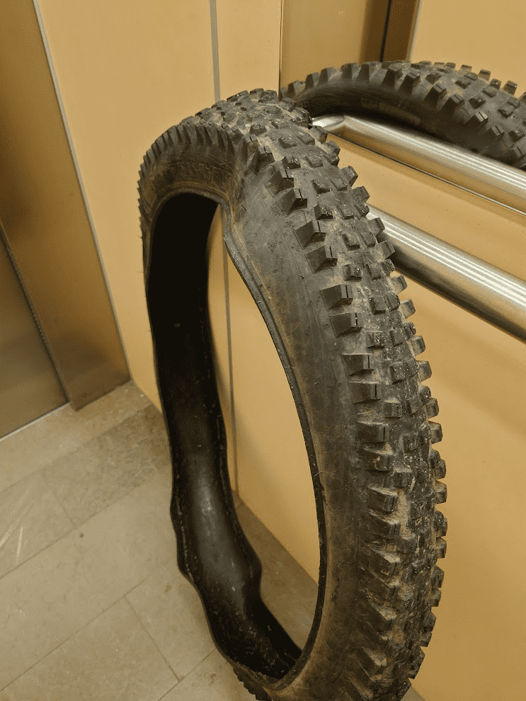

Har en fråga gällande däck. Har en Norco FS2 trail (130 fram, 120 bak), det är den enda dubbeldämpade jag haft och även om den är tung och lite otymplig så har jag kört den i Stockholmsområdet de senaste 3 åren och har haft massa fantastiska turer med den.
Är ingen meckkille eller intresserad av utrustning utan bara kör. Senaste turerna dock har jag fått punka bak och det visade sig att bakdäcket är helt utslitet. Ska således köpa nytt men som med allt idag är det en enda stor djungel. Hade samma däck fram och bak, de som följde med cykeln, Macxis Dissector Maxterra Eco 29* 2,4 och har varit jättenöjd. Men som med cykeln så har jag inget att jämföra med.
Kör runt i Stockholmsområdet (Hellas, Ursvik, Fiskartorpet) och som ni vet är det ju väldigt stökigt. Stenar, rötter och mycket upp och ner så vill ha nåt som greppar och dämpar bra. Kör relativt sällan; under höst och vinter kanske 2ggr/månad och sommar kanske 1gång i veckan. Kör relativt hårt, inget pro men gillar att tänja på mina gränser.
Är ganska tung själv (85-90kg) och med min tunga cykel (16,5) är det en del vikt.
Så, nån som har några tips? Vill inte lägga alldeles för mycket heller men ändå nåt som är bra.

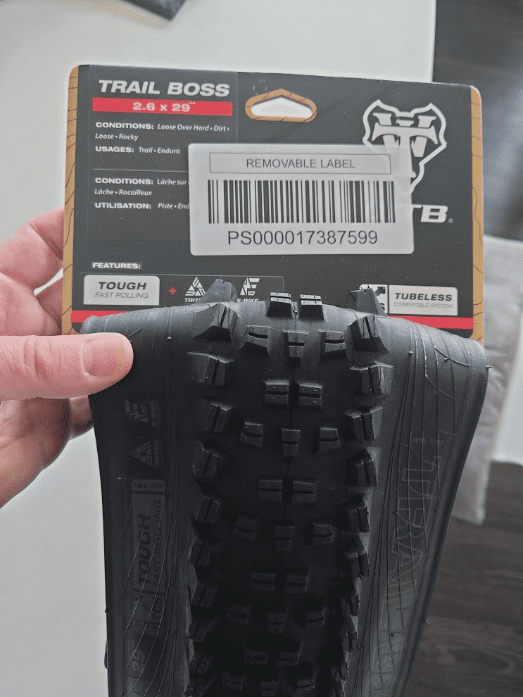

Inför den här säsongen har jag dock bytt till WTB Trailboss 2.6 bak.
Vigilante har gett mig sjukt bra grepp och jag har känt att jag kan lita på dem, även på glansis, vilket har gjort mig till en bättre cyklist. Trailbossen har jag inte hunnit testa i riktigt vidriga förhållanden ännu, men de ska ha liknande egenskaper jämfört med Vigilante, bara något mer lättrampade och mer bakhjulsinriktade.
