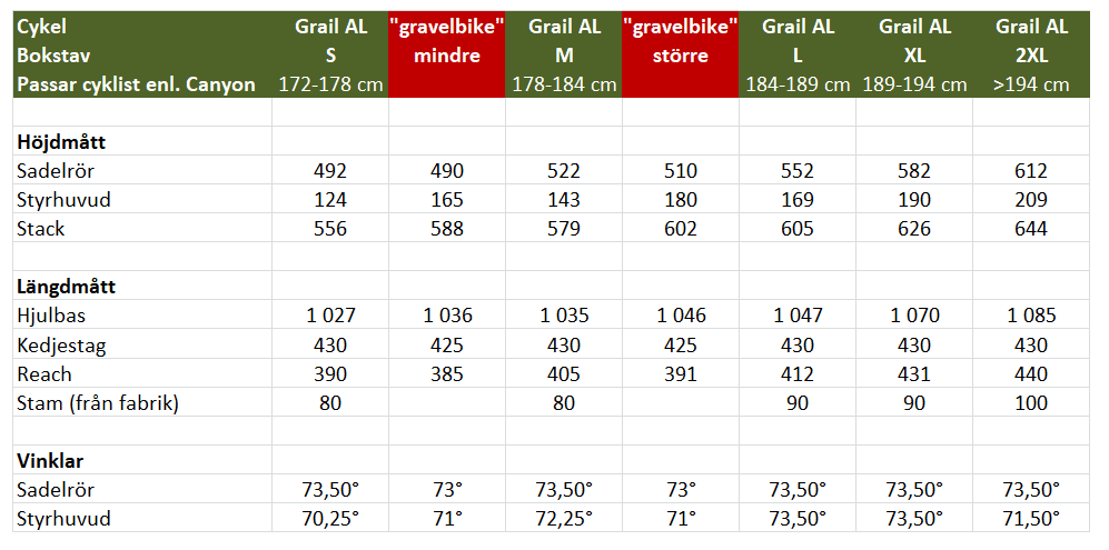

Ok, hade inte kollat men det stämmer att Grail inte går att beställa just nu.
Vilka två menar du? 2020 Grail är bättre än 2018 Bergamont, jag hade valt Grail. Ser nu att Bergamont har äldre RS405 reglag som inte är så ergonomiska.
White för 10 K är ändå ok, man får inte så mycket för bara 10 K. Åk till XXL och kolla på den, se om fit och finish känns ok.
Det du kan fundera på i butiken är hur kort/långt styrhuvud som känns vettigt för din kropp/sittställning. De bockstyrecyklar som nämnts i tråden har allt från 10 till 20 cm styrhuvud. Försök att bilda dig en uppfattning om hur det känns. Det går bara att finjustera höjden fram med 0-25 mm spacers (distansringar), och ytterligare någon cm med olika styrstammar. Dumt att köpa ett jättelågt styrhuvud och sedan bygga om cykeln med högt torn av spacers och en styrstam som pekar 45° upp i skyn, om inte annat är det skitfult. För långt styrhuvud är inte heller bra, om det gör att ditt styre inte kan komma ner dit Du vill ha det. Fundera även på bockstyre vs. rakt styre.

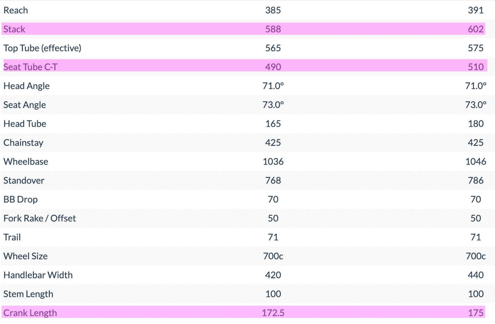

Jag hi-jackar tråden lite, nu när Sixten ändå är på hugget. Behöver bara lite input.
Finner mig mellan storlekar på en gravelbike, se geometri nedan:

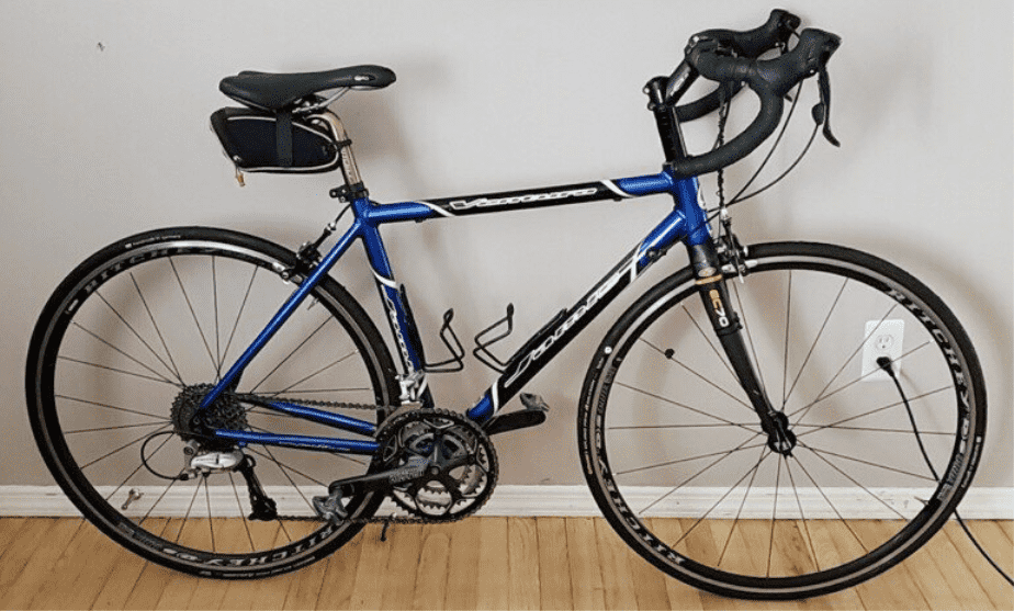

Krullstyret jag har idag har liknande mått som den mindre, men däremot är sadelröret väldigt kort på cyklarna i tabellen och jag är orolig för att ha för lite stolpe. Den större cykeln känns däremot som den kan bli onödigt hög, och ha onödigt långa vevar. Men åas känns en kort gravel lite fel.
Jag är 182 cm lång och har 84cm inseam.
Din stolpe kommer inte bli för lång och gå av vilken cykel du än väljer. En lång kolfiberstolpe har massa fjädring i sig som jag personligen inte gillar men det finns nog många som tycker tvärtom.
Den större cykeln med längre vevar gör ju att du faktiskt kommer närmre marken och därmed sitter lägre än på den mindre modellen. Jag tycker personligen inte att cyklar med så litet bb-drop som 70 mm är bekväma att cykla på när du har 700cc hjul och däck större än 33mm men andra tycker säkert annorlunda. kör du 650b på den cykeln slipper du de problemen men får andra istället
Tjena!
Jag är centimetern längre än dig men har kortare ben.
Jag skulle gå på den mindre, den stämmer överens ganska hyfsat med min grusvägssmiskare fast lite flackare STA och lite högre stack vilket passar bättre till dina lite längre ben. Jag kör med 120 mm stam då jag har lång överkropp så borde bli rätt funkis med 100 mm för dig, beroende på vart du behöver ha sadeln i längsled.
Lång stolpe är ju inga problem att hitta, ger lite mer komfort också och 175 vevar är fasiken i längsta laget (för min smak iallafall, jag gillar hög kadens och vill ha frigång i stöket)
Kan ju tillägga att min har 3cm kortare hjulbas (pga brantare HTA) och upplever absolut inte det som några problem på gruset eller på stigar. Men här kommer jag väl bli hårt emotsagd. Men som sagt, egna preferenser.
Köpråd gravel/hybrid
Tackar för input uandt och Kneecap, blivit lite klokare nu!
Stolpen är Giants egna påfund, cykeln en Revolt Advanced, så att byta stolpe kan bli lite knepigt. Vevar skulle säkert gå bra däremot.
Jag får snacka med lbs, samt mäta lite mer på cykeln jag har hemma.

Swoop sa:
Skillnaderna är inte större att du själv, med din egen erfarenhet från den/de cyklar du redan cyklar på kan avgöra vilka mått som är bättre, samt kompromisser mellan det ena eller det andra. Små skillnader:
Höjdmått: sadelrör 20 mm, stack 14 mm
Längdmått: hjulbas 10 mm = stamlängd 10 mm (för samma position på cykeln)
Jag hade valt rätt ram och bytt vevar, om så behövs. Märker du skillnad på 2,5 mm vevarm?
Styrbredd 42 eller 44, är något av dem mera rätt?
Edit: Om det var jag som hade dina mått och stod inför valet hade jag nog valt den större av dem och 1 cm kortare stam.

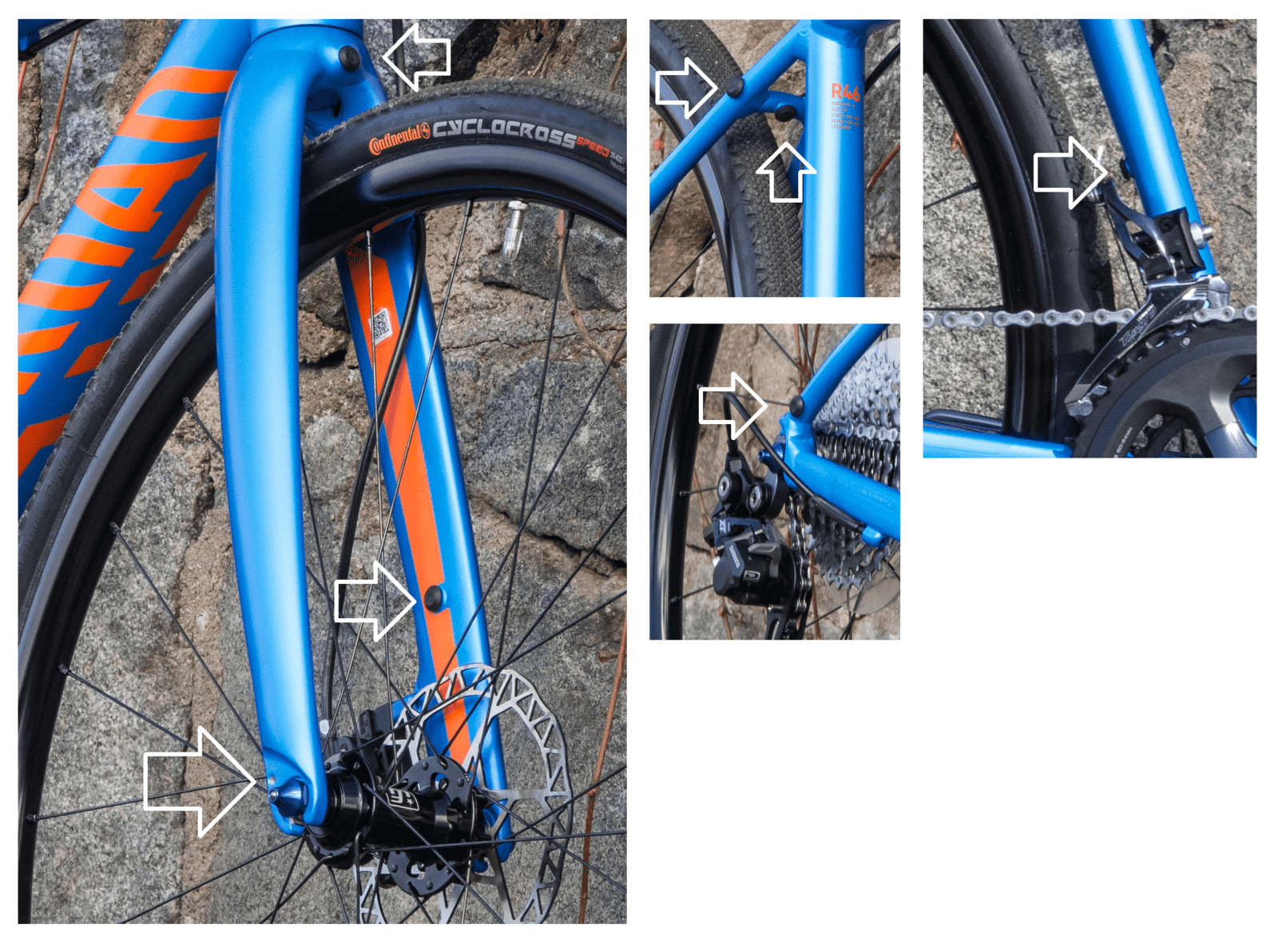

Olika modeller av Roadlite har olika gafflar med olika fästen för olika skärmar. Här ett exempel, dotterns förra Roadlite med 36 mm däck. Vita pilar nedan markerar skruvhål för skärmar etc. Hur många fästen saknar du?

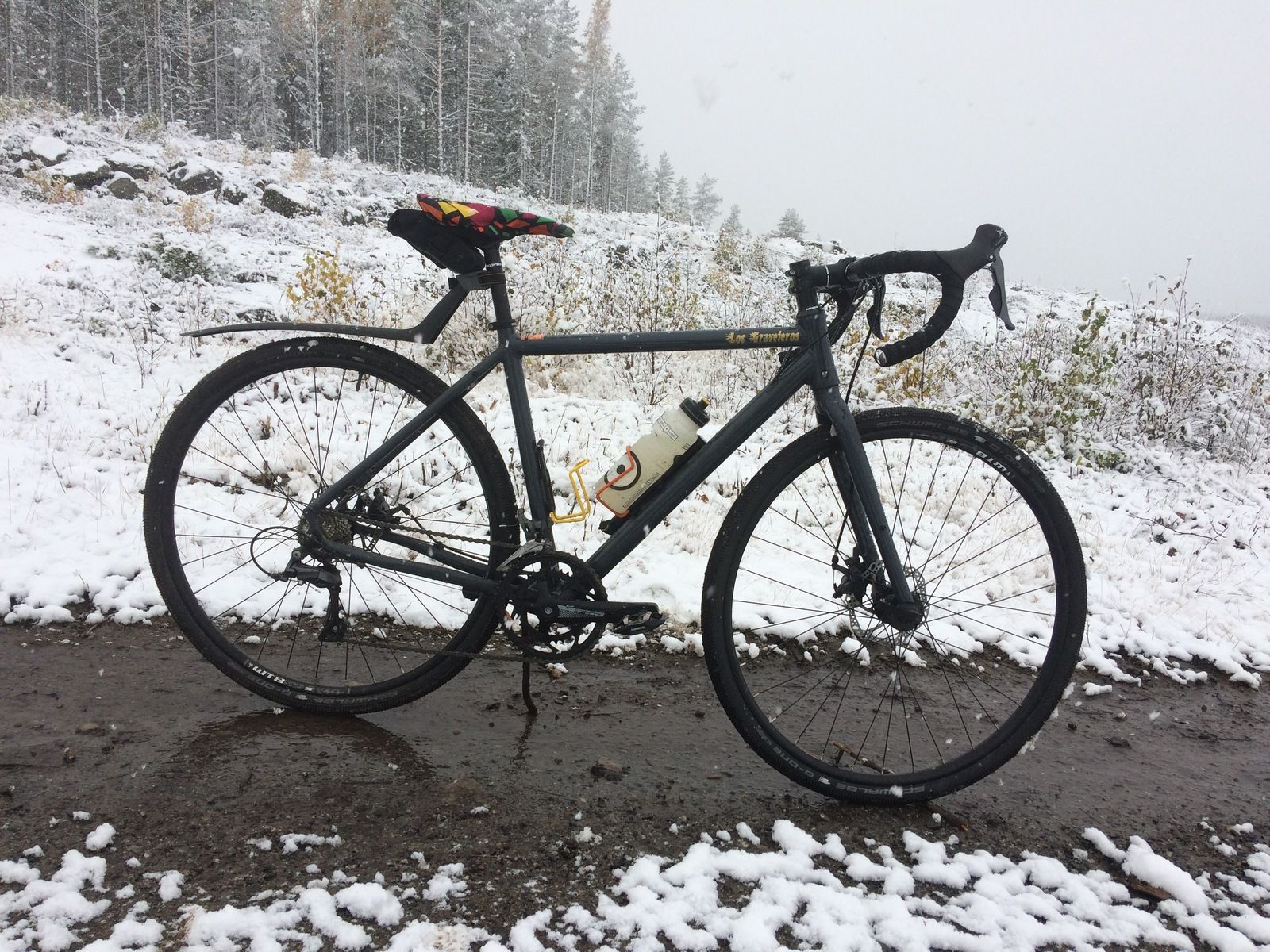

Eftersom den cykel man själv har alltid är den bästa, även för alla andra, så vill jag ändå slå ett slag för Kona Rove! Den är snygg om inte annat, särskilt 2020.
Skämt å sido är jag faktiskt väldigt nöjd med min, jag har hunnit cykla ett gravelrace samt en del både kortare och längre turer på blandat underlag och jag tycker att det är en bekväm och rolig cykel. I förhållande till lågprismärken (White, Vitus) så får man kanske förhållandevis lite mindre för pengarna (QR, Claris, mekaniska bromsar osv) men jag har haft väldigt roligt på min Rove iaf. Jag valde den eftersom den var billig (jag köpte min när det var nån extra rea), snygg, verkade ha en vettig geo och har fästen för allehanda lastbärare (ifall andan skulle falla på) samt att den har QR (för att dra ungar i cykelvagn utan krångel). Den är väl lite högre i fronten än många av de alternativ jag kollat på, vilket jag ser som en fördel eftersom jag har problem med rygg och nacke.
Edit, lade till lite bilder.
