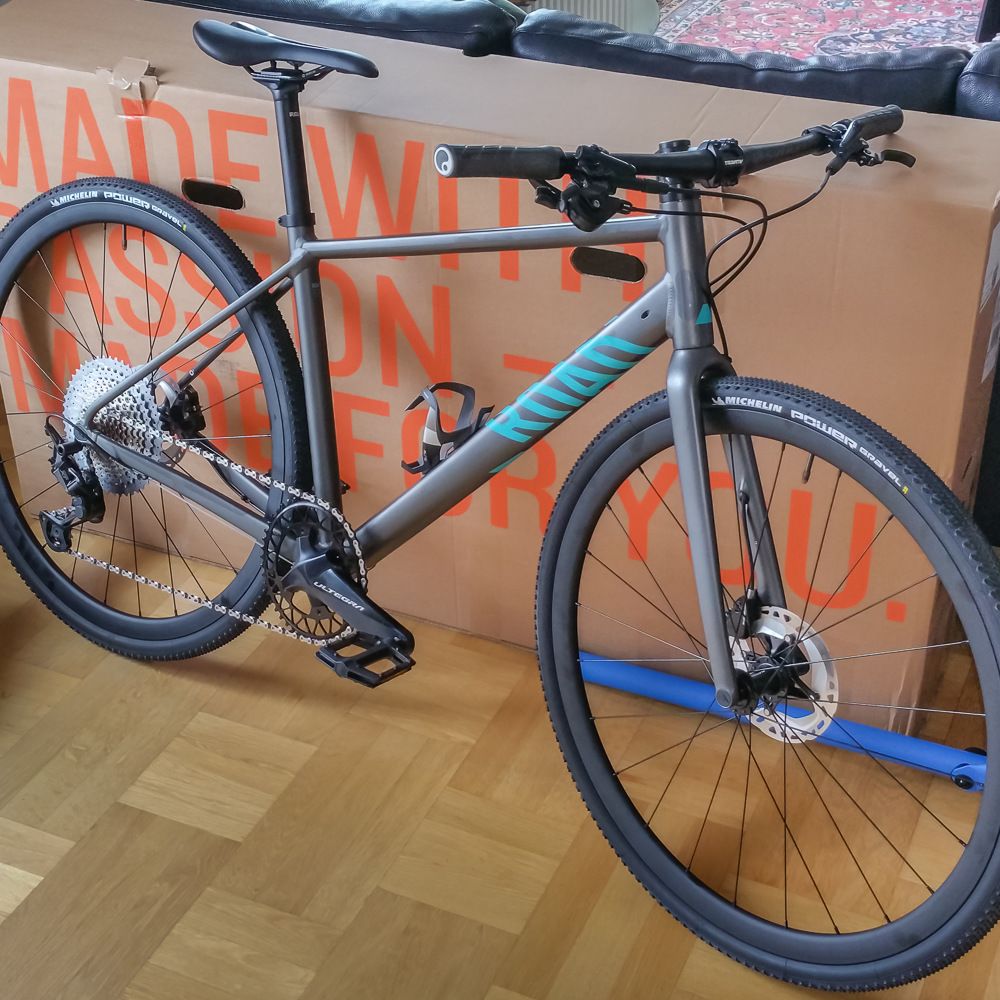

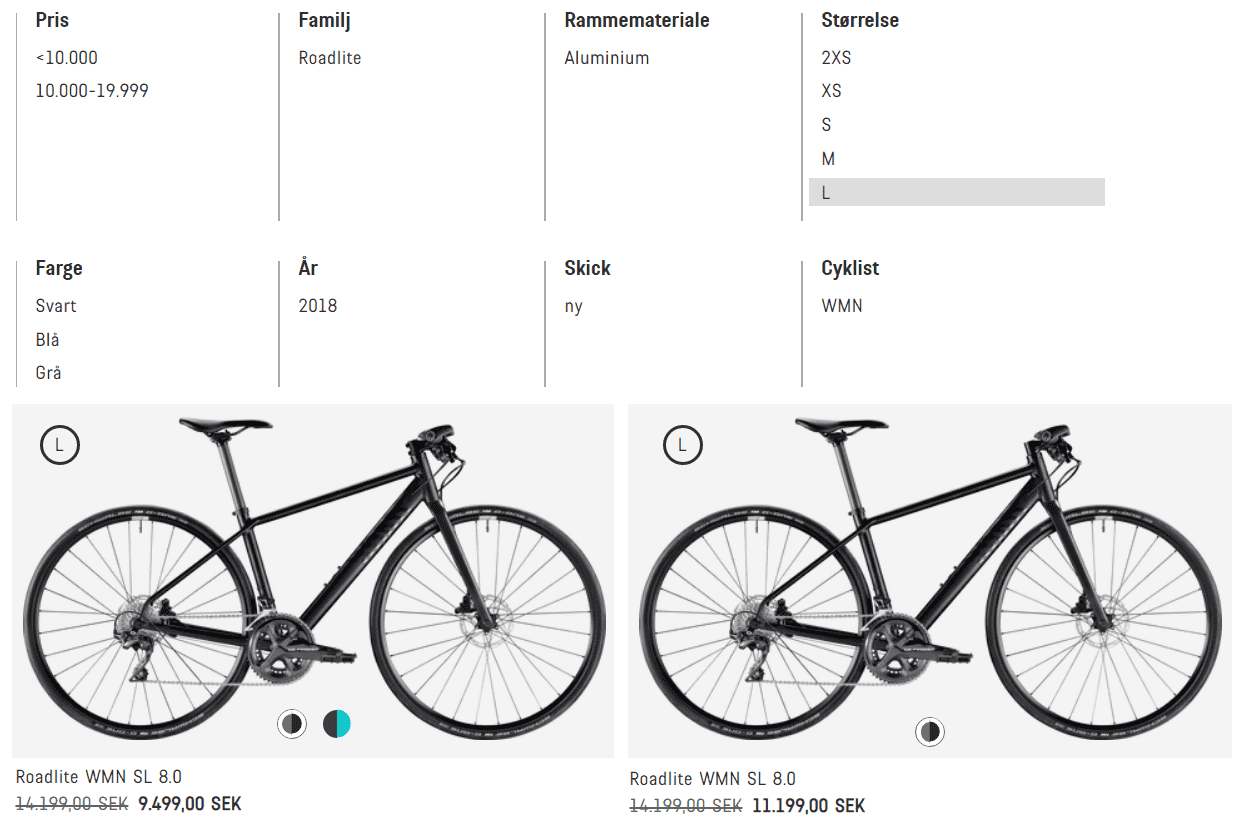

Dottern 164 cm har en Roadlite WMN SL 8 i stl Medium. Den vägde 9360 gram direkt ur kartongen och den duger absolut att cykla på som den är. Jag har dock bytt lite prylar. Bytt från 2x11 till 1x12 växlar, bytt till kortare stam och bredare styre, bytt från 19 mm smala till 22,5 mm fälgar, byt däcken från 30 mm till 37 mm samt lite annat småplock. Nu väger cykeln istället 8300 gram.
Roadlite AL SL 8.0 finns i både DAM och HERR utförande, där DAM har bättre ramgeometri oavsett kön. För att DAM cykeln vid samma storlek (längd) har hela 62 mm kortare och aningen brantare sadelrör. Du passar bäst på DAM storlek LARGE, som är den längsta cykeln (hjulbas) av de fyra nedan, vilket gör att du kan ha kortare styrstam än på övriga storlekar, se tabell nedan. Varför skulle någon vilja ha 55 cm långt sadelrör när det räcker med 49 cm? Canyon verkar tycka att 174 cm cyklist skall cykla på Small, men det stämmer förstås inte. Dotterns cykel i M är inställd för hennes 164 cm. Du som är 10 cm längre passar bra på Large.
Just nu på tokrea för bara 6200 kr + frakt. Bra köp! https://www.canyon.com/sv-se/women-...Y/BU&quantity=1#detailed-geometry-section-tab

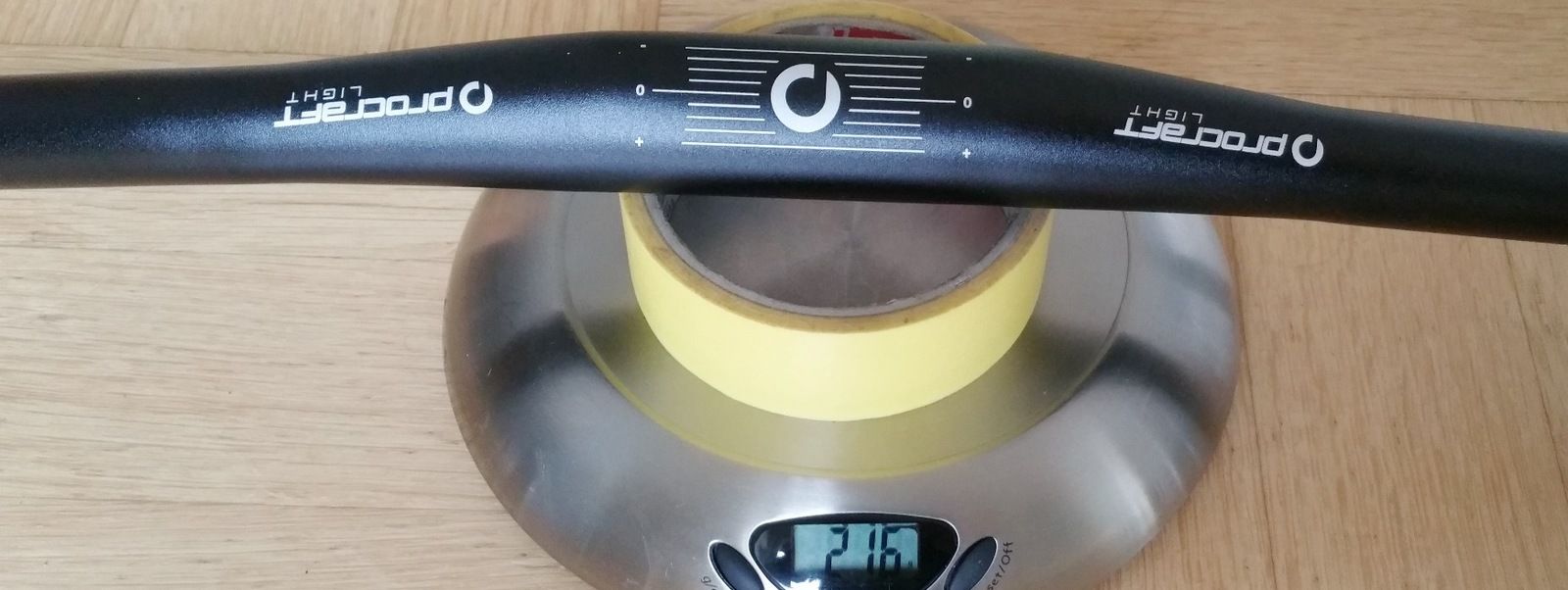

Original stam/styre bojsänkekombo till Medium var 600 mm brett med 80 mm stamlängd.
Lägg till kostnad för ny 70 mm styrstam https://www.bike24.com/p2278093.html
och nytt 720 mm brett styre https://www.bike24.com/p292095.html

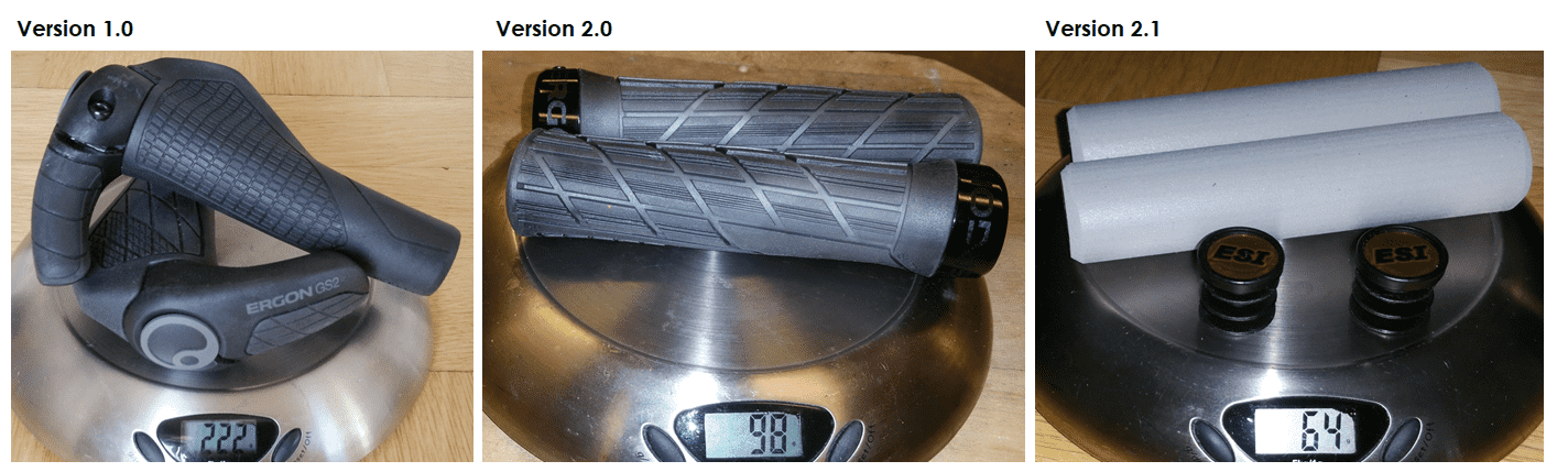

Kanske lättare grepp?
Kanske lyxigare pedaler och bredare däck, vid tillfälle

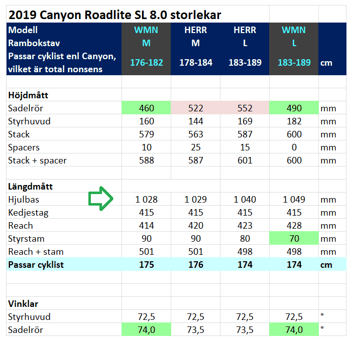

Doctor C sa:
Reach+stam ser inte ut att stämma i tabellen för annat än WMN L.
Det beror på att spacers under stammen även flyttar styret bakåt. Vilket är inkluderat i kalkylen. Då de olika cyklarna har olika långa styrhuvuden har jag jämställt dam/herr M resp. dam/herr L till samma höjd mha. spacers.

Doctor C sa:
Jag förstår. Har du tagit med styrstammens inverkan på stack i beräkningen? Att en 10 mm längre stam ger ett visst bidrag till stackhöjden?
Köpråd gravel/hybrid
Doctor C sa:
I kalkylen ovan står stack + spacers, där 10 mm spacer höjer styret ca 9,5 mm.
Det är måttet stack + spacers som är justerat så att dam/herr blir lika höga.
Där herr M fick 25 mm vilket jag anser vara max ok höjning med spacers, och mest rimlig höjd för aktuell cyklist.
Där herr L fick 15 mm för att hamna på lägsta möjliga jämförbara höjd med dam L som är utan spacers.
I kalkylen ovan påverkar värdet på raden Spacers både måttet Stack + spacers och måttet Reach + stam

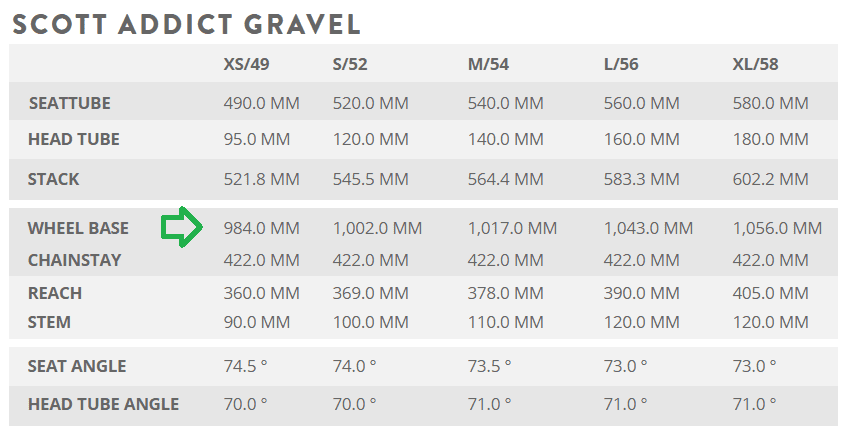

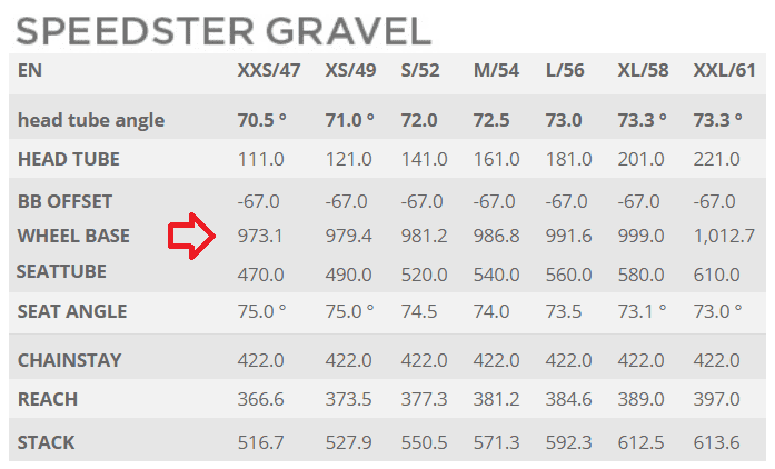

Frågar du mig är gamla Scott Speedster ramen mega-anus, sjuuuuuukt kort och omodern ram, hjulbas under 1 meter i storlek XL. https://www.scott-sports.com/se/en/product/scott-speedster-gravel-30-bike
Jämför Scotts modernare Addict Gravel som är 5-6 cm längre i samma storlek https://www.scott-sports.com/se/en/product/scott-addict-gravel-20-bike men mycket dyrare

Gamla och omoderna cyklar är jättehöga och jättekorta.
Scott Speedster i storlek XXL med 61 cm långt sadelrör har 101 cm hjulbas och 40 cm räckvidd.
Canyon Grail i storlek Small med 49 cm kort sadelrör har 103 cm hjulbas och 39 cm räckvidd.
Varför vill man ha en lika stor cykel men med 12 cm längre sadelrör?
Grovt förenklat.
Canyon Grail AL 6 är modern, prisvärd och vettig. Du kan nog cykla på både Small och Medium. Skillnaden är att M är 2 cm högre framme vid styret (stack), vilket passar bättre om du inte vill sitta i en supersportig sittställning. Men du får kanske byta från original 80 mm till 60 mm styrstam för lagom avstånd fram till styret (reach + stam). Jag tror att M blir bättre.

Om man jämför 9500 kr Roadlite WMN SL 8 stl Large (outlet) mot 12900 kr Grail AL 6 stl Medium.
Båda löser ungefär samma problem.
Rakt styre vs bockstyre.
Roadlite är betydligt billigare och 1 kg lättare.
Roadlite har lyxigare Ultegra R8000 2x11 drivlina jmf med Grail's Tiagra R4700 2x10
Roadlite har 20 mm fälgar och 30 mm däck (det ryms ca 38 mm däck i cykeln).
Grail har 22 mm fälgar och 40 mm däck från fabrik, ytterligare lite bredare får nog plats.
Båda har moderna/samma genomgående axlar fram och bak.
