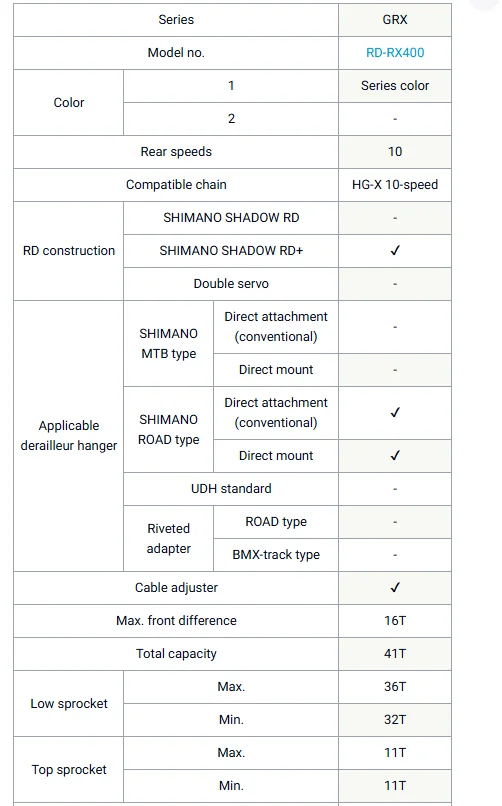

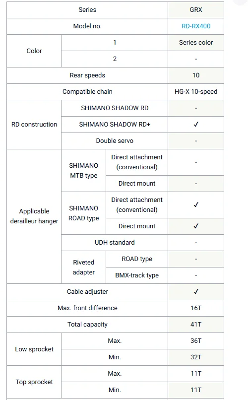

Orbeans ram har även andra fördelar eftersom den även skall klara 584-hjul med upp till 55mm däck, 584-hjul är en tynande nisch men förhoppningsvis går det att hitta beg och då kan 622-hjulen användas för ren lvg-cykling och då gärna även med bättre lämpade däck och kassett än 10-delad 11-34, varför inte 12-28 och 32mm GP5000-däck?
Däcksrekommendationen skriver jag under på direkt. Kassettrekommendationen gillar jag generellt, men undrar om den verkligen blir bra på GRX400? Shimano specar min 32T.
Att gå upp till 11-40 har jag fått att funka utan problem. En polare lyckades inte, men vi hann aldrig kolla på det under resan.
Om jag har förstått rätt så är risken med färre tänder än specen föreskriver att växlingarna blir sämre på de lägsta (lättaste) växlarna och en ökad risk för att kedjan går över största drevet. Stämmer det? Är det främst en teoretisk risk eller även en reell?
Köpråd gravel till motionär
Visa bilaga 791597
Av vad jag kan hitta på andra from, så hittar jag flera som skriver att de testat att köra 12-28 trots att grx 400 inte är specad för det, och av vad jag har hittat ser det ut att funka, men att du måste skruva lite mer på B-skruven för att det skulle funka lite smidigare vid växling till de yttersta dreven, men det är väl ingen garanti. antar jag.

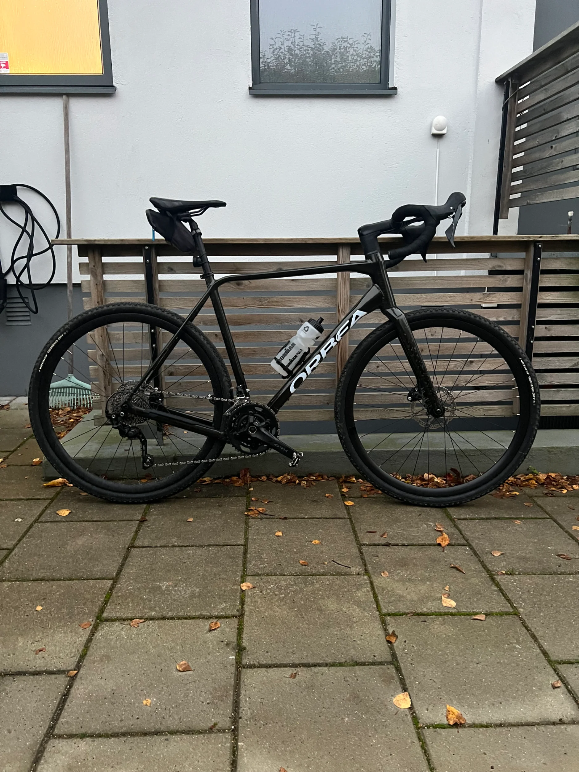

Tjena!
Idag kördes så premiärturen. 25km varav 20 på torr grusväg. Är nöjd med cykeln. Kändes lätthanterlig och stabil, samtidigt som jag upplevde den bra i klättringar. Hade inga bekymmer att trycka till när jag stod upp och när jag låg nere i bock gick benen av bara farten. Däcken har väl inte bästa greppet men för rundan jag körde nu funkade de fin-fint. Distinkta växlar och var enkelt att hitta rätt växel för bra kadens. Skönt styre.
Ska höja sadeln lite till och sänka däcktrycket en aning, blev studsigt nu.
Vet inte vad du vill veta men bara att dra iväg en fråga så svarar jag efter bästa förmåga.
Edit: jag är 191 lång, 89 i innerbensmått och tog en XL. Hittade en bra, bekväm sittställning. Förutom att sadeln ska upp nån cm till då 🙈

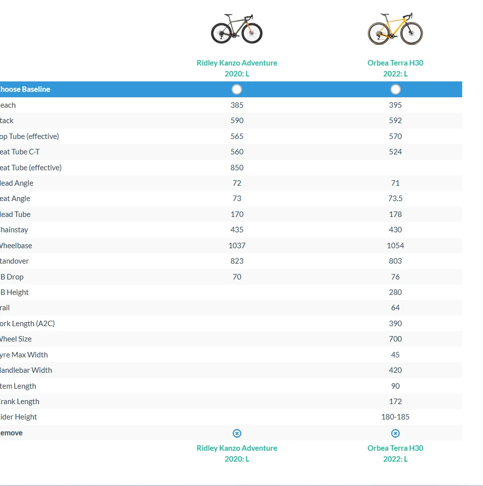

Sitter själv och spanar på den spanska solen, Terra.
Men hur agresiv är körställningen? Vad jag kan läsa ut av geom är att tex stack är bra mycket lägre än en Trek Checkpoint tex.
Cyklar trail/enduro mest, men har en Nishiki Sld som jag är ute på vägarna med.
Är lite orolig att det blir för mycket framåtlutad körställning.
Vad har ni för input på den omöjliga fråga.
Kolla in min geo-undersökning:
Checkpointen är ju väldigt hög i framänden, inte nödvändigt att jämföra med just den.
Jämföra ram som används med platt styre och bockstyre (Pro SLD och Terra) så får du tänka på att ett bockstyre har reach 65-100 mm. Så Terran blir lite lägre och mycket längre än din Pro SLD. Det behöver inte betyda att du sitter obekvämt, och 20mm spacers är verkligen ingen fara att köra om du vill komma upp en liten bit.

@Streby har du någn bild på din?
Tjena!
Absolut! Kommer här!
Jag är 191-192 med 89 i grenmått. Sitter enligt min egen uppfattning rätt avslappnat.
Edit: haha just fan, XL i storlek på ramen!

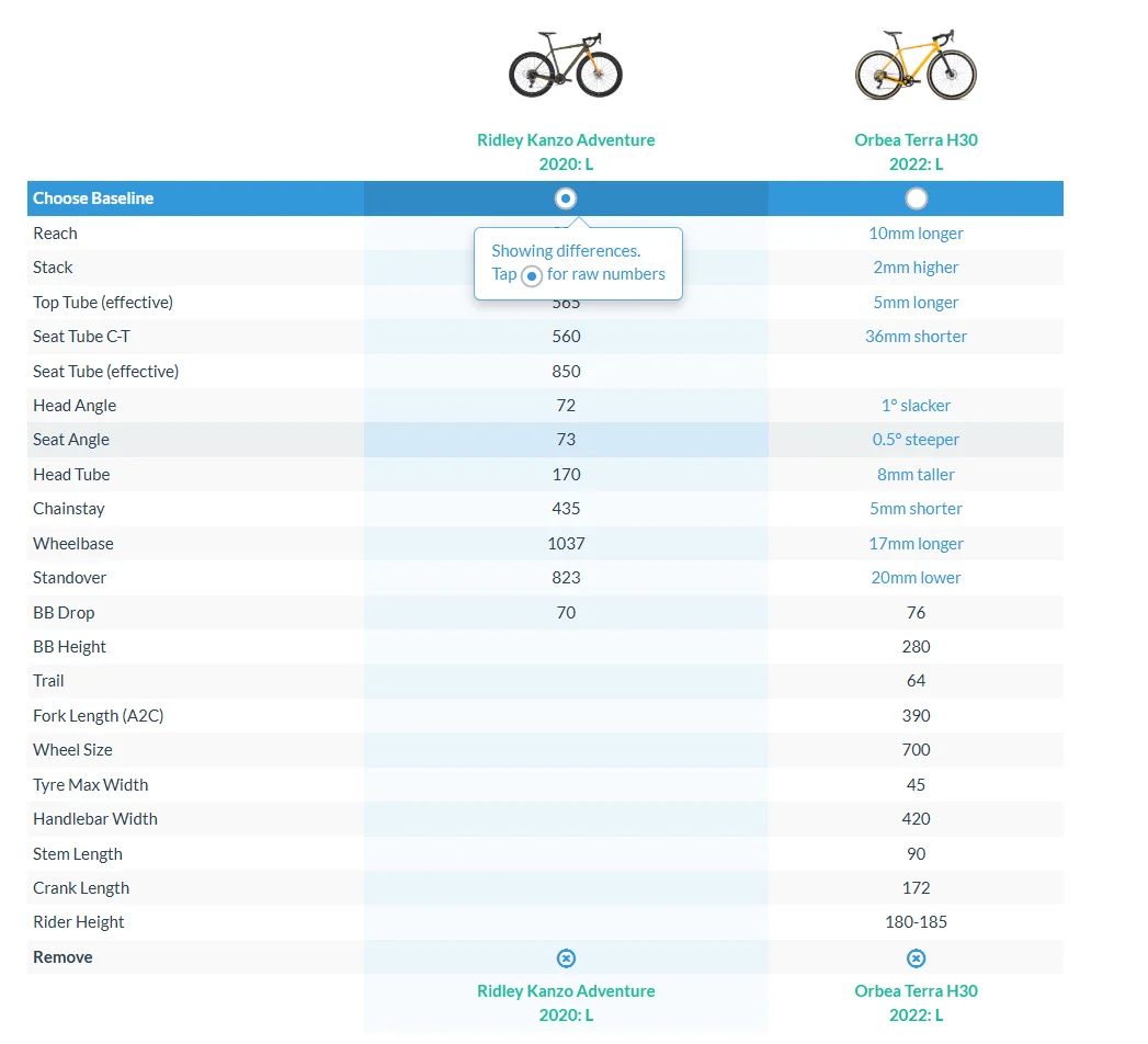

Kanzon har ganska snäll geometri. Terran är aningens högre, men 10 mm längre så mer framåtsträckt. För mycket för min kropp.
Prova en eller gör en bike sizeing är mina tips.

Tack för bilden och det var som jag misstänkte att höjden på styret är bra mycket högre än vilken stack som redovisas. Stack är ju övre måttet på Head tube, inte nödvändigtvis höjden på styret.....
Många spacers där som en kan justerar faktisk höjd på styre/position
