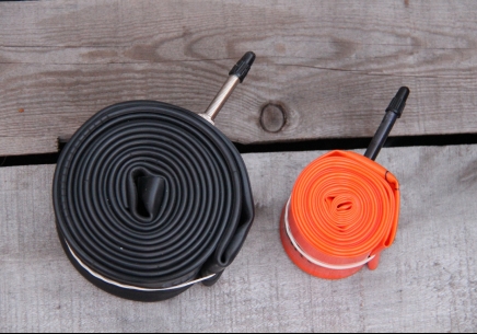

En TPU-slang är ju mindre än en motsv butylslang så därför borde det vara enklare att få med sig två reservslangar

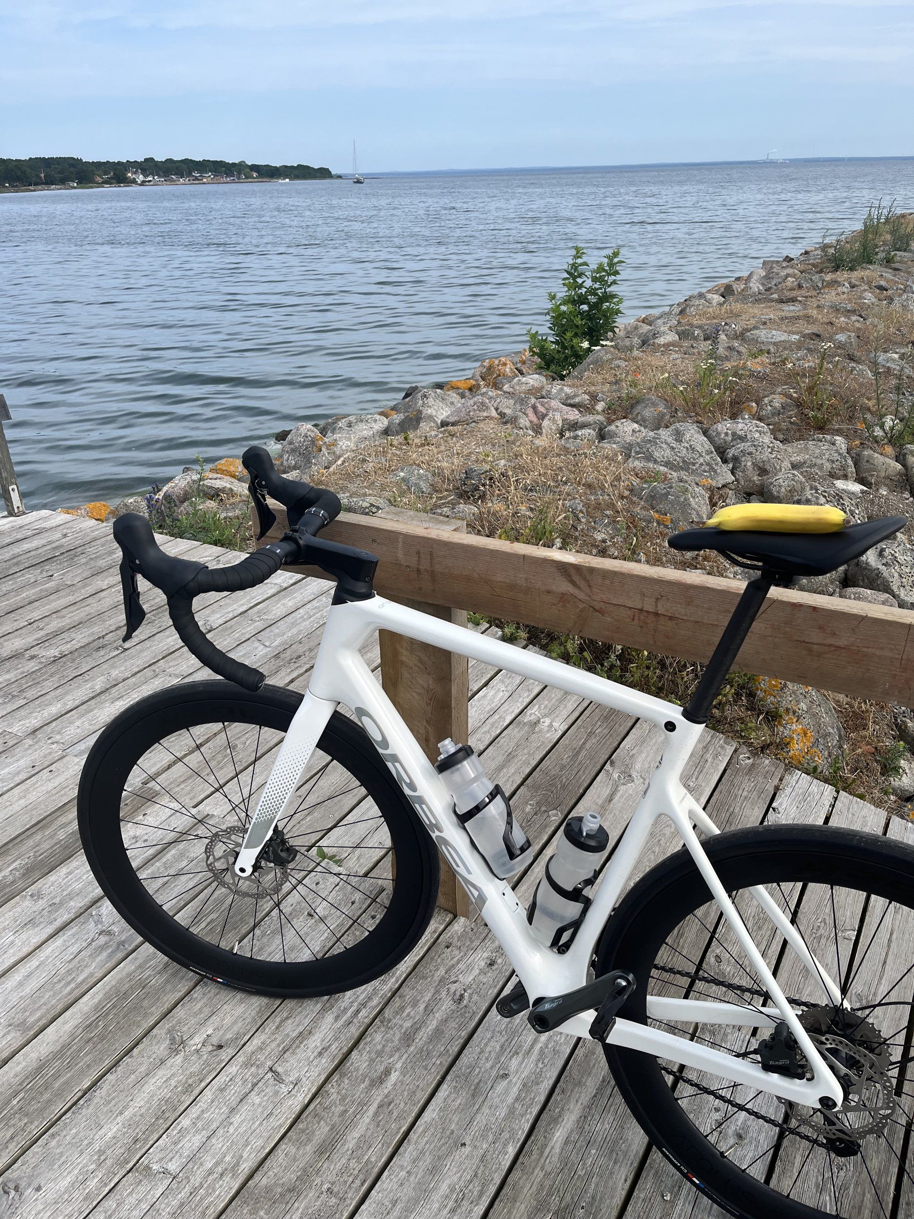

Vad tycker ni om fälgdjup? Har idag alu-hjul som kom med min Orca M30 och letar nåt vettigt där. Cyklar i Karlstadsområdet som har en del kuperad terräng, men slätt däremellan.Cyklar oftast själv eller med grabben så det är en träningscykel vi snackar och för "all-round". Det lutar åt Hunt-hjul nu med black-friday rea och för tillfället lite lägre Euro-priser. Men jag kan inte riktigt bestämma mig om jag ska satsa på 44 eller 54 mm fälgdjup. De ligger på €999 resp. €974 just nu med all tull och moms förbetald, samt gratis frakt till Sverige. Allt enligt Hunt. Låter ju Ok? 54 mm är alltså den med mest rabatt och bästa priset.
Jag väger ca 89 kg och ligger väl runt 32 i snitt km/h på slätten när jag cyklar själv med GP5000-däck (28 mm)
Finns ju inga enkla svar på detta, men jag har alltså riktigt svårt att välja. Spontant hade jag valt 50 som ju är mittemellan, men det valet finns inte på dessa fälgar. 44 är ju "safe", men hur mycket värre kan det bli med 54 med vindkänslighet, och spelar det nån roll? Aero-vinsten ska ju komma framförallt över 40 km/h och kommer jag dit? Ligger väl med en FTP på ca 245. Vinsten med uppgraderingen lär ju hursom vara stor vilken jag än väljer då båda hjulen är garanterat bättre än de aluorginalen.

Hur sidvindskänsliga hjul upplevs beror mer på profilen än höjden. Läs några reviews och vilda dig en uppfattning om Hunt är bättre eller sämre (eller bara billigare) än andra.
Jag har 51mm dock Bontrager, men 54 skulle funkat bra också, ser coolt ut med.
Men 44 är nog väldigt allround och jag kan tänka mig att det vettig höjd/vikt-kompromiss.

Men en skillnad som kan vara märkbar är skillnaden i höjd, åtminstone om du skall använda däck med slang.
Man behöver ha ~15mm längre ventil än fälghöjden och slangar med 60mm ventiler är vanliga,
med 54mm hög fälg kommer du troligen att behöva använda ngn typ av adapter eller slang med 80mm ventil.

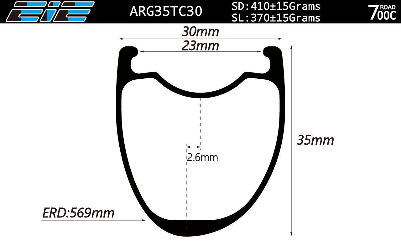

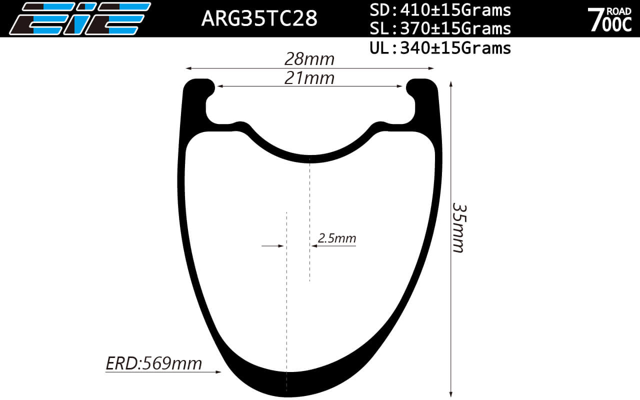

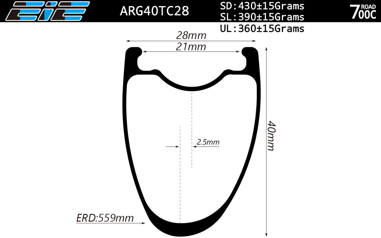

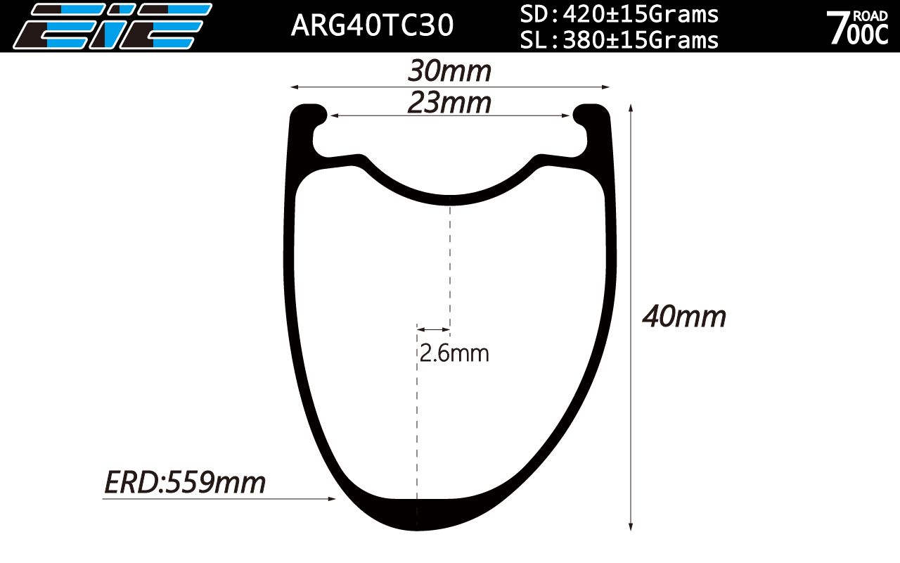

Jag skall bygga ett par hjul till min kommande racer (stålram). Nav har jag redan fått tag på, 28 hål fram och bak.
Just nu väljer jag mellan dessa. Alla är assymetriska
Light Bicycles AR28
28mm djup, 22mm innerbredd, 29mm ytterbredd
4 varianter från EIE Carbon
35 eller 40 mm djup, 21/28 eller 23/30 (inner/ytter)
Jag vet inte om jag kommer köra 28, 30 eller 32mm däck än. 30 är kanske en bra kompromiss? Jag kör mest solorundor / distans. Dvs inget tävlande eller hårt pressande av hjulen annat än någon skyltspurt då och då.
Rent estetiskt vill jag hamna någonstans kring 35-40mm fälg.
Jag vore tacksam om jag kunde få lite hjälp med hur jag skall tänka angående fälgarna. @n3wton har just AR28 på sin Fairlight Strael. Precis likadan ram som jag har tänkt skaffa.
Köpråd/guide kolfiberhjul
Jag tror att mina AR28 är helt rätt val för mig, men att man behöver vara lite trygg i sig själv för att gå mot strömmen och köra något annat än 50-fälgar. Jag känner emellanåt att jag också borde kört godtyckliga högprofilshjul, och måste då påminna mig om anledningen till att jag valde lägre lättare fälgar till detta hjulbygget.
Generellt gäller väl att låga lätta fälgar ger kvick känsla och lite fördel uppför/vid acceleration osv, och att höga tunga fälgar ger bra aeroegenskaper (vid HÖGA farter). Välj hjul efter var du spenderar mest tid.
Jag har inga ambitioner att framstå som en människa som aldrig väljer saker bara pga utseende - man ska ju tycka att grejerna är fina såklart. Jag kan också tycka att en racer ofta ser fräckare ut med höga än låga fälgar.
Om valet är mellan 28- eller 40-fälgar är kanske varken vikt- eller utseendestraff speciellt stort heller för den delen..
Oavsett höjd på fälgarna hade jag sett till att välja en ganska bred fälg då de ska ge bättre aeroegenskaper ihop med breda däck. Oklart hur stor fördelen blir, men kan man välja fritt hade jag valt bredare före smala.
Förskjutna ekerhål är en elegant touch kan jag tycka.
