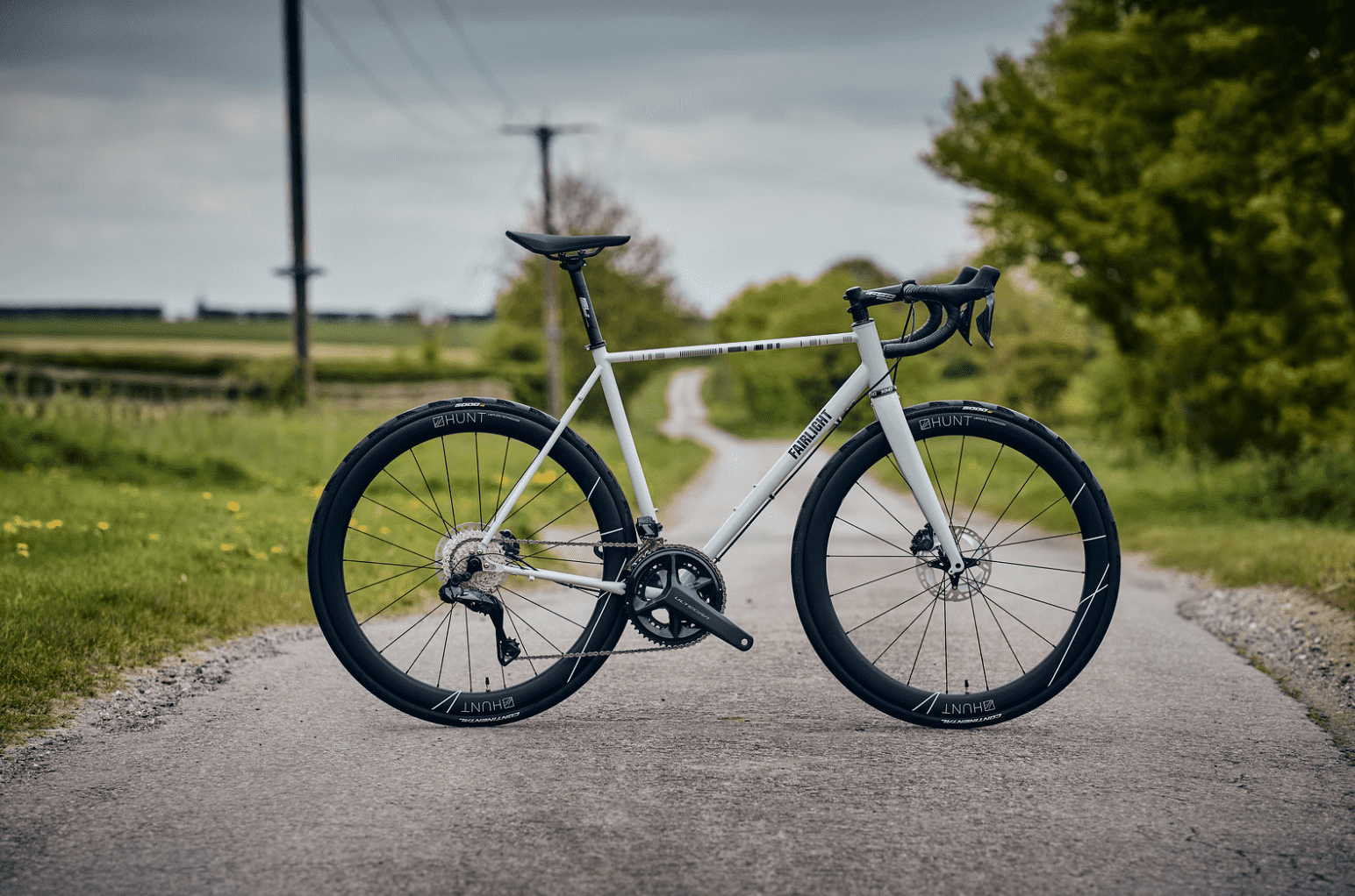

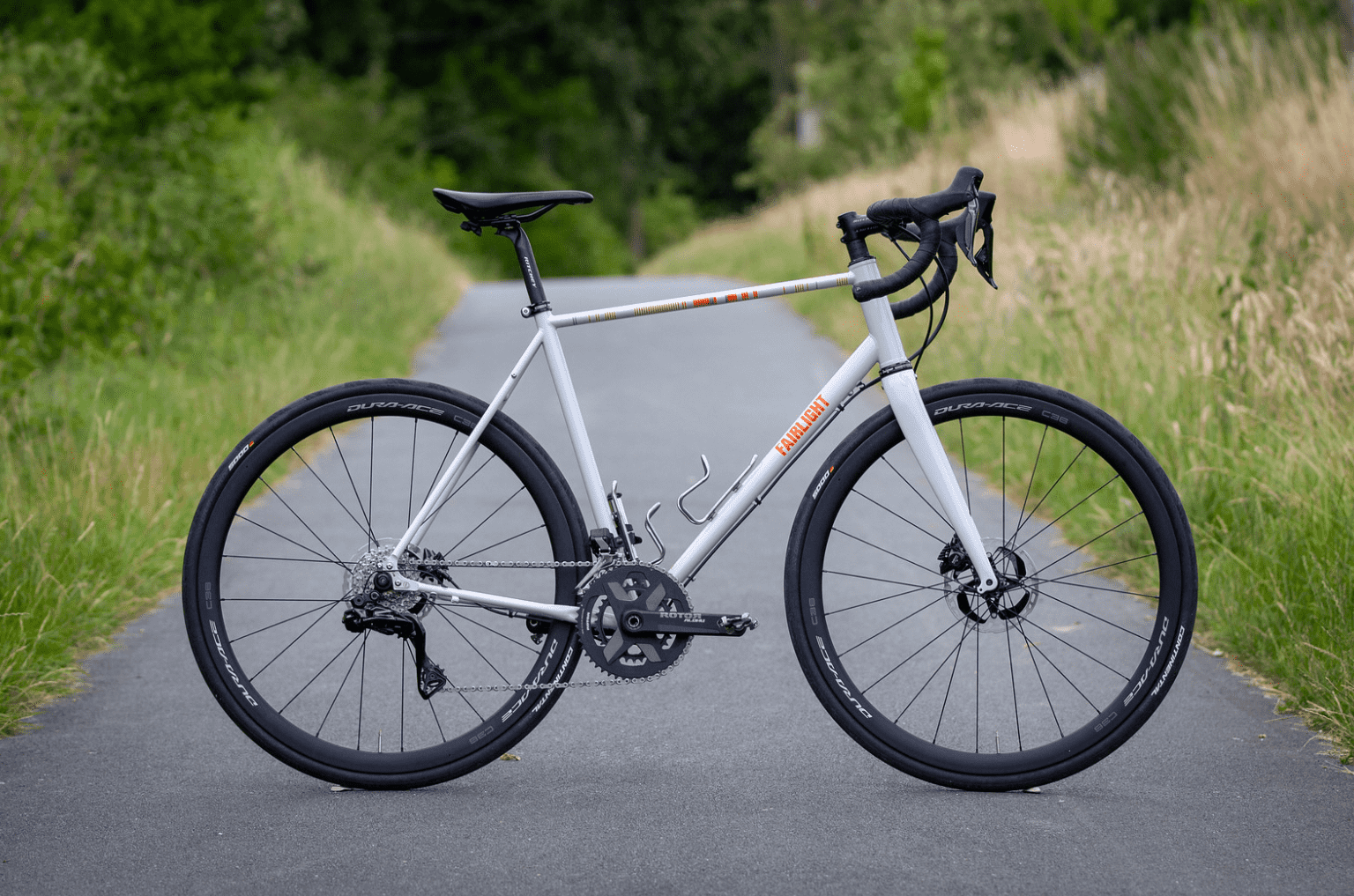

Strael med 36mm fälgar. Ser bra ut!
Strael med 50mm fälgar. Inte lika balanserat.
Så upp till 40mm tror jag funkar bra rent estetiskt.
Visa bilaga 679694
Sen är Shimanos vevpartier inte särskilt snygga. Kanske styva och bra men inte särskilt smäckra :(
Det är en smaksak, jag tycker 36 är rent för låga, inte så snyggt alls. 50 ser helt perfekt ut.
Har 65 på min och det får till och med jag erkänna kanske är lite högt :)
Det hjälper på fotona att den undre har snyggare ramgeometri med, så liten luring.
Sant. Det är 56T på den övre och 56R på den undre bilden tror jag

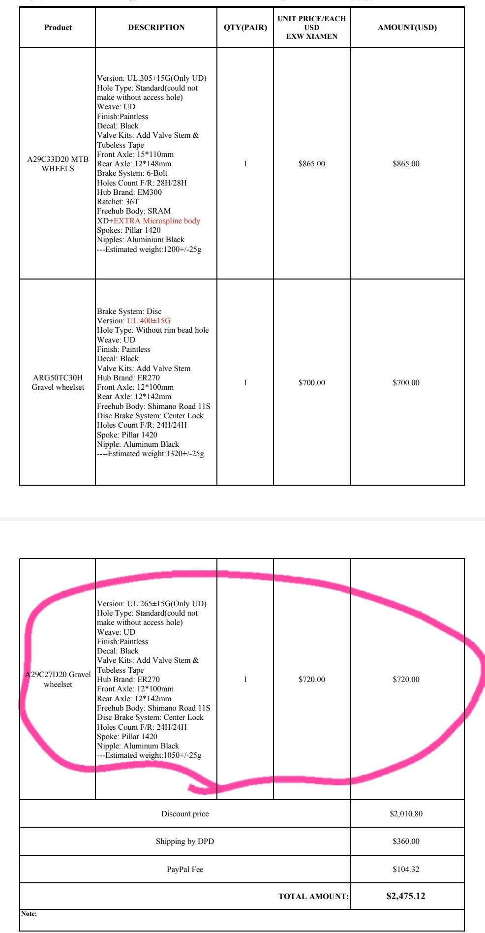

    172.2 KB · Besök: 61

Är lite i funderingar på ett nytt hjulet för gravel.
Då jag är sugen på ett riktigt lätt är alla fälgar över ~300g tungt.
Har kikat på dessa från LB, id 24mm, 25djup, ~250g.
Och det är väl däromkring jag letar, 25-30mm djupa, 24-26 id, runt 300g.
De har en viktbegränsning på endast 90kg, vilket borde betyda att de kan vara både ömtåliga och riskera att ge onödigt svampiga (pga flex) hjul, kan till åtminstone viss del motverkas om man väljer 28 eller 32 ekrar.
Även om ingen av dessa nackdelar(?) medför några problem i praktiken för dig, bör de inte ignoreras eller sopas under mattan
Själv ville jag testa låg fälg senast för att ev få ett mindre styft hjul till gravel .
Hur breda däck har du?
En fälg brukar kunna flexa MAX ~1-2 mm (sedan tappar ekrarna tappar spänningen helt)
När jag varit svinnöjd med eie hjul till mtb innan blev det därifrån .
Med en mtb fälg och deras "egna" nav som inte fanns på hemsidan men som säljaren föreslog slutade det på 1049gram 1 gram mindre än spec ;)
EiE är en av flera tillverkare av riktigt bra fälgar, jag har själv sedan ~5år MTB-hjul med EiE-fälgar.
Men även de fälgarna har en viktbegränsning på 90kg, trots att de är (lite) tyngre än LB-fälgarna ovan. De är dessutom hookless, vilket begränsar däckvalet åtminstone för den noggranne.
Men precis som jag skrev ovan:
Även om ingen av dessa nackdelar(?) medför några problem i praktiken för dig, bör de inte ignoreras eller sopas under mattan.
Jag har 40mm däck, vadårå?
Är nog mest vridstyvheten längs
ekernipplarna jag tänker på och lär nog va styvare fälgar än alla Alufälgar . Men jag ska hålla ett öga på ekerspäningen ..
Är 4mm bredare så "klart" dom är tyngre och ett av många medvetna val . 90kg räcker gått och väl och över 5bar har jag aldrig tänkt va i närheten av så någon hook vill jag inte ha. Varför ska jag inte ignorera problem som inte betyder något för mig ? Kan med lite fantasi komma på 10 andra problem med hjulen som ev kan betyda problem för dig, miljön eller Sverige som industrination. kan rabbla dom om du vill men tror inte han som fråga om liknade LB hjul är så intresserad av dom problemen .. ;)
Finns det några andra fälgar som passar min beskrivning innan jag trycker på köp?
Dom är jag sugen på för att bygga klättrarhjul till racern, prova vettja👍
