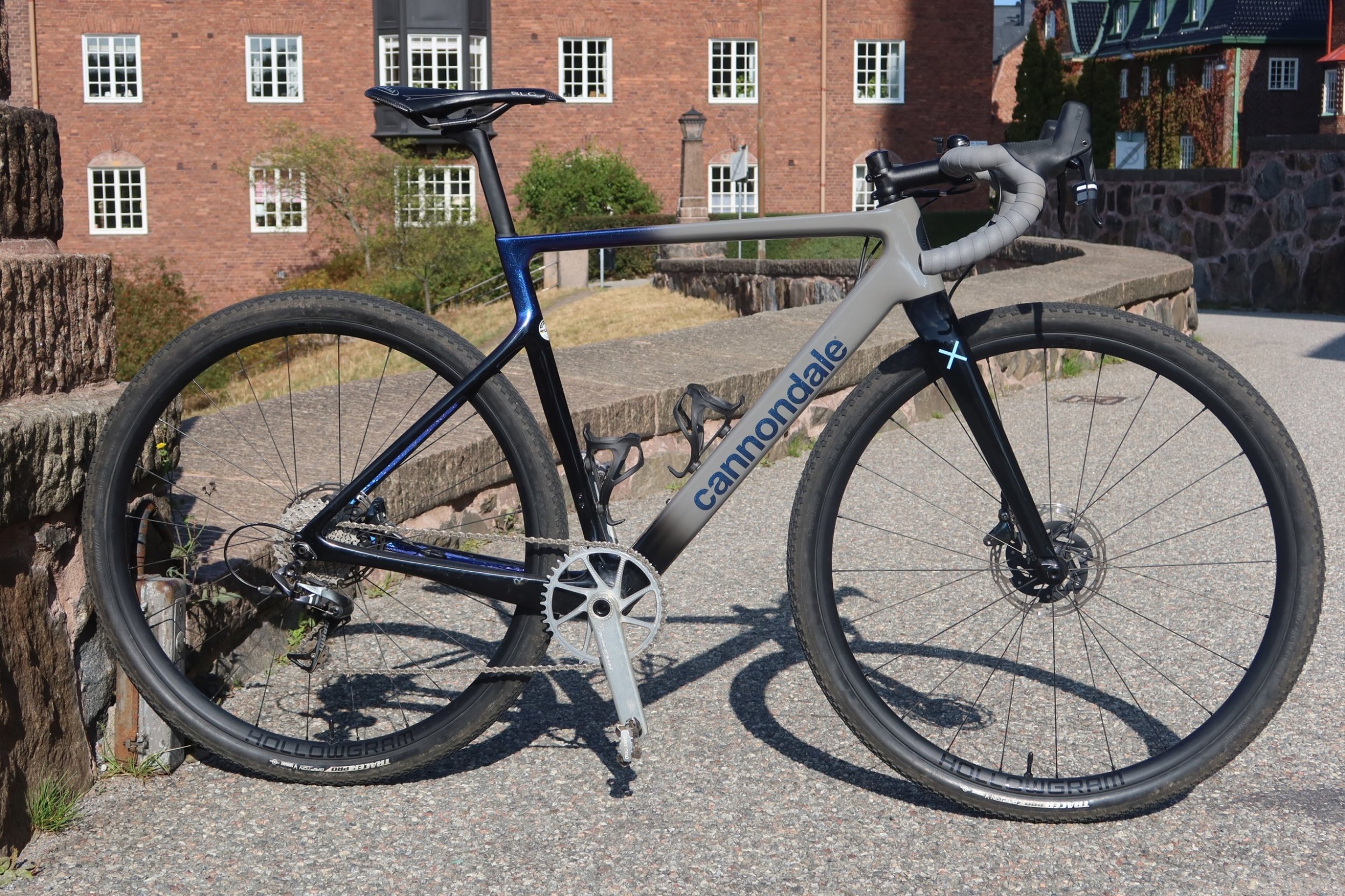

Själv ville jag testa låg fälg senast för att ev få ett mindre styft hjul till gravel .
När jag varit svinnöjd med eie hjul till mtb innan blev det därifrån .
Med en mtb fälg och deras "egna" nav som inte fanns på hemsidan men som säljaren föreslog slutade det på 1049gram 1 gram mindre än spec ;)

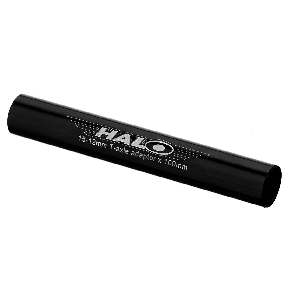

Har du en gaffel med 15mm TA?
Det vanligaste är ju 12mm och det finns adaptrar, tex denna för drygt 110 SEK

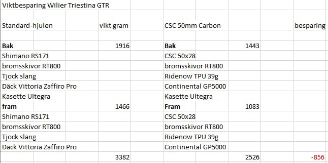

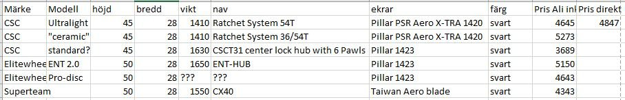

En sammanställning jag gjorde snabbt, får gärna ett kritiskt öga på den och kanske ytterligare förslag eller varningar :)
Länkar i samma ordning som bilden:

Jag kan inget om de specifika hjulen men skulle säga att du kan köpa hjul baserat på dina styrkor snarare än svagheter. Väger du 105 kg kommer du aldrig vara snabbast upp för en backe oavsett, men kanske stark på plattmark. En 50-kiloscyklist blåser lättare omkring på djupa hjul än en 105-kiloscyklist, så du behöver inte oroa dig för 50mm djupa hjul.
54 ratchet har snabbare ingrepp än 36, men är mig veterligen lite mindre robust. Jag kan ha fel. 54 känns mest som en klättra upp för berg-grej men är säkert nice på något sätt.

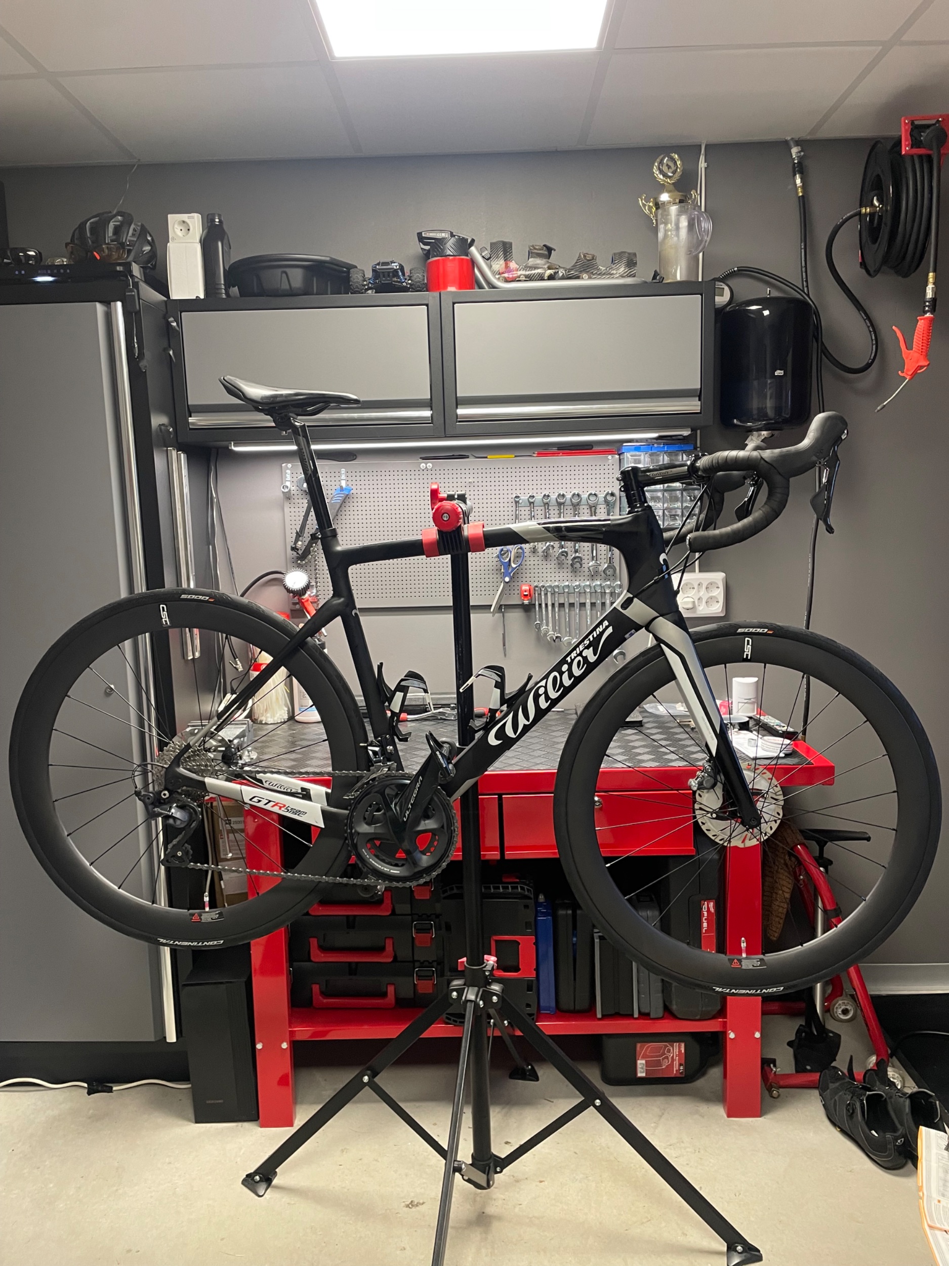

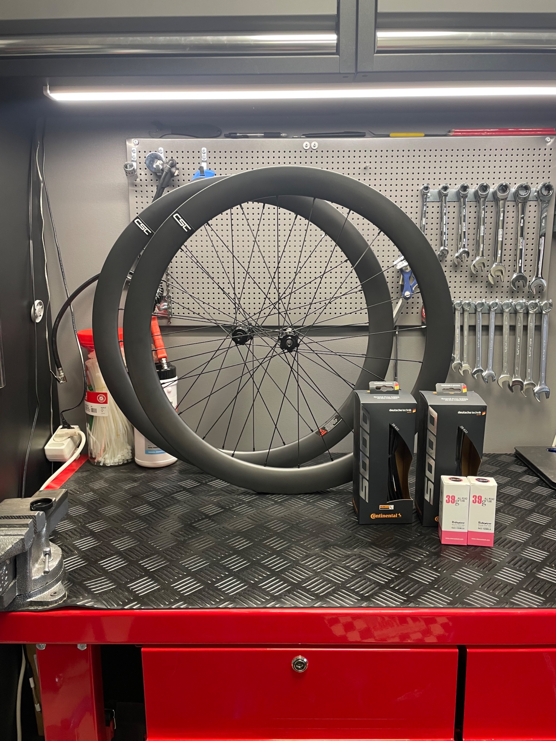

Det blev ett par CSC 50x28 med 54T ratchet nav. Betalade 3900kr. Kom igår och monterade dom direkt för ett väldigt kort test i minusgrader. Kändes fint! 😊

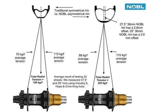

Till en stor, tung o stark cyklist kan det vara både bättre map funktion (=styrka, styvhet o livslängd) o valuta för pengarna att välja en lätt, stark, bred o asymmetrisk fälg och tillräckligt många ekrar, gärna 32 åtminstone i bakhjulet
Enl mig gör det i ett sådant hjul större märkbar skillnad att "spara" 100g på fälgarna jmf med 150g på naven
Den skillnad en asymmetrisk fälg kan göra syns i bilden.

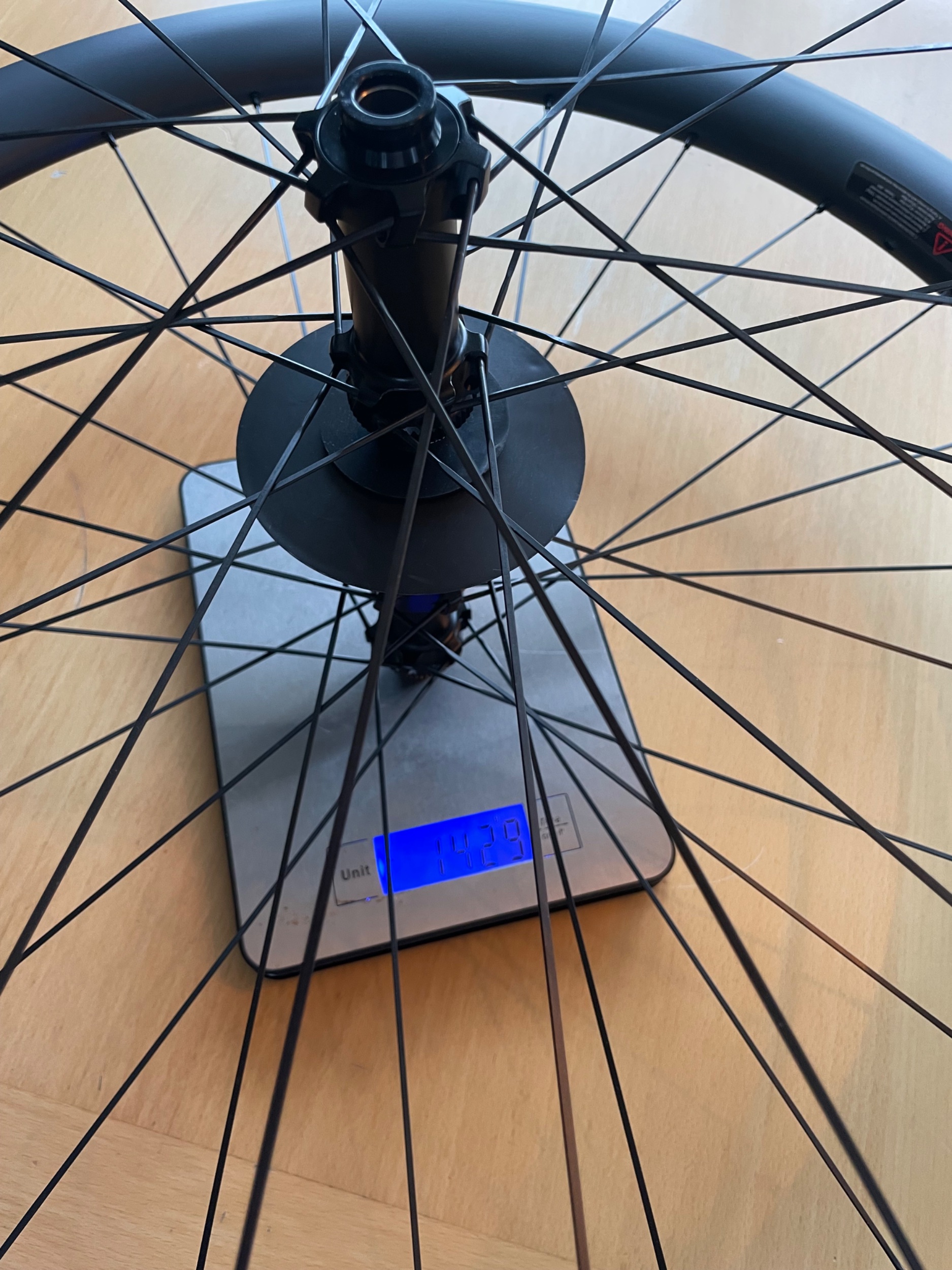

Jag kan recensera mina. Pga sjukdom och snickrande på garage har det inte blivit många mil men 3 rundor a 3 mil har de rullat i varje fall. Inte mycket att bygga en recension på kanske och jag kan inte så väst mycket men de har hållt och känns rappare :)
Mina egna bilder ser ni högre upp i tråden :)
