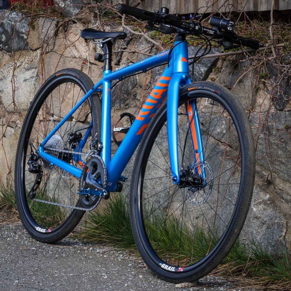

Under 10 kg är trevligt https://www.canyon.com/sv/fitness/roadlite/roadlite-al-6.html
Köper du storlek S får du riktiga 622 mm vuxenhjul, storlek XS har i år fått mindre 584 mm hjul.
Min dotter som är 152 cm kort cyklar på samma cykel med ramstorlek XS men med 622 mm hjul. Lättad till 8,5 kg.
    271.3 KB · Besök: 8,976

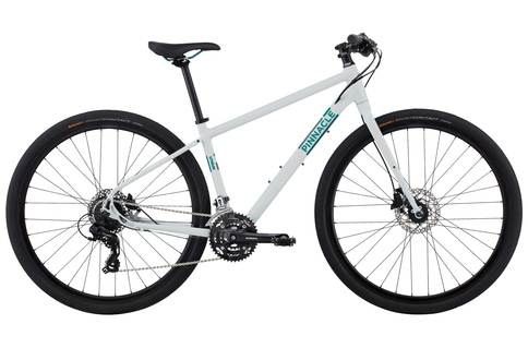

Pinnacle Lithium
Aluminiumram med stålgaffel
Strax över 11 kg
Hydrauliska pålitliga Shimano-bromsar
Plats för riktiga däck upp till 50-55 mm. (50 med skärmar)
(t.ex. Schwalbe Marathon Winter 50-622 som dubbdäck)
(men smala 42:or som den levereras med funkar också)
Snygg :-)
Ca 5600 sek https://www.evanscycles.com/en-se/pinnacle-lithium-3-2017-women-s-hybrid-bike-EV275578
eller något dyrare ca 6800 sek https://www.evanscycles.com/en-se/pinnacle-lithium-4-2017-women-s-hybrid-bike-EV275579

JTF sa:
Pinnacle Lithium
Strax över 11 kg
Snygg :-)

hobbit sa:
Av erfarenhet från ganska exakt samma situation som du befinner dig i kan jag bara instämma i Sixten Fors rekommendationer!
Min flickvän köpte en Spec Vita comp disc för att komma lite lagom billigt undan men det har inte varit ngn riktig hit, satsa istället ngr tusenlappar till för att komma ner i vikt (två kilo spelar rätt stor roll när cyklisten är kortis och flugviktare...), så slipper hon stå och känna sig ångerfull efteråt!
/H

rong sa:
hobbit sa:
/H
Tack för rådet och erfaranheten, får fundera på det.
Vitan råkar inte finnas kvar och känna sig oanvänd och vilja ha en ny ägare?
Vill tjejen provcykla den blå cykeln ovan, skicka PM.
(Kungsholmen)
