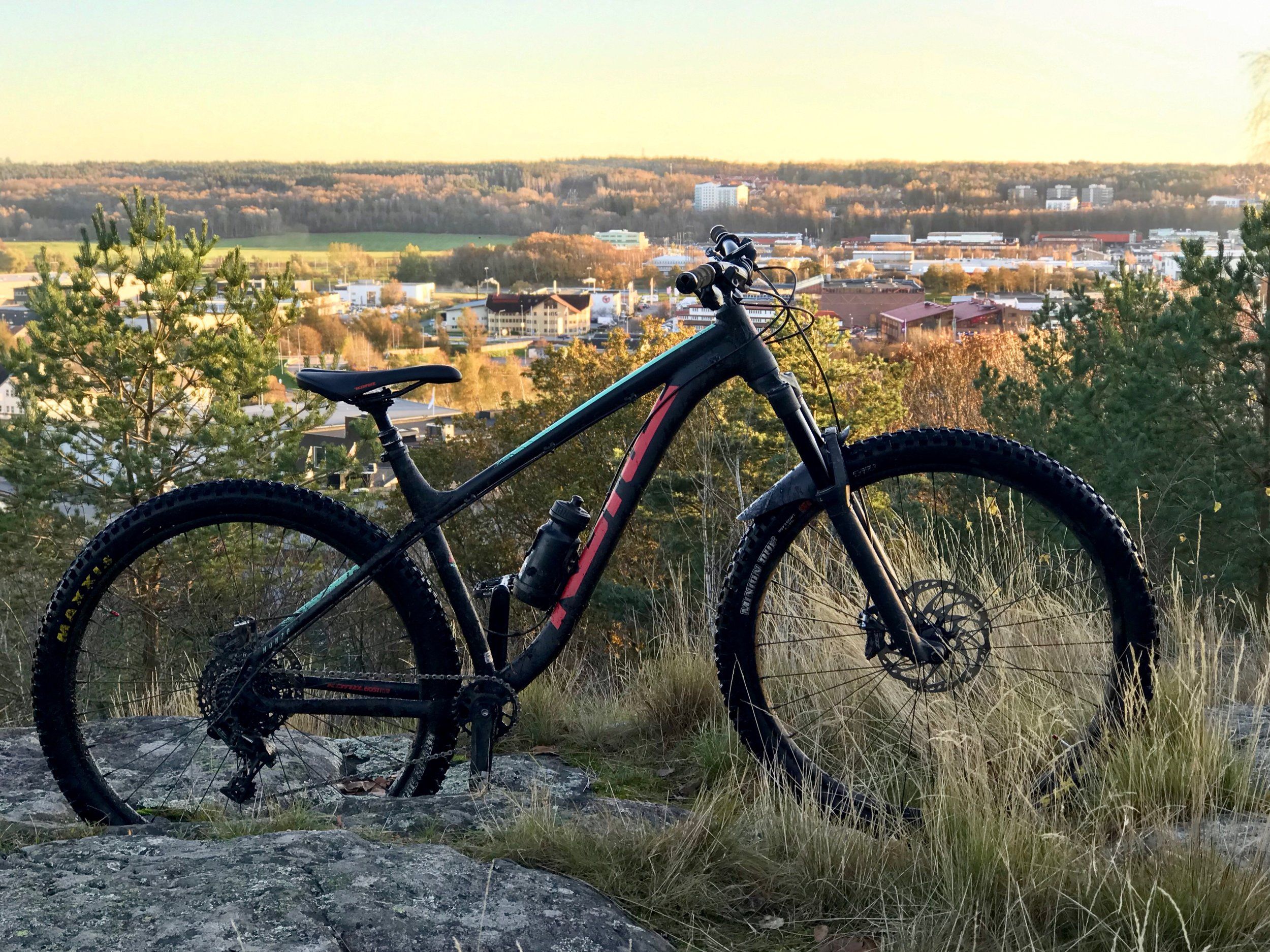

Jag hade en Honzo förra året. Kanonhoj på alla sätt och rolig med sina korta kedjestag, geometrin blir dock lite brant när det går utför. Övergafflade den till 140mm vilket gjorde den väldigt mycket roligare än original.
Det finns en ny videorecension på youtube av Pinkbike, kolla den. Jag hade inget problem att få den tubeless.
Jag ville också köpa lokalt och jämförde med Roscoe innan jag landade i Honzon. Honzon var lite bättre Bang for buck 2019, har inte jämfört dem 2020.

De menar däcken. Jag hade inga som helst problem att få mina tubeless. Trailboss har ju dock ganska tunna sidor så man får köra hyfsat högt tryck för att inte få kläm-punka.
Honzon var någorlunda extrem i geometrin när den kom ut för många år sedan. Nu ligger geometrin ganska standard förutom väldigt korta kedjestag. De flesta utförsorienterade hojarna har dock flackare vinklar.
Det som är bra med Honzon är att man kan bygga om den både åt XC-hållet och utförshållet, de är sjukt populära att bygga om.
