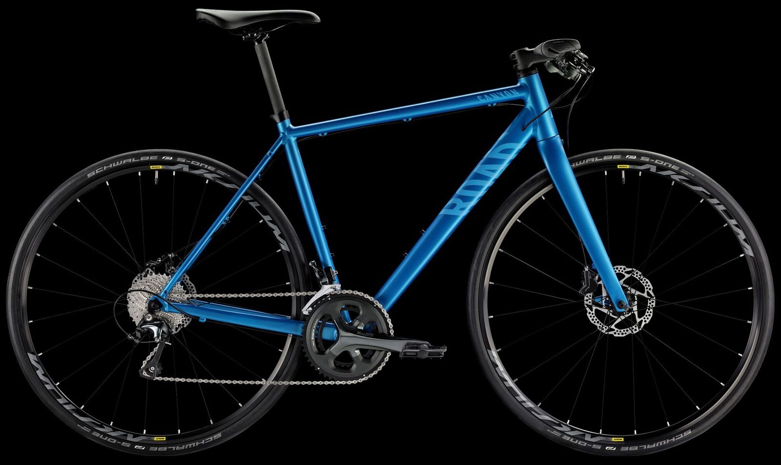

Av de tre skulle jag nog välja #2 för att den har minst dålig utväxling.
#1 har 11-36T bak och 48-36-26T fram, 30 växlar och 604% omfång.
#2 har 11-30T bak och 50-34T fram, 18 växlar och 401% omfång.
#3 har 11-34T bak och 42T fram, 9 växlar och 309% omfång.
Men jag skulle nog välja bort alla tre och leta cykel med 11-34T bak och 50-34T fram, 18-20 växlar och 455% omfång. Ungefär. Har inte scannat av vad marknaden har att erbjuda, här er ett par som kanske passar:
Roadlite AL5, 10,3 kg, 2x9 https://www.canyon.com/sv/fitness/roadlite/roadlite-al-5.html
Roadlite AL6, 9,8 kg, 2x10 https://www.canyon.com/sv/fitness/roadlite/roadlite-al-6.html

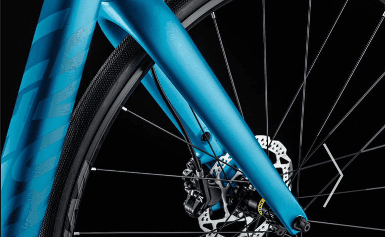

Canyon Roadlite såldes tidigare med bockstyre, numera säljs de med rakt styre. Vilket jag kan tycka är helt ok och kanske tom. bättre på en pendlare. Visst kan man vara mer aero om och när man ligger nere i bocken, men om man ändå i 99% av fallen har händerna på hoodsen kan man typ lika gärna köra med rakt styre och mjuka fina Ergonhandtag. Jag vet att det är sjukt mycket religion och prestige i bockstyre, och förväntar mig därför massor av påhopp från bockstyresfanatikerna. Jag gillar båda, men i ärlighetens namn har jag bättre cykelkontroll med rakt styre.
Roadlite anno 2017 kommer alltså med vadderad sadel, plattisar och rakt styre. Sadel går att byta till lättare/coolare och pedaler går att byta till SPD eller vad man ny vill cykla med. Alltså borde vikten kunna trilla ner ytterligare några hundra gram jämfört med andra cyklar.
Roadlite AL6 har finare/lättare gaffel, finare stople, grepp och finare växelgrupp för totalt 2000 kr. Jag hade valt till detta. Båda kommer med lätta och snabba Schwalbe G-One Speed 30 mm däck, 127 TPI och 330 gram, men inte världens mest hållbara. Det ser ut som det är rätt gott om plats i gaffel för bredare däck än 30 mm, hur breda vet jag inte.
Och så har de något så ointressant som vettig utväxling, eftersom det bara påverkar vikt och funktion. Om man klarar branta backen utan att gå ner på 40 kadens eller varvar ur med 120-kadens i utförslöpan.
En test av tidigare Roadline AL 6 med bockstyre och 25 mm smala Conti GP4K däck: http://www.bikeradar.com/road/gear/...oduct/review-canyon-roadlite-al-6-0-14-48425/
